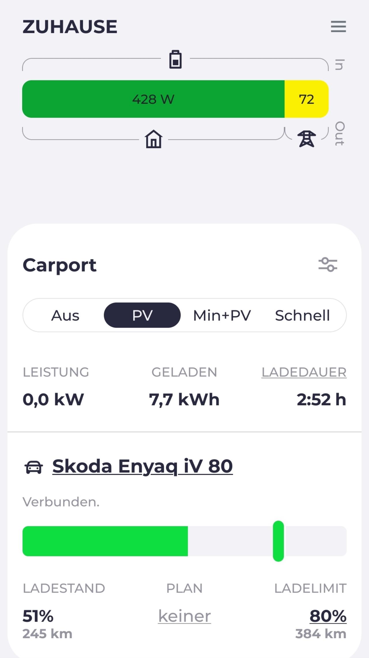

Achja, evcc unterstützt deinen SMA Homemanager vermutlich out-of-the-box.
Inkl. schöner Anzeige (heute um halb 9):

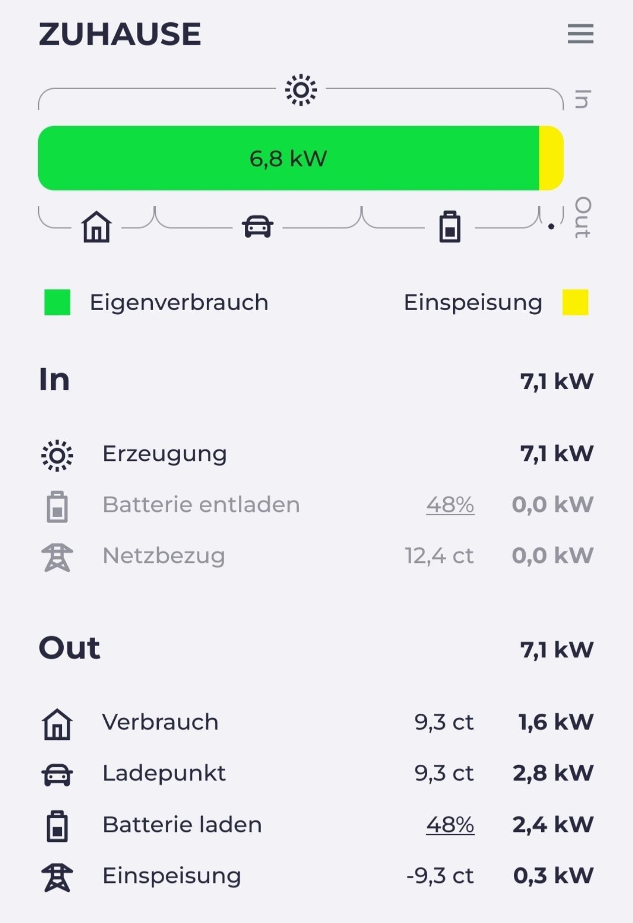

Ein nettes Feature/Gimmick von evcc ist zb. dass das Auto erkannt wird, welches angesteckt wurde (sofern den System das Auto bekannt ist)
Oder auch die Details zum Auto:
2024/202403132481.jpg

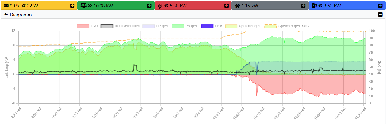

Als Nachtrag noch die Situation von heute in der Open WB. Priorität hat derzeit bei mir die Hausakku-Ladung. Nachdem das erledigt ist, kommt das Auto dran. Das sah heute Vormittag so aus im Webinterface von der OpenWB Standalone:
2024/20240315390954.png
grün ist der PV Strom, gelb (verdeckt) der Strom in den Hausakku, gelb strichliert der Hausakku-Ladestand, rot der Strom der ins Netz geht, blau die Ladung des Autos, schwarz der Hausverbrauch.
Man sieht also als der Akku voll war und der Überschuss ins Netz ging, wurde auch die Ladung des Autos gestartet.
Natürlich könnte man beliebig priorisieren, z.B. in der Früh erst mal das Auto aufladen.
