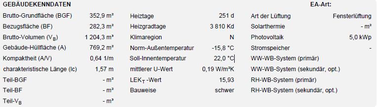

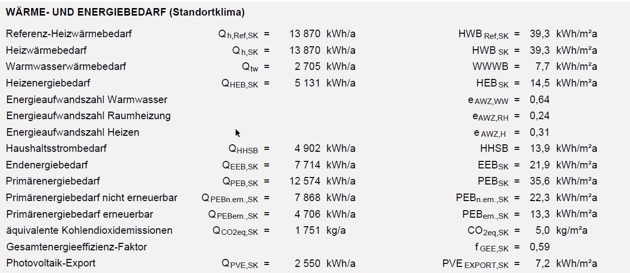

Sag noch mal deinen HWB SK in kWh/a. Das riecht schon wieder nach massiver Überdimensionierung.

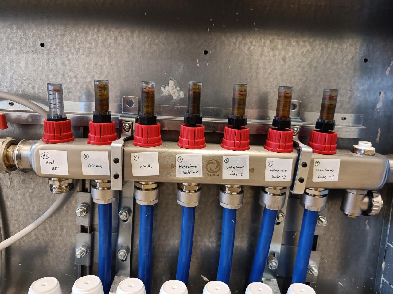

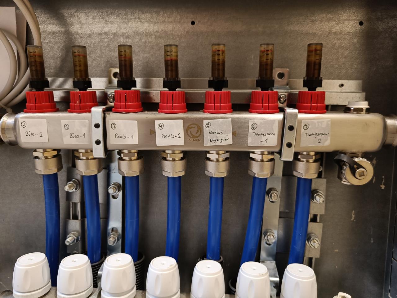

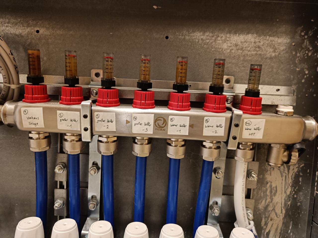

Kürzester kreis 30m, längster 120m. Na bumm. Kannst mal schauen ob die kreise eingedrosselt sind im hkv? Speziell der 30m kris, der 220m krei und der badkreis würden mich interessieren....
Sehe keine Beschwerde zu den Temperaturen in den Räumen sowie keine ERR ERR [Einzelraumregelung] (die stellmotoren die im hkv verbaut wären)? Passt da alles für euch?
  •  tomsl
1.3.2024  (#3)
mariof schrieb: Kürzester kreis 30m,
Ja, der tut weh, weil die anderen (je Heizkreis) ja sogar noch halbwegs im Rahmen sind.
  •  Markus83
1.3.2024  (#4)
Von den Temperaturen in den Räumen sind wir zufrieden (mal abgesehen von den unterschiedlichen Wunschtemperaturen von Frau und Mann emoji).
Keine Einzelraumregelung im Einsatz. Temperatur grundsätzlich auf 20° auf der zentralen Regelung/Temp.fühler im Wohnzimmer/Küche eingestellt.
Nachtabsenkung ist auf 19° eingestellt (22:00 - 06:00 Uhr).
Muss aber dazu sagen, wir haben fast in allen Räumen so gut wie immer die Türen offen, d.h. da tauscht sich sowieso die Luft permanent aus.
Bei 1 Raum würden wir ev. noch was verändern (Praxisraum), dort sollten die Temperaturen bei Bedarf etwas hochgezogen werden.
Diesbezüglich hat uns Heizungsinstallateur empfohlen einen ERR ERR [Einzelraumregelung] zu installieren, um hier gezielt bei Bedarf steuern zu können. Wobei ich mir auch nicht sicher bin ob das tatsächlich die beste Lösung ist (da träge), hab überlegt ev. eine kleine Infrarotheizung oder was ähnliches dort zu nutzen, weils oftmals schnell gehen soll.

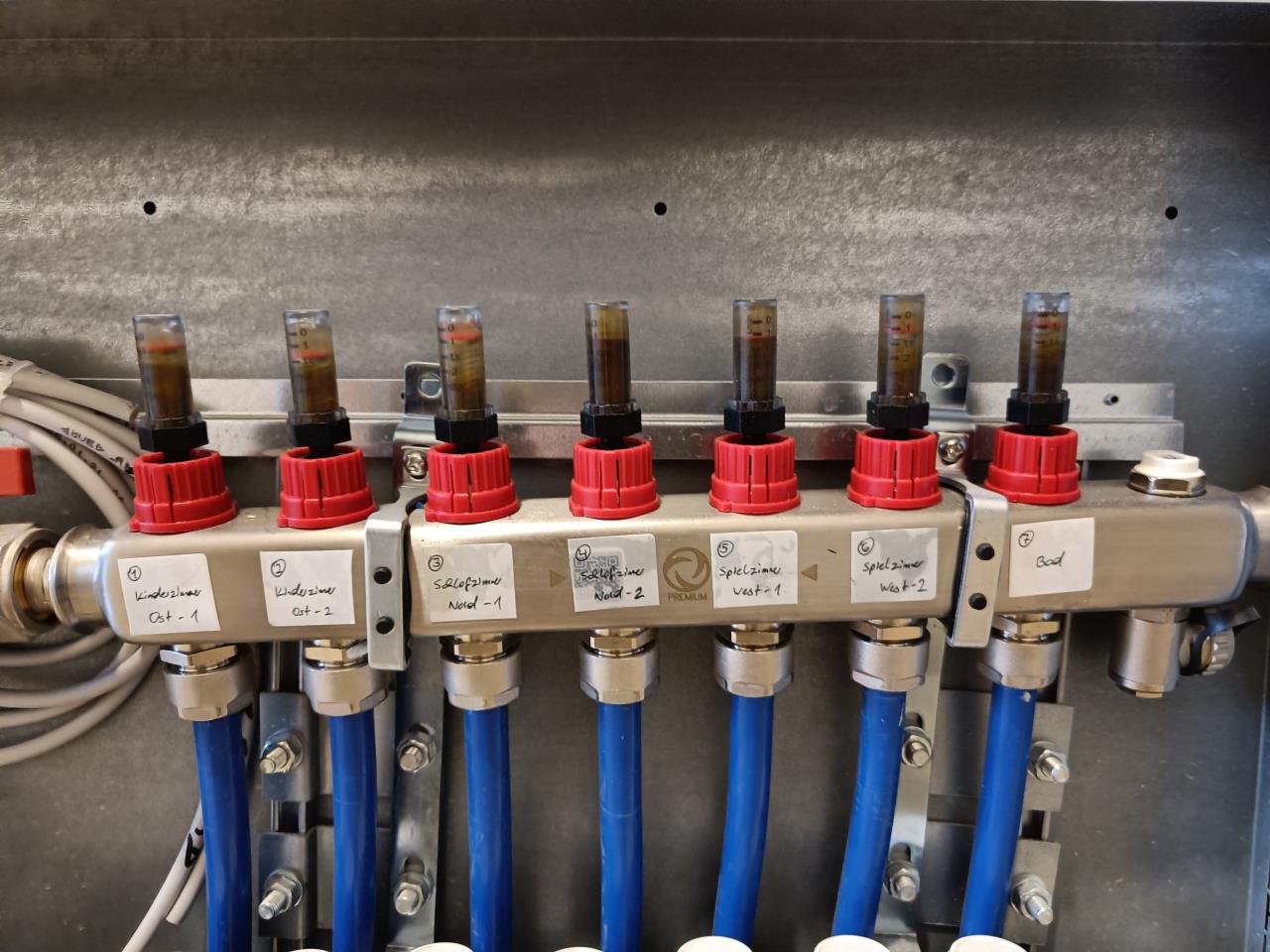

Hier die Photos der einzelnen HKV:
2024/20240301391976.jpg
2024/20240301316235.jpg
2024/20240301859766.jpg
2024/20240301718409.jpg
Hoff man kann das halbwegs sehen, leider sehr verdreckt. Lt. Heizungsbauer aber ganz normal, da sich in den Anzeigen der Dreck oftmals ansammelt.
HWB SK = 39,3 kWh/m²a (bei SOLL-Innentemperatur von 22°C, bei uns aktuell wie gesagt auf 20°C eingestellt)

Markus83 schrieb: leider sehr verdreckt. Lt. Heizungsbauer aber ganz normal, da sich in den Anzeigen der Dreck oftmals ansammelt.
Bei deinem Heizi vielleicht normal, wenn er das Wasser nie aufbereitet. Das rotbraune Wasser kommt von Korrosion, das ist jedenfalls nicht normal.

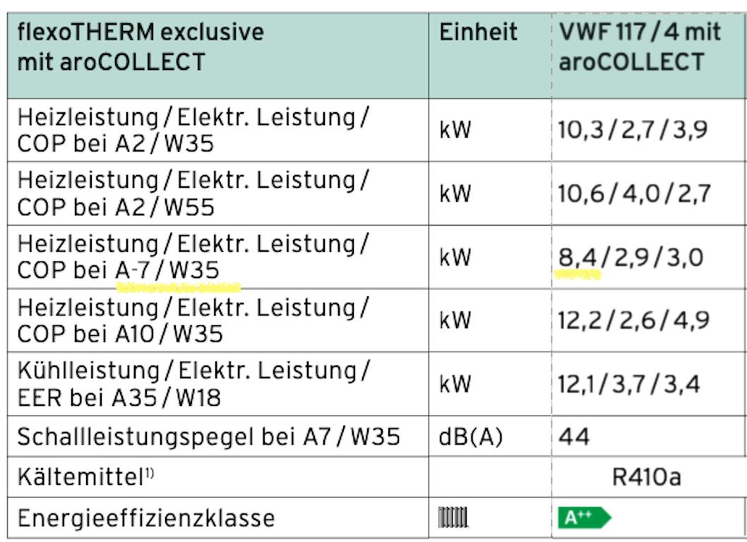

Deine 13.870 kWh lassen auf eine Heizlast von <8 kW schließen. Ich habe die Vaillant Datenblätter nicht im Kopf, aber das wird bald jemand beantworten können, ob eine oder zwei Nummern zu groß.

rabaum schrieb: Deine 13.870 kWh lassen auf eine Heizlast von <8 kW schließen. Ich habe die Vaillant Datenblätter nicht im Kopf, aber das wird bald jemand beantworten können, ob eine oder zwei Nummern zu groß.
2024/20240302924083.png
schaut ja gar ned soo weit daneben aus.  Ich habs jetzt nach 10min Webseite/PDFs lesen vom Hersteller ned rausgefunden ob das eine On/Off Maschine ist oder nicht. Leistungskennlinie auch keine.
Weiss das jemand?
@­Markus83 wie ist der Pufferspeicher hydraulisch eingebunden? Kannst du eventuell ein paar Bilder reinstellen? Auch vom Warmwasserspeicher.
Apropo Warmwasser, gibt's eine Warmwasser-Zirkulation?
2.3.2024  (#8)
lewurm schrieb: ob das eine On/Off Maschine ist oder nicht
Das ist eine on/off.
Das Forum vergisst nicht 😉
Hier die passenden Leistungskurven:
https://www.energiesparhaus.at/forum-energieausweis-lesen-und-fragen/39384_2#316407
Ein paar Arbeitspunkte hätte ich mal durchgerechnet.
Bivalenzpunkt bei -11 °C
Heizlast bei A2 ca. 3,5 kW und die WP WP [Wärmepumpe] liefert >10 kW.
Also Start/Laufzeitwunder sind mit diesem Setup nicht zu erwarten.

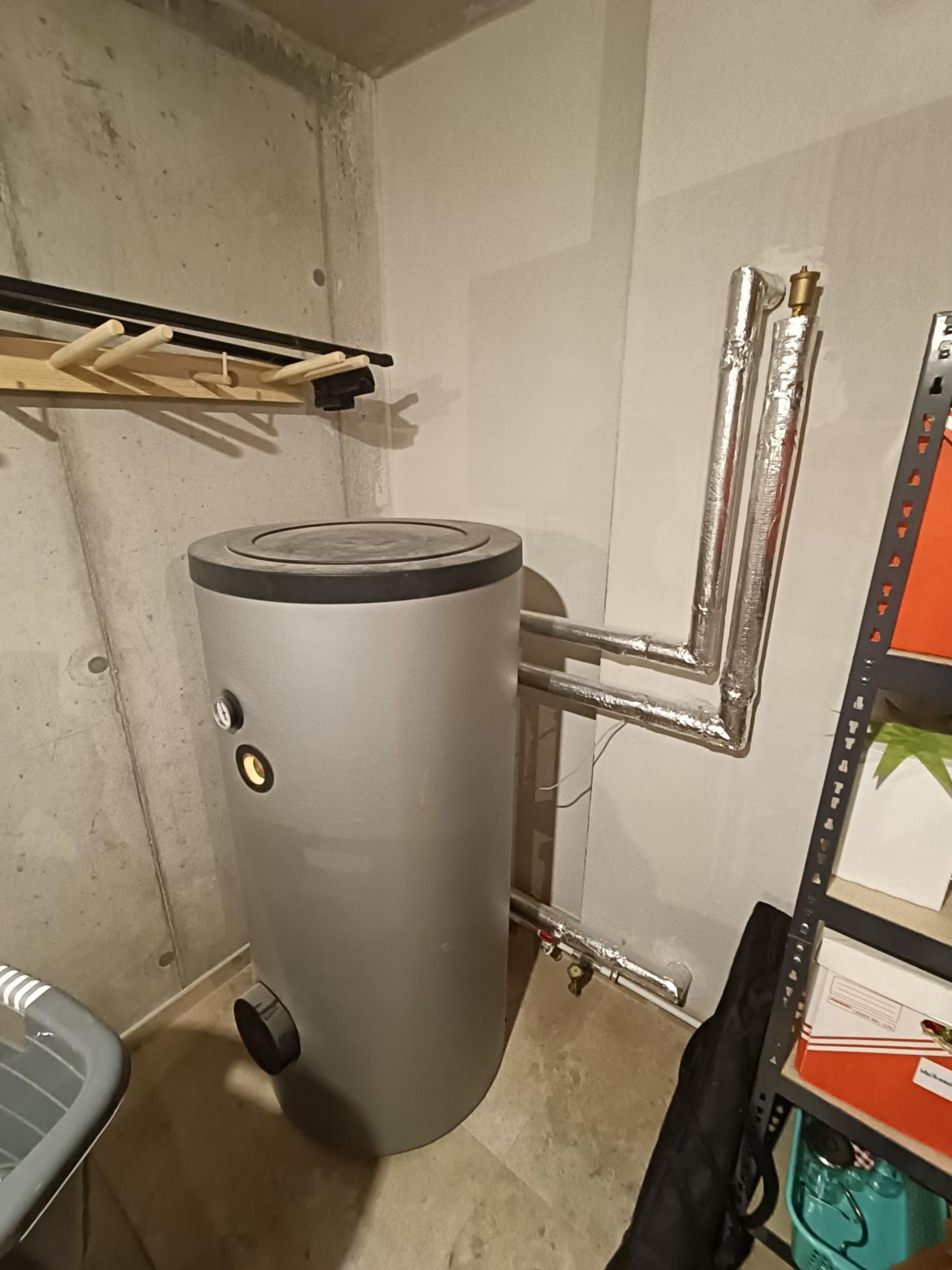

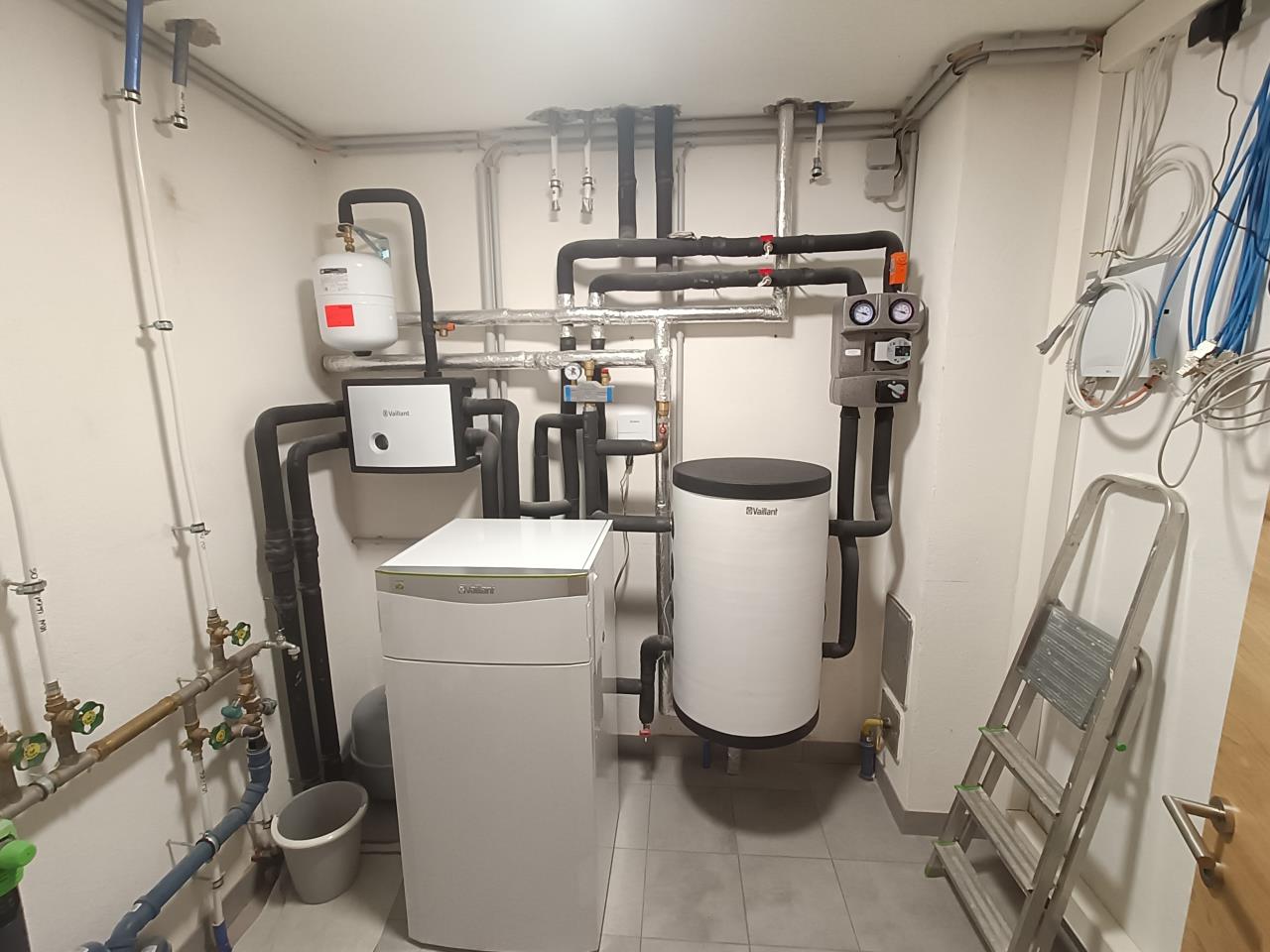

Hier ein Photo vom Technikraum ->
2024/20240303244078.jpg
Warmwasserspeicher (300L) ist in einem anderen Raum ->
2024/20240303338366.jpg
Warmwasser-Zirkulation, im Sinne von lfd. Warmwasser zu den Verbrauchern/Wasserhähnen pumpen, haben wir nicht im Einsatz.
Wenn spezielle Ansichten noch benötigt werden reiche ich diese sehr gerne nach.

Hammer. On/off, 100ltr Puffer im Parallelbetrieb, der Hb hats echt ganz gut krachen lassen.
WP is 2 Nummern zu groß
Wie alt ist die Anlage? Hast du evtl nen guten Draht zu deinem Heizi der dir das etwas umbauen kann und vor allen seine überdimensioniert Wp wieder mit nimmt

Die ersten Infos bezüglich der häufigen Kompressorstarts die ich vom HB bekomme habe, haben Potentiale basierend auf den Puffer hervorgebracht (was für mich jetzt soweit vom Gefühl her mal net so falsch sein dürfte).
Dort wird soweit ich das verstanden habe, vermutet, dass die Zirkulationen des Wassers und die Anordnung des Temperaturfühlers drinnen (falsch positioniert?) die Thematik negativ beeinflussen. Weiters hat er gemeint, kann man an einigen Stellschrauben von der WP WP [Wärmepumpe]-Einstellungen noch drehen.
Soweit ich das jetzt aber von den bisherigen Meldungen im Thread vernehmen kann, wärs vermutlich besser das Ding komplett raus zu nehmen. Aber für mich soweit auch mal ein Thema, dass ich dem HB vorbringen kann. Mittwoch is er eh bei mir vor Ort.
