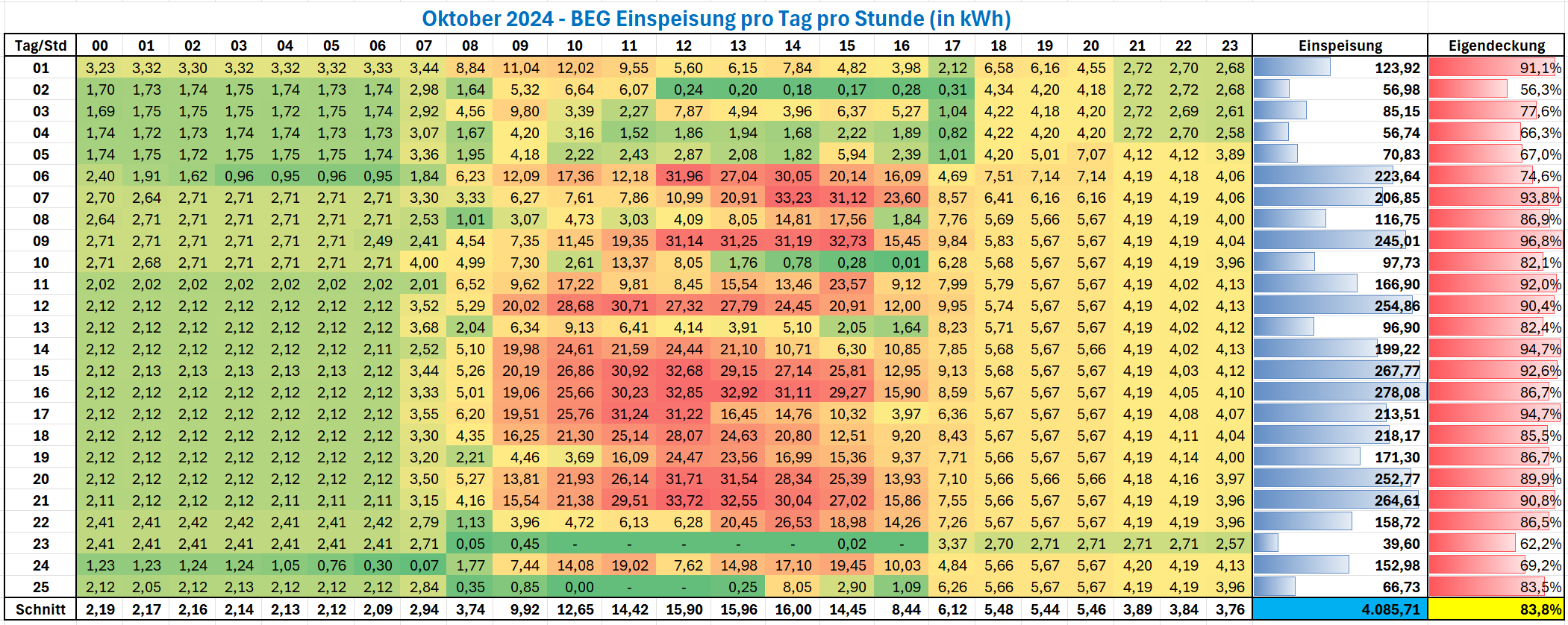

Beispiel aus unserer Familien BEG zur Unterstützung des von @Executer gemachten Punktes.
Wir haben in Summe 80 kWp kWp [kWpeak, Spitzenleistung], brauchen aber nicht mehr als 40 kW Einspeiseleistung von den Netzbetreibern, da wir die zentral aufgestellten Batterien zum peak-shaving tagsüber und zeitversetzten einspeisen Abends und in der Nacht verwenden.
Im bisherigen Oktober wurden 32% der Produktion statt zu Mittag relativ gleichmäßig in der Nacht ins Netz eingespeist (von 17 - 7 Uhr). Netterweise liefert dieser verteilende Einspeiseansatz auch die Grundlage, daß wir sogar im schwachen Oktober noch immer bei knapp 84% Eigendeckung  in der gesamten EG liegen (10 Haushalte).
2024/20241027403085.png
Anders ausgedrückt:
Bei einem EFH ist das Einspeisen ins Netz quasi ein "Abfallprodukt", nachdem man seine eigenen Bedürfnisse im Haus (außerhalb des Netzes) abgedeckt hat. Hauptsache der Überschuss geht weg wann man ihn nicht brauchen kann. Bei einer EG sind die Mengen und die Zeitpunkte wann was ins Netz geht eine der zentralen Planungsgrößen und Faktoren, wie effizient eine EG im Endeffekt ist.

Willst du behaupten du betreibst deine familien EG um das netz zu entlasten?
oder um den netzbezug deiner 10 zählpunkte möglichst niedrig zu halten?
das hat mMn wenig mit netzdienlichem verhalten zu tun, sondern mit "eigenmaximierung"
den speicher hast du (zumindest laut alten aussagen) gekauft um den anteil der eigennutzung zu steigern aufgrund niedriger einspeisegenehmigung
unabhängig von peakshaving ja/nein musst du den strom durch halb Österreich schicken wenn du "deinen" strom nutzen möchtest
dies passiert aber nicht, weil "dein" produzierter strom an den nachbarn geht und der konsum von EEG/BEG bezug von einer nahegelegen stromerzeugungsanlage gedeckt wird
wie geschrieben ist deine familien EEG ein rein buchhalterisches konstrukt ohne auswirkung auf die physischen wege des stroms👌👍
als abfallprodukt würde ich einspeisen vom EFH keinesfalls bezeichnen - im gegenteil.
es ist wesentlicher Bestandteil jeder investitionsplanung/rechnung und sollte auch nicht "verteufelt" werden!
wer möglichst autark sein möchte (egal ob mit Speicher oder ohne) "muss" größer bauen als er selbst benötigt - unabhängig davon ob mit oder ohne Speicher!
was ist "besser": 66% autarkie mit großer pv ohne speicher oder 66% autarkie mit kleiner pv+speicher?
der strom hat wie erwähnt kein "mascherl" - es wird der nächstmögliche verwendet
daher bei Überproduktion an die nachbarn (egal ob es eine EEG/BEG gibt) - in beiden fällen oben muss man 34% des verbrauches zukaufen

Das habe ich weder behauptet, noch würde ich es in Zukunft so darstellen. Das streben nach "eigenmaximierung" gilt hier genauso wie bei jemanden, der in seine eigene einzelne PV Anlage investestiert. Die BEG ist jetzt genau 1 Jahr in Betrieb und ich lerne laufend dazu.
Die Batterien bei der Produktion aufzustellen belastet das Netz deutlich weniger, als Batterien bei den Verbrauchern einer BEG aufzustellen. Von daher war diese Entscheidung eher positiv für das Netz zu sehen (und auch für uns).
Die Batterien wurden für 2 Zwecke gekauft: (1) Die Eigendeckung zu erhöhen und (2) den Ertrag der Anlagen zu erhöhen. Beides wurde erreicht, ohne das Netz über die bestehenden Einspeisegenehmigungen hinaus zu belasten.
Jeder Stromverkäufer ist ein buchhalterisches Konstrukt, ohne Auswirkungen auf die physischen Wege. Da unterscheidet sich eine BEG nicht von einem EVU. Bei einer EEG könnte man diskutieren, ob die Netzrabatte "fair" sind, aber das ist bei der BEG nicht der Fall, da es keine gibt.
Aus der Sicht der eigenen Investition Ersteres. Aus der Sicht des Netzes Letzteres. Die Schwankungen der Netzbelastung und auch die Leistungsspitzen sind geringer. Die Problematik der Netze kommt hauptsächlich aus den Einspeisespitzen der PV Anlagen und nicht aus dem "normalen" Verbrauchsverhalten aller Verbrauchsstellen.
Ich verteufle nicht. Ich zeige nur auf. Wie oben beschrieben, für die eigene Investition ist eine große PV Anlage "effizienter" um eine hohe Eigendeckung zu erreichen. Dies hat halt Auswirkungen für den Netzbetreiber, die er technisch lösen muß.
Je "flacher" meine Produktion in das Netz einspeist, desto weniger Variabilität müssen die Netzbetreiber für meine Einspeisung in Petto halten. Im Idealfall und wenn Batterien mal saubillig sind, dann könnte ich mit einer konstanten Linie, ähnlich wie ein Wasserkraftwerk, einspeisen.
So ein Einspeiseprofil belastet in Summe die Netze weniger, als die Alternative, wenn die 10 Haushalte meiner BEG jeweils selber große PV Anlagen ohne Batterien für eine hohe Eigendeckung aufstellen würden. Deren Einspeisespitzen müssen von den Netzen verkraftet werden und diese Spitzen sind in ihrer Leistung deutlich größer als "das Grundrauschen" als Verbraucher.
Zusammengefasst:
1) Habe ich meine BEG nur für die Netze gemacht? Klares Nein.
2) Sehe ich nach einem Jahr eine geringere Netzbelastung ggü der Alternative von 10 Einzelanlagen ? Ja.
3) In dem Sinne hat die BEG Struktur einen kaufmännischen Vorteil ggü 10 PV Einzelkämpfern und zugleich erfreulicherweise weniger Netznebenwirkungen.
