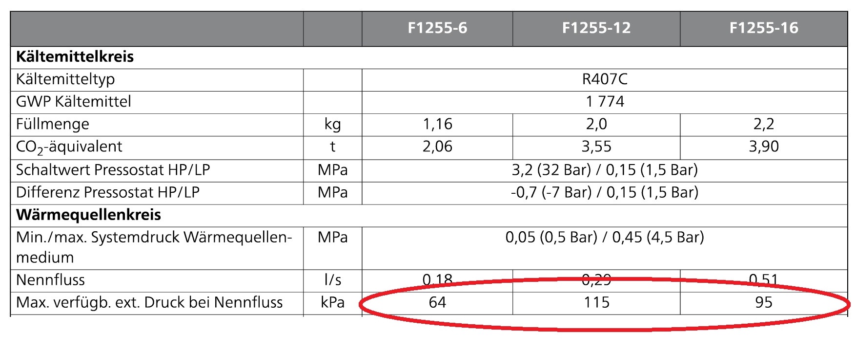

Hallo @dyarne
ich habe mir die Druck-Daten von der kleinen Kronoterm Etera S angesehen:
2024/20240210975503.png
....ist mit 43,6 kPa ja auch nicht berauschend (oder täusche ich mich da)?
Würde die bei TB mit ca. 200m+ funktionieren?
PS: bin auch auf der Suche nach COP-Kurven für die Etera(weil mich die WP WP [Wärmepumpe] interessiert),   leider nichts in den Datenblättern vorhanden. Gibt es dafür vielleicht andere Quellen 😉

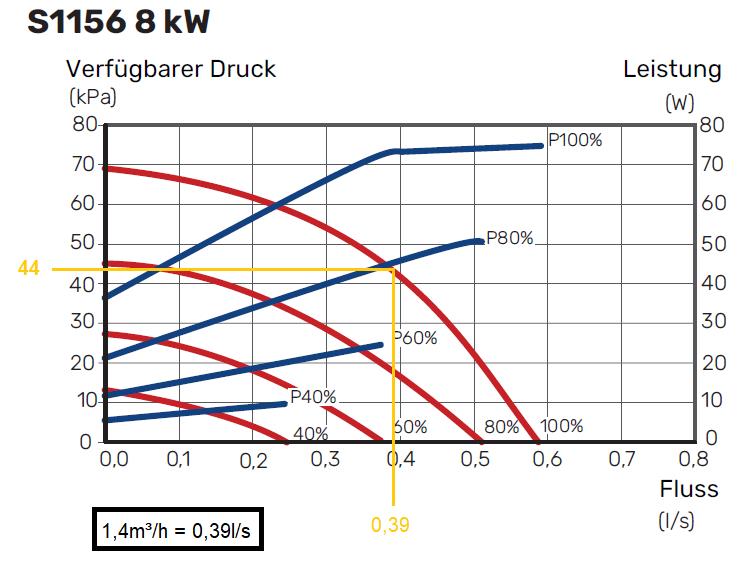

Hallo @Asperon,
du kannst für dein geschildertes Vorhaben ganz beruhigt zur neuen "S1156" greifen aus folgenden gründen:
  • Ptot 6,2kW
-> Die Entzugs- bzw. Kälteleistung der Wärmepumpe erigbt bei einer Jahresarbeitszahl von 5,0 (Annahme - Heizung Niedertemperatur + Warmwasser) = 5,0 kW - daraus resultiert ein ungefährer Volumenstrom von 1,1m³/h mit 4K Spreizung bzw. 1,4m³/h mit 3K Spreizung.
(Je nach verwendetem Sole-Medium kann der Volumenstrom mit ein paar Prozente variieren - vernachlässigbar!)
Der extern verfügbare Druck der internen Sole-Umwälzmpumpe (S1156-08) beträgt bei 1,4m³/h mit 3K Spreizung = 440mbar bzw. 44kPa
2024/20240212305207.png
  • RGK 2x300m DA32 -> 8,5kW
Bei deinem geplanten RGK RGK [Ringgrabenkollektor] hast du ja zwei Kreise, daher wird auch der Volumenstrom aufgeteilt - Dies ergibt einen Volumenstrom pro Kreis von 0,7m³/h (3K) - Hier kommst du auf max. 250mbar Druckverlust mit DA32 x 300m pro Kreis
(Halber Volumenstrom ergibt 1/4 Druckverlust)
Wenn du diesen Druckverlust durch Verteiler und co. auf 300mbar erhöhst stehen im maximalen Leistungsbedarf 440mbar seitens Wärmepumpe zur Verfügung!
Fazit:
 - Du hast bezüglich Druckverlust genug Reserven (siehe angeführtes Beispiel oben) - auch im Worst-Case-Szenario
(Worst-Case-Szenario = Dein Haus braucht die volle Leistung bei Normaußentemperatur!)
- Die reale Heizlast (solare und innere Gewinne) wird gegenüber deiner Ptot deutlich geringer ausfallen, was sich ebenso positiv auf die Heizleistung/ Volumenstrom und Druckverlust auswirken
- 95% der Heizlast wird ganz normal über den Teilllastbetrieb (Modulation) der Wärmepumpe gedeckt
- S1156-08 wird im oberen Leistungsbereich gesperrt - somit wird sie an deine Heizlast angepasst
(Das wurde auch bei der S1155-06 so gemacht und wird auch bei anderen modulierenden WP WP [Wärmepumpe]-Fabrikaten so gemacht - PS: Jede Wärmepumpe hat bei wärmen Wärmequellentempeaturen eine höhere min./max. Abgabeleistung - Ist auch ganz normal, dass sie in den Übergangszeiten ab bspw. 10°C Außentemperatur ab und zu ausschaltet ;) )
Lass dich nicht durch ein Halbwissen von manchen verunsichern - Am besten du wendest dich - wenn du dir nicht sicher bist - an deinen Installateur bzw. an den Hersteller, da sie auch die Verantwortung tragen.
