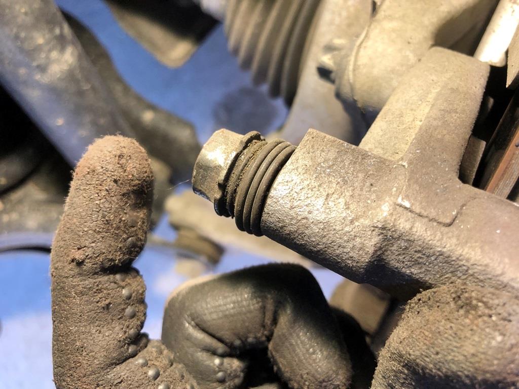

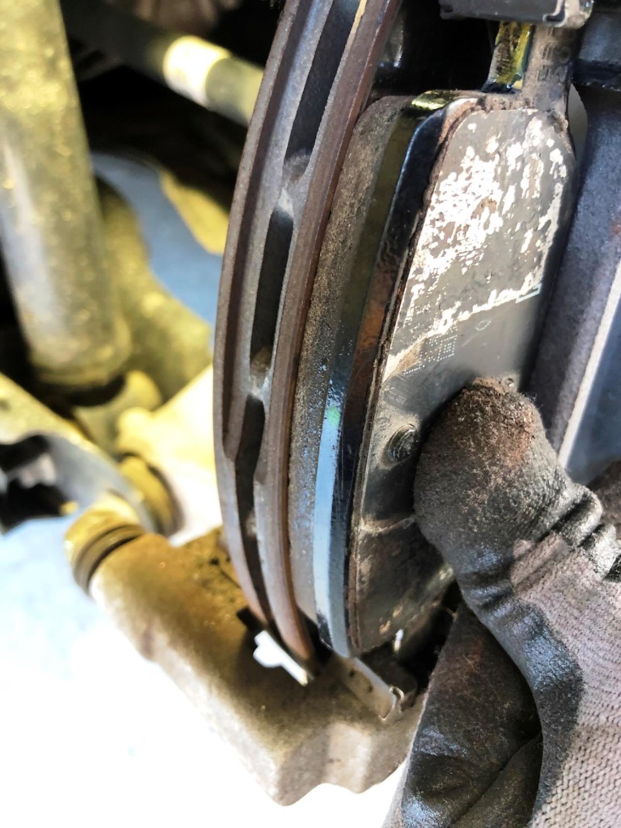

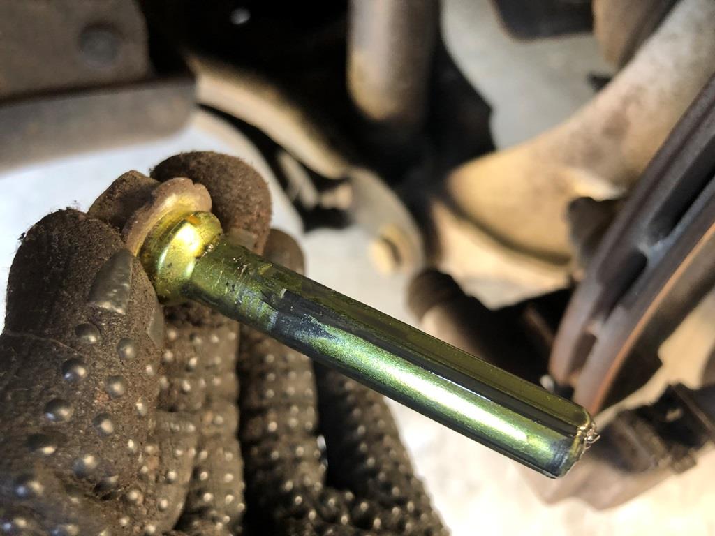

4.2.2024  (#4)
die pins vorne flutschen bei mir weil ich sie von anfang an gepflegt habe. diese chance wollte ich beim einzigen neuwagen meines lebens nicht vorbeigehen lassen.
die 8 bremskolben kann man über die klötze ganz leicht mit einer rohrzange zurück drücken.
hinten ist es spannender, da hast du die feststellbremse, die man per servicemode lösen muß und dann am sattel abstecken. dort sind auch federplättchen die den klotz von der scheibe 'lüften'.
wartungspunkt nr1 sind die tragbolzen der hinteren schwimmsättel, die gleiten nach pflege allein durch den 'druck' der gummimanschette ... 😉

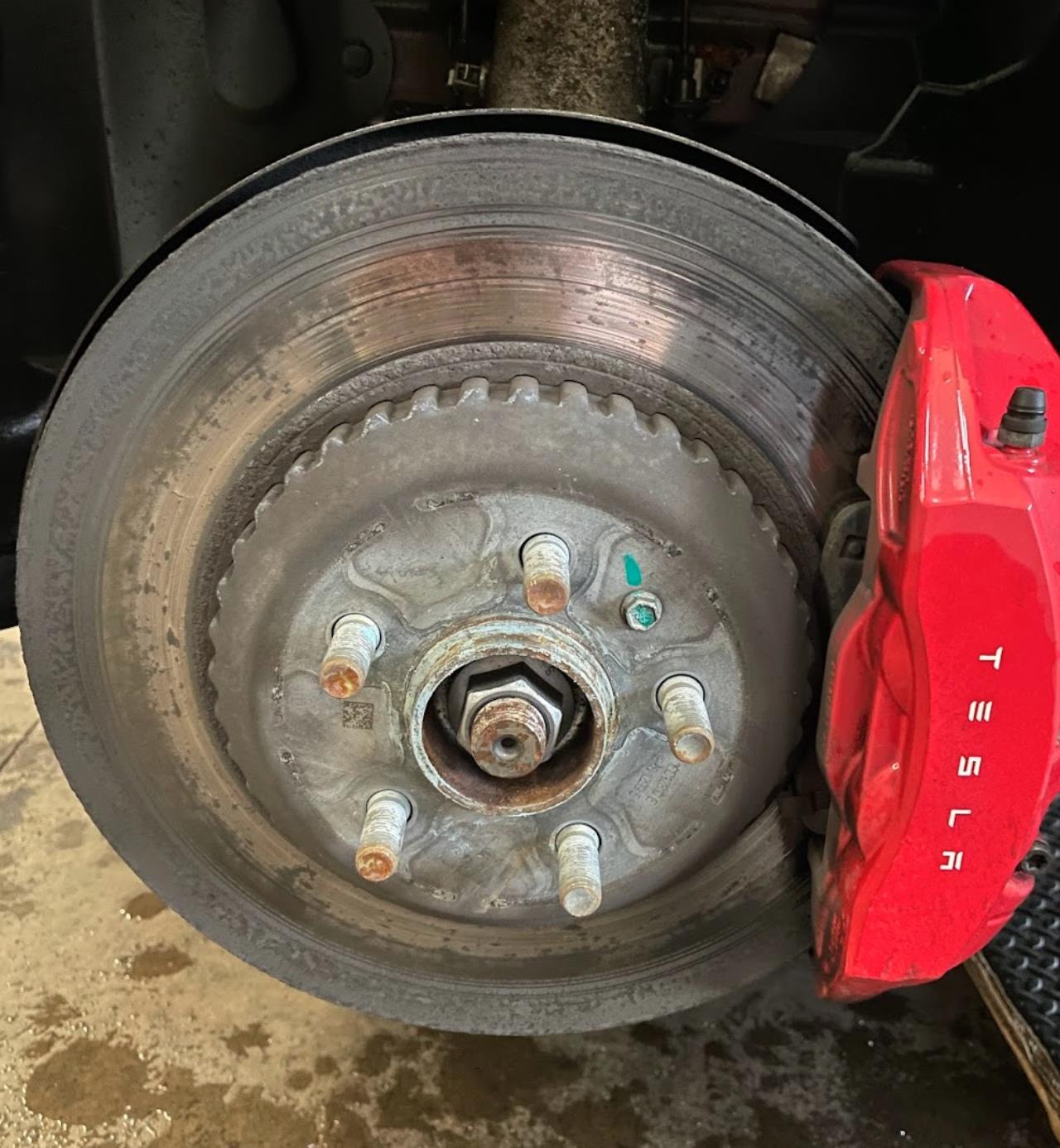

Von November 2023, vorne:

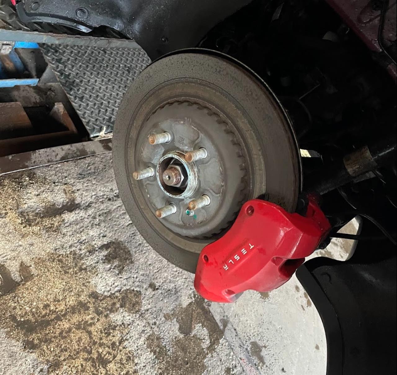

Hinten:
