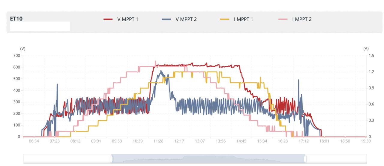

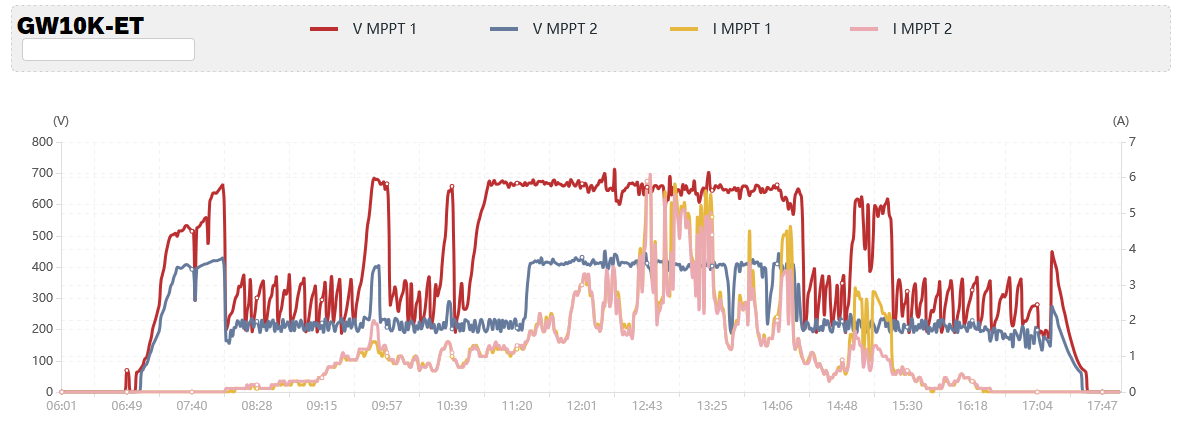

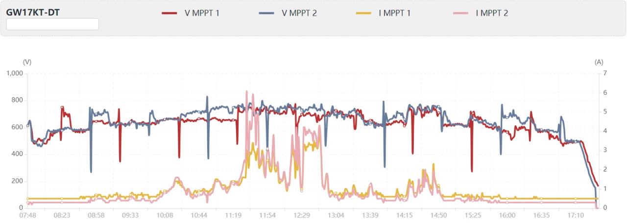

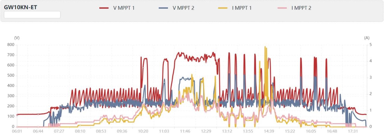

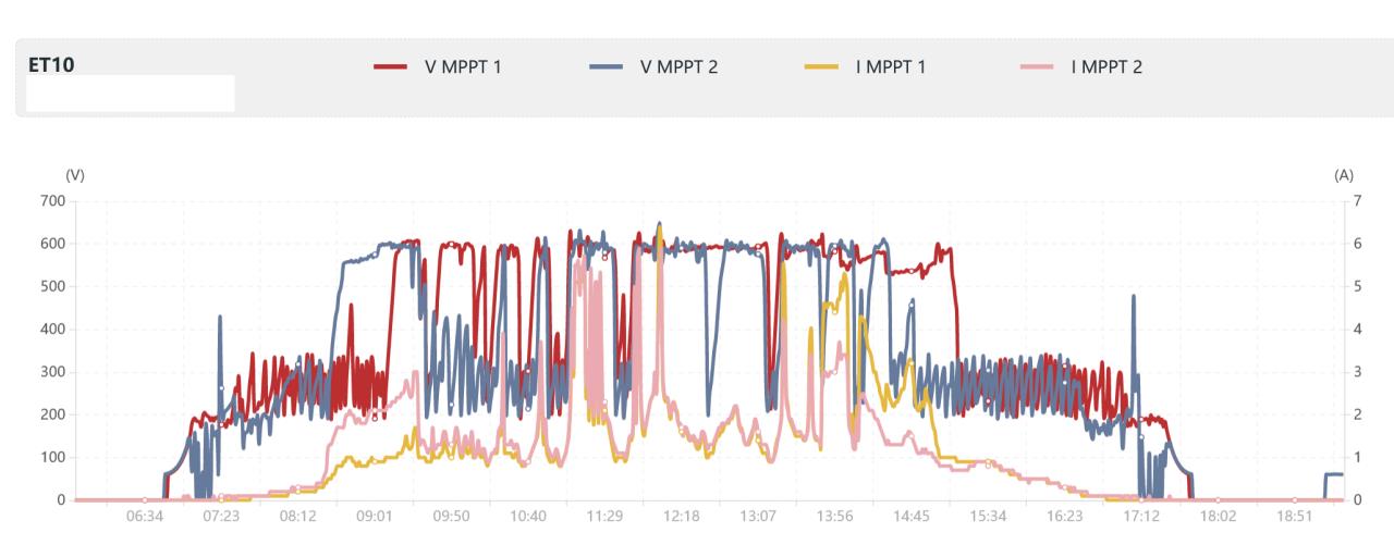

ich habe 4 Walmdachseiten belegt. Dabei läuft N+S über einen Goodwe ET10 Hybrid-WR mit Speicher und O+W über einen DT17 Normal-WR.
Mir ist aufgefallen, dass der ET bei schwachem Licht/wenig Strom bei zu niedrigen Spannungen rumkrebst während der DT jederzeit in passenden Spannungsbereichen liegt. Siehe Kurven unten.
Alle Strings haben reichlich Module, aber nicht zu viele, so dass weder Start- noch Mpp-Spannung problematisch sind.
Es gibt ja hier, glaube ich, auch einige wenige Goodwe ET Besitzer. Wie sieht das bei euch aus?
Hier die Kurven vom ET:
2024/20240125399722.jpg
Und hier vom DT (kurze Zacken nach unten sind die 60 minütigen Schattenscanvorgänge):
2024/20240125189981.jpg
  •  wiwi
25.1.2024  (#1)
Wer hat die Anlage installiert? Kannst du problemlos und sicher (morgen) die Leerlaufspannung messen? Kannst du ggfs. auch Strings zwischen den 2 WRs probehalber tauschen und das Ergebnis beobachten? Läuft O/W am DT OK?
Vielleicht willst du auch die Verstringung mit Model/Typ noch einmal posten, ich kenne zwar dein Walmdachbild, aber da muss man Module zählen. 🧐
Eine Vermutung bez. des ETs hab ich, aber ich warte lieber noch mit einer Ferndiagnose. 🤓

Ich selbst kann keine Leerlaufspannung messen. Aber ich habe die gemessenen ca. Werte von vor paar Wochen, siehe unten in Klammern.
ET10:
String 1 Süd: 18x Jinko JKM360N-6TL3 (730V)
String 2 Nord: 13x dto. (516V)
DT17:
String 1 West: 23x Regitec RMH54-405 (806V)
String 2 Ost: 24x dto. (830V)
Erfahrungswerte habe ich nur von der schlechten PV-Zeit der letzten 2-3 Monate. Der beste Tag hat bisher etwas über 30kWh gebracht.
O/W scheint etwas besser zu laufen als S/N. Bis auf Nord gehen ja alle Strings jeweils über Hausdach und Garagendach. Dabei gibt es teilweise auch mal etwas Verschattung.
Welche Vermutung hast du denn? 🤔

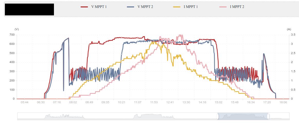

Bei mir siehts zur Zeit (24.01.2024) so aus: (GW10K-ET ; MPPT1 = 19 Module West ; MPP2 = 12 Module Ost )

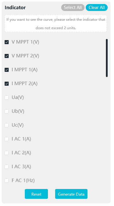

Ich hab auch einen GW10K-ET, macht ihr die Plots im Semsportal? Wie kann ich mehrere Kurven gleichzeitig plotten?
  •  Altromondo
26.1.2024  (#5)
SEMS-Portal -> Reports -> Output Format "Curve" -> Dann den WR WR [Wechselrichter] selektieren und rechts aus den Hakerln wählen:
2024/20240126636549.png
Dann "Generate Data"

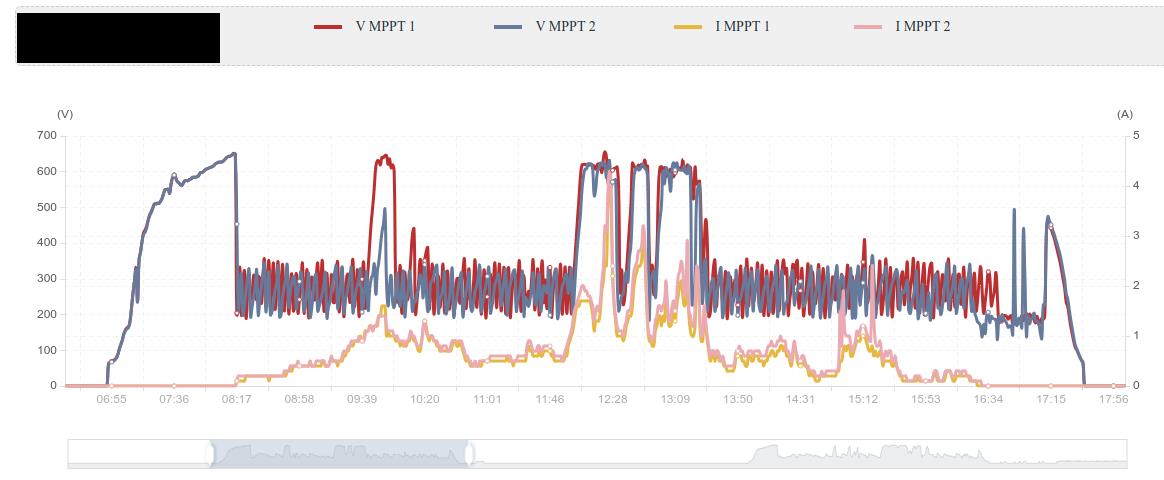

21.1. sonniger Tag, ost (string 1), west (string 2), flache Aufständerung 10°, fast nach ost/west ausgerichtet (ost -100°, west +80°) , jeweils 18 Module
2024/20240126905972.png
gestern
2024/20240126146579.png

Danke, updates soeben durchgeführt 😃. (Dabei ist mir auch aufgefallen das ost/west vertauscht ist, siehe obige Charts. Hab mir schon öfters gedacht dass die Leistung der Strings so nicht stimmen kann.)

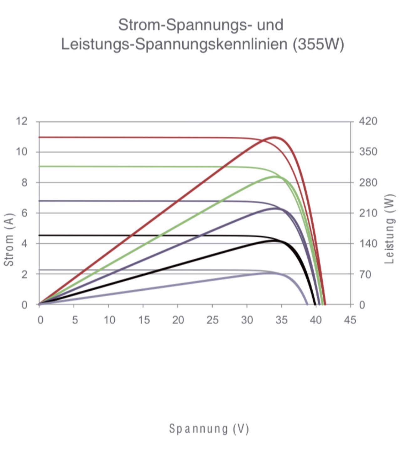

  •  tepee
26.1.2024  (#18)
Verstehe, aber mein Gedanke war, wenn ich mir die Strom/Spannungs-Kennlinie eines Moduls ansehe, dann bleibt der Strom die ganze Zeit quasi konstant fast bis zur Mpp-Spannung:
2024/20240126684789.jpg
Ok, das ist nur für 1 Modul, für den gesamten String muss es das globale Maximum sein.

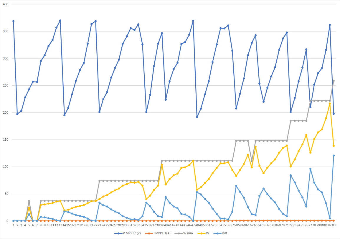

  •  Altromondo
27.1.2024  (#20)

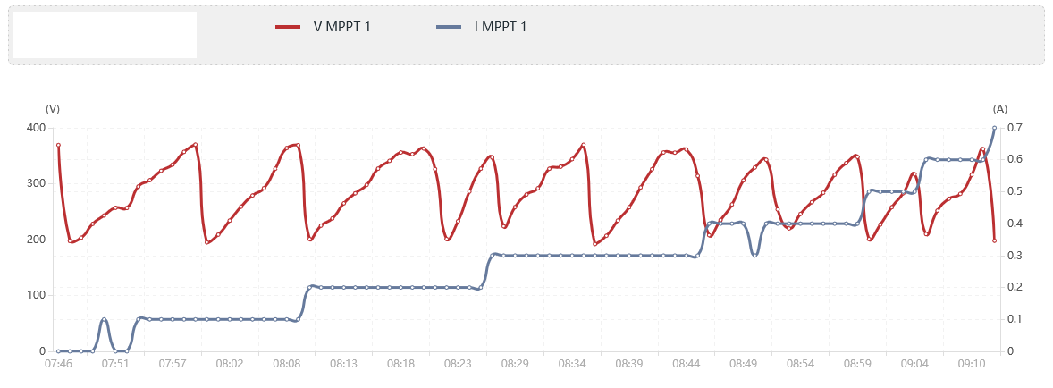

Hab grad Live zugeschaut und das sieht gar nicht gut aus...
Der Ost-String (12 Module) steht relativ konstant bei 660W (55W pro Modul) und 360V (30V pro Modul) also ca. 1.8 Ampere, was über der "Grenze" von 1 Ampere ist unter welcher man die Schwankungen sieht.
Der West String (19 Module) hingegen geht von 100W bei 200V (11V pro Modul) auf 180W bei 360V (19V pro Modul) Strom also relativ konstant bei 0.5 Ampere.
Der schwankt also zwischen 55% und 100% der möglichen Leistung, das sind das im Schnitt
77.5% also 22.5% Verlust durch den Spaß.
Graph des West Strings:
2024/20240127371011.png
Und hier eine Betrachtung der Daten in Excel:
2024/20240127542032.png
Grau wäre die theoretische Leistung wenn die Spannung immer 370 V wäre und der Strom dennoch gleich.
Gelb die aktuelle Leistung.
Verluste: 23.5%
  •  wiwi
27.1.2024  (#21)
In deinem Excel dürfte etwas durcheinander gekommen sein, der I MPPT MPPT [Maximum Power Point Tracker] 1 ist dort immer 0. Zu berücksichtigen ist auch dass der String sich im Betrieb wie eine Stromquelle verhält. Bei einer fixen MPPT MPPT [Maximum Power Point Tracker] Spannung von 370 V bricht eventuell der Strom weg und die Leistung ist noch geringer bzw. 0 A. Die Kombination von Spannung/Strom auf den Kennlinien ist nicht beliebig.
Für mich schaut es so aus als wenn der WR WR [Wechselrichter] möglichst schnell und oft die Spannung erhöhen will um in das optimale globale Maximum > 30 V pro Modul zu kommen. Erst wenn die Einstrahlungsstärke passt kann das Modul auch den notwendigen Strom dazu liefern und die Leistung steigt.
Andere Wechselrichter machen das langsamer bzw. gleichmäßiger. Schlußendlich denke ich das Verhalten ist soweit normal.
