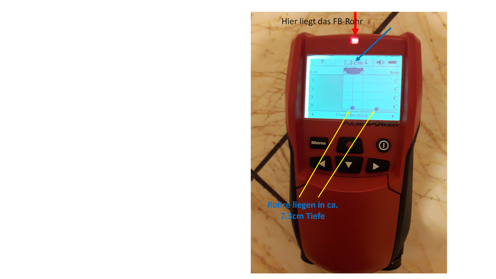

Roderich schrieb: In der EG und OG Decke liegen auf der Schalung nur die 3cm Abstandshalter, dann die Bewehrung und dann schon die Schläuche, also nur max. 5-6 cm.
Ich traue mir mit meinem zuverlässigen Mitarbeiter mit Namen Hilti PS50 zu, in einer Betondecke Löcher zu bohren, ohne die darin befindlichen FB-Rohre zu beschädigen😊.
In einer Stunde (mit einigen wiederholenden Prüfungen)  habe ich 10 Bohr-Positionen gefunden.  Und du kannst dir aussuchen, ob ich das Loch durch die Decke genau zwischen 2 FB-Rohren bohre, oder ob ich das FB-Rohr mittig durchbohren soll😊.  Der PS50 wird die Rohre auch ohne Wasser finden, notfalls müssten man Wasser in das FB-Rohr füllen.

15.1.2024  (#15)
Echt? Das Messgerät ist so geil, dass man in 7cm Vetontiefe Rohre findet?
Das haut mich um. Die Kunststoffrohre in 6-7 cm Tiefe Beton zu detektieren. Bevor Wasser in die BKA BKA [Betonkernaktivierung] Rohre kommt is wohl oder über schon der Estrich drauf.
