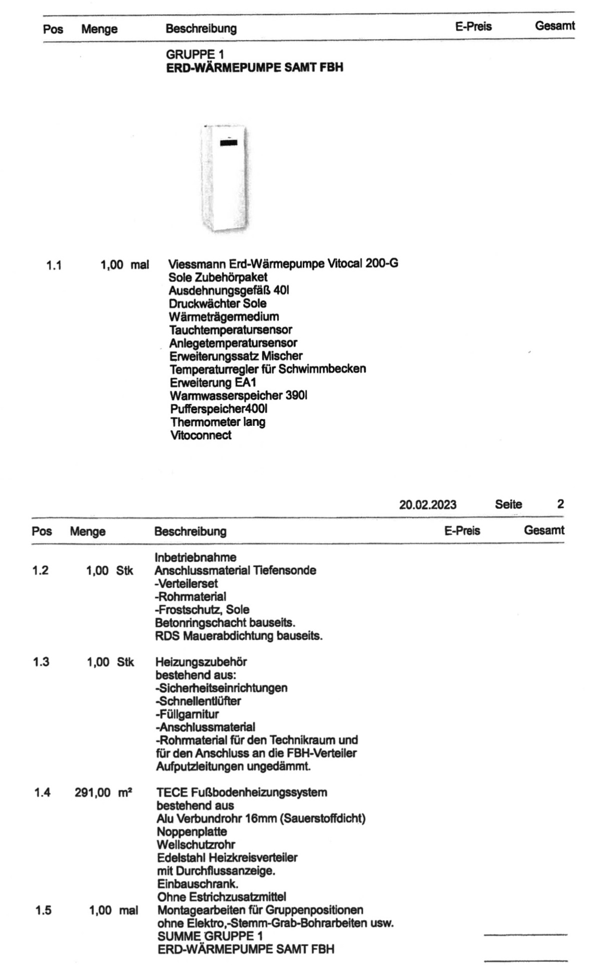

Danke dir schon mal. Das Angebot betreffend die Wärmepumpe und FBH FBH [Fußbodenheizung] is angefügt.
Kann durchaus sein, dass ich das auch einfach nicht richtig verstehe, den kW Wert hab ich der HP von Viessmann entnommen, kann sein, dass es das gleiche Modell mit unterschiedlichen Leistungen gibt!?

14.1.2024  (#8)
Roderich schrieb: dass es das gleiche Modell mit unterschiedlichen Leistungen gibt!?
Genau, das ist nur die Baureihe, sagt genau gar nichts aus.
Roderich schrieb: Das Angebot
Wart, ich schreib dir mal ein Angebot für
1 Stück BMW 5er Reihe - 70.000 EUR.
Ist das jetzt gut oder schlecht?
Solange das nicht klar ist brauchen wir nicht wirklich weiter rätseln. Jedenfalls wurde eh schon mehrfach gesagt dass on/off nicht mehr zeitgemäß ist. Wenn schon soll er gleich mal die 300-G anbieten.

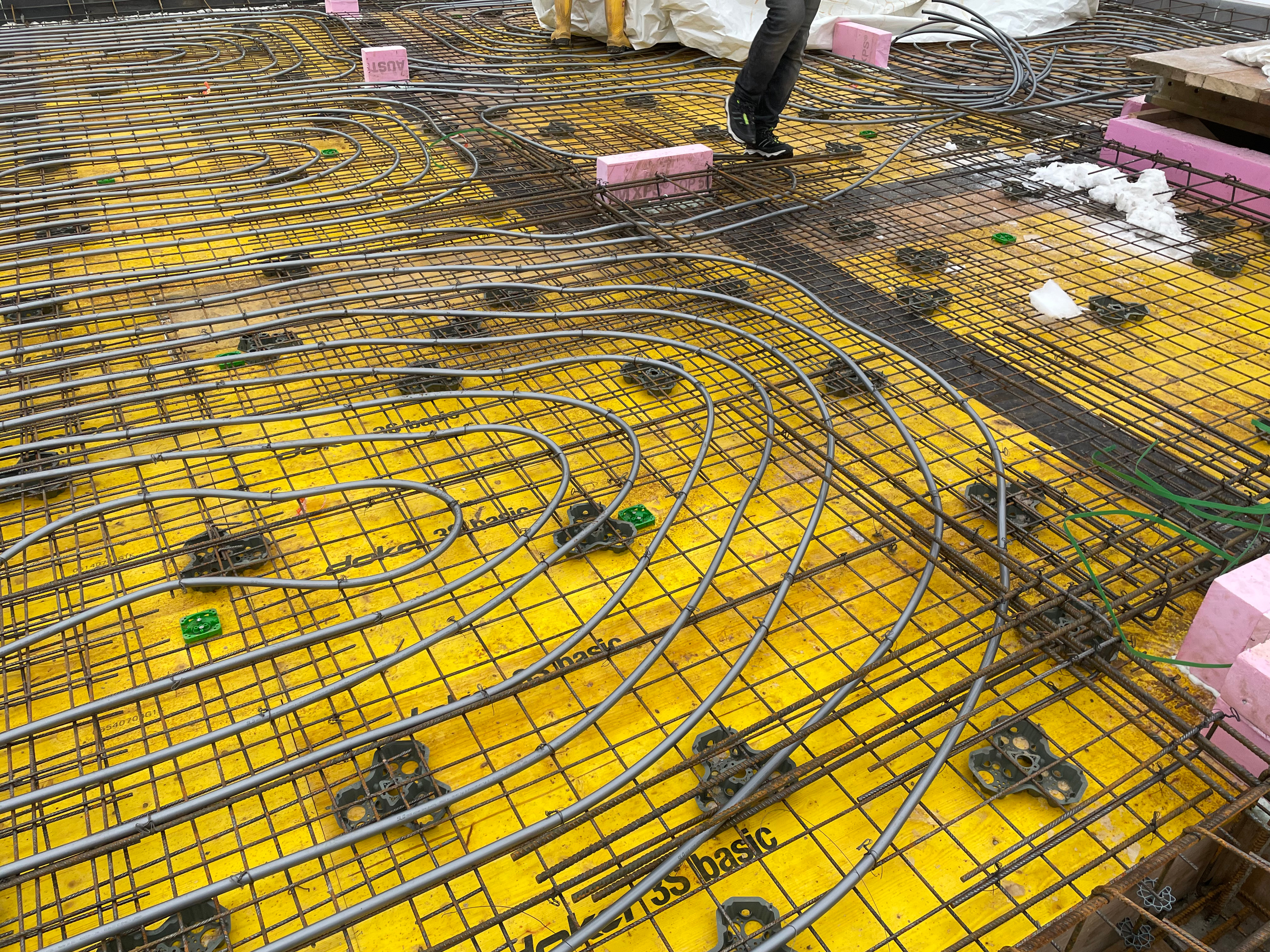

Is es dann eigentlich ausreichend, eine entsprechende Inverter-Erdwärmepumpe über passive cooling im Sommer laufen zu lassen?
Mir wurde seitens des Installatuerbetriebes nämlich erklärt, es braucht eine active cooling Funktion mit einem 4-Wege Ventil, daher haben sie die BKA BKA [Betonkernaktivierung] auch quasi dicht wie die FBH FBH [Fußbodenheizung] verlegt. Wundert mich langsam nicht mehr, wieso das so teuer ist (in Summe 20k brutto Mehrkosten nur für die BKA BKA [Betonkernaktivierung]).

Pedaaa schrieb: Überbieten sich die Insties grad gegenseitig mit Überdimensionierungen?
Läuft da grad ein Wettbewerb ab oder sowas?
Aber wenigstens ist auch noch ein Mischer, ein 400l Puffer, ein Temperaturregler für Schwimmbecken (???) und eine aktive Kühlung für die BKA BKA [Betonkernaktivierung] dabei! 🤪
Der gehört auf jeden Fall zu den Kapazundern seiner Zunft! 🤡

Wichtig ist die BKA BKA [Betonkernaktivierung] vollflächig zu legen unbedingt auch im Bad! (fürs heizen) hoffentlich wurde das so ausgeführt

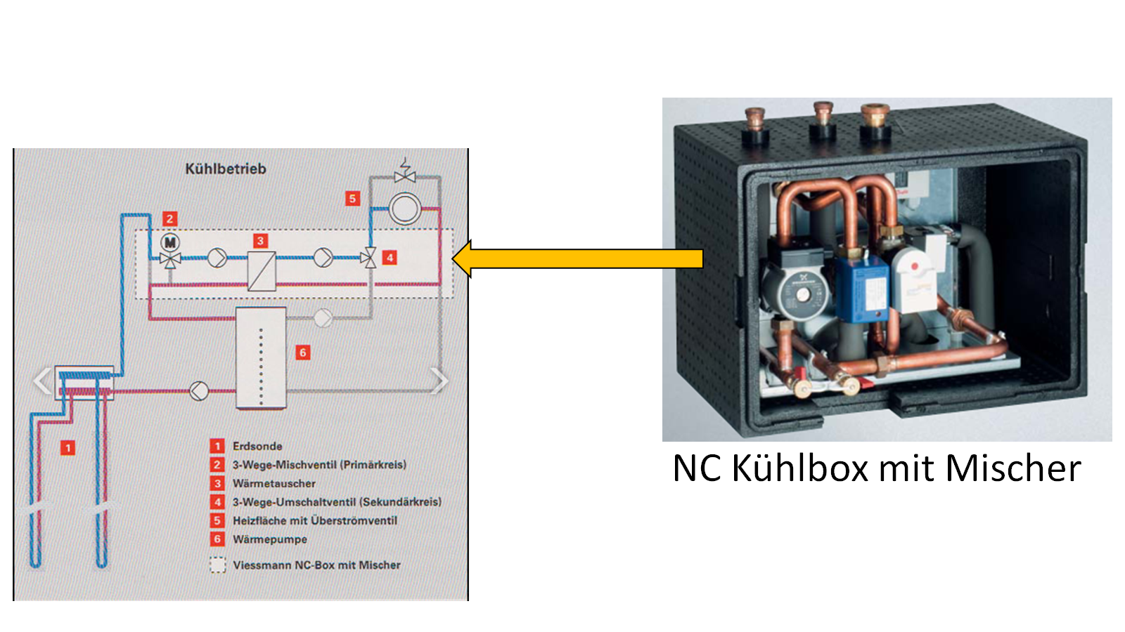

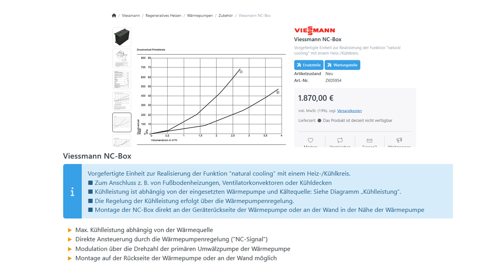

14.1.2024  (#19)
Roderich schrieb: Außerdem ist mir nicht ganz klar, ob die 6.700€ netto im Angebot für eine Kühlbox angemessen sind
1)  Zuerst muss man festhalten, dass es sich um eine passive (Sole) und keine aktive (WP) Kühlung handelt.
2) Die Kühbox heißt NC BOX  (NC Natural Cooling) und verfügt (abhängig von der Soletemperatur) eine Kühlleistung von 5kW.  Von dieser Box gibt es mehrere Varianten (ohne Mischer, mit Mischer,
neue Version ohne Mischer, und was-weiß-ich-noch).
3) So ein Kühlmodul  für passive Kühlung braucht jede Sole-WP, aber bei den meisten (neueren) ist dieses in der WP WP [Wärmepumpe] schon verbaut (Kühlteil) - siehe z.B. Nibe S1255-12 mit PCM (Passive Cooling Modul)
4) Zum Preis kann ich  nicht viel sagen, für die  NC-Box findet man Preise so um die 1900€ inkl. MWSt.  Dazu kommt dann noch das Rohrmaterial für den Anschluß an die Hydraulik und Arbeitszeit. Aber 6000€ netto sind schon heftig.
5) Nachrüstboxen gibt es auch von KNV für ihre WP WP [Wärmepumpe].  Für  ein PCM-40/PCM-42 wird auch ein schön hoher Preis von 3-4 k€ ausgerufen.
6) Ich würde darauf bestehen, dass er im Angebot sehr detailliert alles nach Positionen auflistet.
    Das fängt schon mit der WP WP [Wärmepumpe] an, geht über diese NC-Box weiter.  Jedes Teil hat ja eine genaue
Bezeichnung bei Viessmann. Z.B  NC-BOX  5672 121
