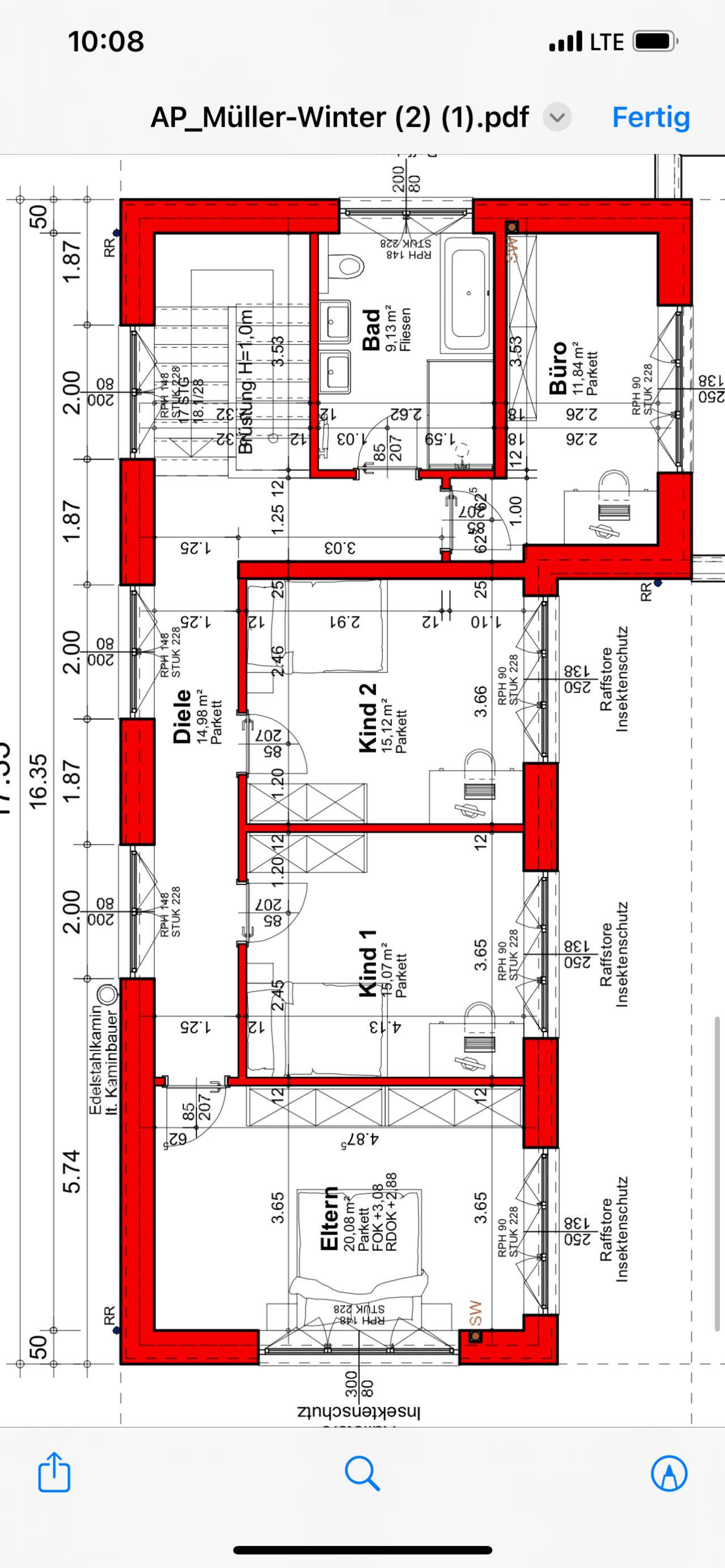

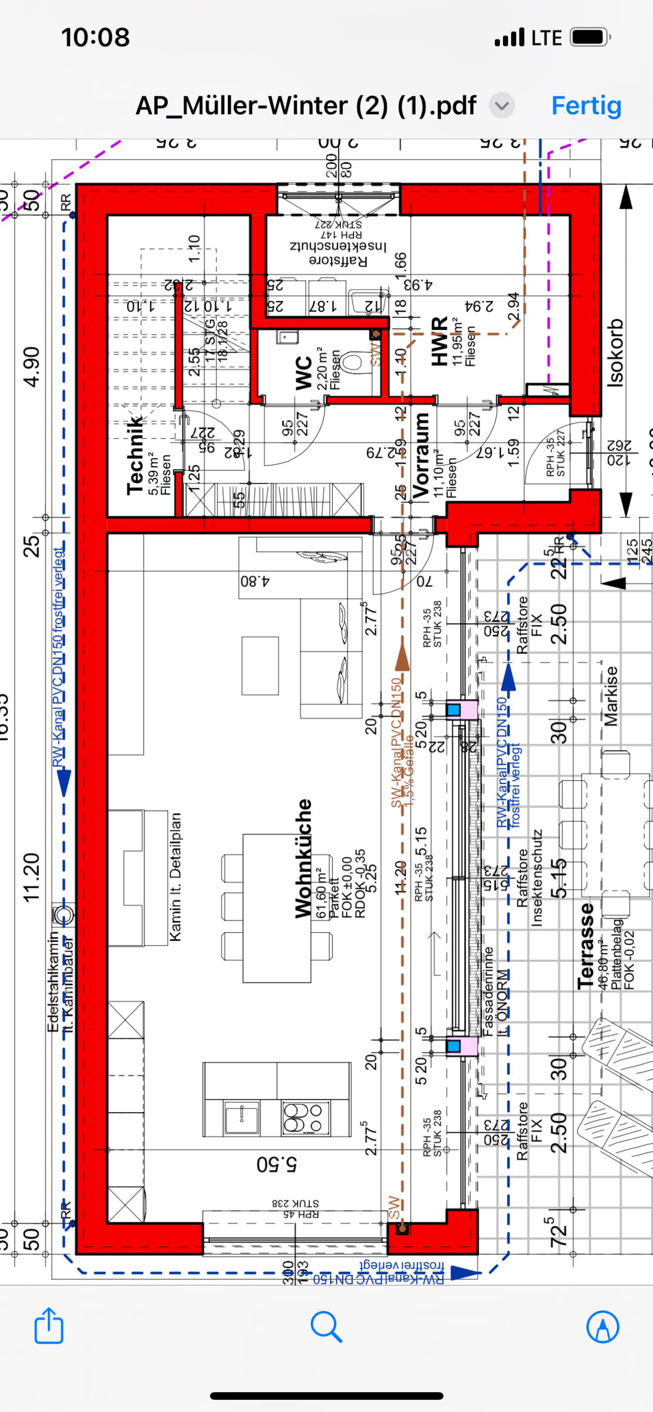

@DrShouter: Kannst du die Grundrisse von EG und OG zeigen? Das könnte zur Aufklärung helfen.
Da bisd du gar nich so weit daneben - das sind ca. 100m2. Wobei hier teilweise gleich einige Meter an VL VL [Vorlauf] und RL RL [Rücklauf] im Gang liegen.
2024/20240117391561.png
Wohn/Ess/Küche: 62m2 (6 Kreise)
Gang EG + WC: 13,5m2 (1 Kreis mit 58m2 + alle Leitungen gehen hier zum HKV)
HWR EG: 12m2 (1 Kreis mit 79m)
Stiege/Technikraum: 8m2 (1 Kreis 32m)
2024/20240117231436.png
Schlaf: 20m2 (2 Kreise mit 98 und 96)
Kizi 1: 15m2 (2 Kreise 76 und 67)
Kizi 2: 15m2 (2 Kreise 64 und 60)
Büro: 12m2 (1 Kreis mit 84m)
Bad: 9m2 (2 Kreise mit 50 und 58m)
Gang OG: 15m2 (unbeheizt - alle Leitungen gehen hier zum HKV)
Stiege: 6,5m2 (unbeheizt)
Derzeit schaud es so aus:
Wohn/Ess/Küche: 22.7 (stark eingedrosselt)
Gang EG + WC: 21.5 (100% offen)
HWR EG: 21,5 (100% offen)
Stiege/Technikraum: 19 (stark eingedrosselt - nur zur Temperierung)
Schlaf: 19.3 (stark eingedrosselt)
Kizi 1: 22.3 (100% offen)
Kizi 2: 22.3 (100% offen)
Büro: 21.7 (100% offen)
Bad: 22 (100% offen)
