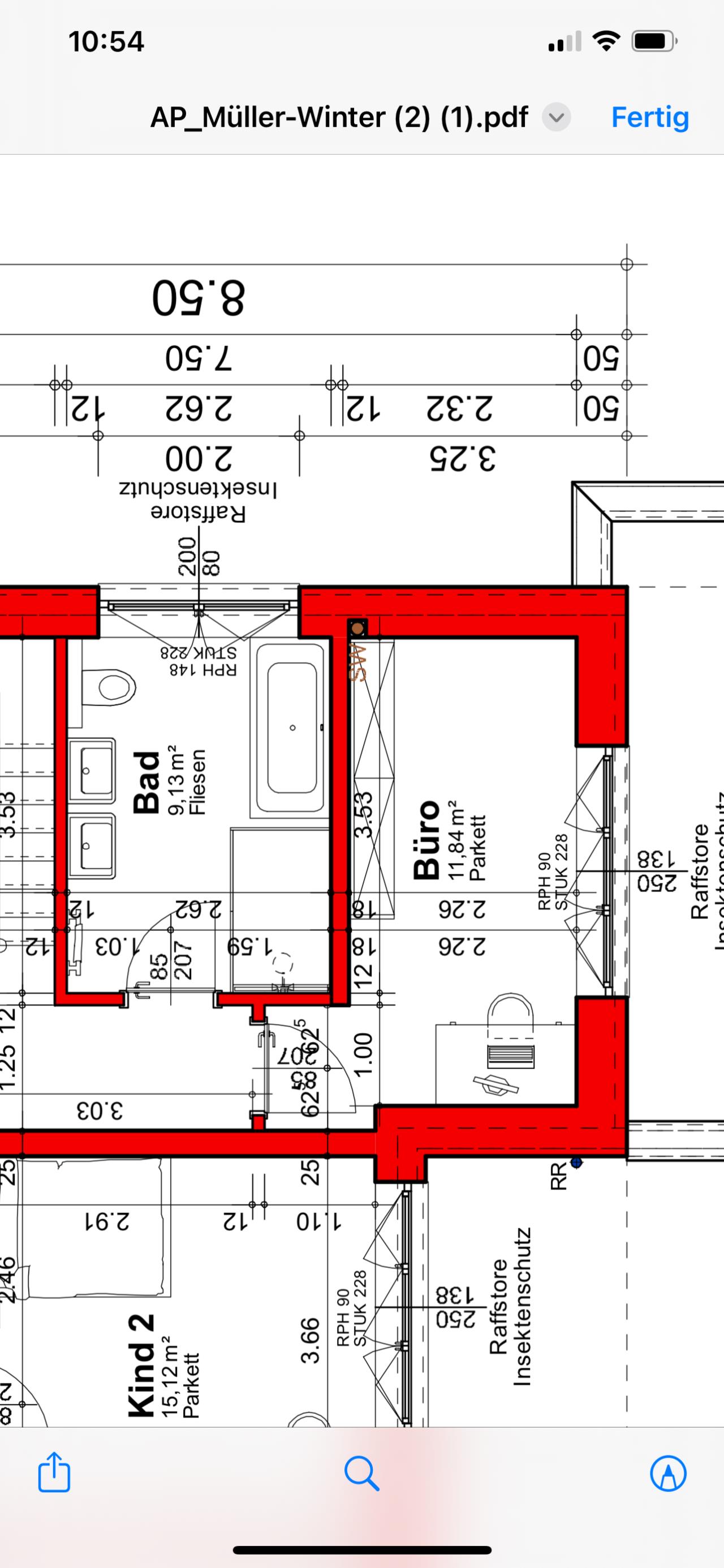

So wie schauds nach 24h aus? Nicht gut.... Im OG will das Büro ums verrecken nicht die 22 erreichen trotz Umstellung der HK von 2/3 auf 3/2 (ca. 1 Grad höherer VL VL [Vorlauf]) und Anhebung der HUP von 40% auf 50%. RL schon bei sehr hohen 27 Grad - die FBH FBH [Fußbodenheizung] bekommt die Wärme einfach nicht in den Estrich/Raum.
COP noch immer eher schlecht mit <5.
Temperaturen:
Aussen: -2.6 (durchschnitt 24h -2,8)
WohnEssKüche: 23,7 (Ausser Wertung - da enorm aufgeheizt durch die Sonne)
Rest EG: 20.9 (zu kalt)
Bad: 22 (passt)
Büro: 20.6 (zu kalt)
KiZi 1 + KiZi 2: 22 (passt)
Schlafzimmer: 19,6 (passt)

Dann liegt dein Büro wahrscheinlich im Norden , hat 2 Aw. Dann hätte hier bei Berechnung entweder Fläche erschlossen oder Verlegeabstand, halt iwas gemacht gehört.
Dann musst du eben die zu warmen Kreise etwas schließen und die zu kalten offen lassen

Eigentlich Süd/Ost/West. Aber ja - 3 Aussenwände + OG Decke + grosse Glasfläche für den kleinen Raum.
Siehe:
2024/20240114898968.png
