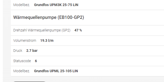

@Was ist bei 50Hz normal? Leider läuft gerade MyUplink nicht...
Mal durchstarten... so wie Arne sagt...

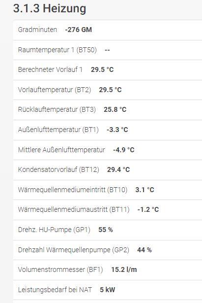

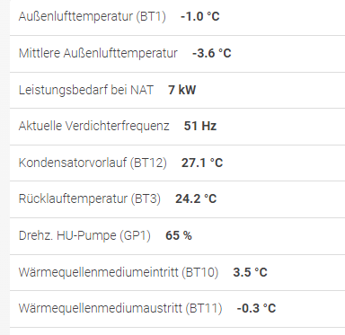

  •  scarpej
11.1.2024  (#10)
So jetzt hats geklappt mit MyUplink
2024/20240111304248.png
2024/20240111312691.png
... bei mir kommt aber die Sole halt noch mit 3,5 Grad rein...

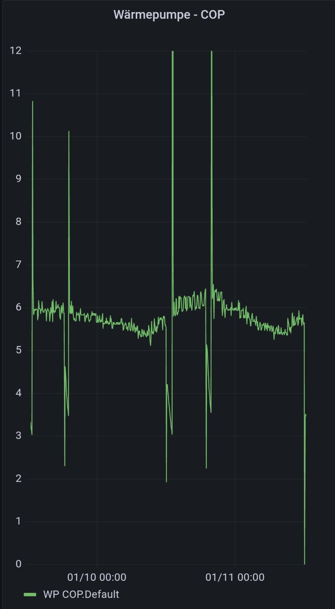

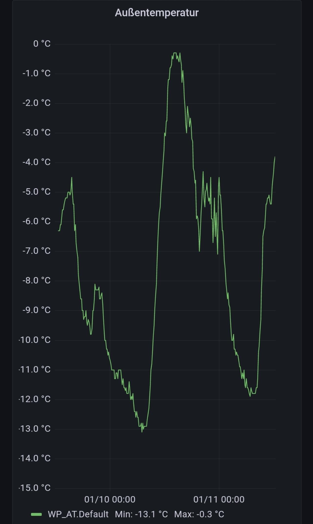

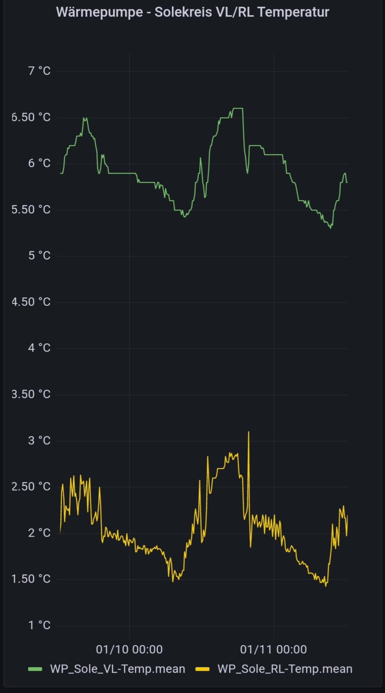

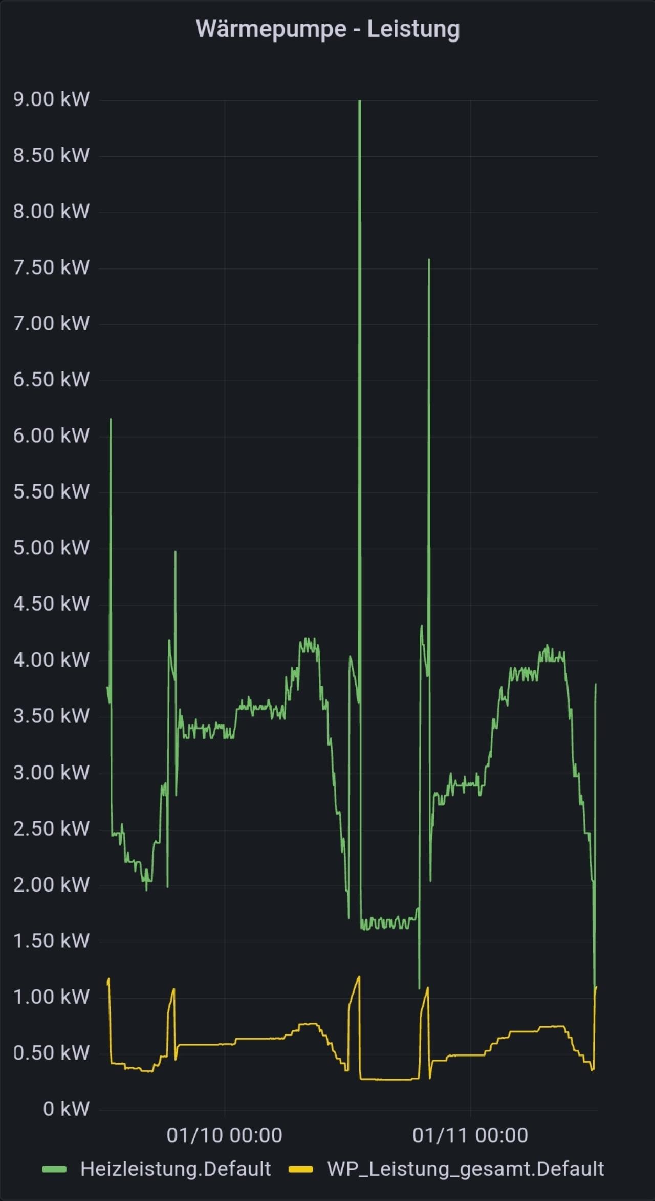

  •  Casemodder
11.1.2024  (#11)
DrShouter schrieb: Zurzeit nimmt das Haus 2.600W bei -4,4 Grad Aussentemperatur und wegen Nebel keine solaren Gewinne - das glaub ich einfach nicht..... Wenn wir bei Nat -14 6,8kw brauchen sollen - dann müsste es doch bei -4,4 zumindest um die 4kw sein.
Naja...wieso nicht? Schau dir mal meine Verläufe der letzten 48h an, viel mehr als 4kW wurden vom Haus auch nicht "abgerufen" bei 22,5-23°C IT. Allerdings bei teilweise -12/-13°C AT AT [Außentemperatur]!
2024/20240111779932.jpg
2024/20240111641553.jpg
2024/20240111239379.jpg
2024/2024011190152.jpg

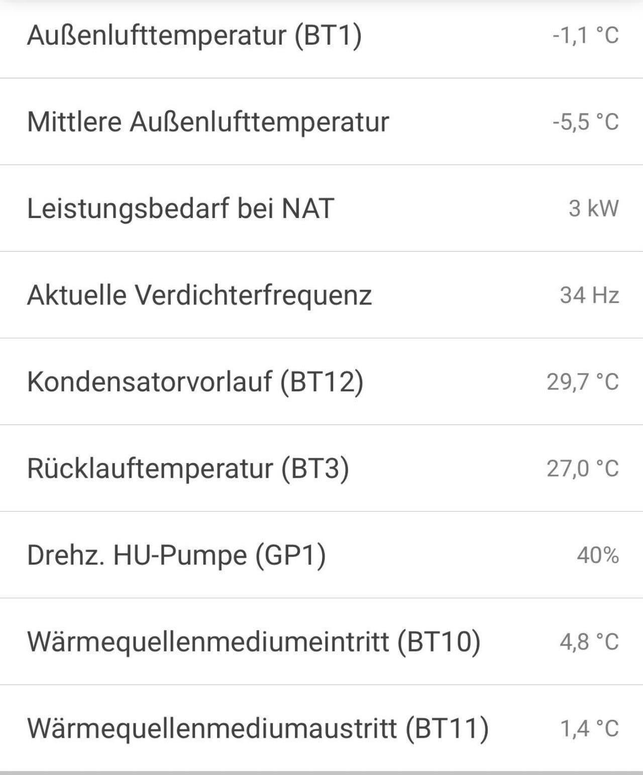

  •  Takeiteasy
11.1.2024  (#13)
Hier mal unsere Daten von jetzt/heute.
TakeItEasy
2024/20240111720437.jpg

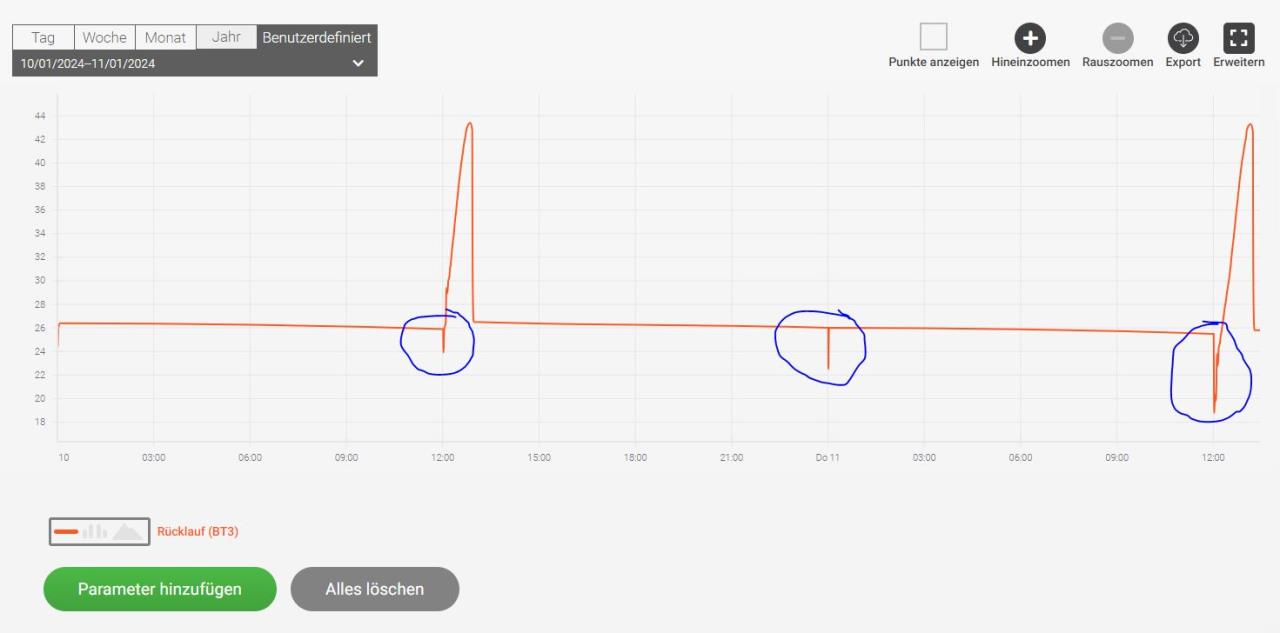

  •  DrShouter
11.1.2024  (#16)
Hab jetzt den Soletemperatur Thread durchgesehen - Leute (z.B. ds50, owall, Daniel 81 etc.) mit einer S und ähnlichen Sole Temperaturen bewegen sich auch in dem Bereich meiner WQP. Dürfte daher nicht so abnormal sein?
Jetzt gerade sind es zB.:
46Hz
1.9 / -1.5 Sole
62%
Diese Hackler können ja nix mit einer falschen RL RL [Rücklauf] Temperatur zu tun haben oder?
2024/20240111223954.jpg
  •  scarpej
11.1.2024  (#17)
Die beiden äußeren Hackler könnte ich mir damit erklären, dass es sich hier um WW WW [Warmwasser] Takte handelt und dass beim Umschalten eventuell kaltes (in den Rohrleitungen) abgekühltes Wasser an die WP WP [Wärmepumpe] kommt. Aber was ist das in der Mitte?

  •  Mig1
11.1.2024  (#19)
Hab auch ne 1255er , Werte ganz solide denk ich, aktuell werkelt die gute Schwedin bei 55 Hz im kalten Südostbayern.
2024/20240111749402.jpg
Rücklauf im Vergleich zu manchen hier eher hoch...
Müsste nochmal ans Feintuning der Heizkurve, wenns ganz kalt ist wirds drinnen fast ein Stück zu warm.
Grüße
Mig
