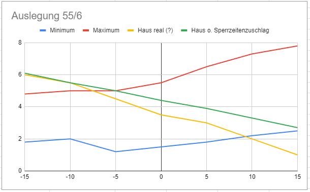

Die Installateurin hat die Arotherm plus 75 (7kw) vorgeschlagen. Ist mir intuitiv zu groß vorgekommen, also hab ich ausm Nachbarforum (HTD) die raumweise Heizlast mal selber im Excel berechnet und bin gleich ziemlich gut auf den Energieausweis (5,9kw) hingekommen:
2024/20240105825493.png

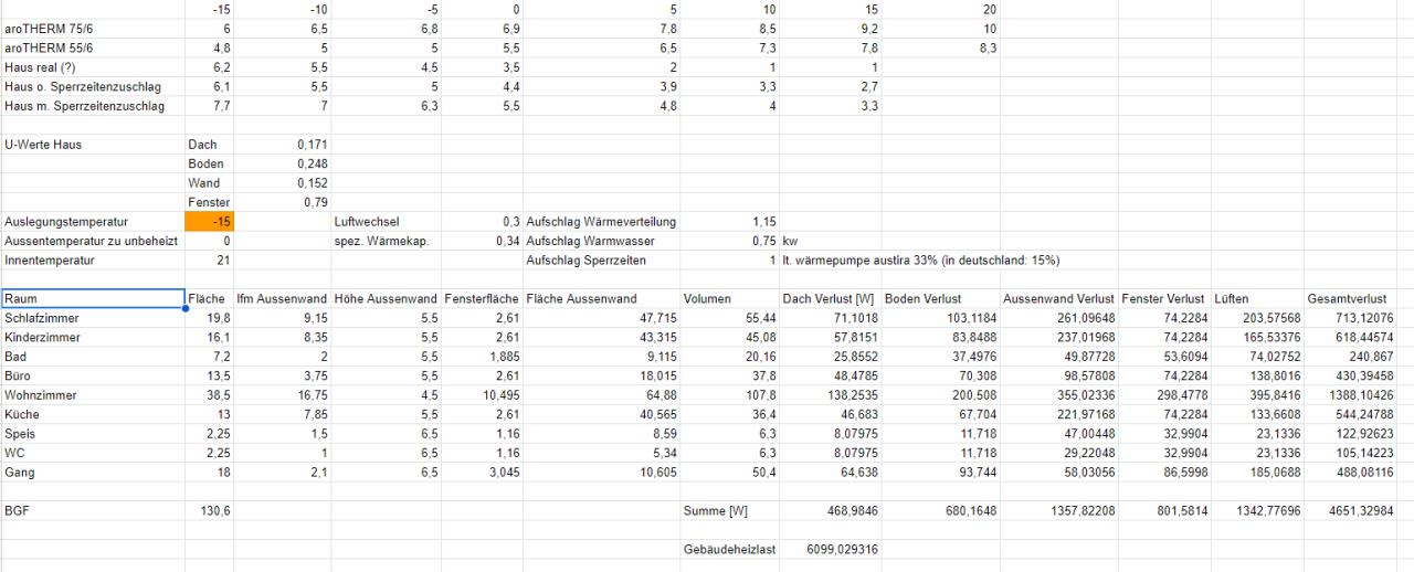

Bei mir kommen halt die 6,1 raus.
Die Werte oben sind dann halt immer für die Temperaturen eingetragen. Haus real (?) ist von meiner Seite eine Abschätzung, was wir wahrscheinlich wirklich brauchen werden. Faustformel ist ja soweit ich weiß: 0°, halbe Heizlast?

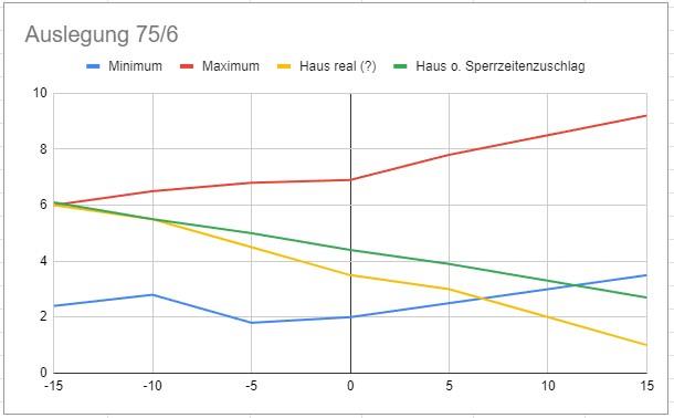

Somit folgt für die 7kw Maschine
2024/20240105313930.jpg
Bivalenzpunkt bei -15, On/Off Betrieb ab ~6°
Und genau das "stört" mich irgendwie, mir kommt dieser On/Off Punkt viel zu hoch vor. Hab ich hier irgendwo einen Rechen- / Denkfehler ? Bei den meisten anderen Häusern und der 75er liegt der Punkt irgendwo um die 2°
Bei der 5kw Maschine hingegen
2024/20240105827054.png
Bivalenzpunkt bei ~-7
On/Off ab 10°
Passt ja viel, viel besser in meinen Augen. Bin mir aber halt unsicher, ob meine Berechnungen so passen

Dann im Bad noch einen Kreis Wandheizung mitmachen oder zumindest vorsehen. Diesen dann vielleicht auch als deckenheizung ausführen.
Die 55er ist definitiv optimal, Bivalenzpunkt perfekt und bis 10 ° At noch modulierend.

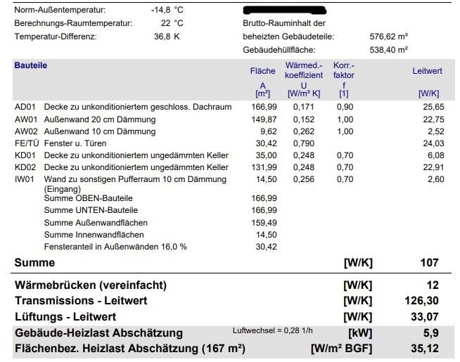

Kannst dir das auch nachrechnen.
Zuerst den Transmissionsleitwert und Wärmebrückenleitwert durch das beheizte Volumen dividieren.
Das selbe für den Lüftungsleitwert.
Beide Ergebnisse addieren
Das Ergebnis * Volumen * Delta T (36,8K)
Dadurch bekommst du deine Heizlast Ptot bei -14,8  Außentemperatur und 22° Innentemp. (36,8 K)
Mit Excel kannst du das dann für die jeweiligen Außebtemperaturen und/oder Innentemperaturen rückrechnen.
Bei mir hat das dann ziemlich gut gepasst.
Wir haben einen ähnlichen HWB nach Sanierung und die 75er, weil ich zu feig für die 55er war. Die 55er hätte perfekt gepasst. Meine 75er moduliert unter 5° AT ca.

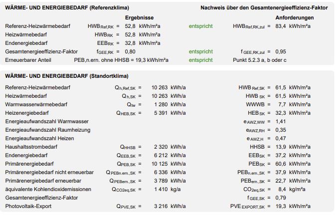

Allein wenn man die errechnete Heizlast lt Energieausweis hernimmt, passt die 5,5kw sicher gut.

robits schrieb: Dadurch bekommst du deine Heizlast Ptot bei -14,8  Außentemperatur und 22° Innentemp. (36,8 K)
Danke, werd ich mir ansehen. Kannte ich noch nicht diese Rechnung.

Mit "deiner" Methode komme ich auf geringfügig andere Werte (~0,2kw auf und ab) zu meiner Berechnung.
Und wenn man es sich überlegt, ist die Methode ja wirklich einfach und macht total Sinn. Vielen Dank, bin mir nun sicherer, was meine Zahlen betrifft! Hat mir sehr geholfen.
