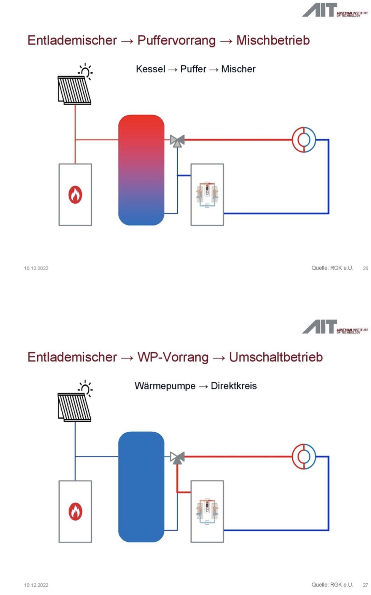

der Entlademischer ist wohl die beste Art Solarthermie oder einen HT-Kessel mit einer WP WP [Wärmepumpe] zu kombinieren.
Dazu gibt es im Forum mehrere Beiträge aus denen diese Prinzipdarstellung stammt:
2024/2024010457514.jpg
Was ich aber nicht (ausreichend) gefunden habe, sind konkrete Informationen, wie man die Steuerung/Regelung für den Entlademischer umsetzt.
Die Umsetzung der Regelung möchte ich hier gerne diskutieren bzw. Informationen dazu sammeln.
Im Idealfall kann eine Wärmepumpe das Hydraulikschema eines Entlademischers regeln. Damit wäre die Sache natürlich rasch gelöst.

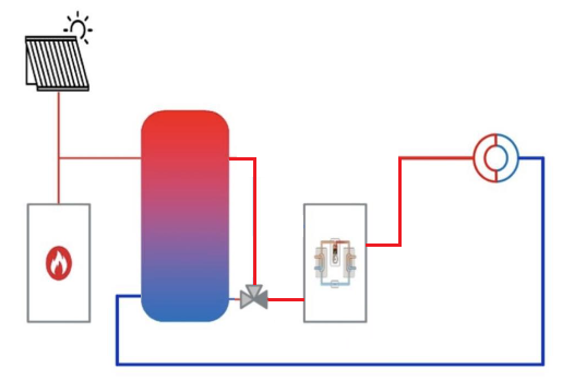

ich denke, ich weiß was du meinst. Den Puffer im WP WP [Wärmepumpe] Rücklauf in Reihe schalten, richtig?
Also so:
2024/20240106381444.png
Aber was hätte es für "Vorteile" ggü der hier besprochenen Entlademischer-Lösung?
Im Gegenteil holst du dir den Nachteil rein, dass es im Puffer evtl. auch zu Vermischung kommen kann.
Und außerdem wird es kritisch wenn der Puffer mal komplett durchgeladen ist, weil dann würde es den Heizkreis überhitzen.

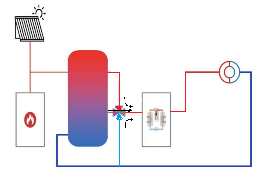

Dafür bräuchte es dann eigentlich einen VRB140-Mischer mit 3. Eingang um damit zusätzlich noch mit dem Heizkreis-Rücklauf runter mischen zu können. Und dann bist quasi eh schon wieder bei der Entlademischer-Lösung...
mit VRB140-Mischer:
Also so:
Sprichst du mich an?
Das mit dem Puffer und der Rücklaufanhebung war nur ein Bespiel, wie ich es jetzt mit der Gastherme habe. Das ist definitiv nicht so gut, wie der Entlademischer. Deshalb will ich das ja ändern und beim Umbau auf WP WP [Wärmepumpe] statt der Rücklaufanhebung den Entlademischer umsetzen.
6.1.2024  (#19)
rabaum schrieb: Genau das will niemand, WP in den Puffer rein Energie vernichten lassen.
... und ich auch nicht, keine Sorge emoji
Pedaaa schrieb: ich denke, ich weiß was du meinst. Den Puffer im WP WP [Wärmepumpe] Rücklauf in Reihe schalten, richtig?
Auch das nicht ...
Ich wollte die Hydraulik nicht ändern, ich wollte nur das Regelkonzept etwas, naja, umdenken.
Also die Wärmeanforderung an die WP WP [Wärmepumpe] bleibt gleich, der Mischer oben wird nur aufgemacht, wenn die Temperatur oben und unten im Puffer ?deutlich? höher ist als die Vorlauftemperatur der WP WP [Wärmepumpe].
Damit läuft die WP WP [Wärmepumpe] normal bei kühlem Puffer, nämlich ohne selbigem.
Ist die Temperatur im Puffer 'hoch', fährt die WP WP [Wärmepumpe] weiter, weil sie ja nix von ihrem Glück weiß. Der Puffer wird bei relativ hohen Temperaturen schnell mit dem WP WP [Wärmepumpe]-Vorlauf durchmischt, der Mischer produziert ein gebrauchsfähiges Gemisch für die FBH FBH [Fußbodenheizung], irgendwann ist Energieüberschuss des Puffers aufgebraucht und die WP WP [Wärmepumpe] läuft solo weiter.
So könnte aus meiner Sicht der Solarthermieregler den Mischer steuern, ev. unter dem Namen solare Raumheizung, das können manche (auch nicht UVRs). Es ist wie ein FB-Heizkreis aus dem Puffer, dass da die WP WP [Wärmepumpe] unten mit ein paar Grad mehr reinplätschert ist dem ziemlich sicher egal.
Wenn keine Heizungsanforderung da ist, kann die Solarthermie halt nur den Puffer füllen, weil keiner die WP WP [Wärmepumpe]-Umwälzung anwirft. Über parasitäre Strömungen muss man sich bei der Hydraulik sowieso den Kopf zerbrechen.
Aber wie gesagt ... nur ein Gedanke.
