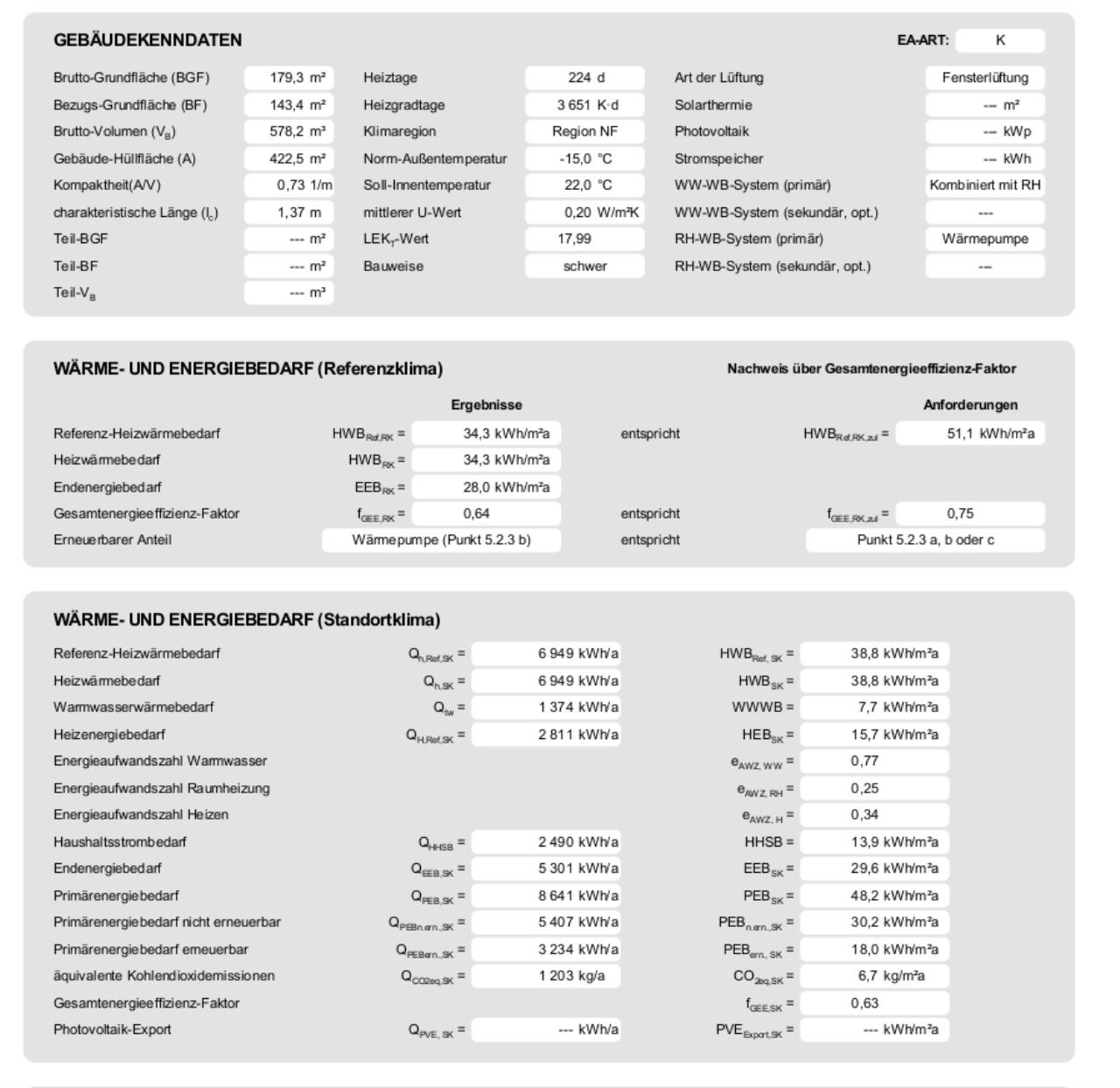

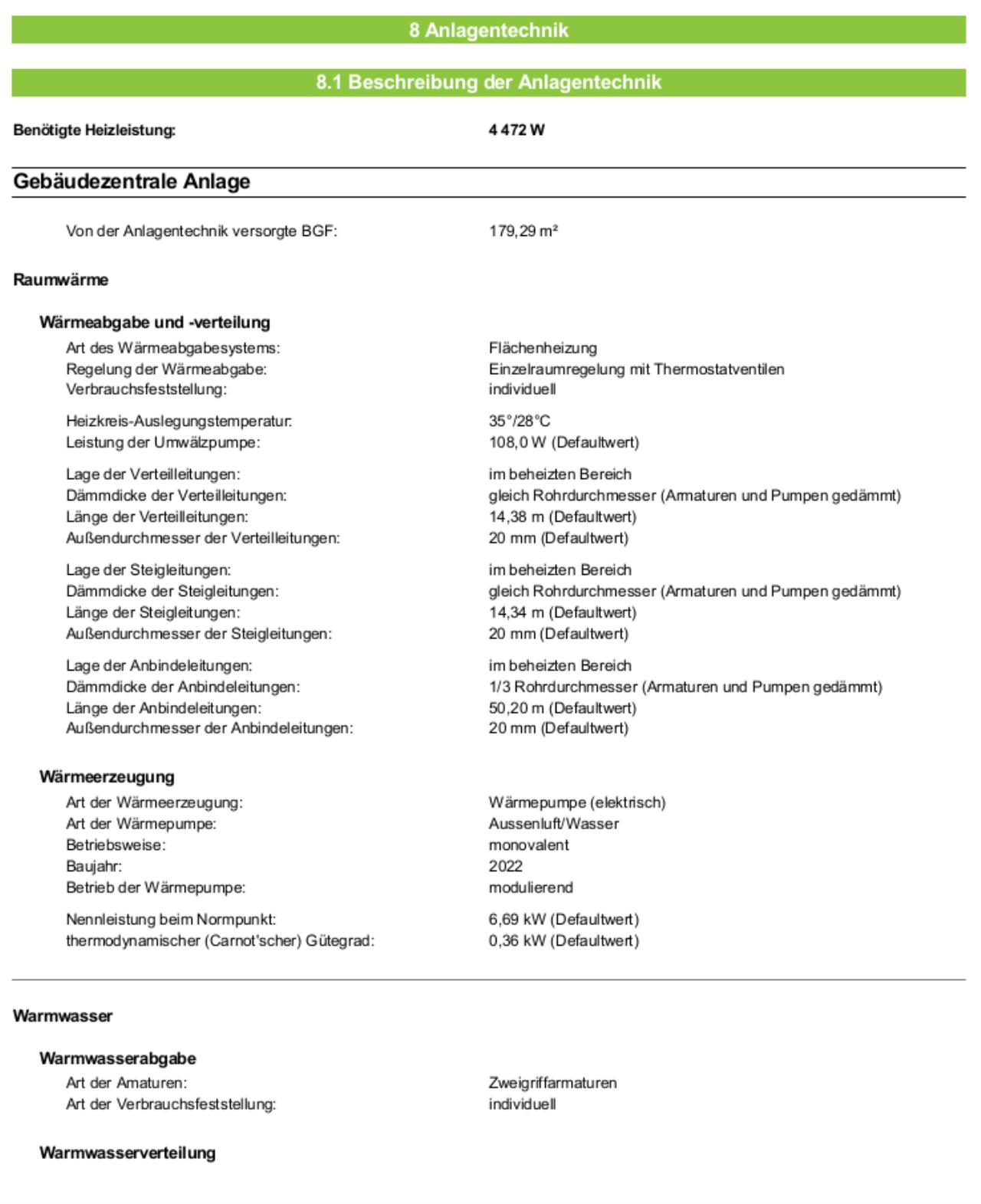

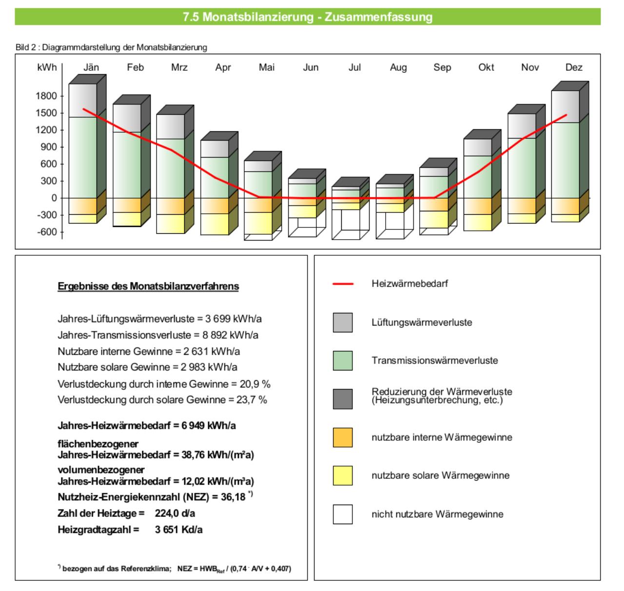

Hier die (hoffentlich) relevanten Seiten des Energieausweises:
2023/20231223300736.png
2023/20231223644284.png
2023/20231223974659.png
Also benötigte Heizleistung laut Energieausweis von 4472 W.

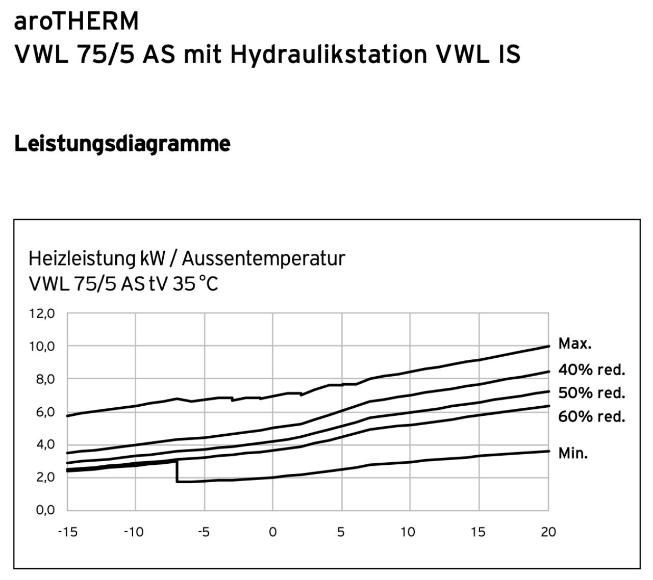

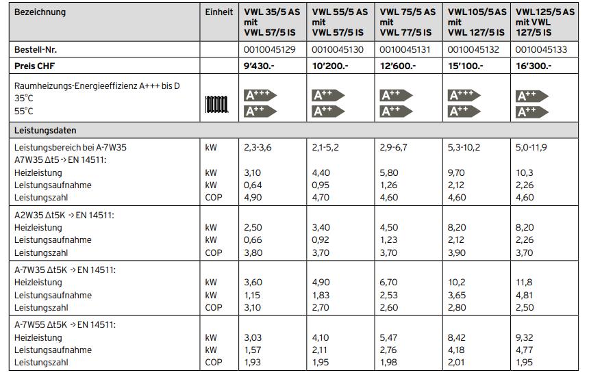

Die Wärmepumpe die wir bekommen ist die aroTHERM VWL 75/5 AS von Vaillant. Hier die Daten dazu:
2023/20231223169372.png
Wenn ich das richtig lese kann sie bis 2,9KW runtermodulieren? Trotzdem vermutlich zu groß dimensioniert oder? Die 4472W Heizleistung vom Energieausweis sollten ja so gut wie nie benötigt werden, und die meiste Zeit sollte ich sehr viel weniger benötigen. Die 2,9KW wären dadurch noch immer zu hoch, was zu Takten und genereller Ineffizienz führt, korrekt? Wie schätzt ihr das ein - wird das richtig mühsam zum korrekt/effizient kalibrieren, oder ist es eh halb so wild und vielleicht nur dezent überdimensioniert?

Wenn der EA EA [Energieausweis] stimmt, dann wäre die aroTHERM VWL 55/5 AS eher die richtige, die hätte einen kleineren Verdichter. Kannst ja bei @gemeinderat anfragen, der hat auch die 75er.

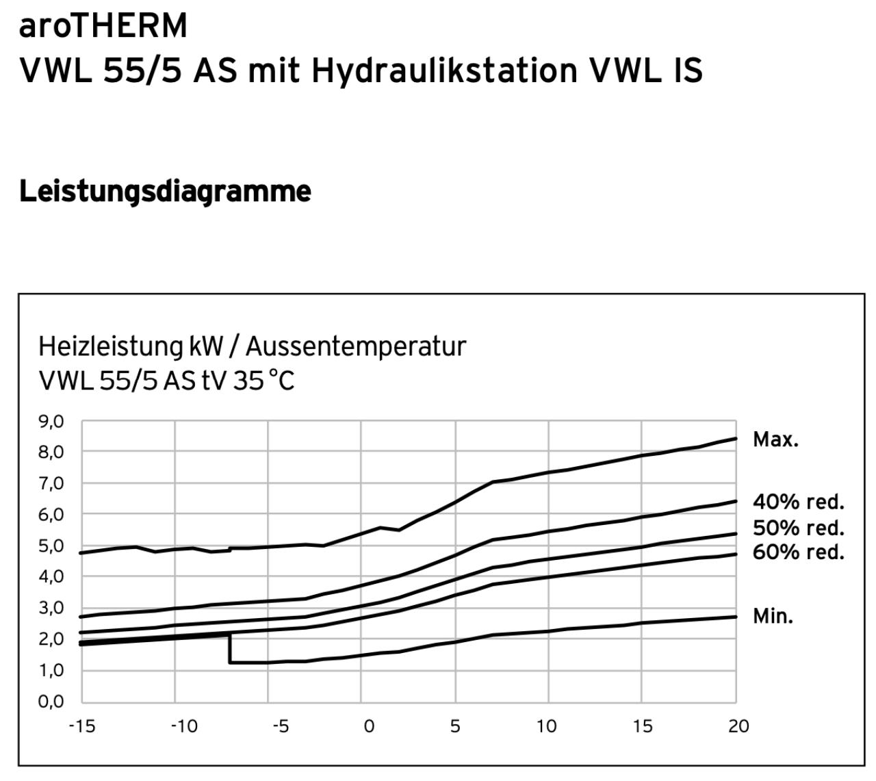

24.12.2023  (#16)
Du hast eh schon viele gute Argumente und Infos bekommen.
Ich kann dir noch was zum Schmökern oder Rechnen anbieten.

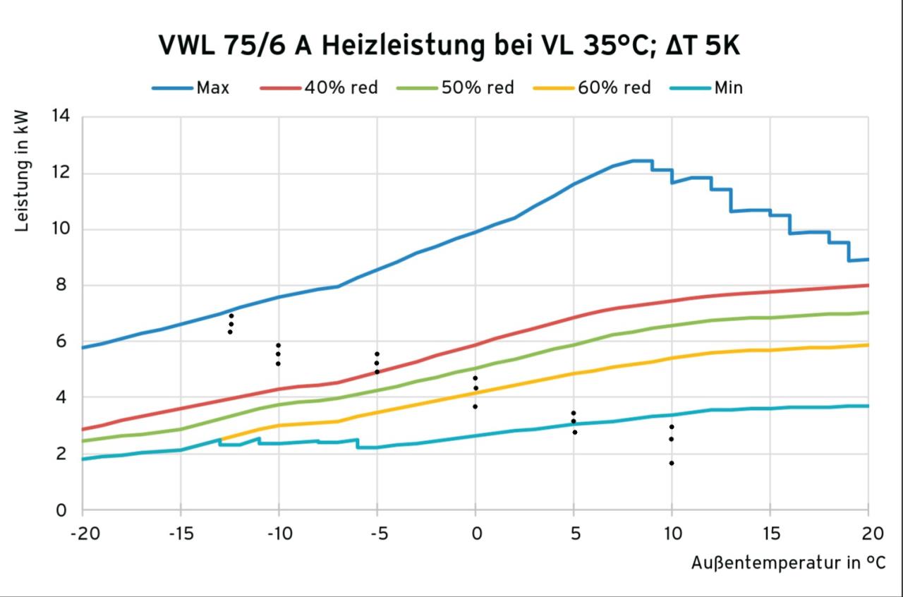

Einmal die 75er:
2023/20231224944955.png
Und hier die 55er:
2023/20231224544497.png
Hier sieht man gut, dass die 55er bei 0° AT bis auf 1,5 kW Heizleistung runter kann.
Die 75er liegt bei 2 kW.
Habe saniert und mein ursprünglich zu groß dimensioniertes Gerät mit guten Argumenten und Kulanz vom Installateur auf ein kleineres tauschen lassen.
Dazu hab ich die Formel für die Gebäudeheizlast Ptot in Excel eingepflegt, und die Heizlast des Gebäudes von 10° AT bis zur NAT von -13° ausrechnen lassen. Jeweils für 20°, 22° und 23° Innenraumtemperatur.
Voraussetzung ist, dass der EA EA [Energieausweis] richtig gerechnet ist.
Dann hab ich die Werte für 10°, 5°, 0° usw. in die obigen Diagramme eingezeichnet.
2023/20231224192944.jpg
Da wo die schwarzen Punkte zwischen den blauen Linien liegen, moduliert die Maschine und sie fährt mit einem einzigen Takt.
Du kannst dir das auch selbst ausrechnen, brauchst dazu aber einige Zahlen aus dem Energieausweis.
Aber so als Vergleich:
Wir haben saniert, mit dementsprechenden Kompromissen bei den Dämmungen usw.
Wohnfläche 165m2, NAT -13°, Raumtemp. 22° bis 23°.
Wir haben bei oben genannten Bedingungen eine Gebäudeheizlast von 6.686 kW.
Die 75er ist bei uns verbaut und fängt erst so ab 4° bis 5° Außentemperatur zu modulieren an.

Als Ergänzung zu meinem Beitrag:

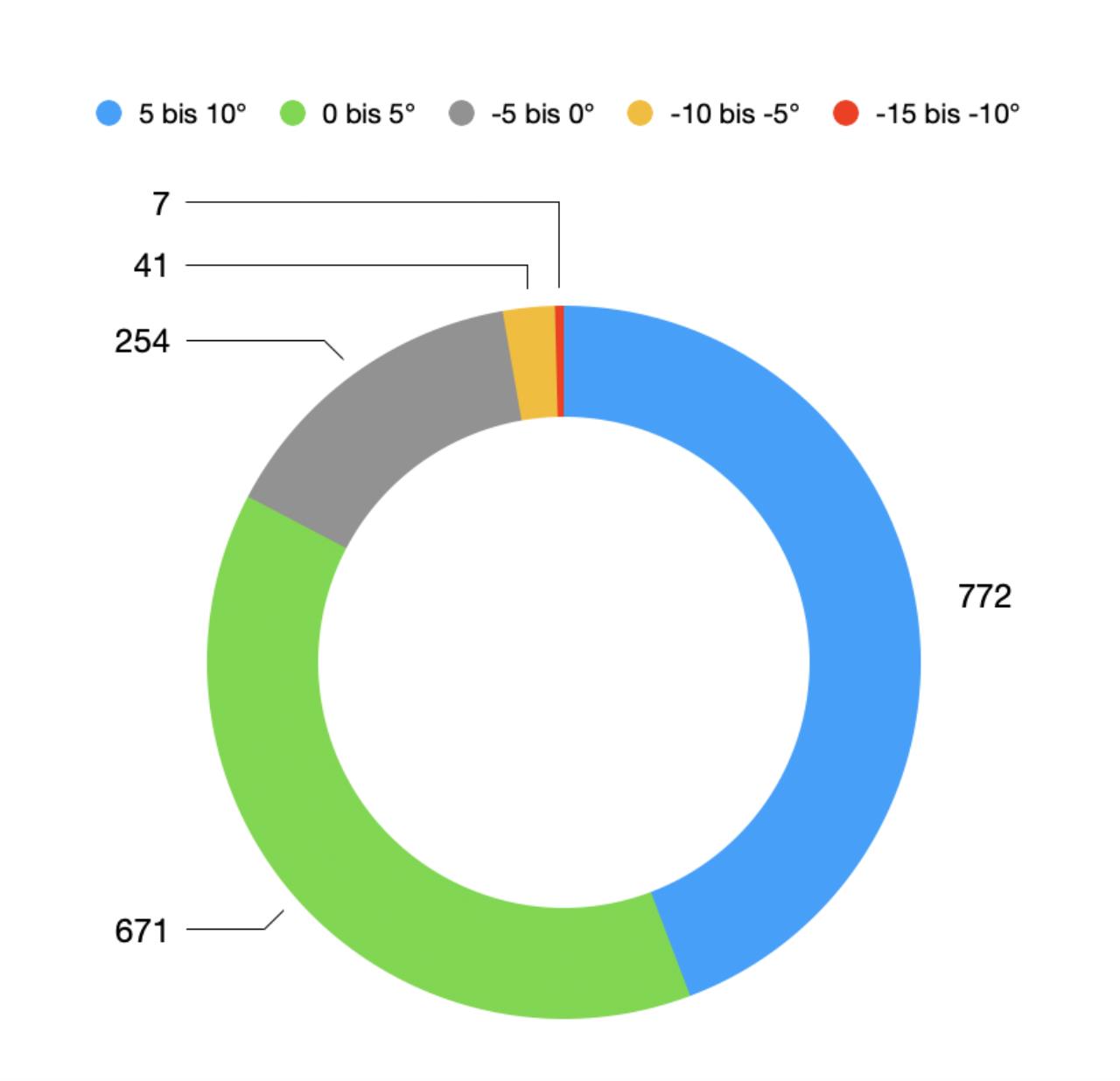

Ich hab mir auch für meinen Standort (NÖ - Weinviertel) die Temperaturdaten der letzten 10 Jahre rausgesucht.
2023/20231224497305.png
Hat mir dann geholfen, die berechnungen in den richtigen Kontext zu setzen. Bei mir hätte die 55er auch gereicht. War aber zu feig.

Wenn möglich würde ich auch die kleinere nehmen, die wäre auch für unser Haus besser gewesen, da bin ich voll bei dir!
Für den Fall, dass es nicht mehr geht, habe ich meine Erfahrungen beschrieben.
Die Zahlen die ich geliefert habe sind Fakten und kein subjektives Empfinden.
Was ich in einem anderen Thread schonmal gefragt habe, wurde bislang nicht konkret beantwortet. Nämlich wie schlimm sich diese etwas zu hohe Takterei auf die Lebensdauer auswirkt.
Geht man von der Faustregel 100.000 Start aus, würde man bei 2400 Starts, die ich im ersten Jahr hatte, etwa habe auf folgende Lebensdauer:
100.000 / 2400 = 42 Jahre
Rechnet man mit der Hälfte dann kommt man immer noch auf 21 Jahre, in beiden Fällen bin ich mir sicher, dass die WP WP [Wärmepumpe] aufgrund anderer Mängel vorher schon eingeht.
Ich will echt nix kleinreden, aber in beiden Fällen ist die Takterei dann für mich kein massives Problem.
Vermutlich ist diese Berechnung Blödsinn, dann wäre ich dankbar wenn das einer der Experten richtig stellt, ich lerne ja gerne dazu und will es für meinen Fall ja selber ja auch wissen (es ist jeder herzlich dazu eingeladen, das in meinen Threads weiterzudiskutieren, falls das hier zu sehr OTOT [Off Topic] wird).
