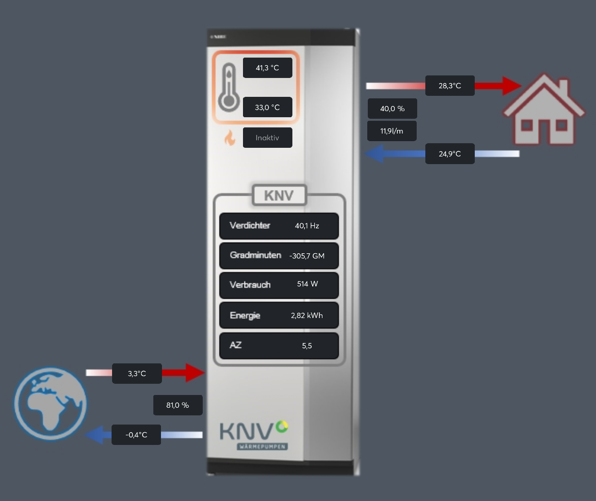

Die S1255 sollte ja bei S0W35 einen COP von 4,9 haben (laut Datenblatt)
Jetzt kann ich aber bereits seit einigen Tagen beobachten, dass der COP unter die 4,9 gefallen ist obwohl wir von Sole 0 noch 4k entfernt sind und auch VL VL [Vorlauf] maximal auf 30 Grad hochgeht - sprich mindestens 5k von W35 entfernt sind. Daher sollte doch der COP deutlich über 5 liegen - ws sogar eher Richtung 6.
Kann jemand ähnliches beobachten oder läuft unsere Mühle einfach ineffizient? Oder rechnet Nibe bei der COP Berechnung nur den Verdichterstrom und klammert Pumpen/Steuerung aus?
(Leistung thermisch und AZ berechne ich in Loxone)
BG

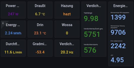

Würde sagen alles im grünen Bereich
Vielleicht macht die gute bisdl zu oft Warmwasser. Dabei hast dann schon den höheren VL VL [Vorlauf]
Ah ok - also ohne Pumpen/ Steuerungsstrom. Sind bei uns ca. 80W.
Die im Screenshot ersichtliche AZ ist immer IST/Aktuell. Bei Warmwasser bricht die AZ e auf 2-3,5 ein. Wobei ja der Volumenstrommesder bei Warmwasser nicht wirklich akurat misst.
Im Schnitt sind wir bei Heizung + Warmwasser e über 5 bisher. Jänner/Februar wird mir halt die JAZ JAZ [Jahresarbeitszahl] dann unter 5 drücken.

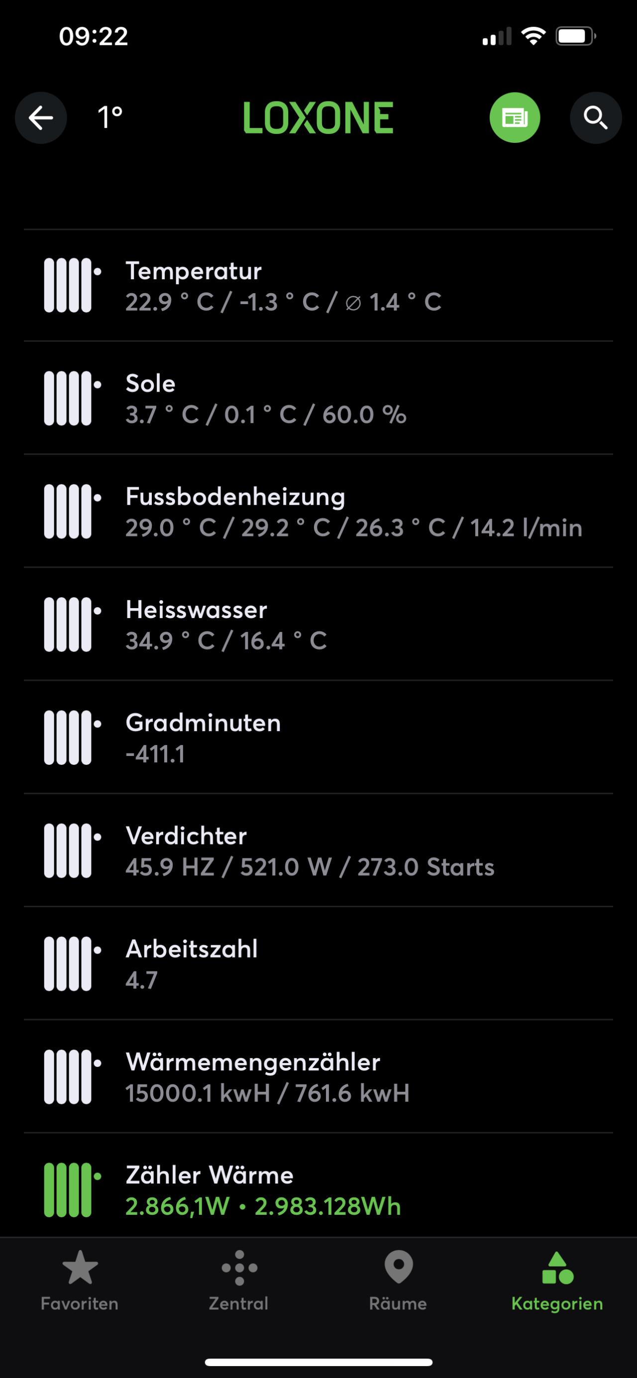

17.12.2023  (#6)
Hier mal die aktuellen Werte zum Vergleich falls du daran einen Unterschied zu deinem Werkl ausmachen kannst:
Rechne die 80 Watt für Pumpe und Steuerung dazu und du bist auch auf 2,82/0,6 = 4,7

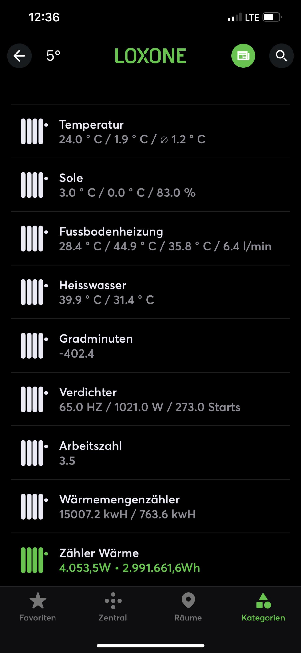

17.12.2023  (#12)
Hier bei WW WW [Warmwasser] Bereitung :
2023/20231217980553.png

Falls es wem hilft, ich rechne ALLES rein in die JAZ JAZ [Jahresarbeitszahl], finde Zahlenspielchen ned richtig, "Wos wiegt des hots"....JAZ ist Abgegebene Energie / zugeführte Energie - wurscht, welche Komponente.
2023/20231217962630.png
JAZ seit Mitte Sept 2022 - 4,95
Ned supertoll, aber ehrlich 😀
LG Wolfgang
