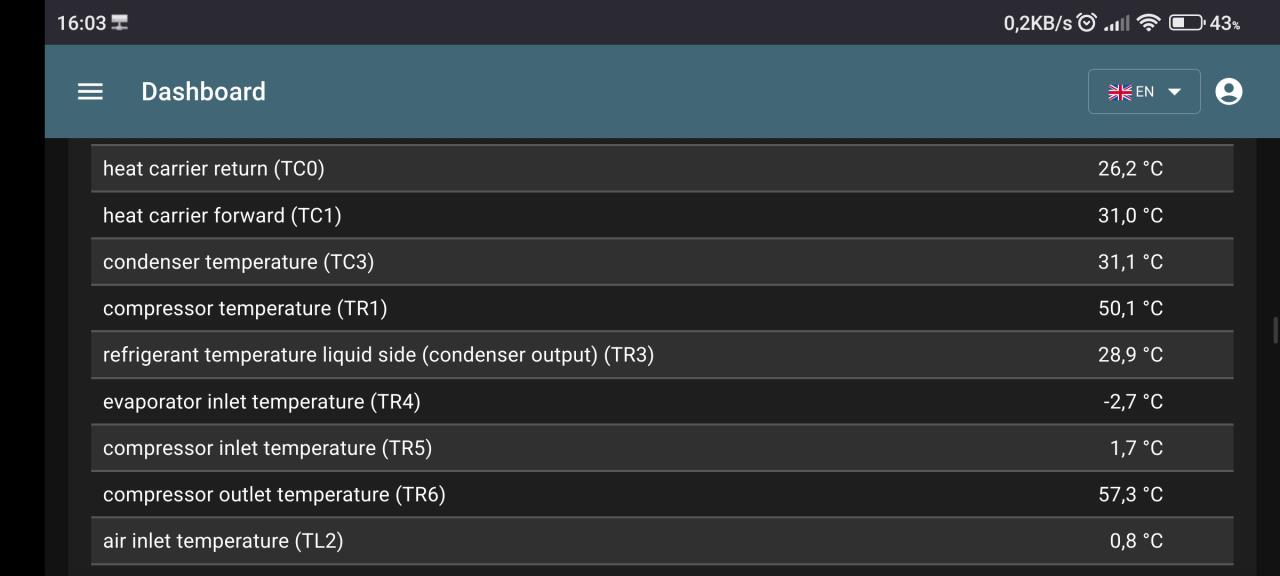

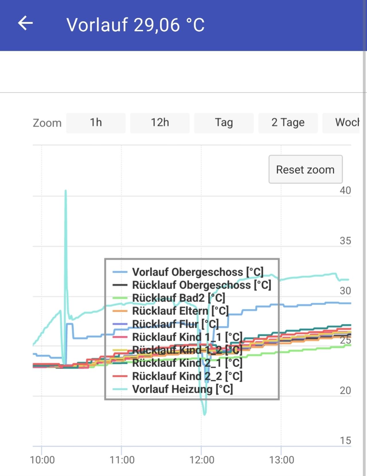

ich habe ja in allen meinen HKVs nun Temperaturfühler angebracht um zu checken, ob alle RLs die gleiche Temperatur haben bzw. wie der Verlauf zwischen VL VL [Vorlauf] und den RLs ist. Das Ganze läuft nun seit ein paar Wochen und genau werde ich mir das erst später mal ansehen, was mir jedoch komisch vorkommt ist, dass die Heizung mir aktuell einen VL VL [Vorlauf] von 32° anzeigt, ich in der HKVs aber 29° messe. Auch schaut es auf dem Thermometer im VL VL [Vorlauf] (direkt ober der Heizung) für mich eher nach 30° aus, wobei der Tempfühler fürn VL VL [Vorlauf] gleich dahinter montiert ist.

Edit: der verbaute Tempfühler am VL VL [Vorlauf] ist nicht der, der mir 32° anzeigt, der zeigt 30° an.
Hier gibts mehrere Temperaturen, leider hab ich jetzt noch nicht durchgeblickt, wie diese zusammenhängen (auch bzgl. Spreizung)...
T0......der verbaute Fühler am VL VL [Vorlauf]
TC1....Vorlauf primär, direkt bei der WP WP [Wärmepumpe]?!?
TC0....Rücklauf direkt bei der WP WP [Wärmepumpe]?!?!
TC3.... Kompressortemperatur
Und jetzt kommt die Spreizung, die wird zwischen TC3 und TC0 eingestellt, hätte hier zumindest TC1 zu T0 erwartet....

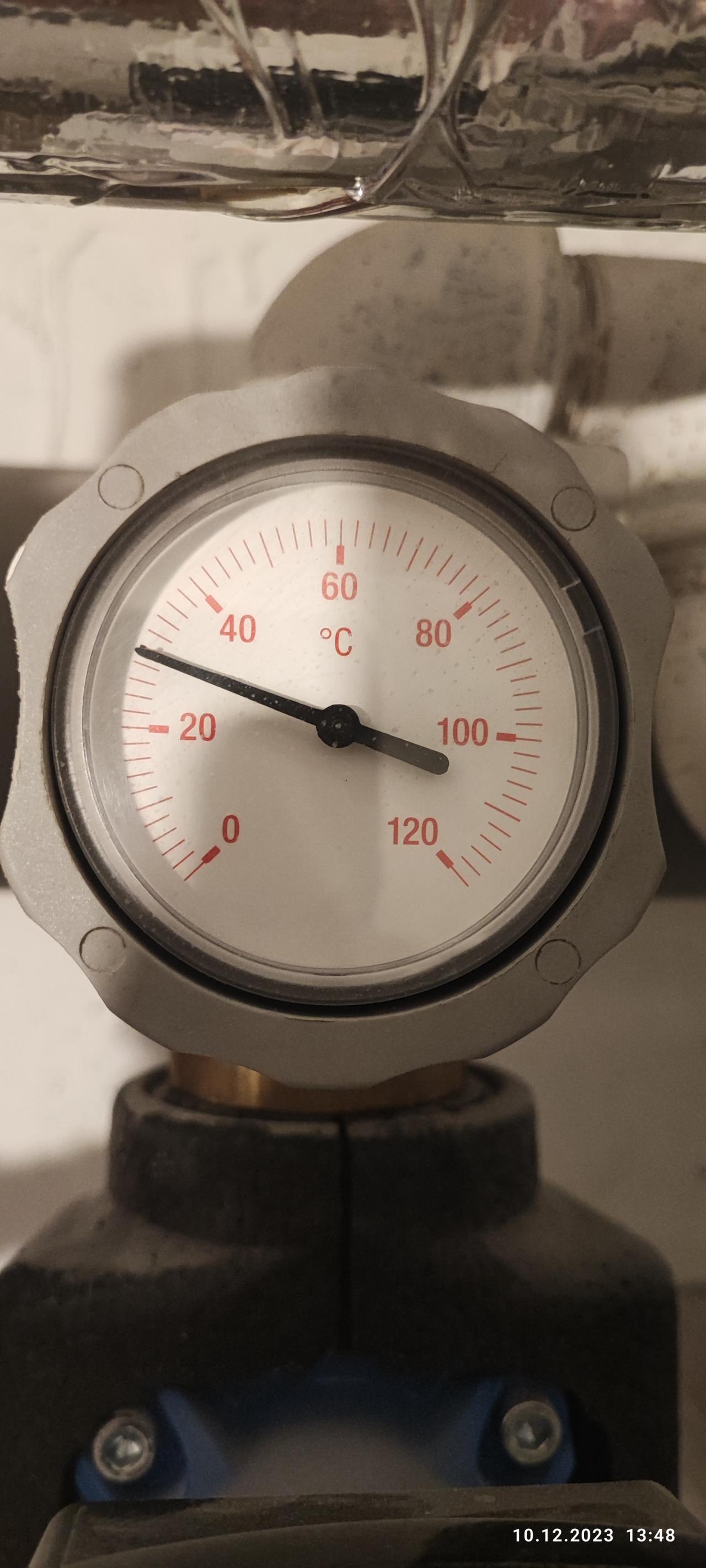

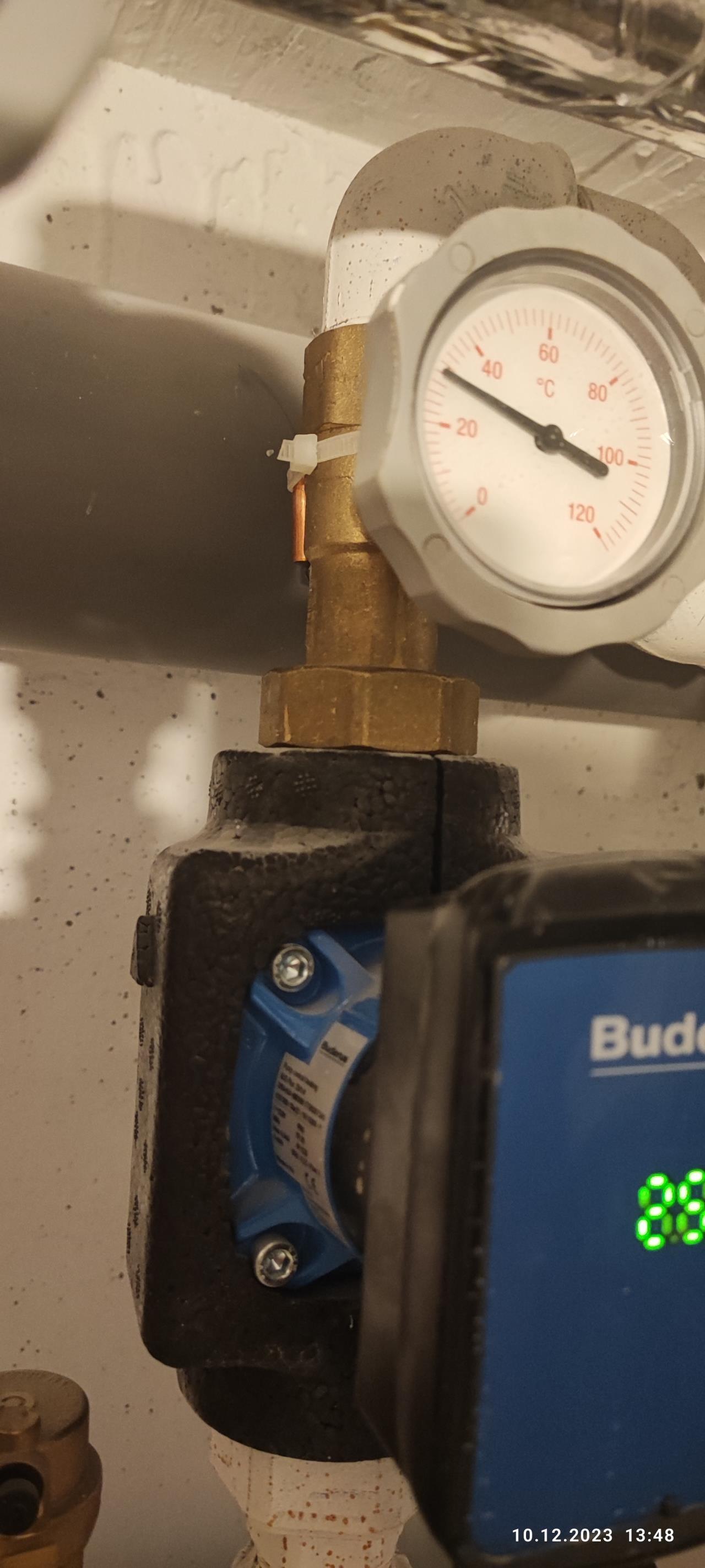

Bitte verlass dich net auf die Eieruhr im Keller an dem Absperrhahn, womöglich kannst des Thermometer wenn du es raus nimmst hinten noch nachjustieren mit ner schlitzschraube.
Es kommt auch immer auf den messpunkt an.
Hast du deine messfühler abgeglichen?

muss mich korrigieren,
TC1 ist "Temperaturfühler für Wärmeträgervorlauf"
TC0 ist "Temperaturfühler für Wärmeträgerrücklauf"
TC3 ist "Temperaturfühler Primärkreisausgang"
Somit passt die Messung der Spreizung wohl, obwohl ich mir ja die Messung innerhalb des Hauses vorstellen würde (TC1/TC0)
Wofür dann T0 innen am VL VL [Vorlauf] Rohr montiert ist...vl. komm ich noch drauf. Aber die Entwickler meiner Heizung (Bruders WPL ART) sind sowieso recht komisch, alleine wie die Warmwasserbereitung funktioniert...

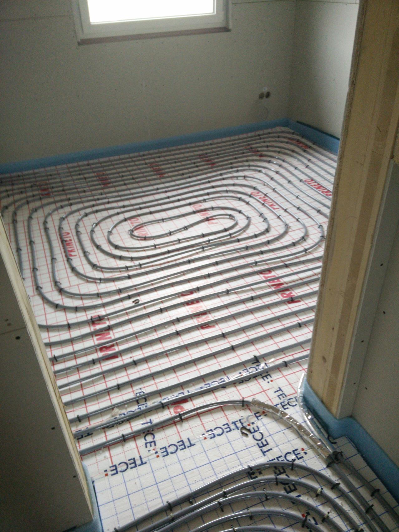

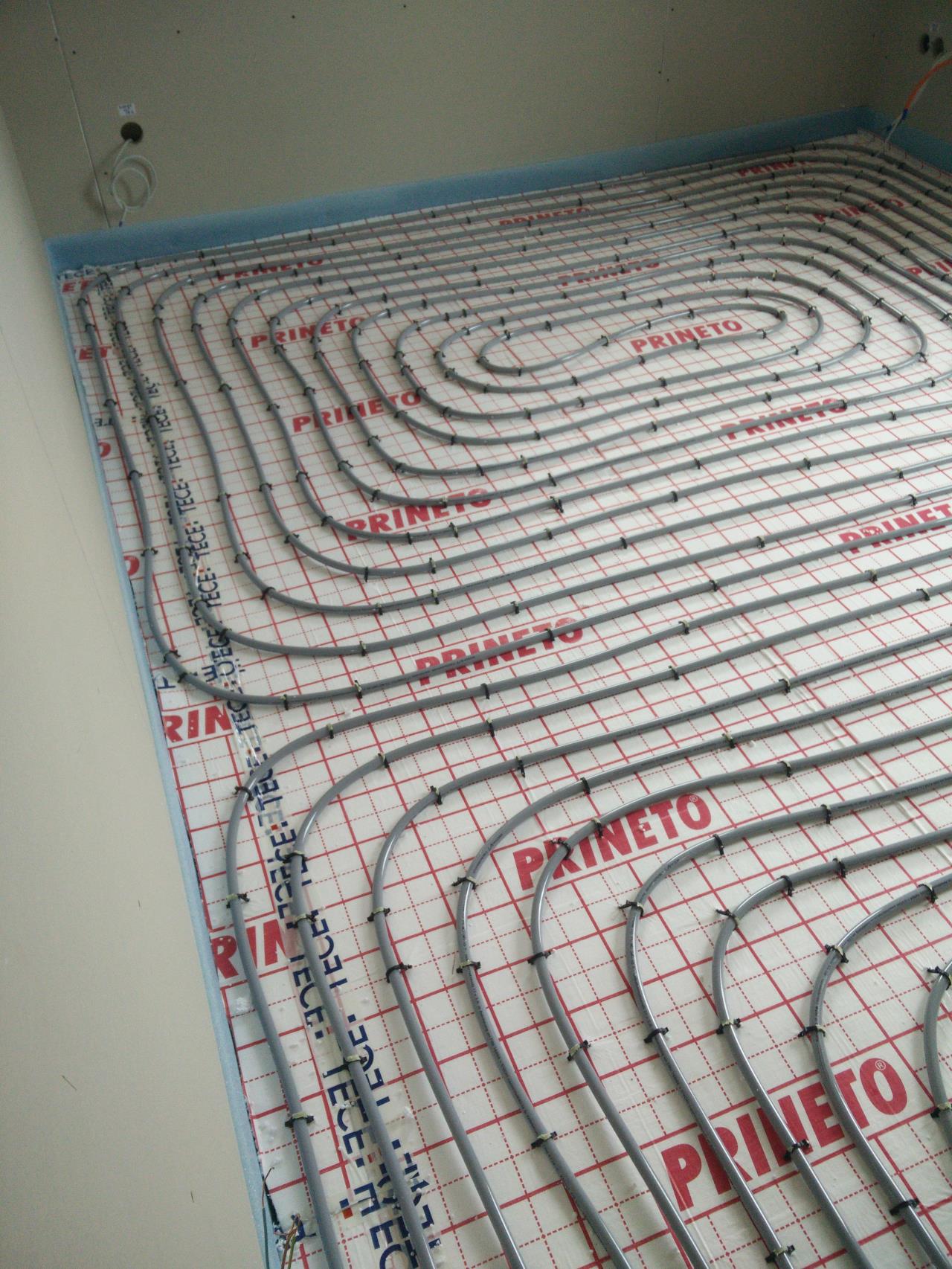

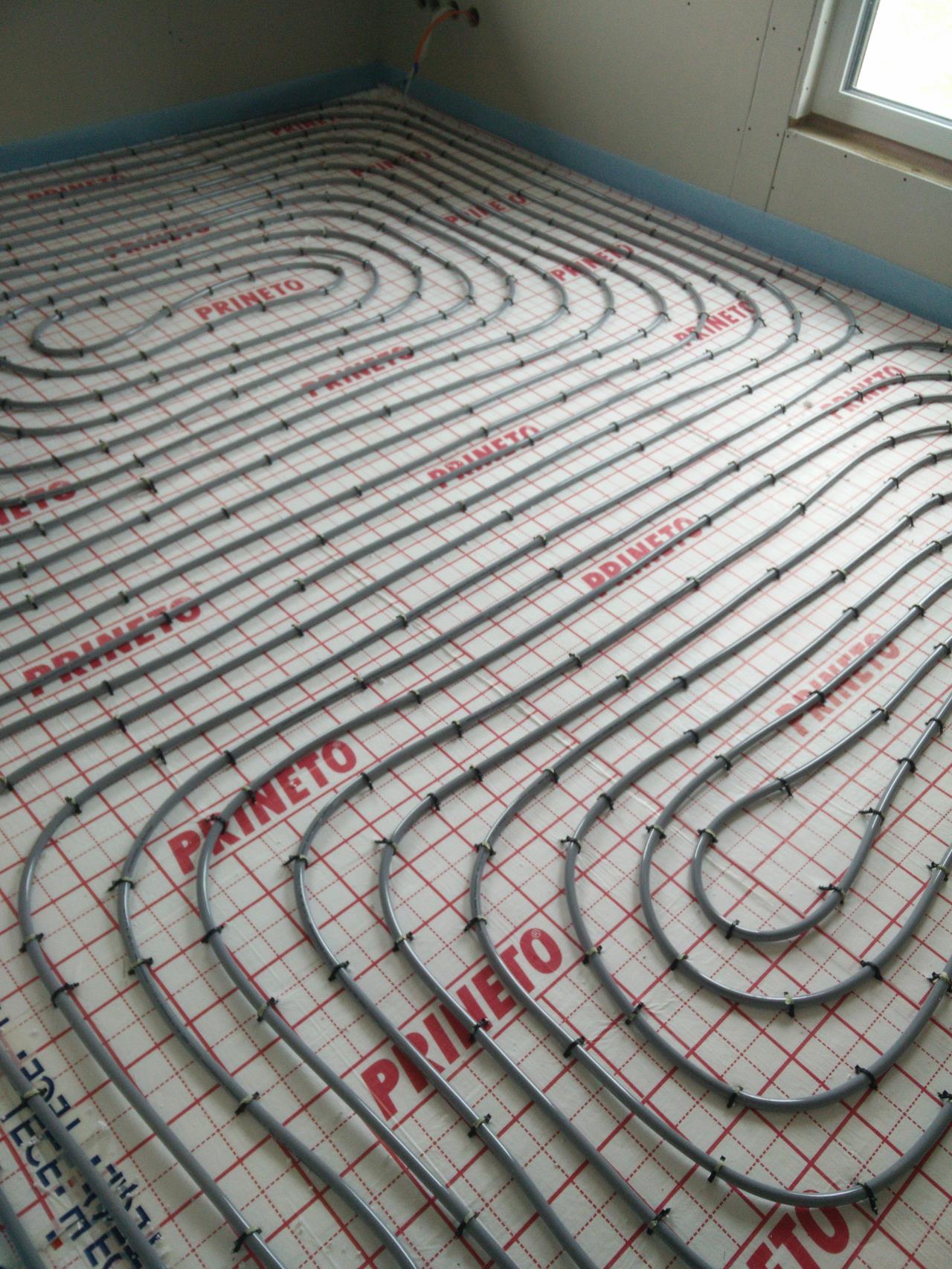

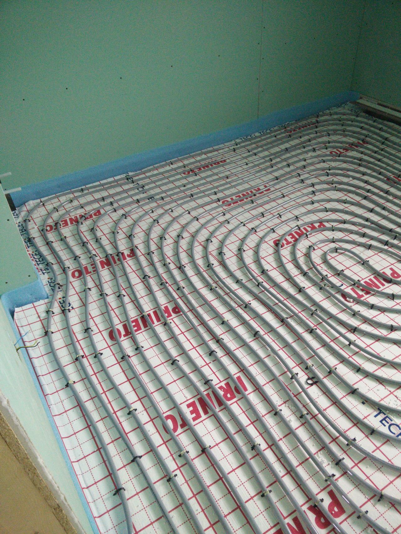

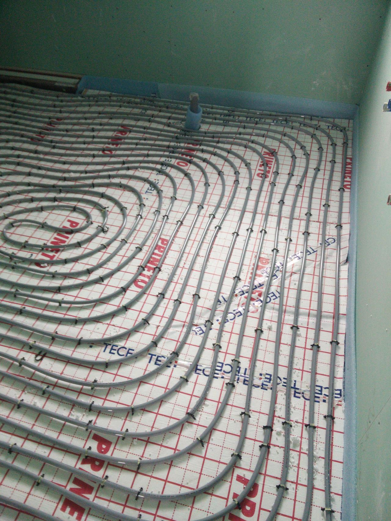

Bei mir sind teilweise 2l/min eingestellt, da müssten mein Heizkreis ja 200m haben....muss mir wohl mal einen Raum irgendwie auf Grund meiner Bilder ausrechnen (wenn ich meine Bilder richtig interpretiere, dann hat er eh versucht, dass er ziemlich gleichen Längen macht)
2023/20231215479278.jpg
2023/20231215146328.jpg
Bad, ca 10m² (ca. 3,2 x 3,2)
2023/20231215247423.jpg
2023/20231215585129.jpg
Zimmer ca. 15m² (3,2 x 4,7)
2023/20231215133413.jpg
Zimmer ca. 12m² (3,3 x 3,6)
Da scheint mit das Bad ja noch den längsten Kreis zu haben....
Hab jetzt mal versucht beim Bad und beim 15² Zimmer überschlagsmässig die Längen zu bestimmen und komme im Bad auf ca. 200m und im Zimmer auf ca. 2x 60m....Kann das hinkomment?
15.12.2023  (#6)
Würde behaupten Bad 7,5 Abstand. Wären dann ca 12mtr Rohr pro m2.
Bei den beiden Zimmern 10erraster sind ca 10mtr/m2. Dann kannst es dir ausrechnen.
Bei 200mtr wirds für die Pumpe echt eng.
Somit Bad 120mtr
Raum mit je 75mtr
Raum 120mtr.
Steht keine Angabe im Verteiler oder hat wer mal die längen aufgeschrieben?

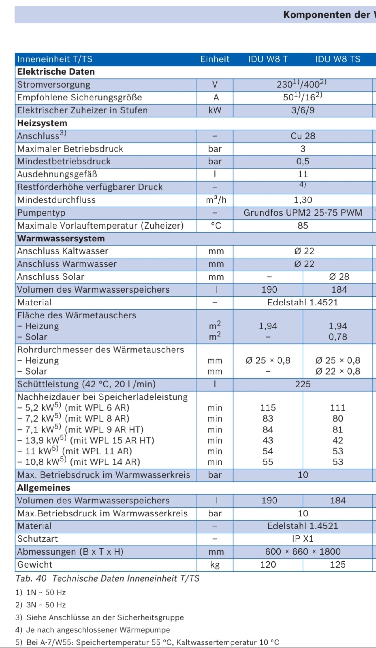

lt. dem
2023/20231215801543.jpg
muss ich 1300l/h mindestens umsetzen.
16.12.2023  (#14)
Den meinte ich auch. Is das noch eine On/off Maschine?
Der Volumenstrom is schon arg aber gut machbar. Mit 20 Kreisen bist dann gut dabei....

Hab jetzt mal im OG, vl. etwas zu hoch, aber so genau geht das mit den Flowmetern eh nicht:
120m - 1,8l
75m - 1,4l
0,5 für den kleinen Flur
-> 10,1l
jetzt wart ich ein paar Tage, schau wieces sich einregelt und die Temperaturen sich entwickeln.
