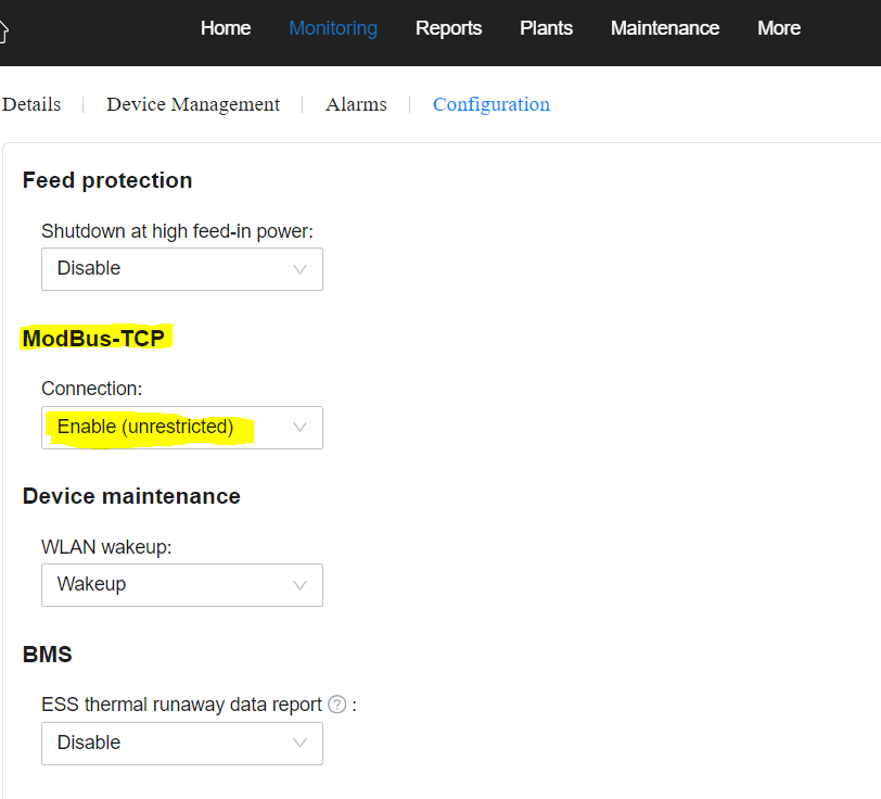

Also ich habe es in HA. Habe es aber im Web über Fusion Solar aktiviert: https://uni004eu5.fusionsolar.huawei.com/
2024/20240308985338.png
Dann die Integration in HA mit der IP des Dongels (IP sollte statisch sein, keine DHCP) und Port 502. Wichtig es darf keine ander Abfrage vom Sun2000 über Modbus geben.

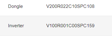

Firmware
2024/20240308715612.png
r.chrisi
  •  flrnwrzl
8.3.2024  (#11)
rchrisi schrieb: Wichtig es darf keine ander Abfrage vom Sun2000 über Modbus geben.
Das ist interessant, den die WP WP [Wärmepumpe] höngt auch am WR WR [Wechselrichter]. Das müsste ich mal probieren ob es daran liegt.
Die Einstellung wie oben im Bild hab ich auch so.
  •  rchrisi
8.3.2024  (#12)
Dann musst du die WP WP [Wärmepumpe] über HA steuern, Zwei Abfragen mag der Sun nicht
