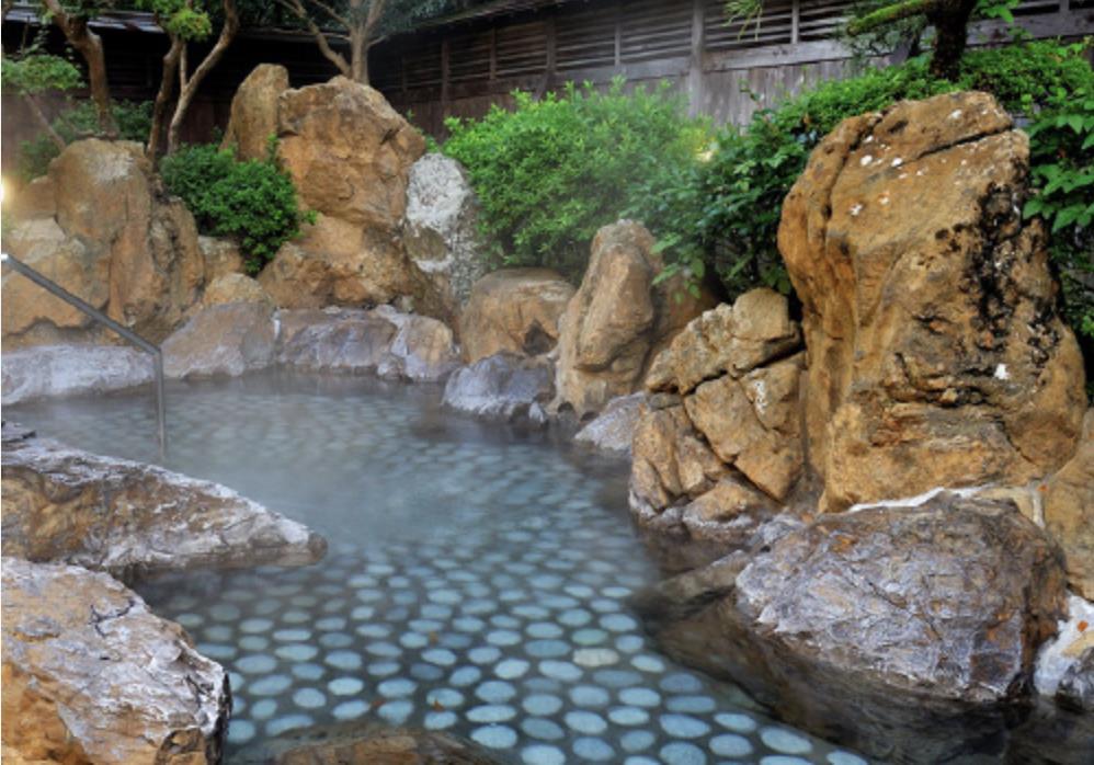

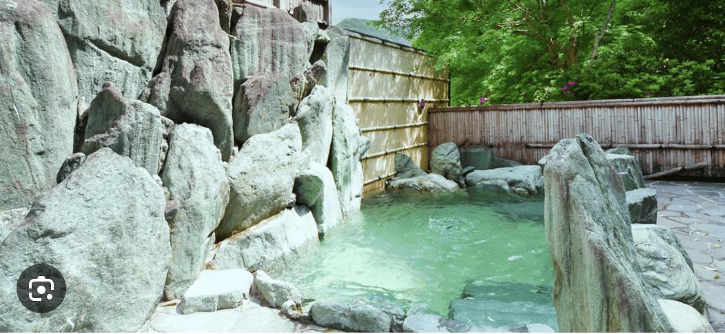

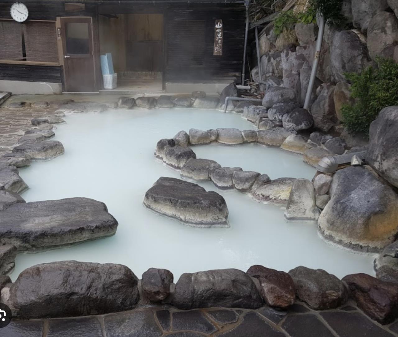

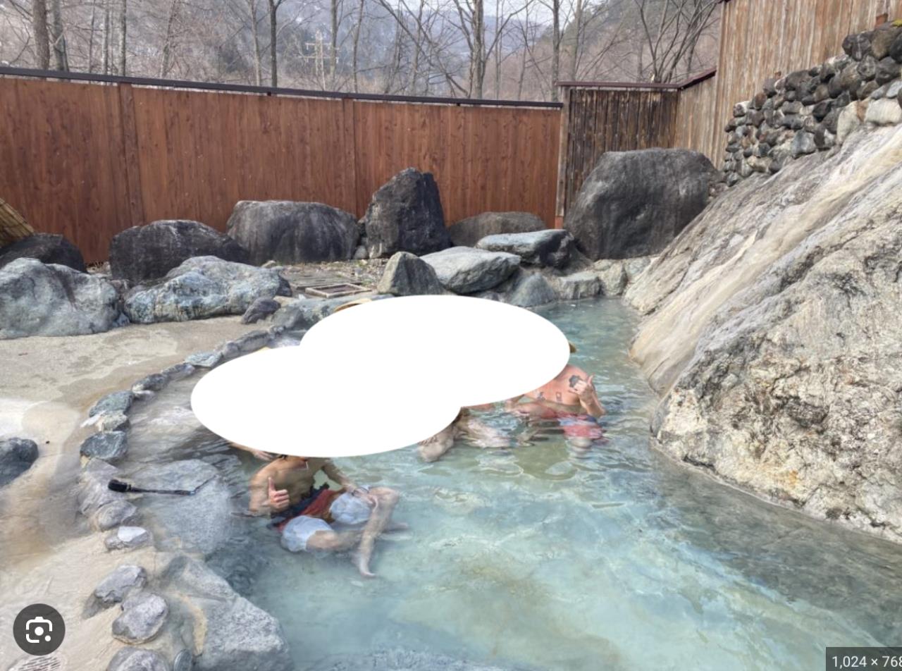

wir haben entlang der Nordseite unseres Grundstückes ein ca. 4 m hohes Felsband, das wir im Zuge unseres geplanten Hausbaus abschrägen bzw. 'entschärfen' werden. Wir haben uns gedacht, einen Teil zu belassen und entlang eine Art gemauerten Naturpool am Felsen zu realisieren. Es soll eine Art 'Jacuzzi' mit japanischem Touch werden, siehe Inspirationsbilder im Anhang.
Wie gehen wir das am Besten an? Es gibt ja bereits fix-fertige, versetzbare Whirlpools (z.B. von Betawellness), aber die würden auch eingemauert nicht so schön aussehen...kann man nur die Technik selbst z.B. auch separat erwerben und von einem Baumeister einmauern lassen? Wie würden dann die Abdichtungen etc. aussehen; sollte man mit WU-Beton arbeiten...wir möchten im Poolbereich keine Folie, auch kein Polypropylen-becken oder ähnliches; ggf. kleinteilige Fliesen oder nur Betonoptik wegen der runden, angedachten Poolform; sollte jedenfalls für eine Ozon bzw. Salzanlage geeignet sein...Vielen Dank für Ratschläge und ggf. auf Referenzen!
PS leider ist es mir nicht möglich hier mehr als ein Bild hochzuladen...

Wollt ihr ein warmes Onsen? Kann mir nicht vorstellen wie das ohne eigene Thermalquelle leistbar sein soll - da müsstet ihr ja den Felsen mitheizen.
Kühlen Badeteich? Mit Teichbauern reden?
Warmen Whirlpool? Baumeister für die Grube, Poolhändler fürs gedammtest Ami-style Fertigbecken und Technik und dann oben Steine legen lassen um es zu kaschieren...

Hallo, Bekannte haben "soetwas" da wurde der "Pool" aus Schalsteinen gebaut, dann Folie rein und dann die Felsen und Kieselsteine verlegt und mit Fliesenkleber befestigt, schaut so aus wie auf den Bildern, aber "hinterbei" ist ein normaler Pool.
Die Kiesel am Boden liegen nur drin, ca 10cm die an den Wänden sind geklebt inkl. Felsen.
Sie haben einen Chor Pool, paar Felsen hat es im Winter gesprengt und mussten getauscht werden.
Schaut gut aus, ob notwendig muss jeder selbst entscheiden  emoji
