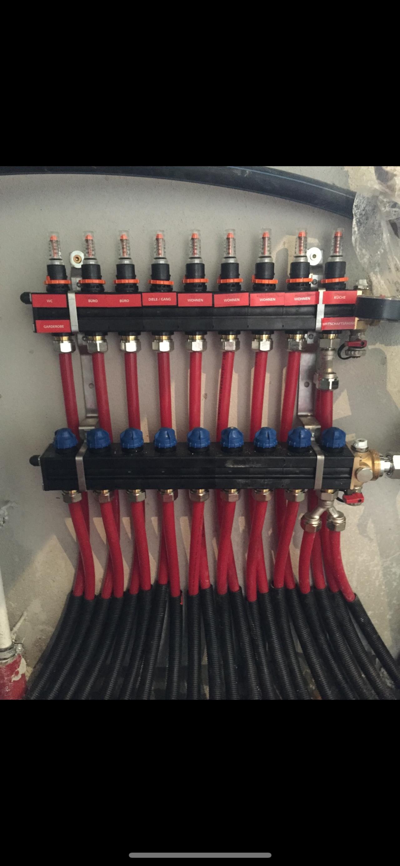

Ich habe (sogut es geht) den hydraulischen Abgleich bei unserer Heizung gemacht. Grundsätzlich sei gesagt, Heizung rennt durch, ich habe keine Takte, also keine hydraulischen Kurzschlüsse irgendwo.
Hier die Kreislängen:
2023/20231120903747.png
2023/20231120467294.png
Aufgeteilt in EG und OG. Alles was rot hinterlegt ist habe ich eingedrosselt. Für FB und BKA BKA [Betonkernaktivierung] wurde 16er Rohr verwendet AUßER für den langen 136 m BKA BKA [Betonkernaktivierung] Kreis, hier wurde 20er Rohr verwendet.
2023/20231120561046.jpg
Hier habe ich keinen Kreis eingedrosselt. Speis und Garage sind abgedreht und das bleiben sie auch.
2023/20231120451705.jpg
Hier habe ich den BKA BKA [Betonkernaktivierung] Stiege Kreis eingedrosselt, weil der ist wirklich zu kurz. WH WZ und Küche habe ich eingedrosselt...ich hätte es dort aber gern ein bisschen wärmer. Kann ich die ganz aufmachen von den Längen her?
Der lange BKA BKA [Betonkernaktivierung] Kreis mit 136 Meter soll ich laut Insti auf 1l Durchfluss eindrosseln.
DK 1/1 und 2/1 habe ich eingedrosselt, weil in dem Zimmer jede Menge Computer stehen und der Raum immer zu warm wird. Mein Gedanke hier war ein bisschen einzudrosseln, dafür haben andere Räume mehr Durchfluss.
2023/2023112047256.jpg
Hier habe ich zwei Kreise im Bad gedrosselt mit dem Hintergedanken, dass SZ und Büro hoffentlich wärmer werden. Im Bad ist es immer warm genug.
2023/20231120324798.jpg
Hier habe ich nur die WH WH [Wandheizung] im Bad gedrosselt, weil der Kreis eher kurz ist.
Schaut das ganze halbwegs gut aus? Habe ich irgendwo Denkfehler? Bin über jede Hilfe dankbar.

16.12.2024  (#68)
danke @rabaum! Macht Sinn was in dem Thread steht. Bei unserem Verteiler ist das aber kein "secret feature" sondern ziemlich gewöhnlich gemacht.
Die Rückläufe kann man über eine Art Schraubverschluss auf und zudrehen. Bis jetzt waren die alle ganz auf.
Nachdem ich mich am Wochenende stundenlang gespielt habe bin ich draufgekommen über den Rücklauf geht das ganze viel besser zu justieren. Drehe ich am VL VL [Vorlauf]-Durchflussmesser reagiert die Anzeige irgendwie träger.
2024/20241216951121.png

  •  Ulairi
8.1.2025  (#76)
Habe mich jetzt schon eine Weile ja nicht mehr gemeldet...
Bin mittlerweile bei Heizkurve 2/4 eingelangt und habe festgestellt, obwohl die bei 0° Außentemperatur 29° VL haben sollte, die WP WP [Wärmepumpe] trotzdem Richtung 30° VL geht.
Wir hatten jetzt ja ein paar Tage wo wir gar nicht über 0° Außentemperatur gekommen sind, da habe ich sogar gemerkt, dass das Haus auskühlt. Also vielleicht brauchen wir bei 0° sogar 31° VL Temperatur.
Mittlerweile habe ich ja sogar ein paar Kreise abgedreht, andere wieder nur ein bisserl abgedreht, also das jedes Jahr zu machen habe ich eigentlich keinen Bock drauf ehrlich gesagt. Weil für die Kühlung im Sommer muss ich die Kreise dann ja wieder aufdrehen.
Was wäre wenn ich die HU Pumpe von 60 % FIX mal auf 70 % FIX stelle. Bringt das viel? Oder sogar auf 80 %?
Bin nur gerade am überlegen wie ich das ganze jeden Winter vereinfachen könnte.

  •  Ulairi
9.1.2025  (#79)
Also ich habe es wie folgt gemacht, Heizkurve auf 2/4 gedreht, alles voll aufgedreht und dann mal geschaut wie sich die Temperaturen verhalten.
Als Beispiel, Bad EG meistens knapp über 24° bzw. Bad OG sogar 25°+. Jetzt habe ich zB im Bad EG die Wandheizung komplett abgedreht, weil es ist ja warm genug, damit es mir den Durchfluss in die anderen Kreise trägt. Denke ich da falsch?
Andere Kreise habe ich nur 1 oder 2 Mal zugedreht, damit mehr Durchfluss im Wohnessbereich.
Im Endeffekt habe ich ein paar Kreise komplett zugedreht gehabt und den Rest 1 oder 2 Mal zugedreht. Komplett offen war eigentlich nur mehr der Wohnessbereich.
Damit ich mir das ganze hin und her drehen spare, habe ich mir gedacht ich stelle die HU Pumpe einfach mal FIX auf 70 %. HU Pumpe auf Auto funktioniert nicht, die geht zuweit runter, habe ich gestern ausprobiert.
Hydraulischen Abgleich habe ich nicht wirklich gemacht, ich habe eigentlich einen thermischen gemacht.
Edit: Was bei mir auch noch dazukommt, ich kann mit der Heizkurve nicht weiter runtergehen, weil der BT1 Außensensor zu hohe Temperaturen anzeigt.
