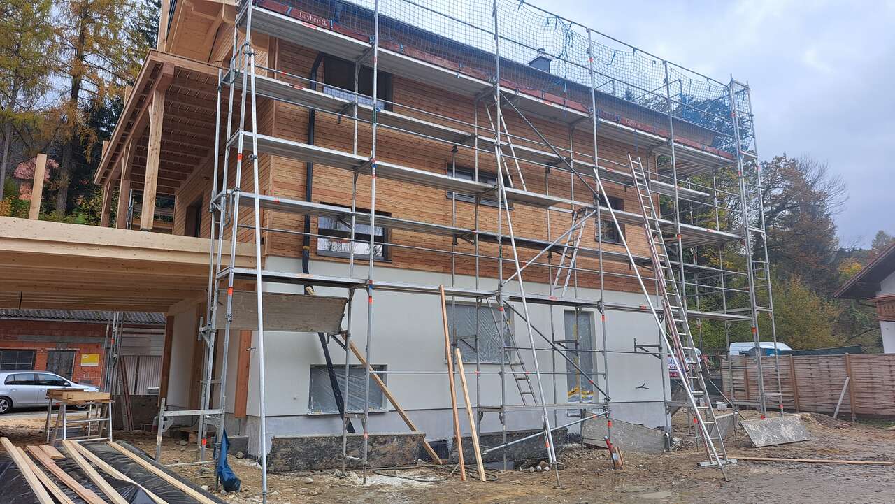

Unser Holzhaus wird bald fertig und das Streichen hat nicht so geklappt, wie wir uns das vorgestellt hatten, weil die Farbe nicht rechtzeitig geliefert wurde und der Verputzer, der uns auch die Außenschalung gemalt hätte, erklärte, dass das bei Minusgraden kaum mehr funktioniert. Der Vorschlag war nun, erst im Frühling zu streichen.
Es handelt sich um ein Blockhaus mit Innenblock. Der Dachstuhl ist Fichte, Außenschalung und Balkone sind aus Lärche. Das EG ist verputzt.
2023/20231114328841.jpg
Jezt habe ich ein paar Fragen an euch:
1.) Ist das wirklich so, dass bei Minusgraden nicht mehr gestrichen werden kann, weil der Anstrich dann nicht mehr ordentlich trocknet?
2.) Ist es notwendig, für den ersten Anstrich einen professionellen Maler zu bezahlen, oder ist das auch in Eigenleistung gut möglich? Müsste irgendwas speziell beachtet werden?
3.) Ich habe die große Befürchtung, dass unser schönes, neues Haus nun im ersten Winter schon deutlich in Mitleidenschaft gezogen wird, wenn wir nicht sofort streichen. Habt ihr hier Erfahrungswerte?
4.) Könnt ihr Firmen empfehlen, die bei der Farbwahl gut beraten oder direkt gute Produkte empfehlen? Bei pünktlicher Lieferung hätten wir (auf Empfehlung der Blockhausfirma) Imprägnierung, Lasur und Edelwax der Firma Diotrol gekauft. Wir haben uns aber überhaupt nicht mit dem Thema auseinander gesetzt und einfach darauf vertraut. Jetzt, da wir mehr Zeit haben, nehmen wir gerne Tipps an!

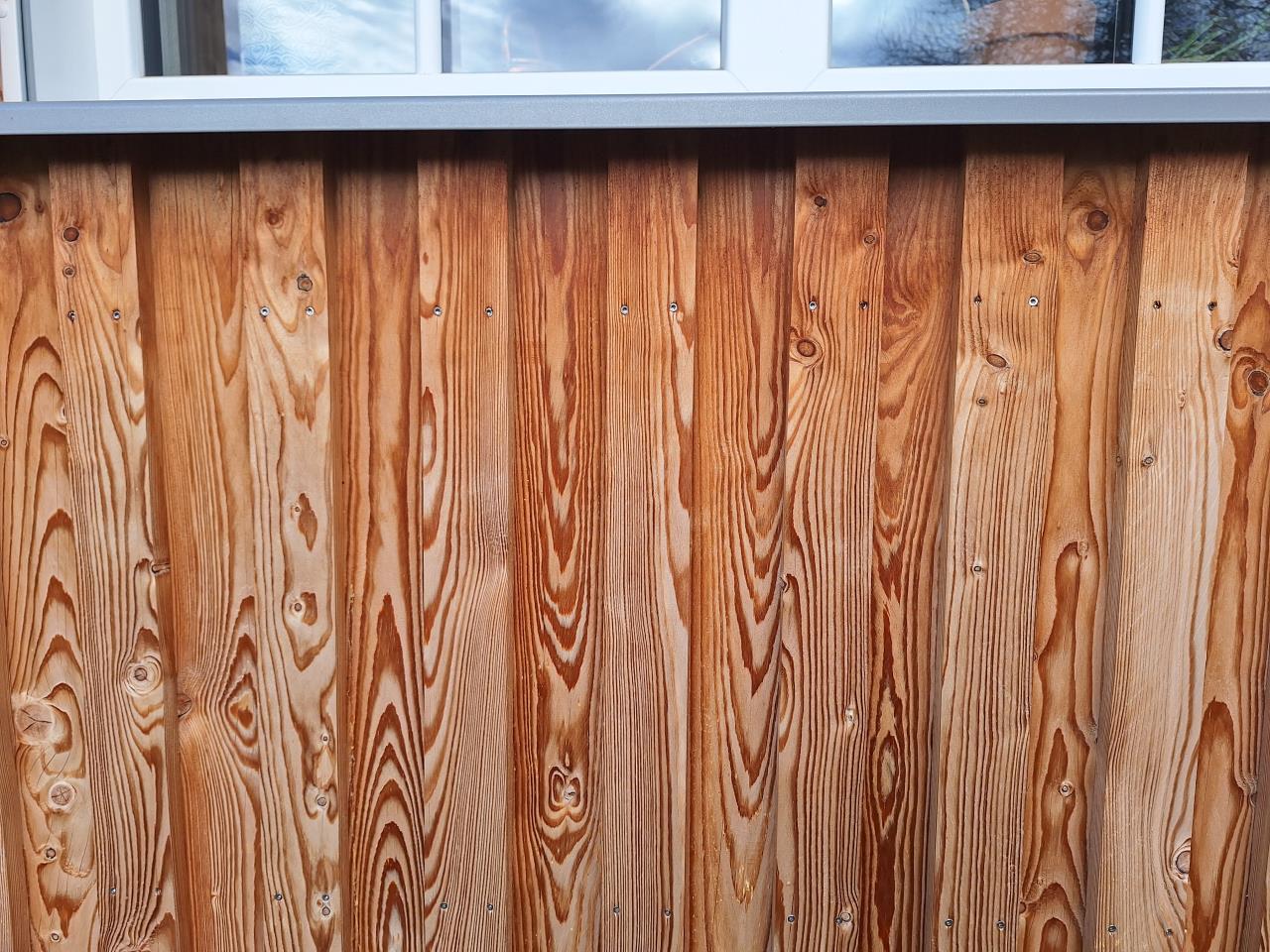

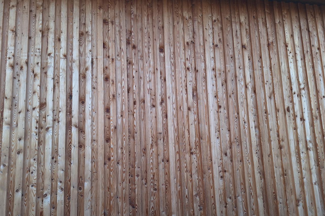

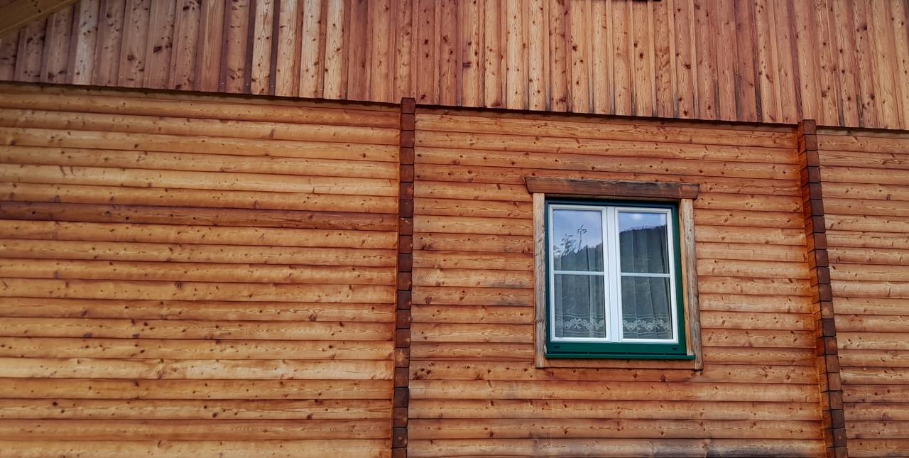

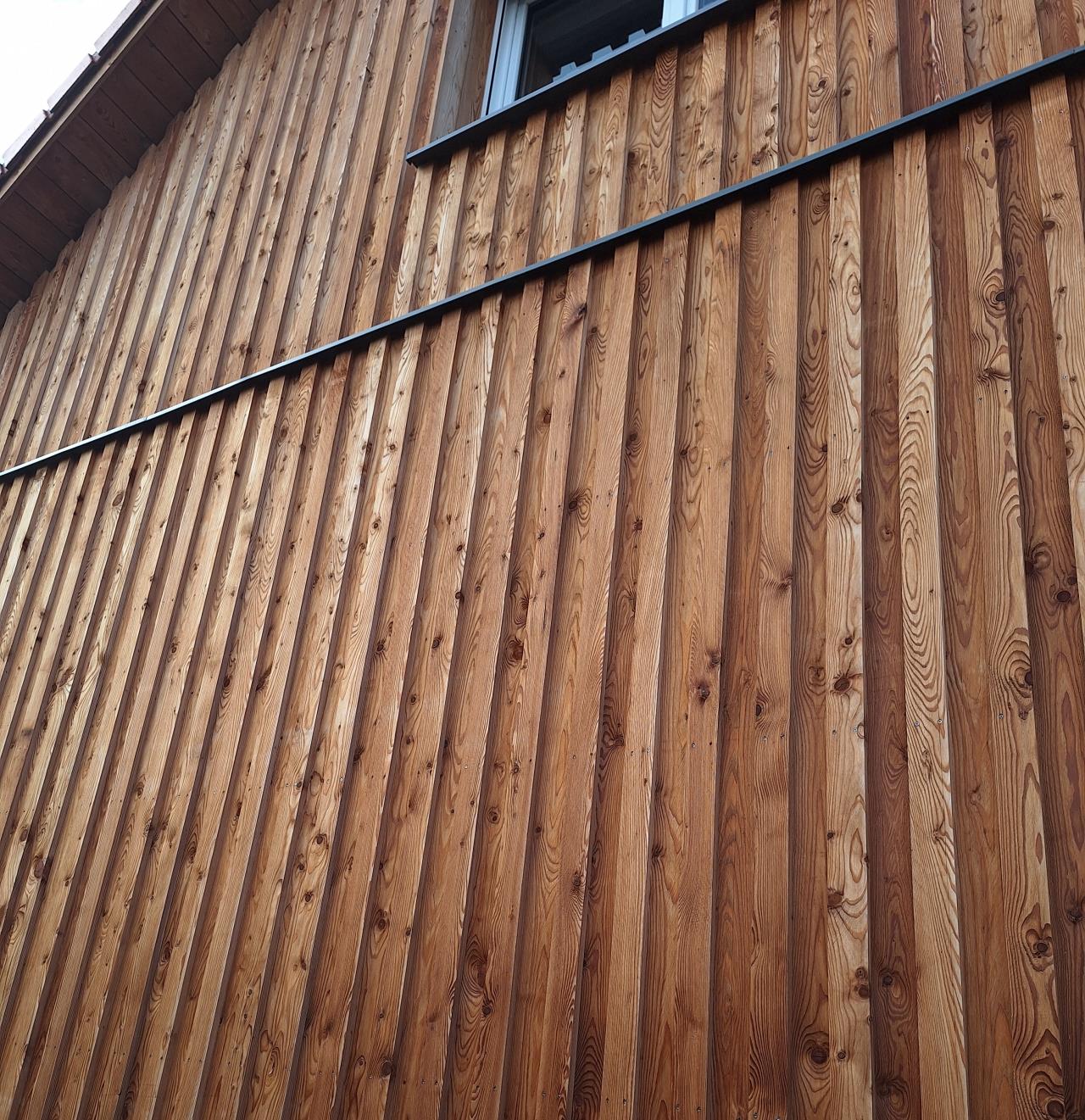

Wenns jemandem vom Holzanstreichen abhält mach ich sogar Fotos 😋 Bei uns ist alles Lärche sägerauh, unbehandelt und jetzt im 3 Jahr.
2023/20231120969165.jpg
Man sieht unterm Fensterbrett leicht die Rotfärbung der Sonne  und im Verlauf nach unten den Einfluss vom Wasser - ist heller.

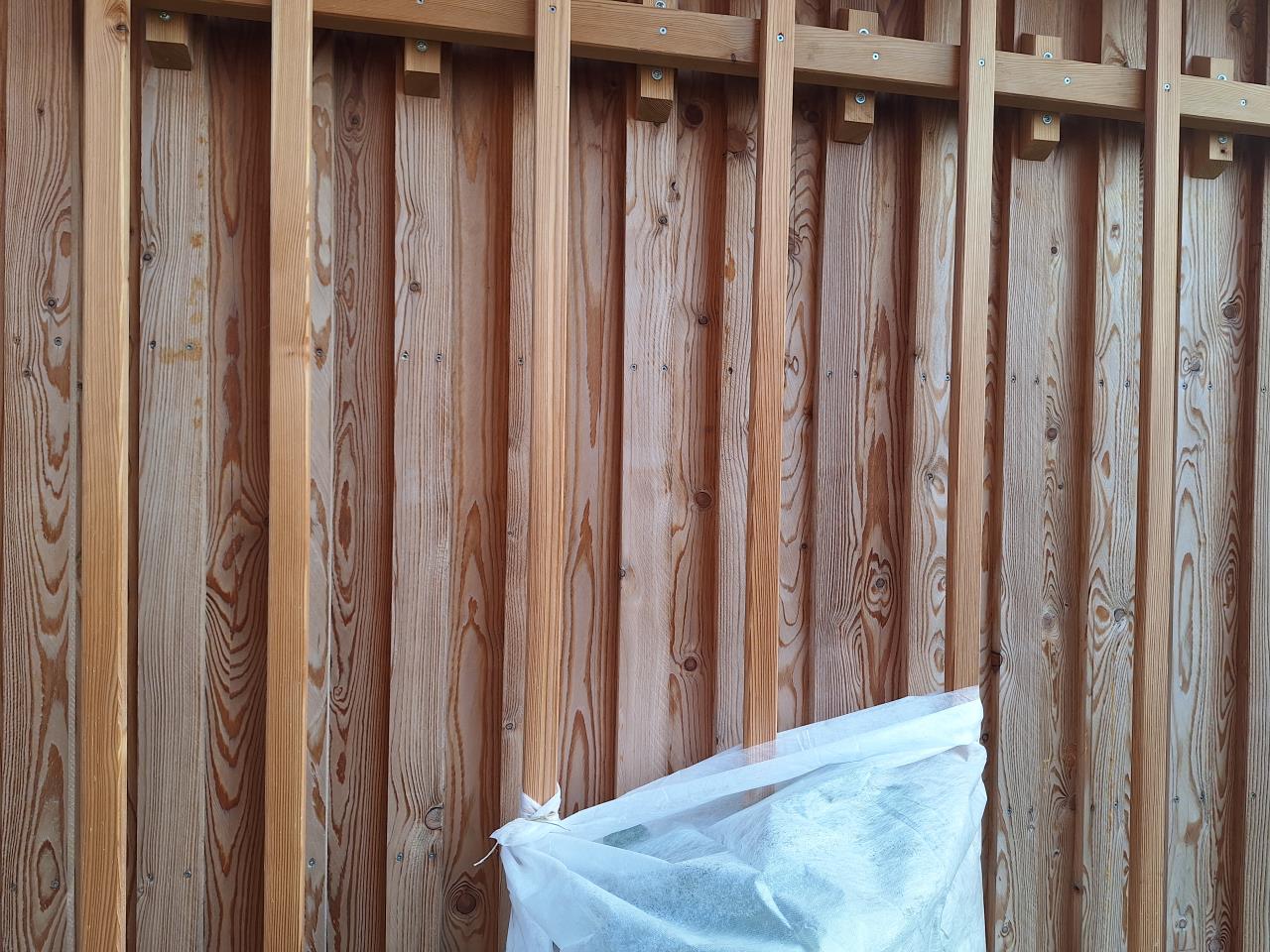

2023/2023112057576.jpg
Die schattige  Nordseite schaut noch recht unverändert aus.

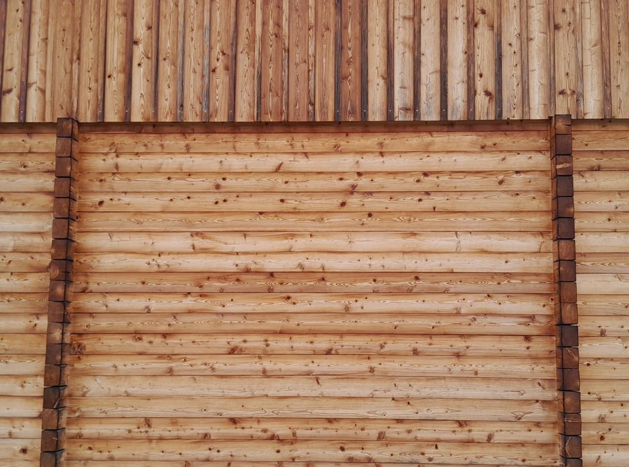

2023/20231120336893.jpg
Hier der Kontrast zwischen ca. 2.5 jähriger Fassade und ca. 4 Monate altem Lärchenspalier.
2023/20231120372688.jpg
Hier nochmal die Färbung an der Wetterseite. Wird rötlich von der Sonne.
Wir lieben das Farbenspiel und sind froh nicht gestrichen zu haben. Bin gespannt wer schneller grau wird - Haus oder Bauherren.

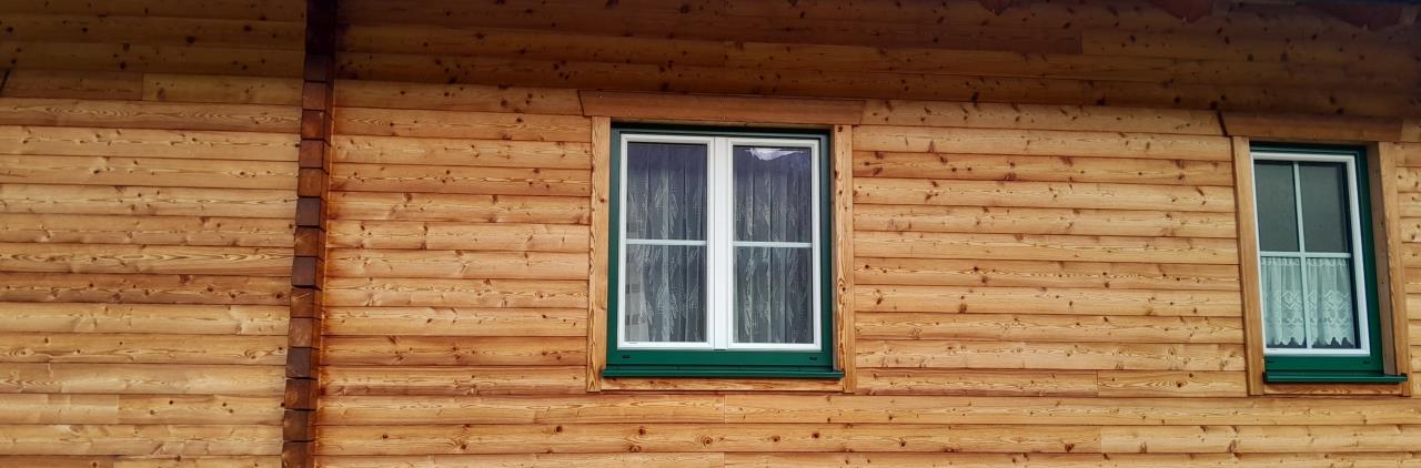

2023/20231120480261.jpg
Nordseite, beginnende Vergrauung
2023/20231120131685.jpg
2023/20231120410479.jpg
2023/2023112058526.jpg
Nach mehr als 8 Jahre Lärche ohne streichen. Ostseite- Südseite- Westseite

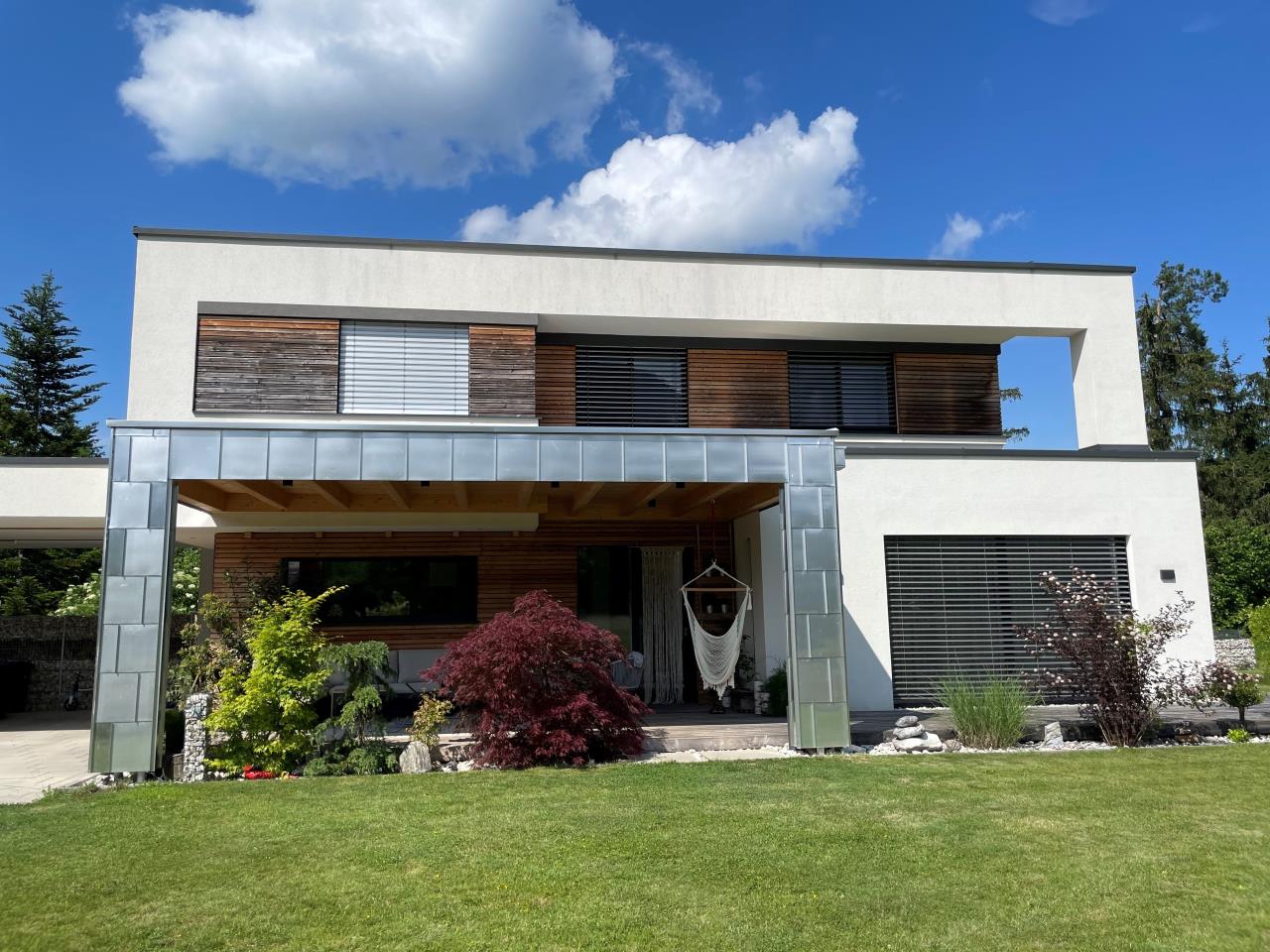

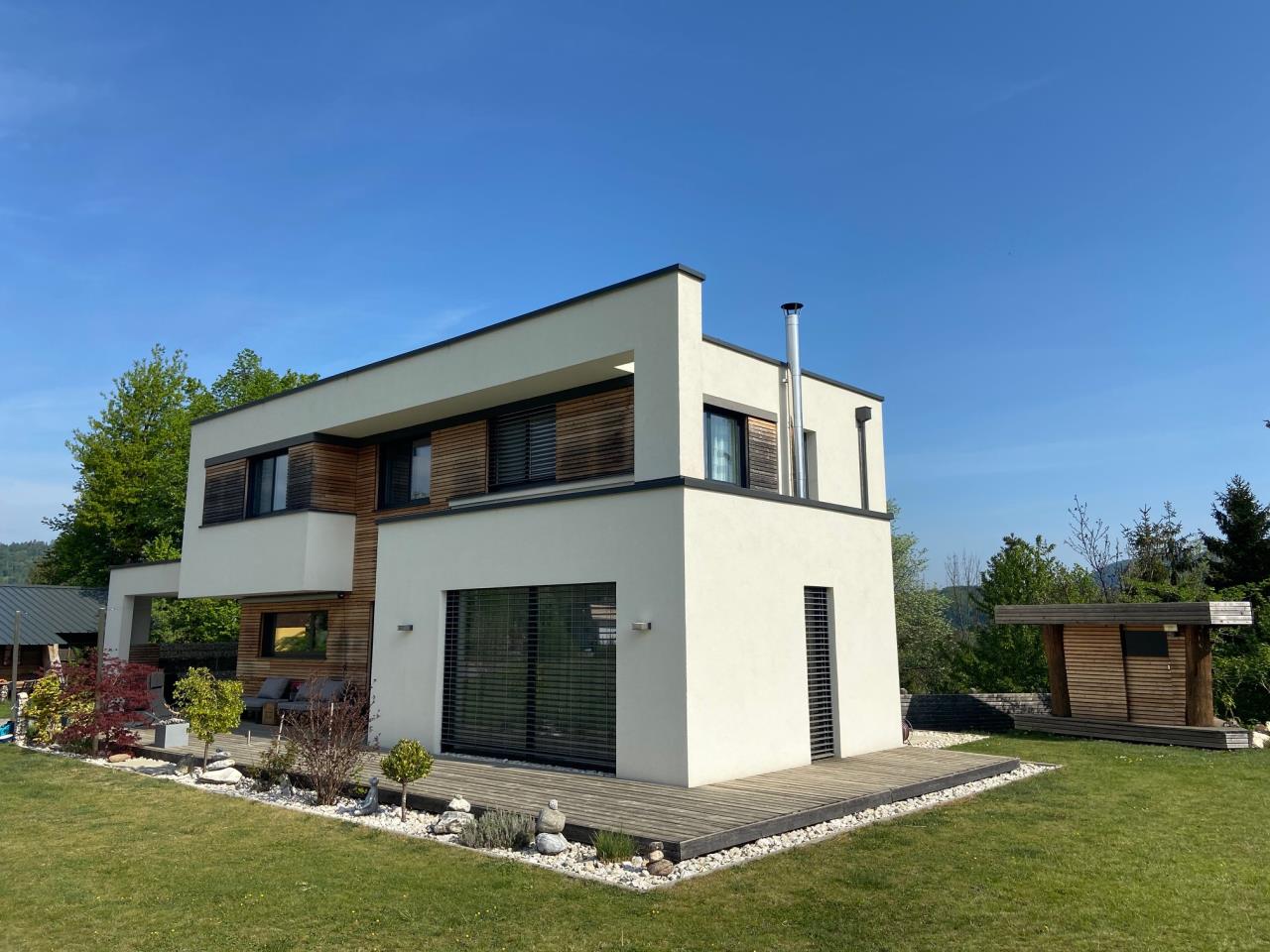

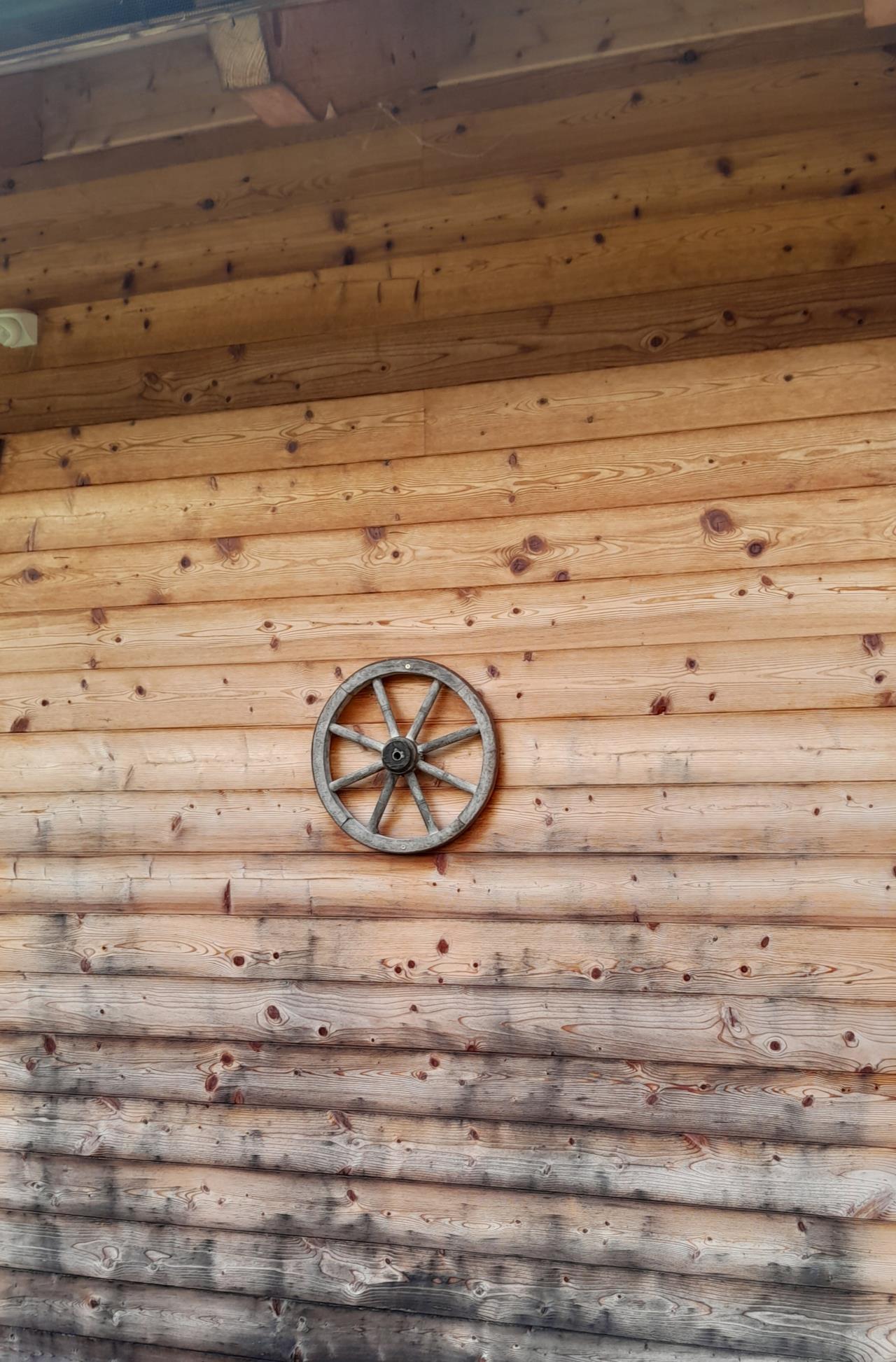

Es hängt extrem von der Bewitterung bzw. konstrtuktivem Holzschutz ab. Frei bewittert gehts halt schnell, dort wo es mehr Überstand/Überdach gibt dann exponenziell langsamer. 😁
Bei unserer Architektur wird der voll bewitterte Teil unten schon grau/schwarz. Damit können wir aber gut leben.
2023/20231121419090.jpg
Beim Gartenhaus sieht man auch schön den Unterschied.
