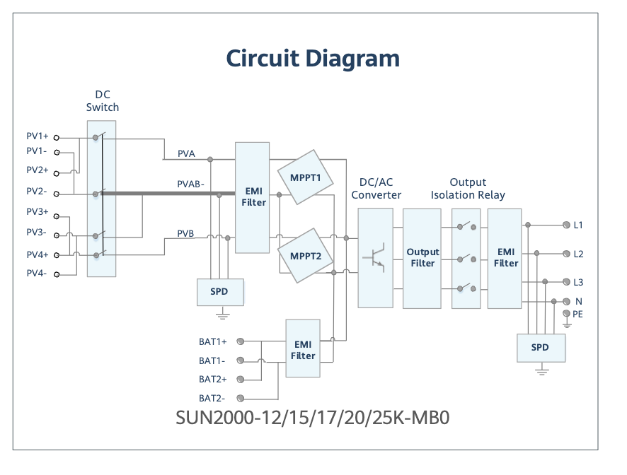

  •  wiwi
28.11.2023  (#45)
Ich bin ja noch Details zu den Huaweis schuldig. Sollte der Threadersteller in 2024 immer noch Angebote einholen und doch der Wunsch nach einem Speicher zu groß werden, sollte der 12KTL-MB0 am Angebot stehen und nicht der 12KTL-M2.

  •  hartbau
28.11.2023  (#46)
Preislich liegen die zwei nur 250€ auseinander und in der Liste der WR WR [Wechselrichter] auch zulässig. Ist die Type MB0 neu? Im Netz und Huawei Seite kommt man nur über Umwege zu Informationen.
Ich glaube, dass auf der elektrischen Seite und Belegung alles klar sein sollte. Meine nächsten Bedenken sind die von Solarbuddy angesprochene Statik.  Da es sich um einen Stehfalz handelt, muss bei der Statik und Windlast doch auch die Kraftübertragung von Blech-zu-UK_Dach berücksichtigt werden. Wer übernimmt für die Statik die Gewährleistung bzw. darf das ein Solateur mit seiner Statikberechnung nachweisen (wahrscheinlich mit einem fertigen Tool des UK-Herstellers)? Oder muss mit der "vereinfachten Statik" (laut Angeboten) ein echter Statiker die Konstruktion absegnen?

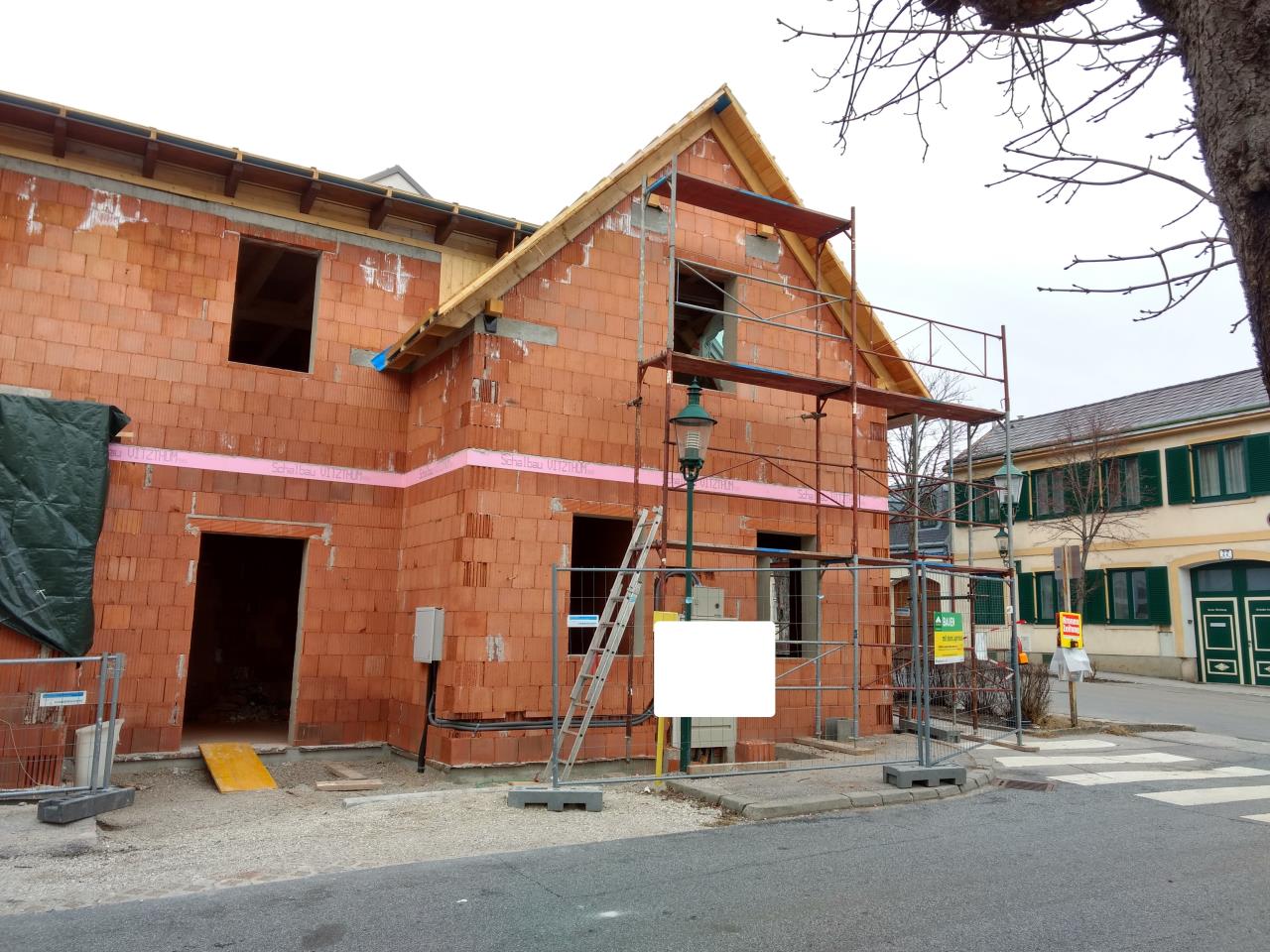

Die Statik hat mir keine Ruhe gelassen und ich bin jetzt alle durch:
PVler: Legt mit dem K2 Tool die Statik (Windkraft, Schneelast und Abstande der Befestigungen aus). Statik zum Dach oder Holzunterbau geht ihm nichts an.  Dachdecker: Wenn das Blechdach (oder die Ziegeleindeckung) sich wegen der PV löst, liegt das nicht in seiner Verantwortung. Die PVler haben das Dach ja verändert.
Zimmerer: Die Holzunterkonstruktion wurde auf erhöhte Belastung ausgelegt (auf Wunsch von uns). Für den Einfluss der PV kann er auch keine Verantwortung übernehmen
Statiker (extern): Kann zwar die Last von PV auf Dach ausrechnen (ca. 1500€ netto), aber übernimmt nicht die Verantwortung für die Arbeiten des Zimmerers, Spenglers oder PVlers.
Wer hat nun Recht? Wie sieht das in der Praxis aus?
Oder gebe ich den Schadensfall dann einfach an die Versicherung weiter.

29.11.2023  (#50)
wiwi schrieb: Wer ist der Hersteller des Blechdachs?
Spengler/ Dachdecker (Auch die Eindeckung des Satteldachs).
Die UK hat der Zimmerer gemacht. Auf dem Dach ist eine Unterspannbahn mit Konterlattung befestigt, entlang der Sparren (ca. 100cm). Auf der Konterlattung sind die Elemente des Falzdaches befestigt.
2023/20231129565852.jpg
Solarbuddys schrieb: Stockschrauben in ein dichtes BlechfalzDach ?
Halte ich auch nicht für richtig. Es gibt zwar Dichtringe, die gemeinsam mit der Schraube verschraubt werden. Auch bin ich mir nicht sicher, ob das im Aufgabenbereich des Solateurs liegt. Da würde ich die UK der PV wohl eher von einem Dachdecker montieren lassen. Aber das wäre die allerletzte Option.

  •  hartbau
29.11.2023  (#52)
Mir stellt sich eher die Frage wer diese Überprüfung im Allgemeinen machen soll. Der Solateur hat auch nur die Herstellertools zum auslegen von PV und vielleicht für die UK. Bei der Anlage im Burgenland kamen auch nur ein paar Seiten mit den Kräften der gesamten PV auf die Befestigungspunkte zum Dach. Der PVler hat damals gemeint, dass es passt. War aber auch ein viel einfacher Aufbau bzw. wurde der Dachstuhl gleichzeitug erneuert.
Beim eigenen Dach bin ich doch etwas kritischer. Mein Plan, für die eigene Gewissheit: PVler plant seine Anlage mit der Statik die ihm die Tools ausspucken. Mit dem Plan beauftrage ich den Statiker, ob das Dach die Belastung standhält.
Ist das Übertrieben? Bei den mir bekannten Anlagen wurde nur die vereinfachte Auslegung des PVlers als Statikbeweis hergenommen. Ein Spezialist (weder Spengler, Zimmerer oder Statiker) hat nicht noch extra einen Blick darauf geworfen.
