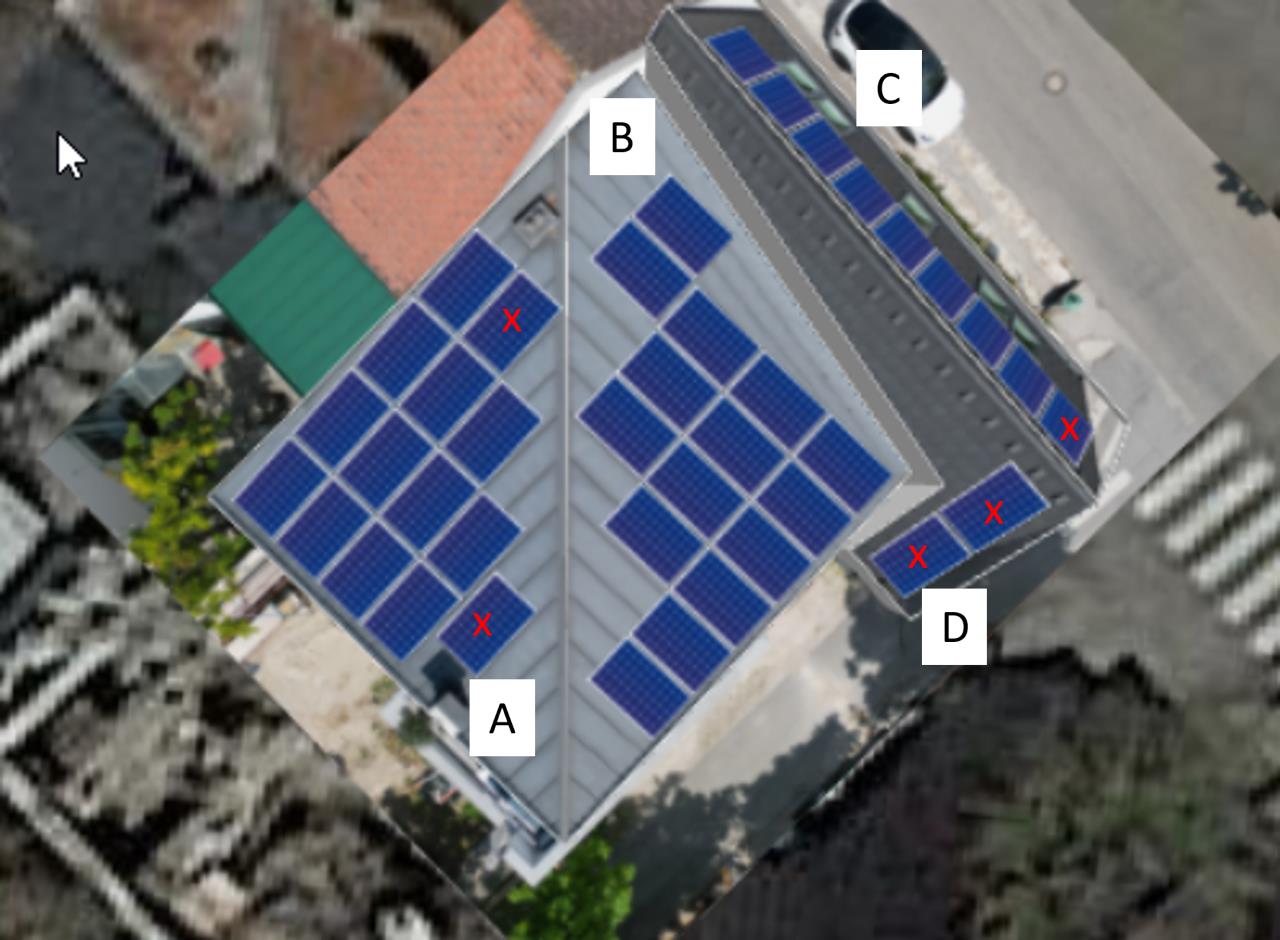

Der Vermittlerfirma (Planungsfirma laut Website) habe ich abgesagt. Mit der Idee von @wiwi ist die Modulanzahl zwar noch auf 35 gestiegen (bei gleichem Preis), aber ohne zuverlässigem Montagetrupp ist mir das Risiko am Dach zu groß. Hat sich schon abgezeichnet.
In der Zwischenzeit kam auch ein Planer von einer der abgesagten Firma vorbei. Der zweite Plan stammt von Ihnen. Auf meinem damaligen Wunsch auch mit SE, was die Anlage teurer gemacht hat. Seit 2023 verbauen sie aber hauptsächlich Fronius und ein paar Huawei. Diesmal waren wir auch am Dach und konnten die Drohnenpläne genauer überarbeiten. Mit den Naturmaßen sind jetzt tatsächlich 35 Module möglich.
2023/20231122475789.png
A: 12 Module, 1 Optimierer (die gesamte Konstruktion muss weiter nach rechts gerückt werden-> Abstand zum Nachbargebäude)
B: 15 Module (mit zugedrücktem Auge beim Randabstand des Flachdaches)
C: 8 Module mit Optimierern (Randabstand und Abstand zum Nachbarhaus)
D: 0 Module (2 Stück gehen sich aufgrund der Entlüftungssteine nicht aus, Verkabelung und Montageaufwand stehen nicht dafür)
Mit A auf String 1 (12 Module); B-C auf String 2 (23 Module). Bei meinem Stringplan hat er ein wenig geschmunzelt. Zu einem ist er nicht ganz richtig und der Verkabelungsaufwand (verlängern, kreuzen) wäre unbezahlbar. Es wird versucht Vor-Rückleitungen gemeinsam zu führen. Sollten auf die Gartenhütte (Nebengebäude 25m) auch noch 4 Module (+Optimierer) gelegt werden, können diese mit String_1 verbunden werden.

Mein Favorit bleibt vorrausichtlich Huawei, da weniger Bauteile benötigt werden. Wanddruchbrüche, Abdichtung und Montage des Verteilerkasten (leer) wird bauseits durchgeführt. Ich glaube, dass ist das Maximum vom Dach.
22.11.2023  (#29)
1675€ brutto / kWp.
Billig ist halt was anderes, kommt mir vor.
Aber vielleicht bin ich einfach verwöhnt, da ich um fast den gleichen Preis fast 25 kWp kWp [kWpeak, Spitzenleistung] mit SE oben hab... (Aber natürlich war dort auch Mithilfe dabei.)

Würde am flachdach auf ost/west verzichten und entsprechend mehr module(teils optimiert) mit südaufständerung montieren. Den 2ten wechselrichter und die schrägdachmontage kann man so einsparen, somit wirds wesentlich günstiger.

Ich habe auf unserem Dach wegen Verschattung und besserer Platz-Ausnutzung eine Nord-Süd-Aufständerung gemacht in dem ich ein Ost-West System auf Nord-Süd gedreht habe. Ertrag / Modul ist im Durchschnitt der Gleiche wie bei den Ost-West Modulen am Hauptdach.

Das Dach entwässert auf zwei Seiten, getrennt durch die Diagonale. Diese ist höher als die anderen Falze (dünne Linien). Soweit ich die den Aufbau mit Blechfalz verstehe, wird die UK in rechten Winkel zum Falz angebracht. Bis jetzt haben alle (außer die ungarischen Pfuscher) die Diagonale als natürliche Grenze wahrgenommen. Ich werde einmal nachfragen, ob ein Überbauen möglich ist. Danke für den Tipp
Nach meiner vereinfachte Rechnung wären es dann sogar 42 Module möglich (+ größerer WR WR [Wechselrichter]).
Nach meiner vereinfachte Rechnung wären es dann sogar 42 Module möglich (+ größerer WR WR [Wechselrichter]). .
Vertrau den NICHT Pfuschern und ueberbau die Diagonale nicht (Windlasten) .. dass Nicht ueberbauen wird bewusst nicht gemacht.
Wichtig ist auch noch die richtige UK zum richtigen Falz (Ausfuehrung) zum richtigen FalzAbstand, zum Richtigen Dachhafterabstand. Die Windlast haelt "nicht" nur die UK sondern das darunterliegende Dach, ausser die Flachzangen verwenden 500erSparks vole ins WZ geschraubt.
Aber die Infos haben Dir sicher schon die gefuehlt 50Betriebe gesagt die Du kontaktiert hast 😃🚨

Solarbuddys schrieb: ueberbau die Diagonale nicht (Windlasten) .. dass Nicht ueberbauen wird bewusst nicht gemacht.
Solarbuddys schrieb: Aber die Infos haben Dir sicher schon die gefuehlt 50Betriebe gesagt die Du kontaktiert has
Nein, ihr seit die Ersten. War mir nicht bewusst. Ich dachte, dass die UK von der Richtung der Falze vorgegeben ist.
Solarbuddys schrieb: Wichtig ist auch noch die richtige UK zum richtigen Falz (Ausfuehrung) zum richtigen FalzAbstand, zum Richtigen Dachhafterabstand
Solarbuddys schrieb: Die Windlast haelt "nicht" nur die UK sondern das darunterliegende Dach
Sollte das in der Statikberechnung des Solatuers beinhaltet sein? Können/ dürfen die das? Genügt ihnen ein Blick in die Berechnung des Statikers?
Solarbuddys schrieb: ausser die Flachzangen verwenden 500erSparks vole ins WZ geschraubt.
WZ? 500er Schrauben mit Spitzzangen?
