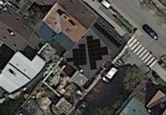

für alle die noch Geduld haben, bräuchte ich eine Einschätzung einer anderen Variante für die PV-Auslegung und Planung. Meine deutschen Kollegen haben mir ein deutsches Planungsunternehmen empfohlen, dass europaweit mit PV-Firmen PV-Anlagen umsetzt. Sie übernehmen die Planung, Auslegung, Einreichungen usw. und eine ansäßige Firma montiert, schließt an und schreibt den Prüfbericht. Die Anlage wäre ein schlüsselfertiges Pauschalangebot. Von der Idee vielleicht gar nicht schlecht: Planer legt aus und macht Bürokratie -> Verfügbarkeit der Firmen prüfen -> Fachfirma montiert.
Ich habe fürs Onlinegespräch alle Fotos, alte Pläne bereitgestellt und sie hat auch gleich die richtigen Fragen zum Haus gestellt. Habe mich soweit gut aufgehoben gefühlt. Hier der vorläufige Plan (14.2kWp):
2023/20231110585957.png
  • 33 x 430 Trina Module
  • 2 x Optimierer (beim Kamin)
  • Huawei, SUN2000-12KTL-M2 (Flachdach)
  • Huawei, SUN2000-4KTL-M1 (Steildach Nordost)
  • Huawei LUNA2000-10-S0 (10.0 kWh)
  • Huawei DTSU666-H (100A) (100A)
Mit allen Duchbrüchen, Kabel, Kabelkanälen und E-kasten Zubau: 28650€

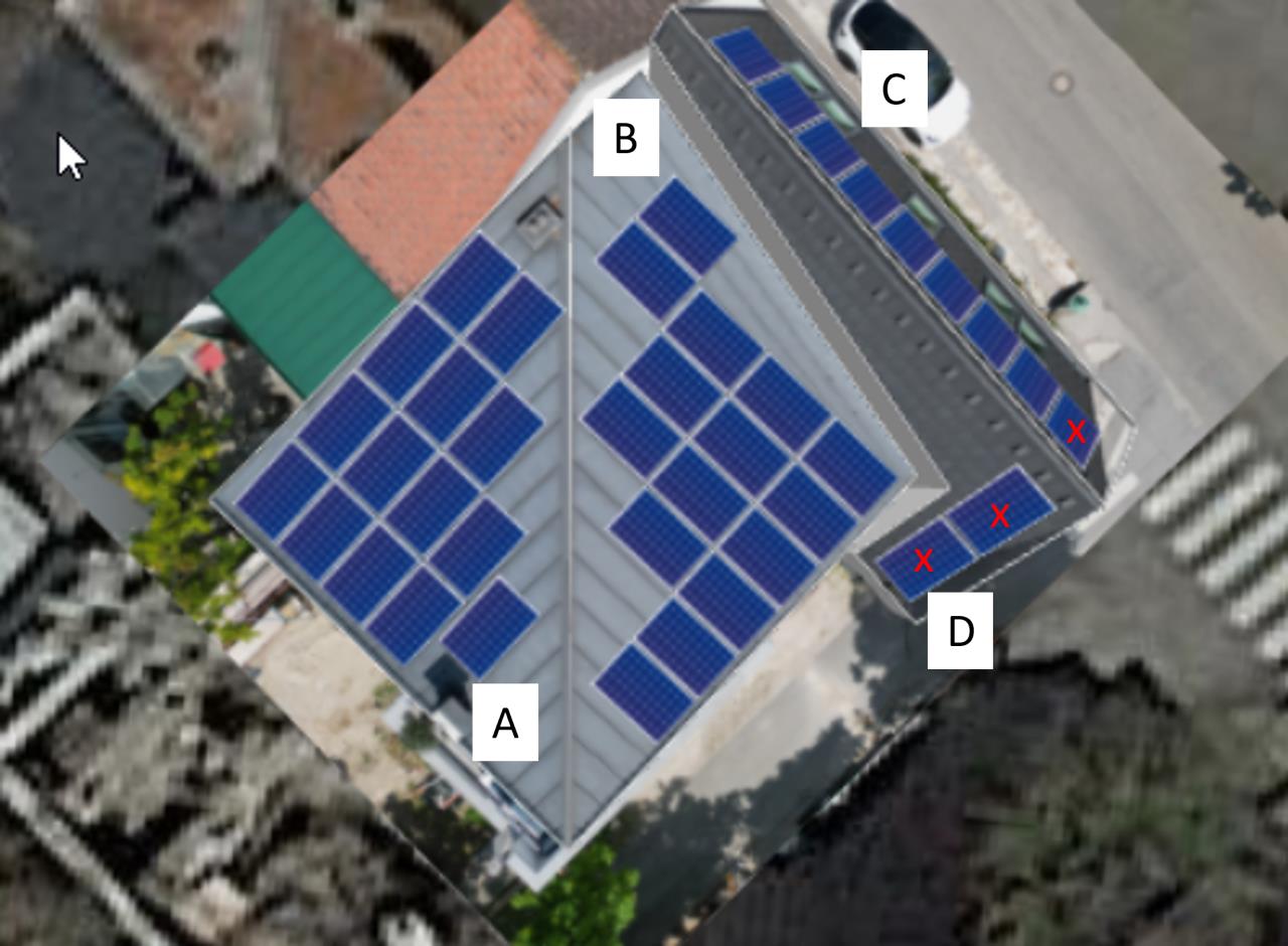

Ergebnis nach dem zweiten Planungsgespräch
Die Planerin hatte diesselbe Antworten wie @wiwi auf die WR WR [Wechselrichter] Diskussion. Da der Speicher nun wieder wegkommt, sind auch die WR WR [Wechselrichter] angepasst. Huawei bleibt aber die einzige Wahl.
Ausgehend von meinem bevorzugten Plan haben wir gleich ein paar Änderungen gemacht.
2023/20231116127112.png
Die Anordnung kann mit einem geeigneten Montagesystem auch beliebig ausgerichtet werden. In meinem Fall auch gerade zur Dachkante (wie auf dem Plan). Kostet ein wenig mehr.
A: Je nach Istzustand hätten nun 14 Module Platz
B: Kann auch gedreht werden, damit die Optik gleich zu A ist.
C: Bleiben 8 Module, da sonst der Randabstand nicht eingehalten werden kann
D: Ist aufgrund der Breite nicht möglich. Die UK für jeweils ein Modul bietet nicht genug Befestigungspunkte. Zusätzlich verlängert sich die Verkabelung und der Montageaufwand. Aufwand soll sich nicht auszahlen.
Somit sind wir von 33 auf 37 Module gewachsen,. Die genaue Anzahl wird erst bei der Montage ersichtlich. An der Wechselrichterkombo (12KTL-M2, 4KTL-M1 kaskadiert) wird sich nichts ändern. Neuer Preis: 23250€ für 15.9kWp. Mit meinen Fragen hat sich das Gesprächsklima ein wenig geändert.
Genaue Planung und Montage? Wie kann ich unterscheiden ob die Beschaffenheit nicht mehr Module zulässt oder die Montage so einfach wie möglich gehalten werden soll? Kommt auf den ausführenden Partnerbetrieb an. Man versucht natürlich das Maximum herauszuholen.
Kontakt vom Partnerbetrieb? Nach Abschluss prüfen sie die Verfügbarkeit. Den Betrieb erfahre ich mit einem Montagetermin. Sollte ich mit den Betrieb nicht zurechtkommen (menschlich oder aufgrund der Ausführung) kann nach Ersatz gesucht werden.
Genehmigungen, Einreichung, Abnahme? Wird durch die Vermittlerfirma abgewickelt. Sie haben Elektriker, welche die Anlage nach Fertigstellung anmelden und abnehmen. Die Gewährleistung und Ansprechpartner bleiben bei der Vermittlerfirma.
Was tun bei reduzierter Einspeiseleistung? Die Ansuchen werden gleich nach Beauftragung gestellt. Die Anlage wird dann an die genehmigte Leistung angepasst. Eine Stornierung ist unter Umständen möglich, wenn die Anlage unrentabel sein sollte.
Zahlungsmodalitäten? 20% Anzahlung, 60% nach Montage, 20% nach Inbetriebnahme. Sollte die Anlage nicht genehmigt werden (Gemeinde, Netz) wird eine Planungspauschale (ca. 750€) verrechnet.
Dann ging es doch recht flott zum Abschlussformular (zum digital signieren). Ich brauche da doch noch ein echtes Angebot mit den geänderten Positionen und einen aktuellen Plan mit Simulation. Ganz glücklich war sie damit nicht, bemüht sich aber noch diese Woche die Doku auszuarbeiten. Ich soll auf jeden Fall noch vor Weihnachten bauftragen, da im neuen Jahr noch mehr Aufträge kommen werden und sich die Wartezeit von 2 Monaten auf 6 Monate verlängern kann.
Hat sich jetzt mehr wie ein Verkaufsgespräch angefühlt. Die technischen Fragen waren ihr wohl lästig. Kann aber auch daran liegen, dass ich nicht genug Ahnung habe und trotzdem mitreden will. Die Detailplanung macht dann sowieso ein technischer Planer.
Es hat sich leider wieder Unsicherheit eingestellt, da ich bis zur Montage nicht genau weiß wie groß die Anlage ist (übertriebe ich wegen vielleicht 4 Modulen?) und den ausführenden Betrieb nicht kenne. Mal schauen.

Zeit ist schon relativ geworden. Begonnen habe ich mit der Planung 2021, nach Firmen umgeschaut Anfang 2022. Ich trau mich gar nicht auf den Kalendar schauen.
Meine deutschen Kollegen hatten mit dem aktuellen Modell gute Erfahrungen gemacht. Die hat es weniger gestört, dass sie den Partner nicht kannten. Ansprechperson war die Planungs/Vermittlungsfirma. War ein Versuch, der nach dem Zweitgespräch wieder unseriös geworden ist.
16.11.2023  (#14)
Wahnsinn.
Ich hab mit der Planung auch 2021 begonnen, und dann meinem Eli Anfang 2022 Stoff gegeben, dass wir endlich die Anlage raufbekommen. Das System (Solaredge) und Stringplanung inkl. kompletter Förderabwicklung hab kurzerhand ich selbst übernommen, da mein Eli eh schon unter Wasser war.
Auch so Dinge wie Einzelmodulerdung oder induktionsarme Verlegung sind auf meinem Mist gewachsen. Hätte ich da auf eine Fachfirma gewartet, die das alles von Haus aus macht (gell, @­Solarbuddys 😉), würde ich heute noch keine PV haben.
