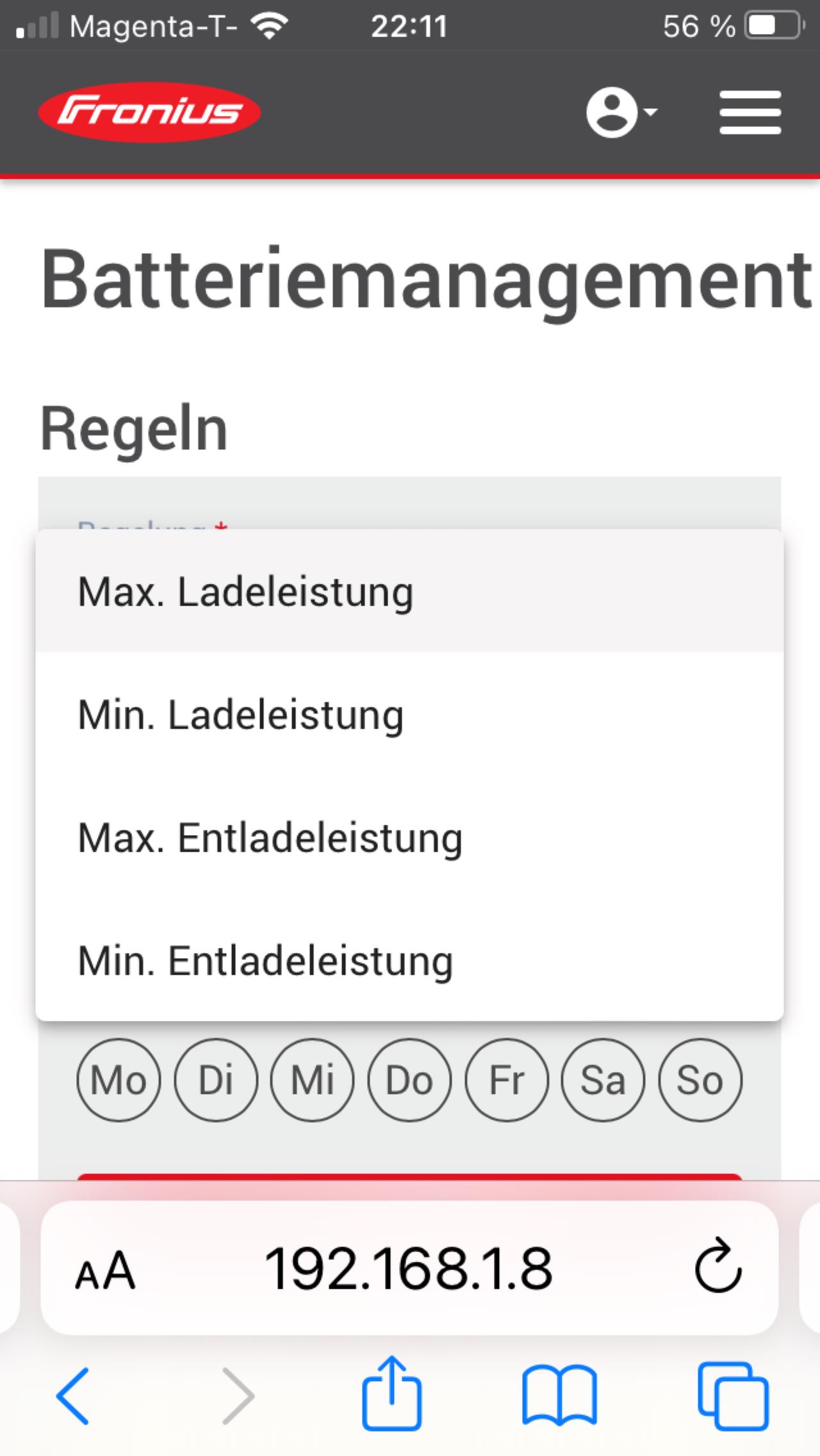

habe Fronius Gen24 WR WR [Wechselrichter] 8.0 und einen BYD HVM Speicher. Aber ich finde nirgends die Einstellungsmöglichkeiten für den Speicher
Wo finde ich diese ?
du musst ins webinterface vom Wechselrichter.

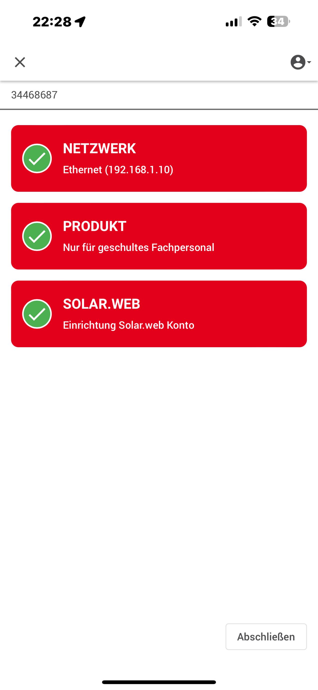

Beim Weninterface vom Wechselrichter bekomme ich das zu sehen. Habe alle 3 dann angeklickt, aber nirgends die Batterieeinstellungen gefunden.

im browser http://192.168.1.10 eingeben

das ist doch die app zum einrichten

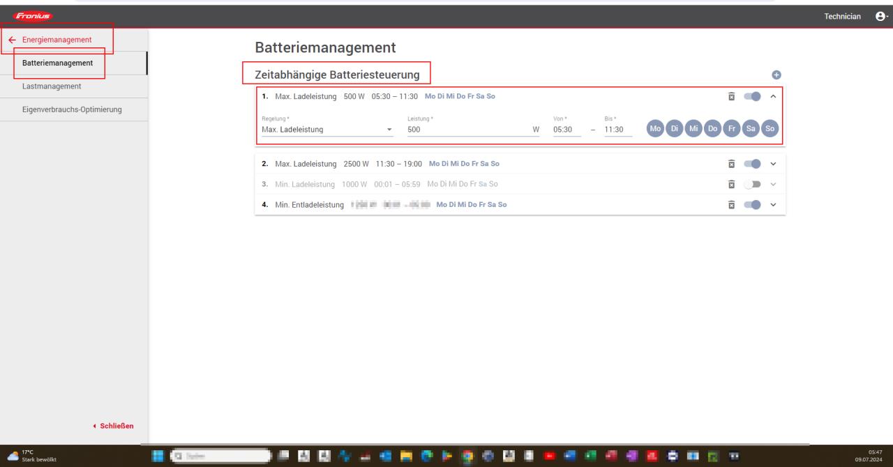

computer/laptop nehmen, die ip des WR WR [Wechselrichter] eingeben und als ADMIN anmelden (technician)
dort kommst dann beim lastenmanagement/batterie zu den entlade/ladezeiten
2024/20240710927750.png

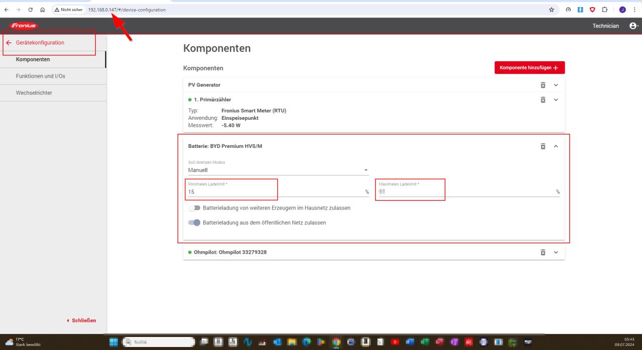

auch beim WR WR [Wechselrichter]  gibts den menüpunkt - damit du die MIN/MAX grenze einstellen kannst
gerätekonfiguration und dann bei batterietyp hast deinen HVM/HVS drin und rechts dann SOC auto oder zbsp. 80% für min/max

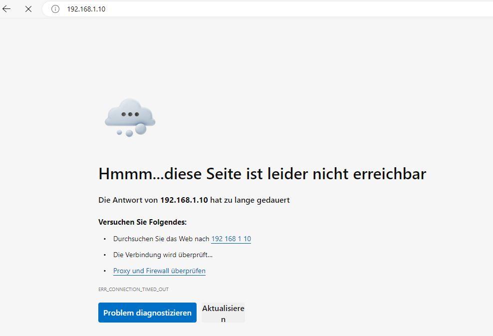

  •  Silbersurfer
10.7.2024  (#28)
2024/20240710810320.jpg
  •  satking
10.7.2024  (#29)
Silbersurfer schrieb:
laut deinem screenshot von oben sollte das die adresse sein
gehts auch mit http:// vorne nicht??
welchen router hast du zu hause?
fritzbox?
irgendwie musst du am router die ip adresse herausfinden
  •  Silbersurfer
10.7.2024  (#30)
Ich hatte die Addresse eh mit http:// eingegeben. Ich bin zZ leider nicht zuhause. Erst am Freitag wieder, dann sollte ich meine IP herausbekommen können. DANKE jedenfalls !

  •  satking
10.7.2024  (#32)
wenn du nicht zu hause bist,fängst du von auswärts mit der internen ip adresse auch nix an (ohne von)
probiers nochmal wenn du in deinem heimnetzwerk bist

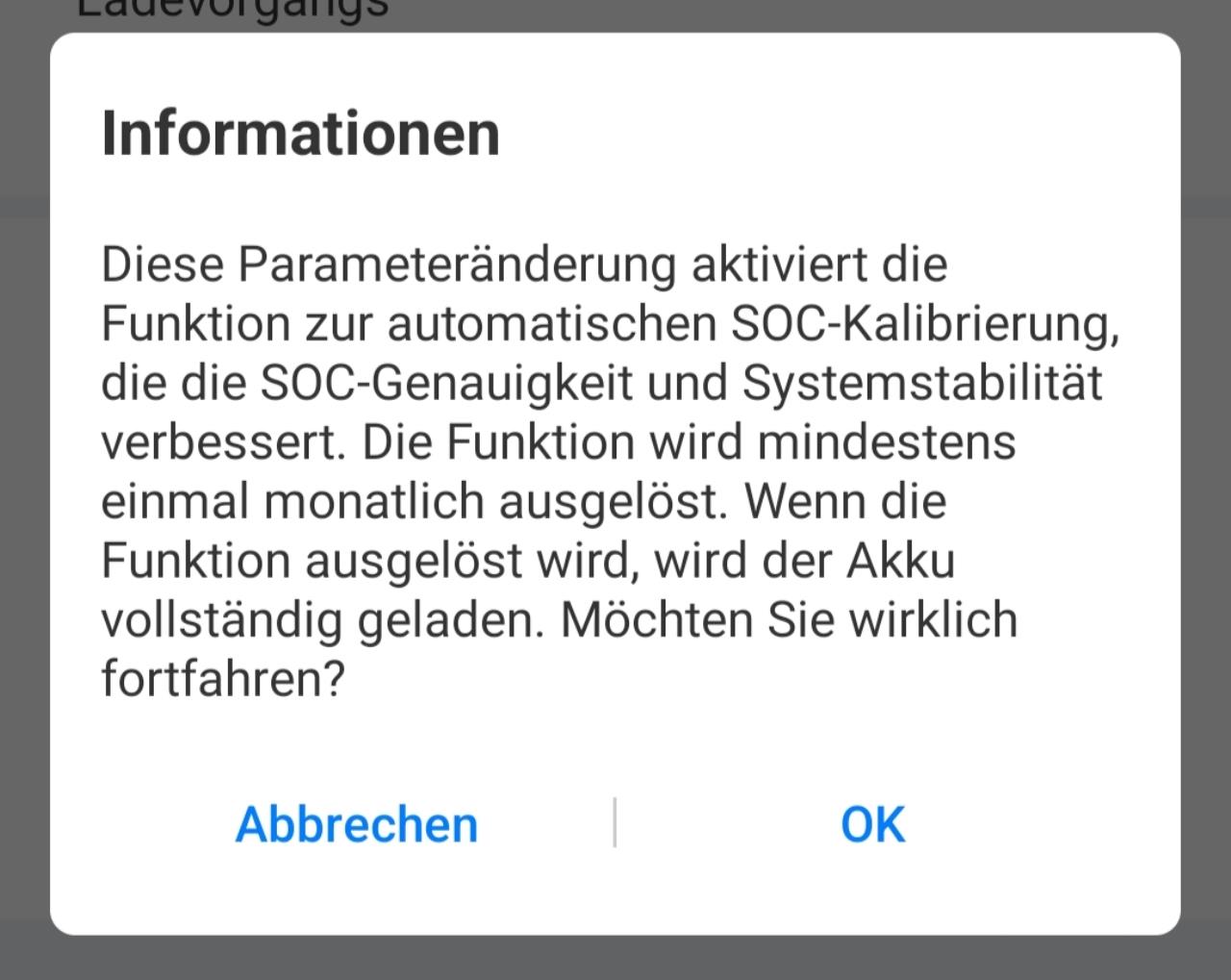

Fühlt sich ein LFP nicht bei 40-60% Ladezustand am ehesten wohl?
Oder geht es hier nur um Balancing, SOC- Berechnung,...)
Huawei zeigt mir wenn ich den max.SoC ändere folgende Meldung:
2024/20240713936836.jpg

Jein.
Auf der einen Seite ist es für die Lagerung einer Batterie gut, sie im mittleren SoC zu lassen, aber die LFP Zellen müssen kalibriert werden, was nur bei vollen oder leeren SoC passiert (zumindest bei meinen BYD Batterien)
Ansonsten driften die Zellen in den Batterieblöcken immer weiter auseinander, was zu Kapazitätsverlust und reduzierter Lebensdauer einzelner Zellen führen kann.

Muss aber nicht bei jedem Ladevorgang erfolgen. Da reicht bei guten Zellen einmal im Monat.
Und der "Drift" fuehrt auch nicht zu Kapazitätsverlust oder reduzierter Lebensdauer. Wie kommst auf sowas?

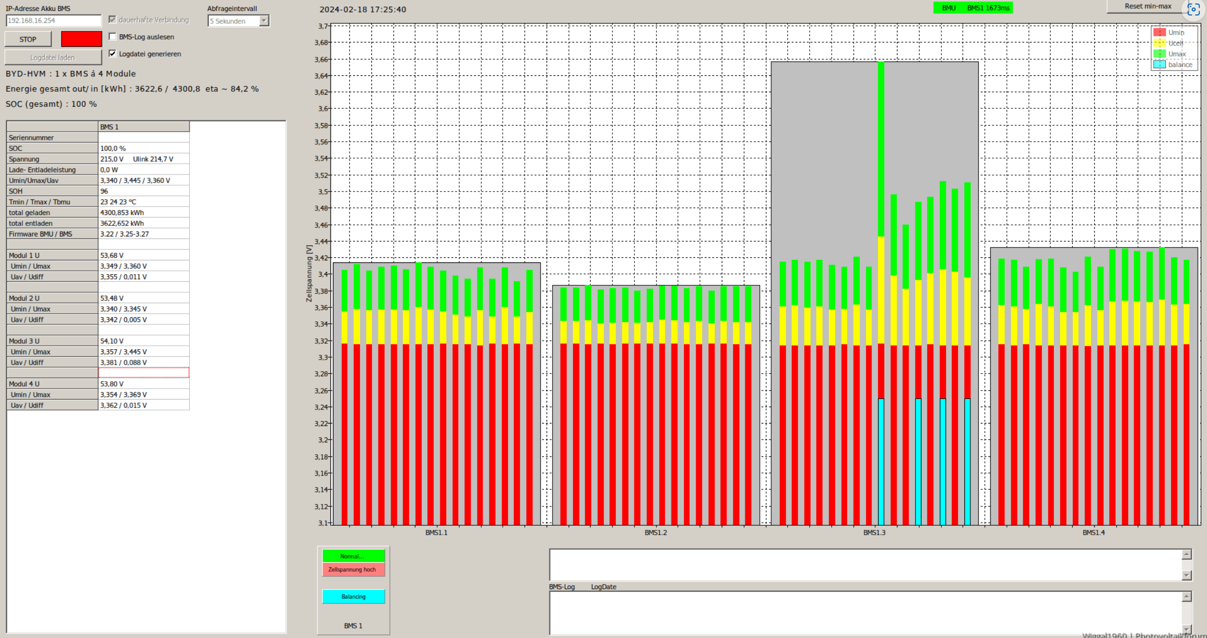

Wenn das BMS BMS [Batteriemanagementsystem]  bei einer Zelle die Ladeschlussspannung von 3,65V (im Falle einer BYD HVM/HVS Batterie) sieht, wird die Ladung für alle Zellen beendet. D.h. die Gesamtkapazität der Batterie wird nicht erreicht. So hat zum Beispiel eine HVS 10.2 oder HVM 22.1 Batterie 128 Zellen eingebaut.
Hier ein Bild aus einem aktuellen (langen) Thread betreff LFP Kapazitätsverlust im anderen Forum
https://www.photovoltaikforum.com/thread/221804-byd-hvm-speicher-kapazit%C3%A4t-fehlt/?pageNo=6
2024/20240715119418.png
Irgendwo in dem Thread habe ich auch ein andere reproduzierbare Beobachtung betreff BYD HVM 22.1 Batterien zusammengefasst. Wenn man sie zu langsam lädt und entlädt, verlieren sie bis zu 20% ihrer Kapazität. Lädt und entlädt man sie mit mindestens 0,2C, stellen sie wieder die volle Kapazität zur Verfügung.
