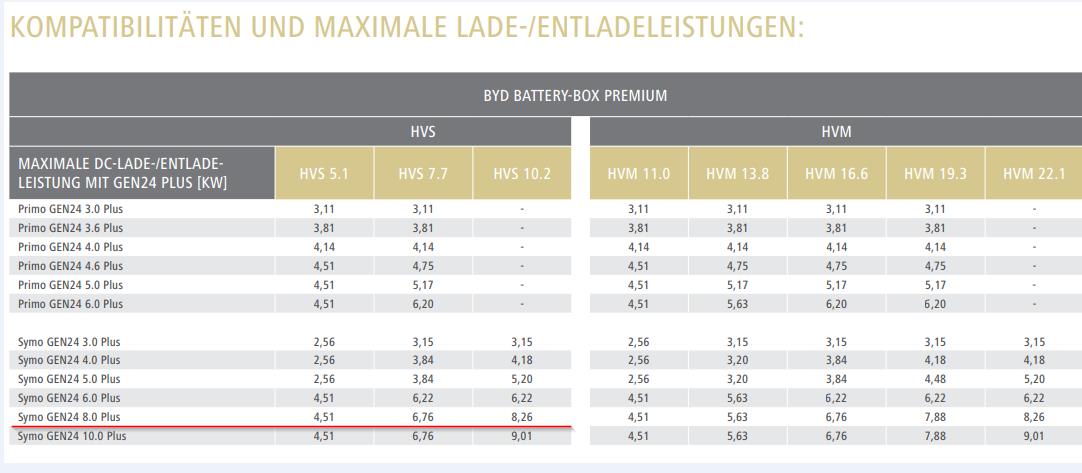

bis vor kurzem hatten wir BYD HVS 10.2
am Gen24 8.0 hat dieser 8,26 max lade/entladeleistung
das hatte ich jetzt im sommer auf 3000 watt max fixiert, damit die batterie, ohnehin nie leer, nicht gleich mit vollgas vollgeballert wird, sondern langsam über den vormittag geladen
jetzt hab ich ein modul verkauft, daher nur mehr hvs 7.7 der noch immer 6,76 kw lade/entladeleistung max hat

Falls es jemanden interessiert:
Mit dem Gen24 10.0 und HVM 22.1 Batterien ist ein maximaler Ladestrom von 9.01 kW angegeben. Es kommen jedoch regelmäßig bis zu 9,65 kW vor (entspricht 0,44C)

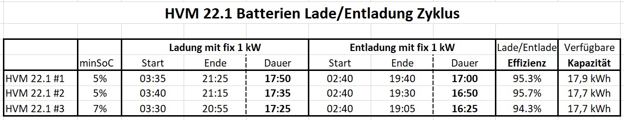

Ich habe 3 neue BYD HVM 22.1 ( 2 Monate alt), die jeweils an einem eigenen Gen24 10.0 hängen.
Wenn man bei dem Fronius WR WR [Wechselrichter] in der Batteriesteuerung einen fixen Lade- bzw. Entlade Wert von 1 kW einstellt, kannst du an der Zeit die Energiemenge beobachten, die in die Batterie geht, und wie lang sie die Entladung durchhält. Gegenüber den Prospektdaten, fehlen ca. 20% (bei jeder Batterie). Statt den 22,1 kWh Nettokapazität der Prospekte, kommen bei meinen 3 Anlagen nie mehr als 18 kWh tatsächlich heraus.
2023/2023110634133.jpg
Das Muster ist reproduzierbar und ich habe meine Batterien auch überprüft, nachdem die Balance der jeweils 128 Zellen "perfekt" war. "Perfekt" = weniger als 5 mV Unterschied zwischen Min und Max Wert bei einem bestimmten Ladezustand eines Turmes. Die Balance nach Auslieferung hat ca. 1 Woche gedauert.
Ein Support Call bei EFT Systems zum Thema (fehlender) Kapazität ist offen, ich habe aber bis jetzt noch keine Antwort bekommen.

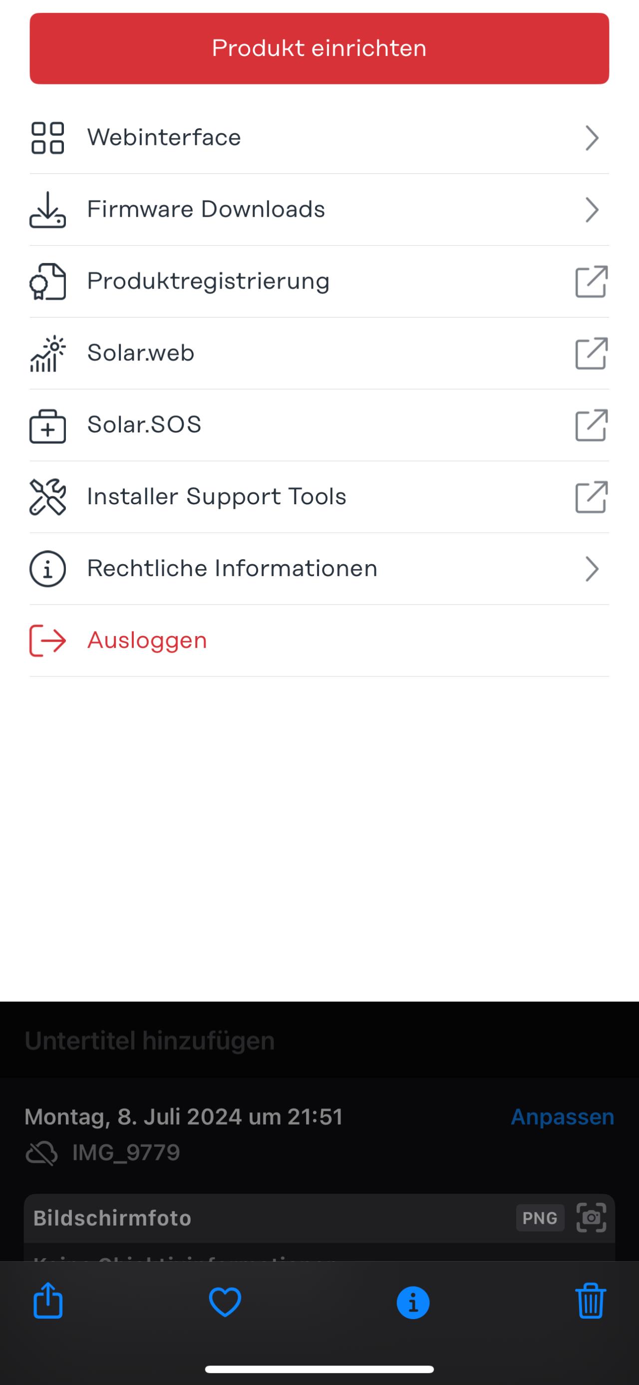

habe Fronius Gen24 WR WR [Wechselrichter] 8.0 und einen BYD HVM Speicher. Aber ich finde nirgends die Einstellungsmöglichkeiten für den Speicher
Wo finde ich diese ?
2024/20240708965855.png
  •  satking
8.7.2024  (#21)
du musst ins webinterface vom Wechselrichter.
