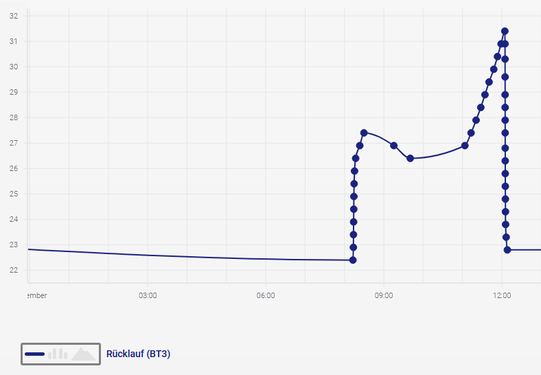

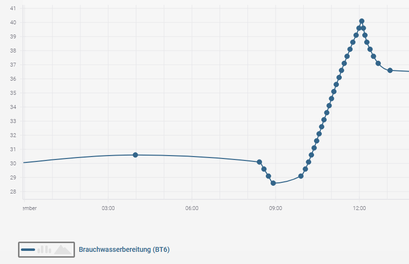

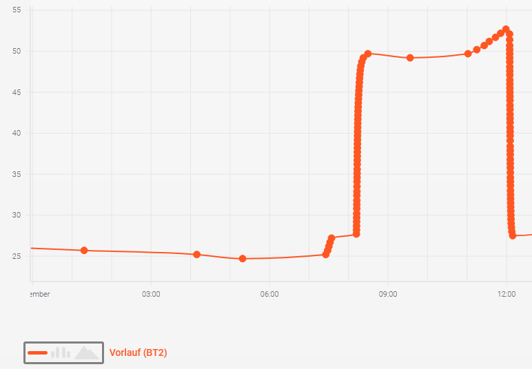

2.11.2023  (#35)
Weils mich jetzt interessiert hab, ob ich eh keinen Blödsinn erzähl (bitte verzeiht mir die Einzelkurven, ich hab noch keine gscheite Loxone oder whatever Auswertung, aber KNV Uplink Premium mag ich auch nimmer zahlen), hier die Kurven der gestrigen WW WW [Warmwasser] Monsteraufladung:
Vorlauf
2023/20231102670765.png
Rücklauf
2023/2023110227452.png
Brauchwasser BT6
2023/20231102518688.png
Jaaa, ok, nicht ganz 25K Spreizung - aber fast. emoji
  •  scarpej
2.11.2023  (#36)
dyarne schrieb:
__________________
Im Beitrag zitiert von ds50: Es war für mich auch immer etwas widersinnig: Im Forum wird gepredigt (auch von mir), daß hohe VLT ineffizient sind. In Wirklichkeit (so glaub ich halt, @dyarne bitte um Bestätigung) ist die mittlere Temperatur zw. VL und RL RL [Rücklauf] ausschlaggeben, und zwar auf Quellen- und Senkenseite...
völlig richtig.
leistung ist das produkt aus volumenstrom x spreizung, halber volumenstrom -> doppelte spreizung -> höherer vl UND niedrigerer rl...
...verstehe ich das richtig, dass man unter diesen Umständen mit 55 Grad Vorlauf auch noch ohne Weiteres WW WW [Warmwasser] bereiten könnte? Oder sind die 55 Grad schon grenzwertig? Z.B.: für die Maschine?

2.11.2023  (#38)
genau. IN DIESEM FALL werden die 55°vl durch den sehr kühlen rl (tlw) kompensiert.
nein, technisch tun die 55° DIESER maschine nicht weh, die kann nochmal 10k mehr...
