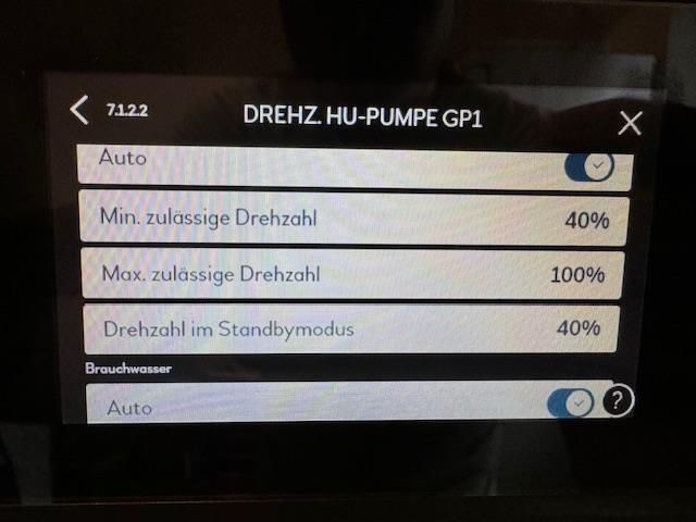

Hallo zusammen!
Ich bin neu hier und ein Freund hat mir empfohlen, meine Heizung zu optimieren.
Anbei alle Daten inkl. Bilder, könnt ihr mir bitte sagen ob an den Einstellungen etwas geändert werden muss?
Falls wichtige Daten fehlen bitte einfach melden (wenn möglich inkl. Angabe, wo ich die Infos finde, da ich mich nicht sehr gut mit Heizungen auskenne)
Herzlichen Dank!

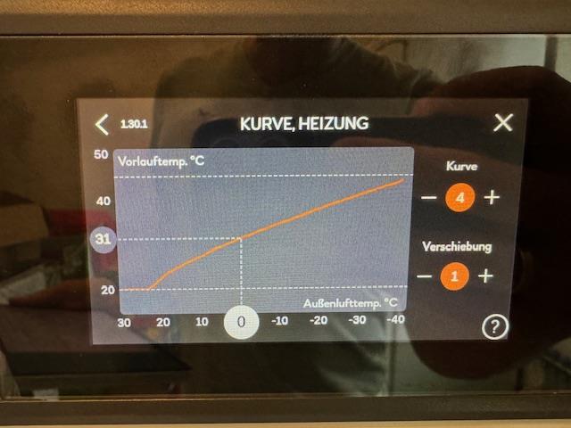

Heizkurve: Kure 4 +1

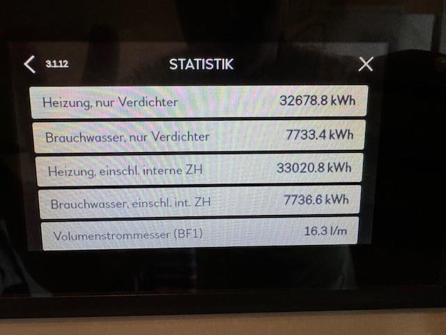

Verdichterstarts, Gradminunten, Durchfluss und Betriebszeit Verdichter sind hoffentlich auf den Screenshots ersichtlich.
Ich weiß diese Angaben sind wichtig, ich finde sie aber im Menü nicht. Kann mir jemand schreiben, wo ich diese genau finde?

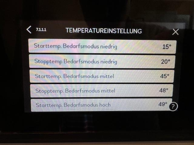

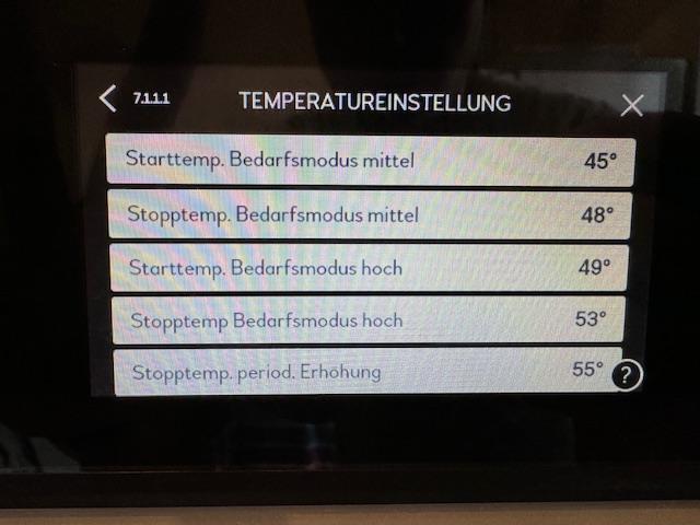

Brauchwasser: Betriebseinstellungen 7.1.1.2. / Betriebsmethode: Delta-Temp. / Betriebsleistung: Auto
1.3.3: Raumfühlereinstellungen BT50
WQ-Pumpe: periodisch, 7.1.2.6
2023/20231031164410.jpg
2023/20231031202448.jpg
2023/20231031315849.jpg
Ist die Wärmeträgerpumpe die HU-Pumpe GT1?

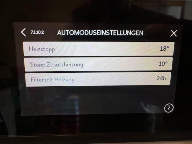

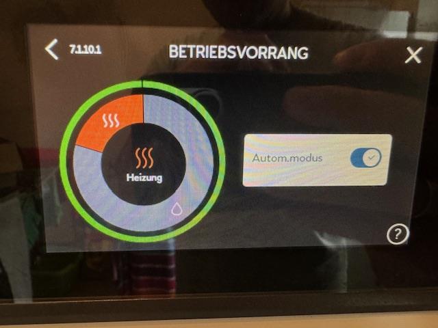

7.1.10.1
7.1.10.2
7.1.10.3

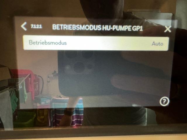

So, fang ma an:
Zuerst: 7.1.10.1 bitte bitte das AUTO deaktivieren, das ist leider bei der Nibe wirklich eine mittlere Katastrophe. Dann WW WW [Warmwasser] auf 180 und Heizung auf 0 stellen.
Dies heißt, dass bei gleichzeitigem WW WW [Warmwasser] und Heizungsbedarf (also im Winter immer, wenn WW WW [Warmwasser] angefordert wird) zuerst das WW WW [Warmwasser] sicher fertiggeladen werden kann, bevor wieder zum Heizbetrieb zurückgekehrt wird. Beendet das sinnlose Herumfuchteln beim WW WW [Warmwasser]-Laden.
7.1.10.3: Den Verdichterstart hab ich bei meinem 50er Bau (also auch Massiv) auf -400 gesetzt, damit hast auch weniger Starts.
Dann: 7.1.1.2: Delta ist richtig für Rohrwendel Boiler, aber der Greenwater benötigt "Zieltemperatur". Ich persönlich verwende bei 7.1.2.2 bei Brauchwasser nicht AUTO, sondern nur 4% HU Pumpe (!) (womit dann die Bereitermethode bei 7.1.1.2 zusammen mit einer manuellen Leistungswahl von ca. 5kW hinfällig wird). Grund: So zerstöre ich nicht die wertvolle Schichtung im Greenwater, wenn das Heizwasser gaaanz langsam reinkommt.
Falls du das auch so machen willst, musst du aber defintiv die Temperaturen 7.1.1.1 ändern. Ich hab da z.B. Start bei 31°C und Stopp bei 40°C, aber ich hab auch den großen Greenwater 450/300.
Falls deine WP WP [Wärmepumpe] hier mit Hochdruckfehler aussteigt, dann kann sein, dass du im Rücklauf ein Rückschlagventil drinnen hast. Dieses benötigt einen Mindestdruck, um zu öffnen, was leider wieder kontraproduktiv hinsichtlich einer niedrigen HU ist. Bei mir war das 21%, weswegen ich meinem Insti angewiesen hab, dieses gleich wieder auszubauen, seitdem ist Ruhe.
7.1.2.2: Die max. Drehzahl im AUTO Betrieb kannst sicher zurückdrehen auf sagen wir 70%.

Bei 1.3.3 bin ich mir jetzt nicht sicher, ob du den Raumfühler aktiviert hast. Standard ist nämlich, das NICHT zu tun und rein außentemperaturgesteuert zu regeln. Dies geschieht über deine Heizkurve, wo ich noch Verbesserungsbedarf sehe. Denn ich weigere mich zu glauben, dass du wirklich 4/+1 benötigtst. 4 entspricht einem Altbau. Selbst mein 50er Bau immer noch ohne Fassade hat 3/+1 (oder+2), halbwegs gut gedämmt sollte auch 2/+2 passen.
Auf jeden Fall kann die richtige Heizkurve nur DU rausfinden, aber dazu muss es auch mal richtig kalt werden. In der Installationsanleitung ist das auch ganz gut erklärt.
Voraussetzung dafür ist aber ein korrekter hydraulischer Abgleich. Wie das funktioniert lernst du hier:

Du hast derzeit recht viele Starts. 5,04h pro Takt sind nicht wirklich berühmt - aber alleine diese Maßnahmen sollten die Anzahl der Takte drastisch reduzieren.

1.3.3. den Raumfühler bitte unbedingt deaktivieren und nur über AT AT [Außentemperatur] fahren.
Ich würde auch sagen geh mal schrittweise zurück auf 3/+1 und schau mal wie die Takte sich verändern.

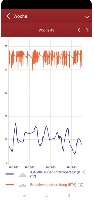

Bin ich eigentlich der einzige für den das
2023/20231101855920.png
und die Einstellungen bei 7.1.1.1 darauf hindeuten, dass da 4-5 WW WW [Warmwasser]-Bereitungen pro Tag fahren ? Also ich kenn mich nicht mit dem Verhalten bei großem externen WW WW [Warmwasser]-Speicher aus aber ich würde als erste Maßnahme "Starttemperatur Bedarfsmodus Mittel" deutlich herabsetzen.

1.11.2023  (#17)
mampfgnom schrieb: dass da 4-5 WW WW [Warmwasser]-Bereitungen pro Tag fahren ?
Ich glaub, dass die automatische Vorranglogik der Nibe dieses katastrophale Verhalten maßgeblich verursacht, weswegen es so wichtig ist, 7.1.10.1 auf manuell und 180/0 zu setzen. Alleine diese Maßnahme bringt schon viel. Die Temperaturen gehören natürlich auch angepasst, aber alles Schritt für Schritt. 😉
