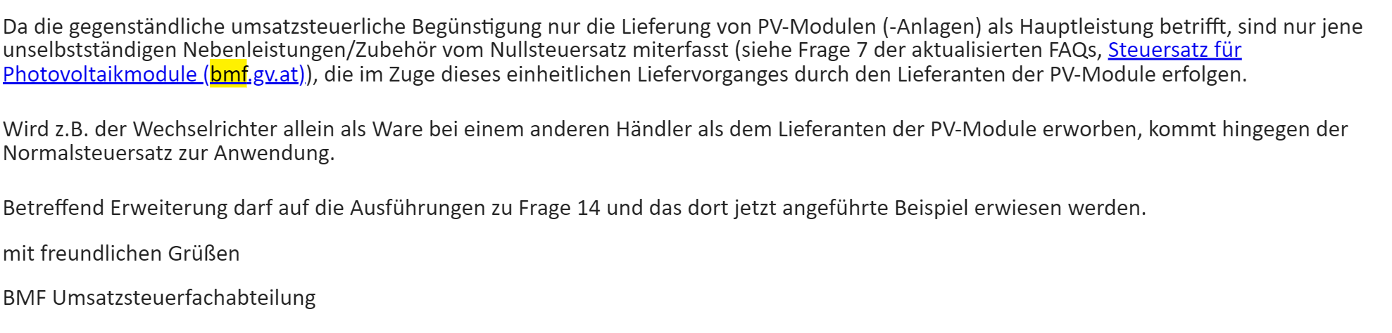

  •  Fani
2.2.2024  (#272)
heinzi00 schrieb:
Den Victron RS450/100 hätte ich aber getrennt beim Polz erworben und die Module mit Montage bei meinen Elektriker. Wenn ich es richtig verstanden habe ist das aber bei unseren österreichischen Modell nicht möglich, weil alles beim gleichen gekauft werden soll.
Korrekt, nicht möglich. Auf den RS450/100 ist der Normalsteuersatz anzuwenden.

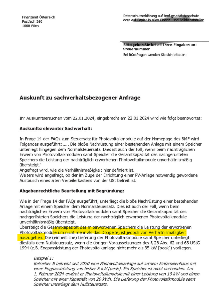

Direkte Auskunft aus dem BMF:
2024/20240202606210.png
Keine Ahnung ob sich das auch in den FAQ oder einer anderen Seite des BMF so findet. Schön langsam wird es unübersichtlich.
  •  bfroemel
2.2.2024  (#276)
Fani schrieb:
grua schrieb:
Fani schrieb:
Habe grade die Fragen/Antworten obigen Links gelesen. Wo seteht das? Muss ich übersehen haben.
Pff. Diese direkte Auskunft aus dem BMF kannte ich bisher nicht und keine Ahnung ob sich der Gesetzestext tatsächlich so in der Interpretation einschränken lässt. Ich werde es einmal darauf ankommen lassen; notfalls die Umsatzsteuer nachzahlen.
Habe nämlich im Jänner eine neue PV Anlage bestellt. Fertigstellung soll im Frühjahr passieren. Mein Elektriker konnte mir jedoch einen Speicher nur um mehr als 40% teurer anbieten, als wenn ich ihn mir selbst besorge (nicht ganz so krass war es beim WR WR [Wechselrichter] und Modulen, aber Materialaufschläge sind meiner Meinung nach echt unverhältnismässig!). Der Elektriker wollte/konnte mit dem Preis nicht runter gehen, also hab ich mir den Speicher schlussendlich selbst besorgt und auf die Rechnung den Einsatzort schreiben lassen. Der Händler hat auch überhaupt keinen weiteren Nachweis für die Umsatzsteuerbefreiung haben wollen.
Sollte also das Finanzamt jemals direkt bei mir nachfragen, argumentiere ich, dass der Speicher eine für den optimalen Betrieb notwendige Teillieferung der Gesamtanlage ist (Simulation der PV Anlage mit versus ohne Speicher). Anschaffungen bzw. Teillieferungen und Erstinbetriebnahme werden auch nur wenige Monate auseinander liegen, Erstinbetriebnahme ist nach der Lieferung des Speichers, also kann auch niemand behaupten, dass ich eine bestehende Anlage nur mit einem Speicher upgegraded hätte. Aber klar: bei mir hat nicht die selbe Firma die PV Module und den Speicher geliefert.
  •  wiwi
2.2.2024  (#277)
Das mit der "Einheitlichkeit der Lieferung" wird in der BMF-FAQ doch unter Verweis auf UStR Rz 346 ff UStR zur genüge behandelt. Es gibt das Gesetz, die Erläuterungen zum Gesetz, die FAQ dazu und individuelle Fragenbeantwortungen der Umsatzsteuerabteilung.
Aber das ist alles nur noch graue Theorie. In der Praxis wird weiter munter durch die Weltgeschichte um 0% bestellt.
