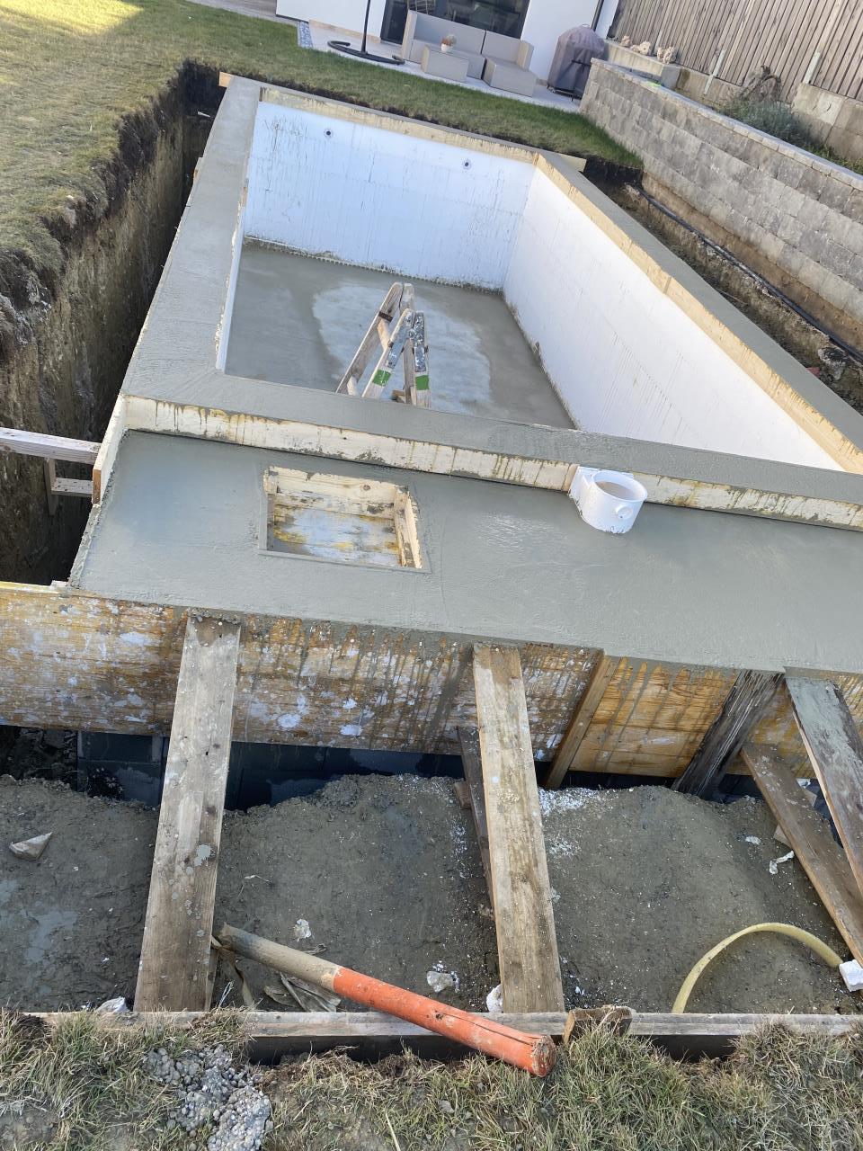

heute fertig betoniert :)
2023/20231112642678.jpg
zum frühschoppen 😂

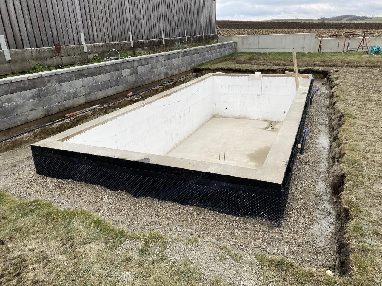

am wochenende haben wir mit dem hinterfüllen begonnen.. habe mich jetzt für magerbeton entschieden.. 14 meter haben wir mal eingebracht (: der rest sollte diese woche hoffentlich erledigt werden.. dann gehts in die winterpause mit dem pool
2023/20231119418552.jpg
aja: das gras kann ich im frühjahr auch nocheinmal komplett umfräsen und neu anlegen 😅
20.11.2023  (#69)
Sieht doch super aus bis jetzt!
Ich würde entweder vor dem Winter noch innen netzen+spachteln oder mit folie halbwegs lichtdicht machen, das EPS mag so viel UV Belastung nicht und bröselt gern nach einem halben Jahr...

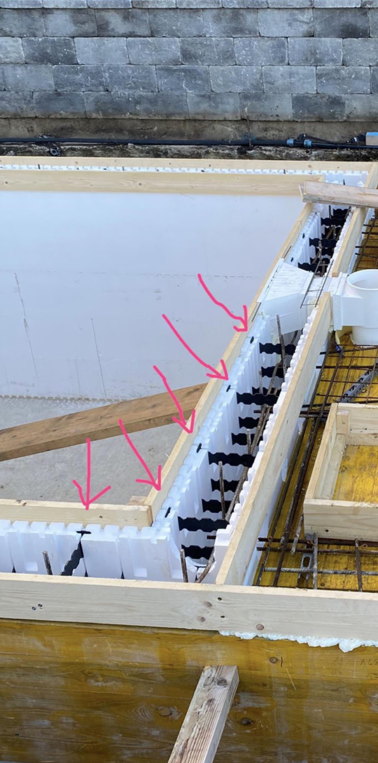

Wie habt ihr denn die Schalung vom Betonkranz fixiert? Auf deinem Bild sieht man nichts davon. Habt ihr die am Bild schon weggemacht?
  •  SaubererM
23.11.2023  (#78)
heislplaner schrieb: Wie habt ihr denn die Schalung vom Betonkranz fixiert?
2023/20231123125851.jpg
wir haben ja den wunderstone vom pooldoc genommen.. der wird vor ort selbst zusammengebaut und besteht aus einem ausen und innenteil und dazwischen werden so plastik distanzhalter eingeschoben..
ich hatte gott sei dank ein paar steine mehr bestellt und hatte noch so plastik (schwarze) distanzhalter über.
diese distanzahlter habe ich dann ganz oben beim stein hineingeschoben und auf dieses plastik habe ich die schalung (12cm bretter) für den rost angeschraubt.. (achtung, plastik muss vorgebohrt werden, sonst bricht es)

Wow - spitzen Idee! Vielen Dank für diese Beschreibung!👍

2023/20231125622833.jpg
letzter arbeitstag für dieses jahr (:
leitungen hab ich abgedrückt mit 2 bar.. hat gepasst!
