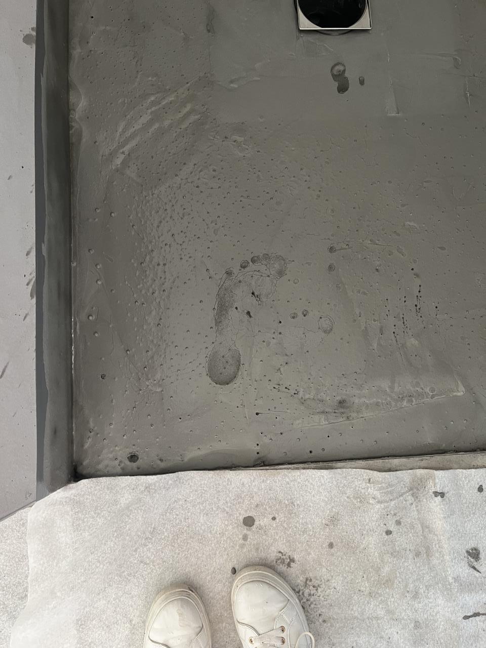

Nach der Schüttung kam Bewehrung für Sichtbeton und darauf die FBH FBH [Fußbodenheizung], kurz vor Endbelag (1.5-2cm)wurde abgedichtet mit PCI Barraseal Turbo Reaktivabdichtung (Multitalent unter Abdichtungen anscheinend).
Hier paar Fotos von der Abdichtung:
2023/20231002817184.jpg
2023/20231002331706.jpg

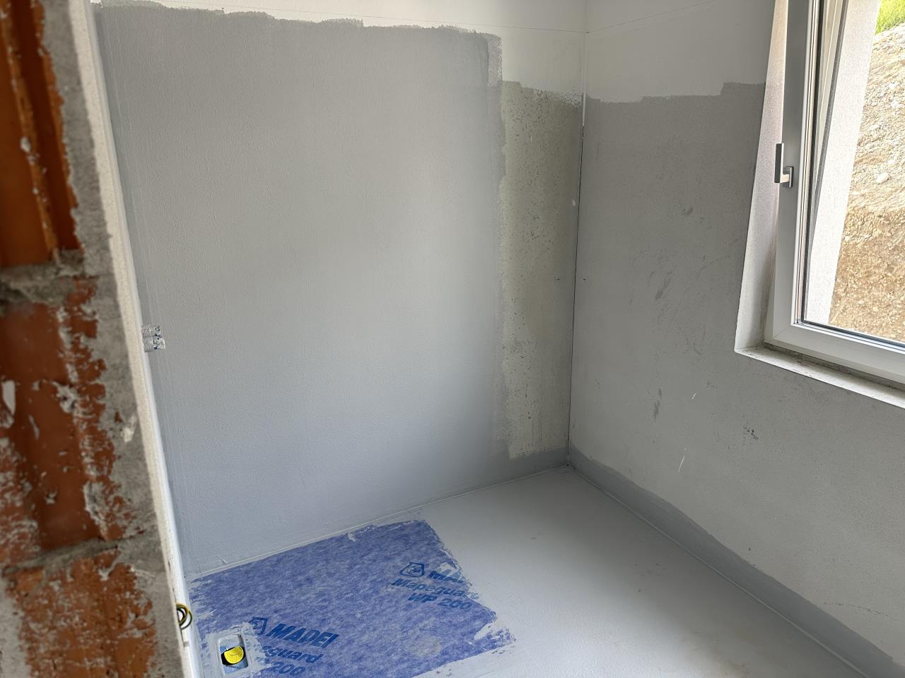

Was ist da eigentlich mit den Wänden? Werden die nicht abgedichtet?
Bei mir ging das Vlies im Duschbereich bis ganz rauf.
2023/20231002108055.png
Da gibt es keinen Gatsch (sorry), der irgendwann undicht werden kann... (hab ich auch schon gehört 🙄)

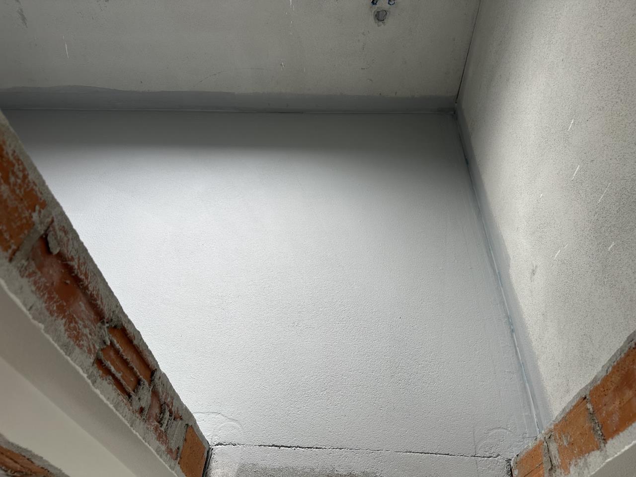

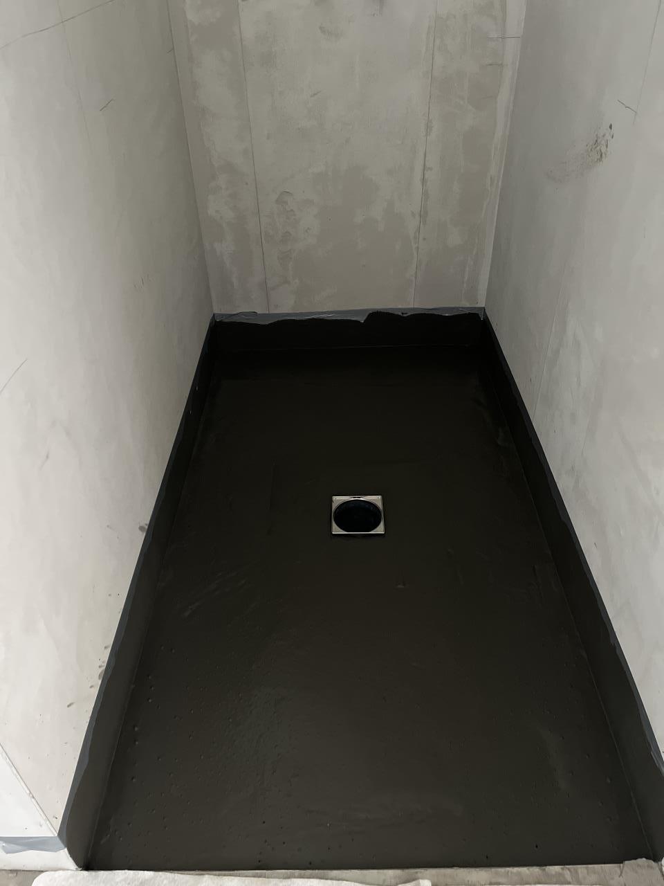

Dieses Abdichtband zwischen Estrich und Wand gehört normalerweise ja auch mit dazu...

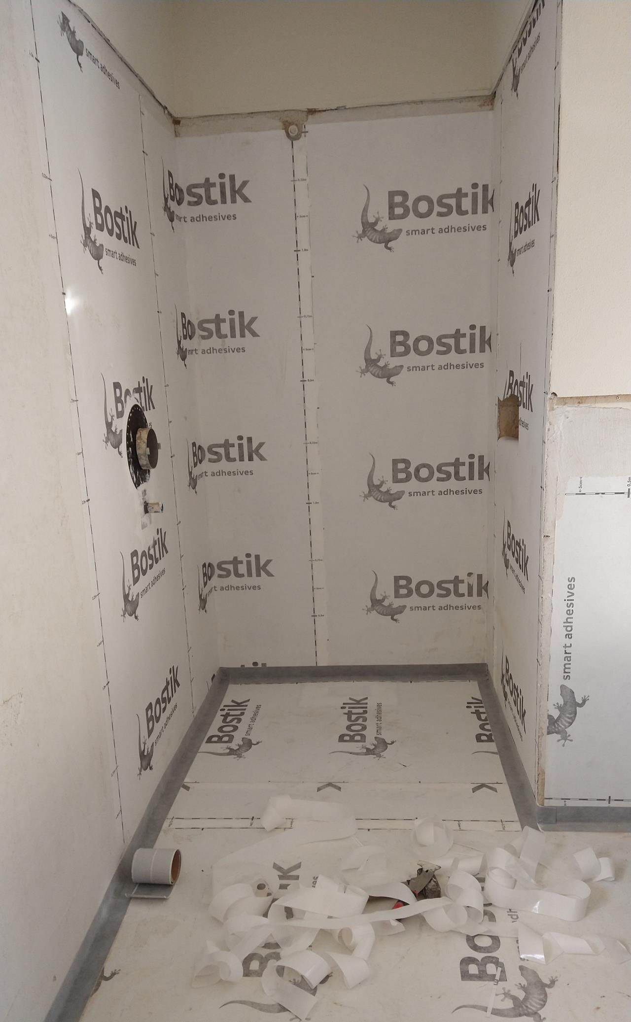

2023/20231003922144.jpg
2023/20231003520828.jpg
Abdichtungen in Bädern sind immer heikel...
