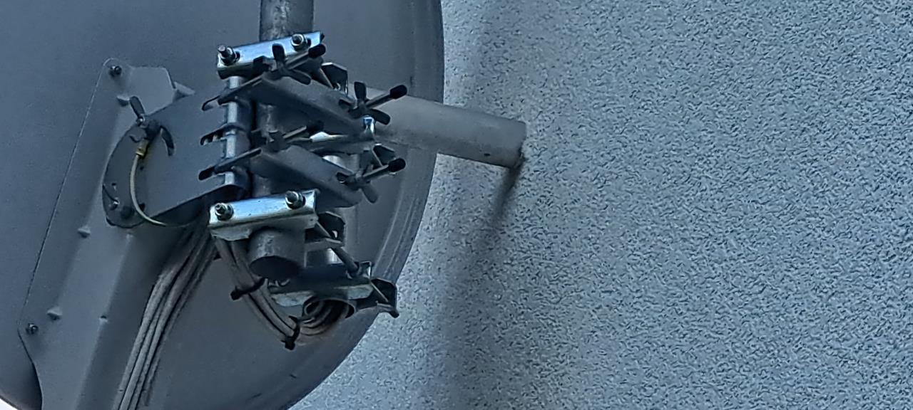

Bezüglich SAT Halter hätte ich eine Frage: zurzeit ist die Halterung auf der 50er Ziegelmauer montiert. Kann man diese miteinputzen oder sollte man diese vorher demontieren?

Ich habe den Sathalter einputzen lassen. Habe jedoch 16 cm WVS noch drüber. Bei dir wird es mit der Putzstärke nicht möglich sein, die Halterung ganz zu überdecken, dass der Putz auch dauerhaft hält. Ich würd den Halter demontieren und nach dem Putz wieder montieren.

Hab ihn abgeschraubt und die Sat schüssl derweil ans Gerüst gehängt, wir haben ja schon drinnen gewohnt, weiß nicht wie es bei dir ist.
Einputzen würd ich ihn nicht lassen, wer weiß was in 20 Jahren ist.
Wir haben 4 Gewindestangen eingeklebt mit Sieb. Nach der Fassade abgeschnitten und hutmuttern drauf.

danke für eure Tipps - werd die Halterung auch abschrauben.
