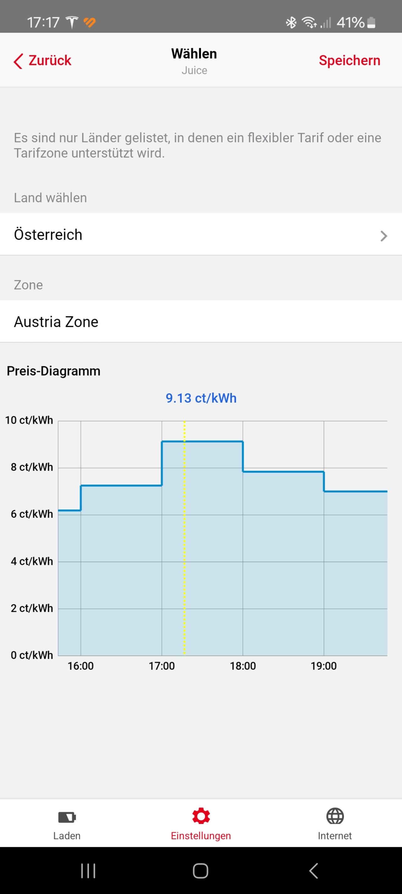

Beim Wattpilot stimmen die stündlichen Preise aber nicht mit Smartenergy überein?
4.4.2024  (#623)
aspire77 schrieb: Beim Wattpilot stimmen die stündlichen Preise aber nicht mit Smartenergy überein?
Ich nehm an, dass auch der Wattpilot die Spotpreise nimmt.
  •  aspire77
4.4.2024  (#624)
Laut app ja, vergleicht man dann den aktuellen Preis in der App mit dem akuellen Preis von Smartenergy ist es aber nicht so das da einfach Steuer und Gebühr drauf kommt sondern das die Peaks zu völig anderen Uhrzeiten sind.
zB. Heute 19:00
Wattpilot
7,9x.- cent/kWh
Smartenergy
12,40.- cent/kWh
Was der heutigen Höchstpreis ist, während beim Wattpiloten der Peak mit 9,x cent/kWh zwischen 17:00 und 18:00 war

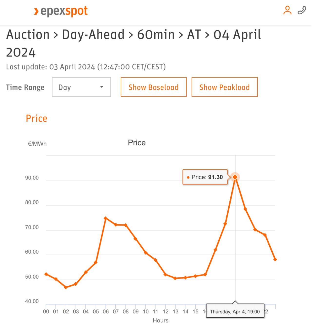

Ja wie gesagt in der Wattpilot App wird die richtige Uhrzeit angezeigt. Aber der Epex in der Wattpilot App ist im Vergleich zu Smartenergy und Awattar um (hab mich vorhin verschaut) nicht eine Stunde sondern zwei Stunden versetzt.
Laut Wattpilot ist der Peak von 17:00-18:00 und Awattar und Smartenergy haben den Peak von 19:00-20:00
  •  TomF79
4.4.2024  (#629)
Also Wattpilot und EPEX Stimmen überein.

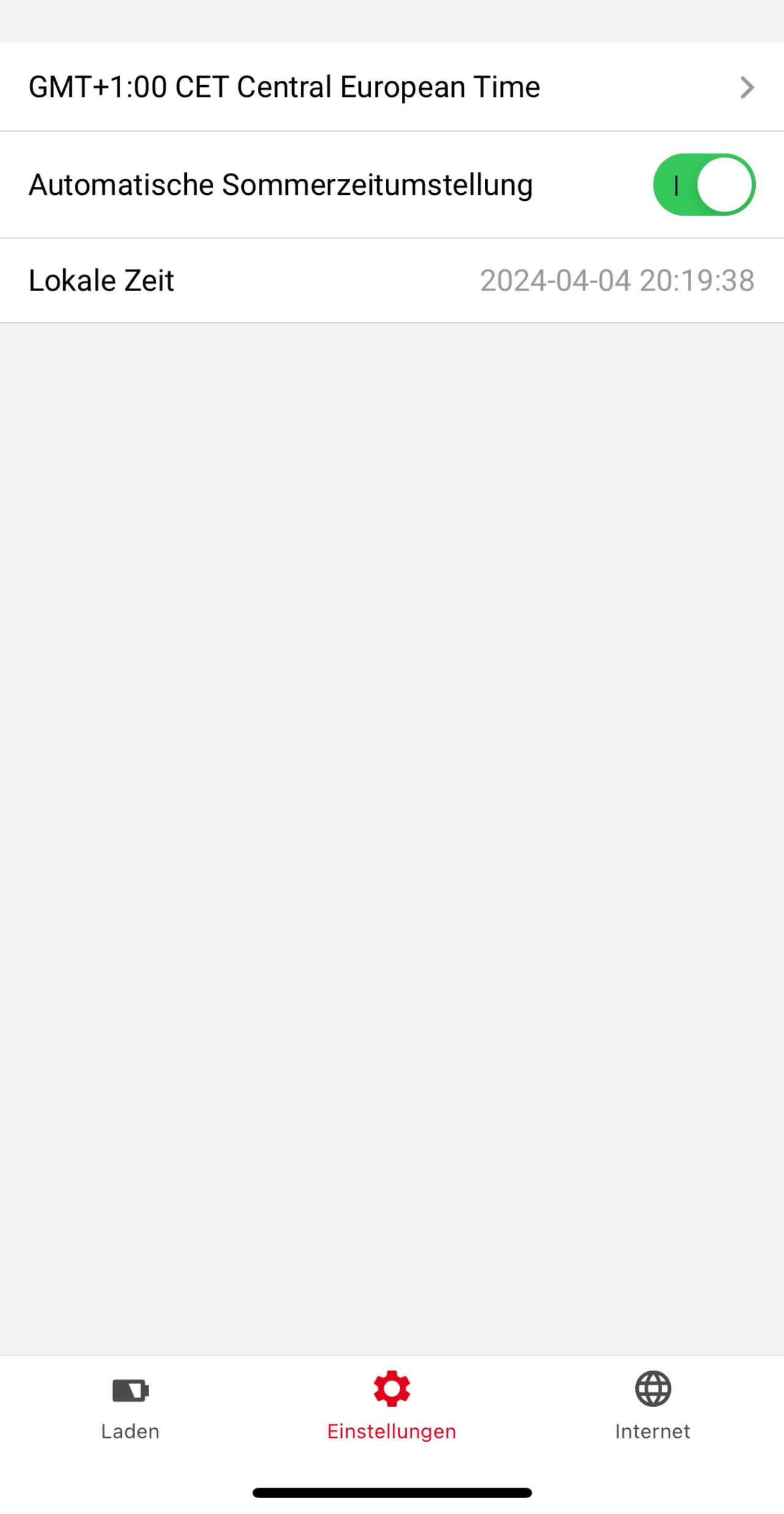

4.4.2024  (#632)
2024/20240404136257.png
2024/2024040442615.jpg
Hab's jetzt so eingestellt. Richtig?
  •  Miike

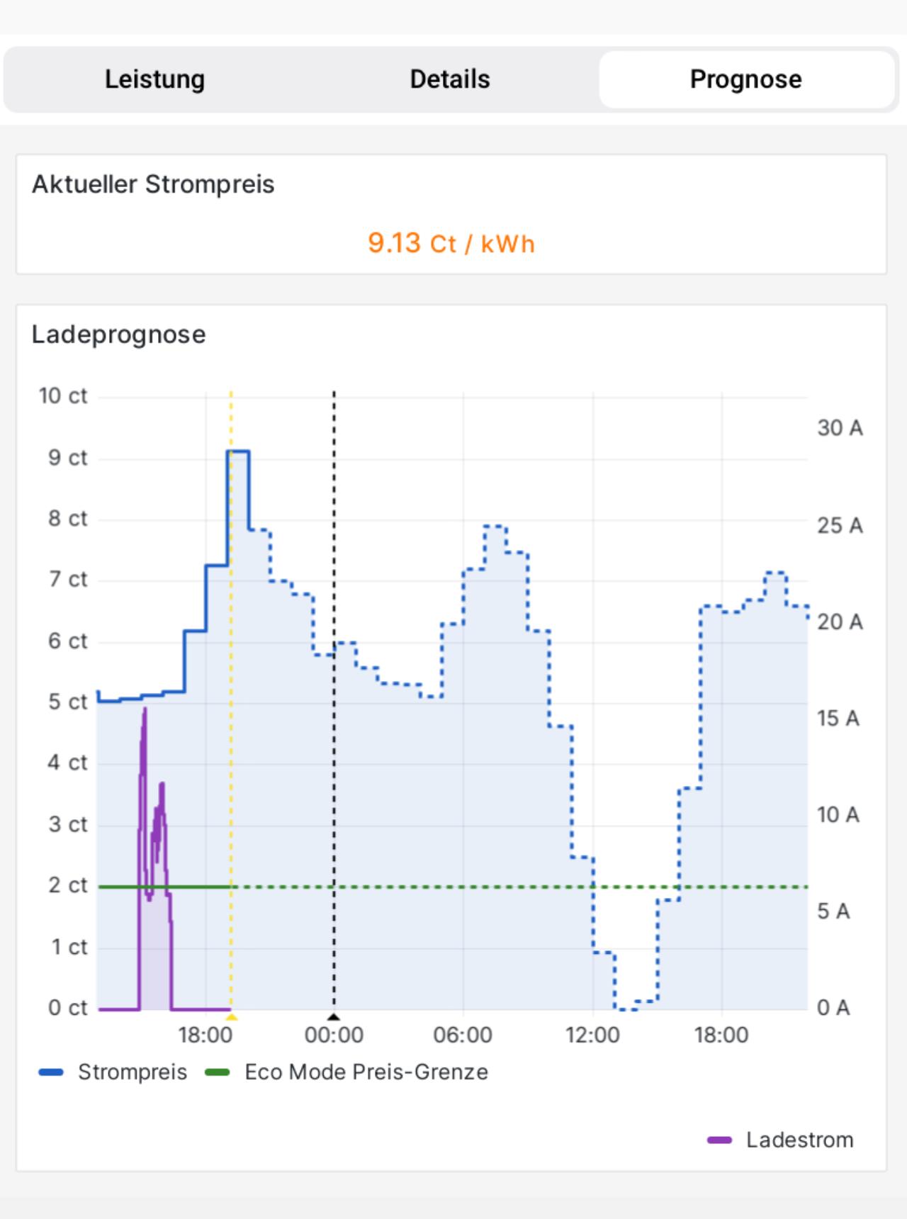

5.4.2024  (#633)
Alex, formuliere mal in zwei, drei Sätzen was deine Wünsche sind (unabhängig von den Einstellungen in der App).
So wie jetzt eingesgtellt, lädt er in der Nacht 80kwh rein. Wenn das für dich passt, ist es richtig eingestellt. Ich vermute, dass machst nicht jeden Tag?
Schwelle für Anzapfen von Netzstrom im Eco-Modus liegt bei 2ct. Sicher okay.

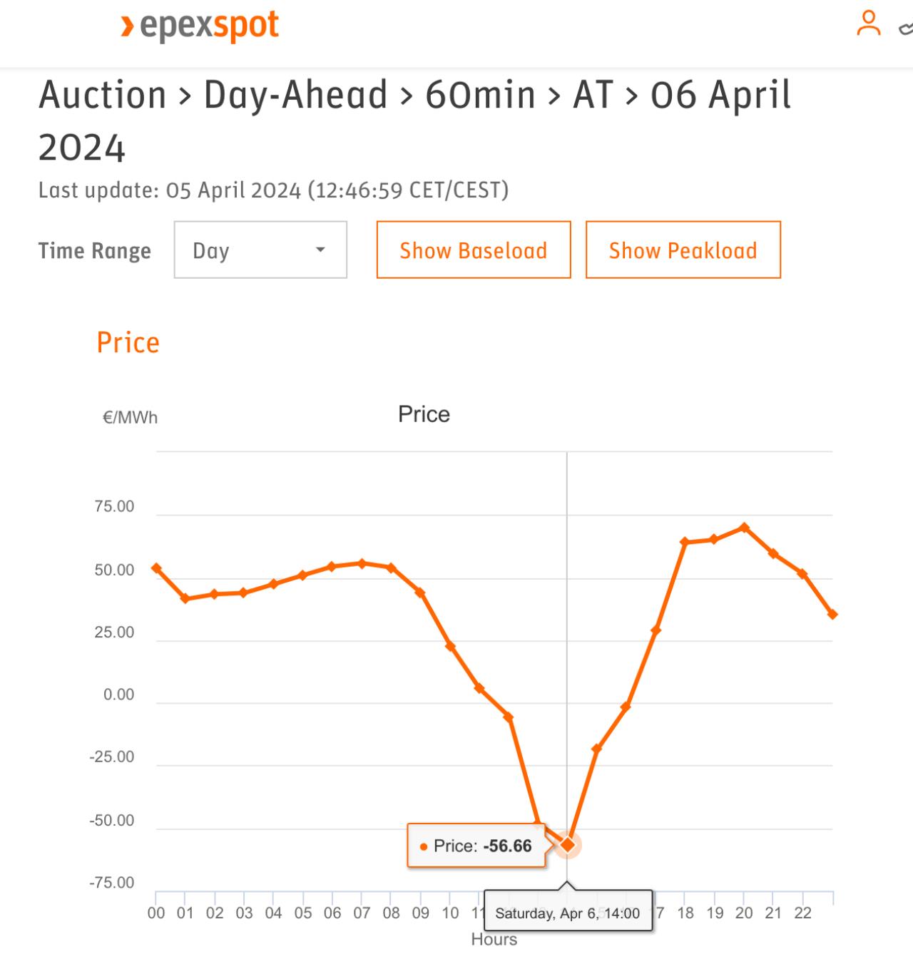

6.4.2024  (#641)
Hm, auch heute wieder passt der Wattpilot nicht zum Epex 🤡
2024/20240406431176.jpg
Awaattar sagt auch, Tiefstpreis von 14:00-15:00
