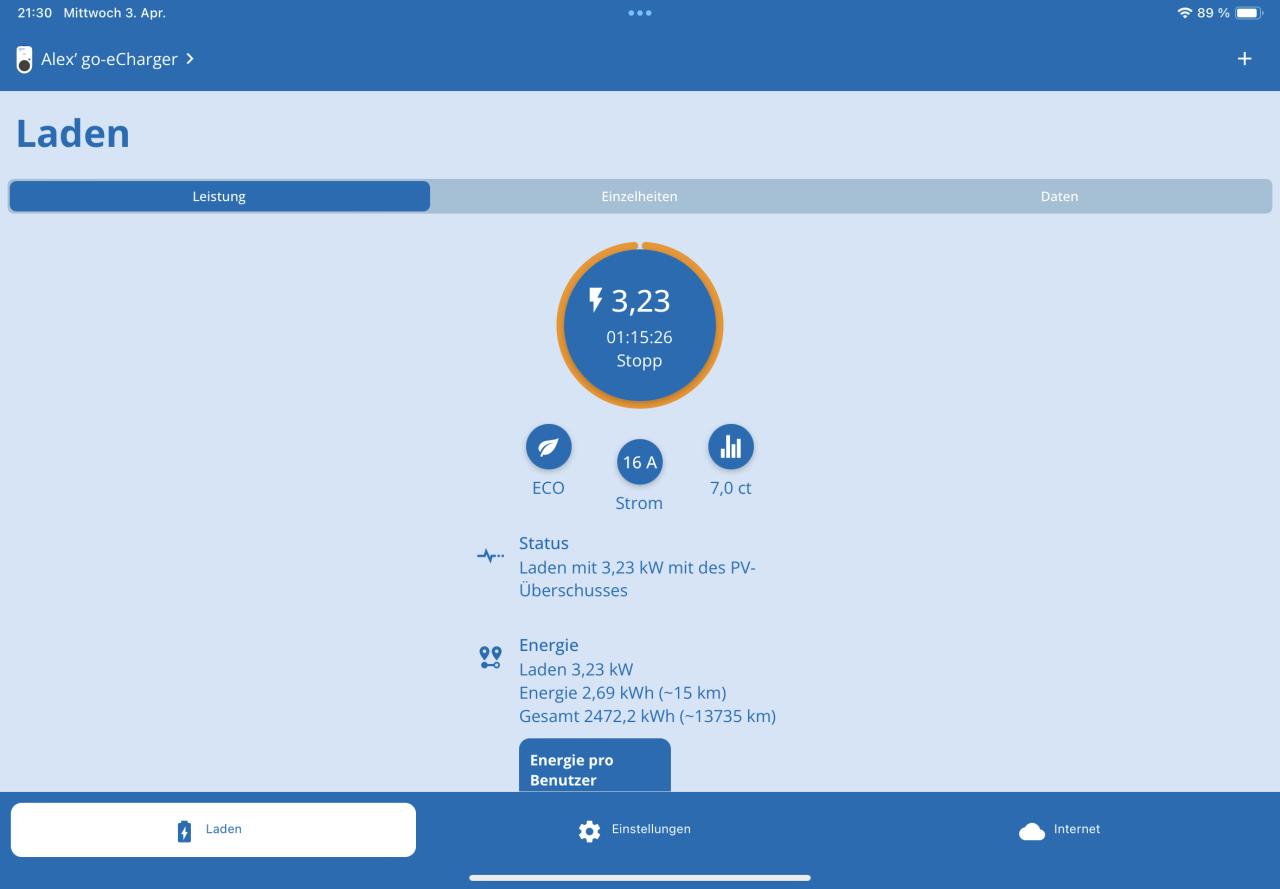

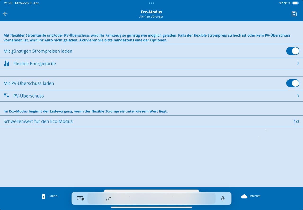

3.4.2024  (#616)
Muss nochmals nachfragen:
Habe charger + controller und will aus PV-Überschuss und "günstige Tarife" laden können (habe diese mit 7 Cent definiert. Sind die 7 Cent brutto oder netto gemeint? Und nur der Arbeitspreis, oder sind da die 1,44 Euro Abwicklungsgebühr umgerechnet auch schon dabei?).
Als Tarif habe ich Smart Control stundenbasiert seit ein paar Tagen.
Wird Überschussladen priorisiert? Und wenn kein Überschuss kommt, dann auf "günstige Tarife" zurückgegriffen? Stimmt meine Einstellung so?
2024/20240403409089.jpg
2024/20240403758058.png
Sorry für die Fragerei, will das aber korrekt eingestellt haben.
Die sieben Cent habe ich auf 10 Cent erhöht. Passt das?

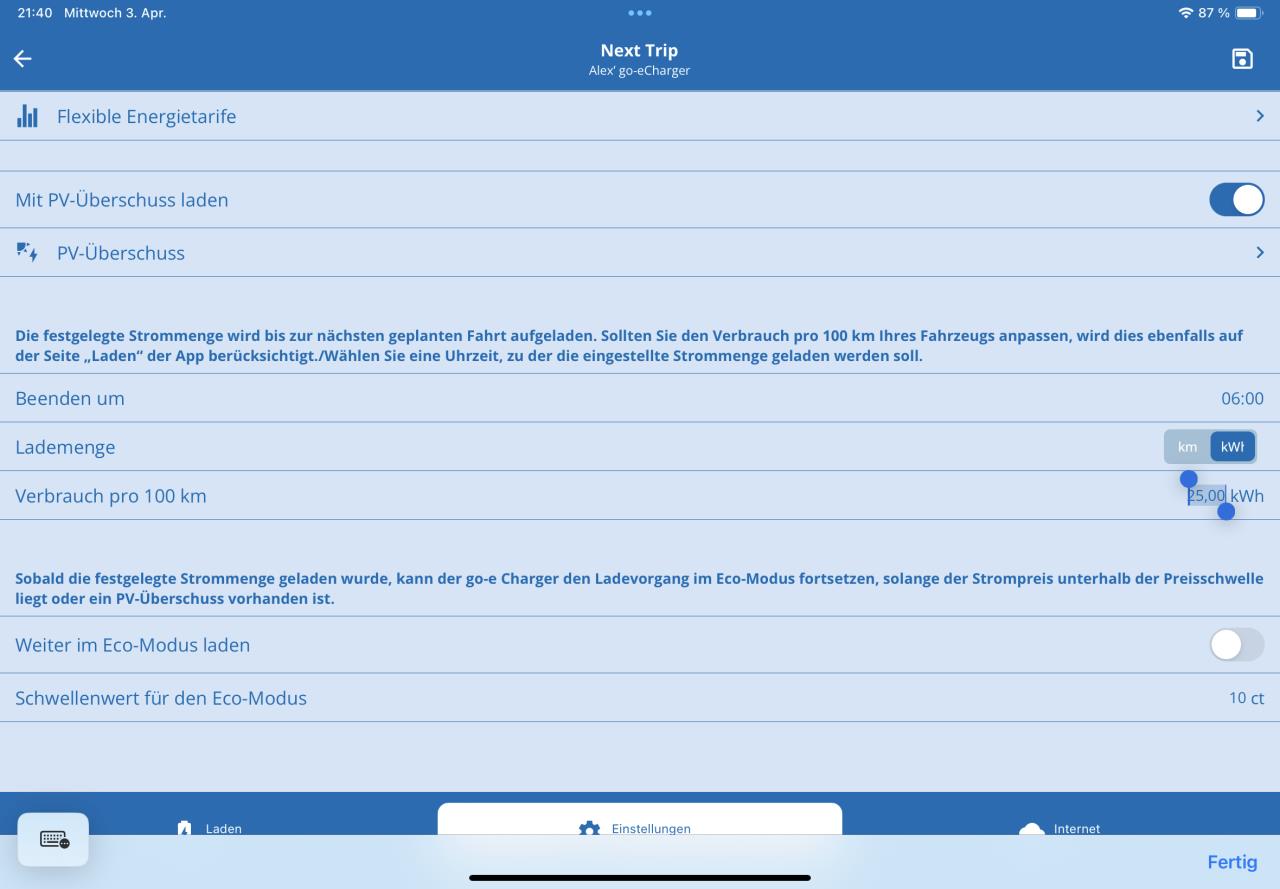

Muss ich auf dieser Seite auch noch was ändern?
2024/20240403856428.png

4.4.2024  (#617)
Ich habe den baugleichen Wattpilot von Fronius und kann nicht sagen ob in der Software grobe Unterschiede gibt...?
speeeedcat schrieb: Sind die 7 Cent brutto oder netto gemeint?
Beim Wattpilot handelt es sich um den Netto-Arbeitspreis, ohne Netzgebühren dgl...
Lade dir die App AWattPrice runter. An dem Preis kannst du dich dann exakt orientieren (vorausgesetzt du stellst Anzeige "Preise ohne MWSt" ein).
speeeedcat schrieb: Die sieben Cent habe ich auf 10 Cent erhöht. Passt das?
Da wäre sicher noch einiges Einsparungspotential vorhanden, bei der Energiepreisen die wir mitterlweile (wieder) haben. Bei 10 Cent lädtst du quasi immer und wirst wenig von der PV aber viel vom Netz ziehen.
speeeedcat schrieb: Wird Überschussladen priorisiert? Und wenn kein Überschuss kommt, dann auf "günstige Tarife" zurückgegriffen?
Wenn PV Strom da ist, nimmt er natürlich den. Ist der Preis gleichzeitig unter der definierten Grenze nimmt er aber auch Netz-Strom dazu und füllt damit bis zur vorgegebenen Leistungsgrenze auf.
Ich hab einen anderen Ansatz gewählt. Hab den Preis im Eco Mode auf 1 Cent reduziert und arbeite eigentlich fast ausschließlich mit dem Next Trip Mode für die Nacht-Ladung + Eco-Mode wenn das Auto unter Tags angesteckt ist. Da reicht mir - speziell bereits im April - der Eco Mode bei der 15kwp Anlage.

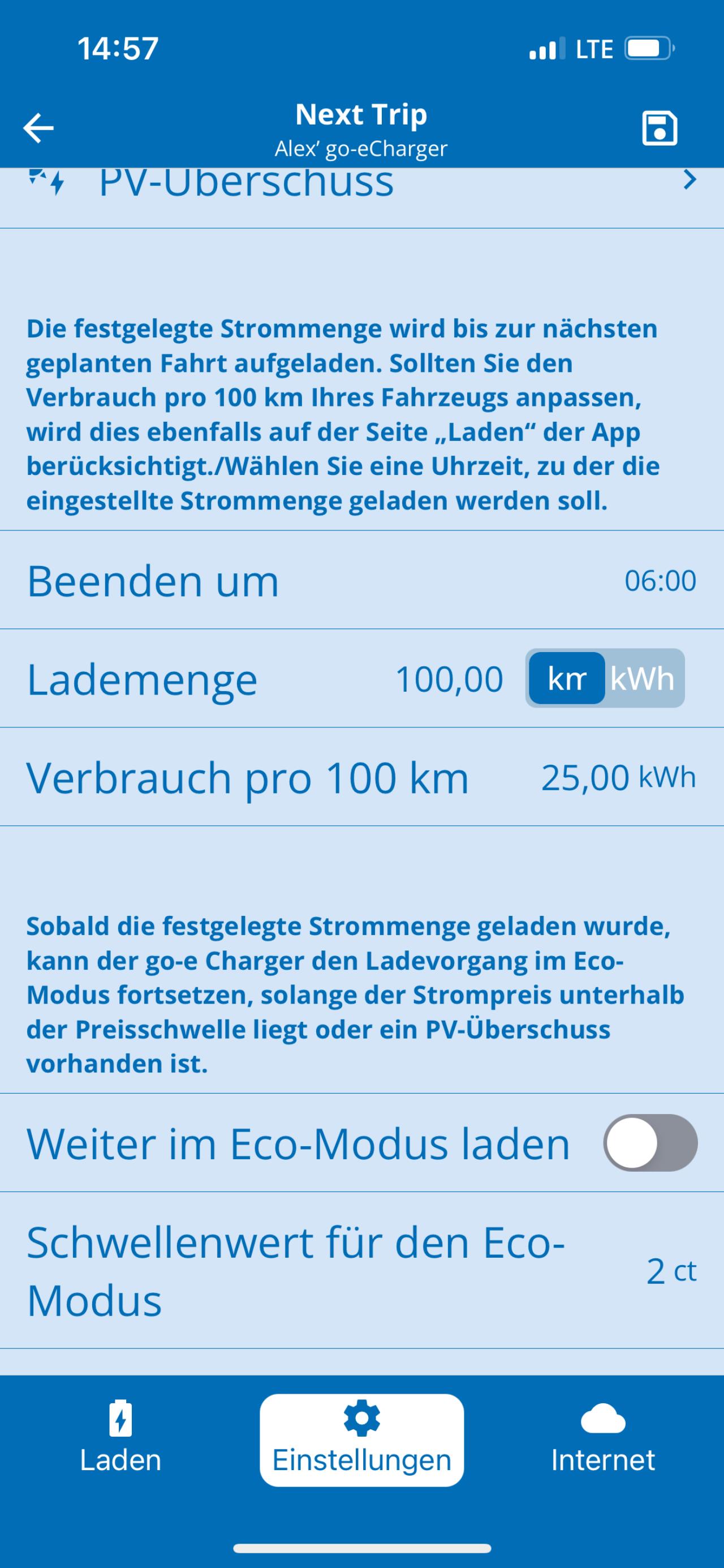

4.4.2024  (#618)
Ok, verstehe. Das heißt, du wählst untertags den Eco-Modus mit PV-Überschuss, und wenn er in der Nacht laden soll, stellst du um auf next trip Modus, richtig?
Wie hast du dies eingestellt?

  •  Miike
4.4.2024  (#619)
Würde dann noch "Weiter im Eco-Modus laden" aktivieren. Dann greift er günstigen oder PV Strom ab wenn das Auto nach 06:00 Uhr ansteckt bleibt.
speeeedcat schrieb: Ok, verstehe. Das heißt, du wählst untertags den Eco-Modus mit PV-Überschuss, und wenn er in der Nacht laden soll, stellst du um auf next trip Modus, richtig?
Korrekt.
Die beiden Funktionen Eco + Next Trip lassen sich leider nicht intelligent in beide Richtungen kombinieren. Die Box wechselt nach beendetem Ladevorgang im Next Trip automatisch in den Eco Mode (wenn so eingestellt), aber nicht umgekehrt. Hat man dann am Abend genug Strom im Auto und übersieht, dass man sich im Next Trip Modus befindet, lädt er (ungewollt) nach.
Super wäre, wenn die Box den Ladestand des Autos abfragen könnte und man grundsätzlich nur im Eco-Modus unterwegs ist und der WB sagt, das Auto soll am Morgen immer zB 50% geladen sein. Da wäre man dann bei der Eierlegenden Wollmilchsau, der openWB.
