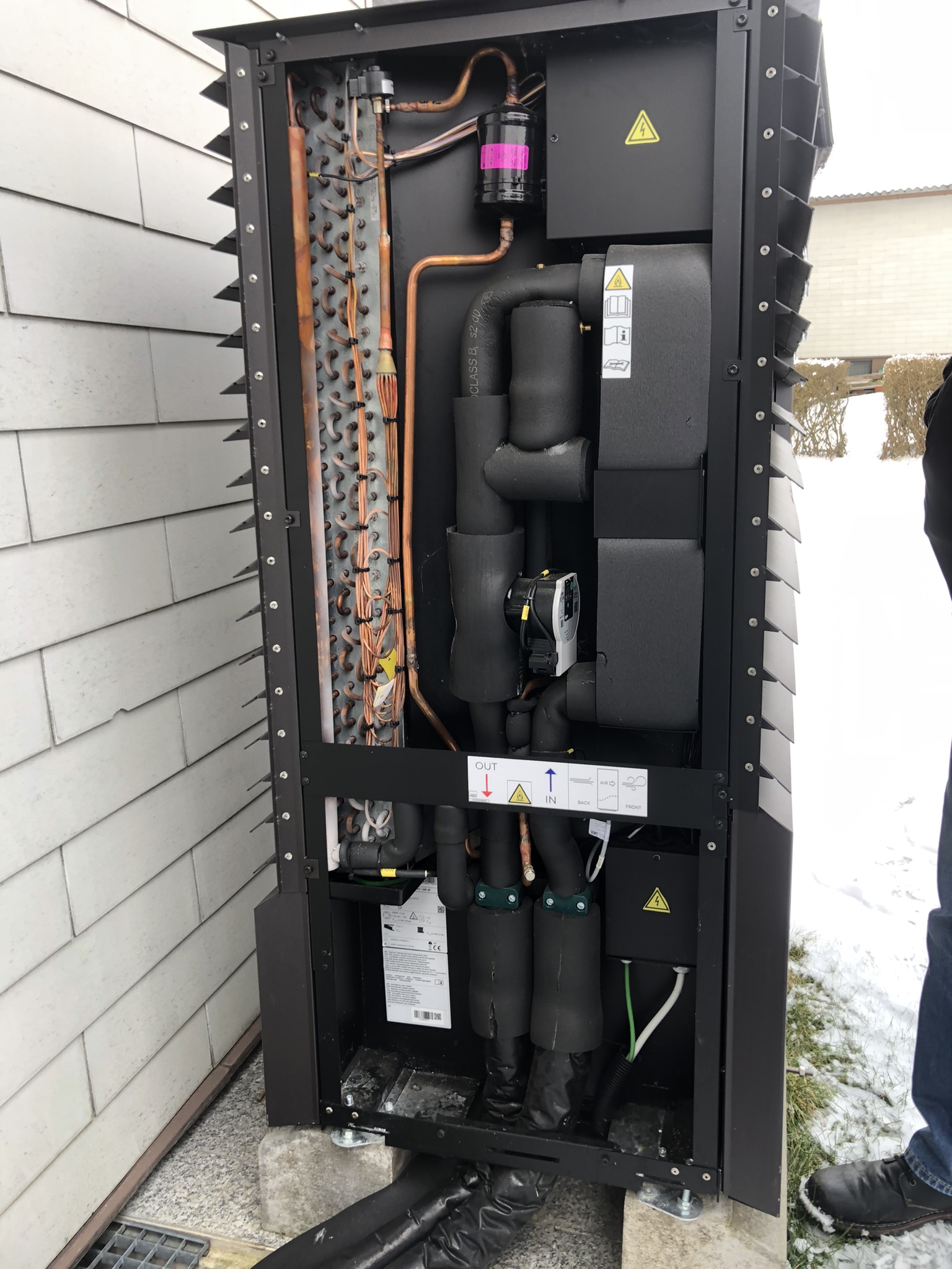

CoolS schrieb: Gerät wirkt wertig aber ich hab auch keinen Vergleich...
hochwertige komponenten hochwertig verarbeitet...
so schaut das nicht überall aus ... emoji

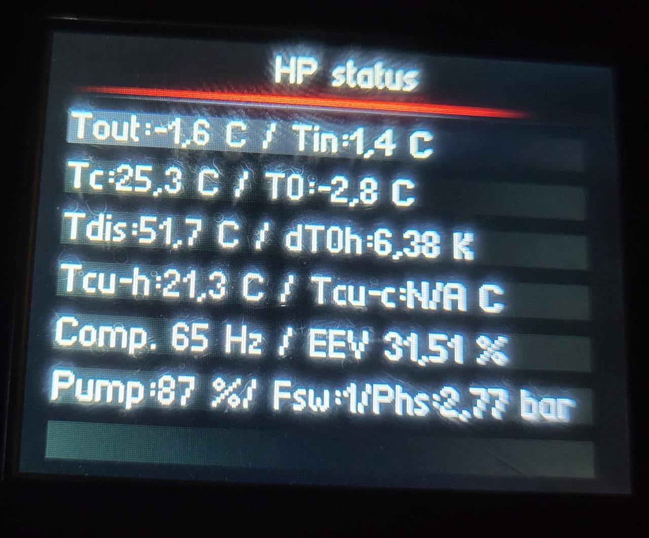

Ja der Chef war persönlich da 😉

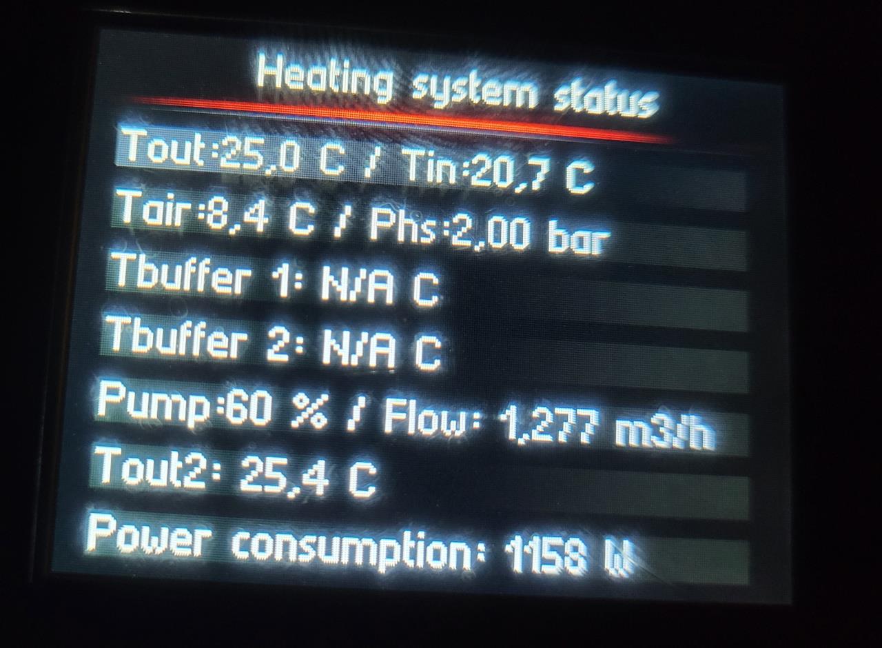

Hab heute ein paar Bilder vom Regler direkt gemacht, so siehts derzeit aus:
2023/20231227843164.jpg
2023/2023122799526.jpg
Raumtemperatur liegt mit VL VL [Vorlauf]/RL 25/20°C derzeit bei gemütlichen 18°C (gestartet am Donnerstag bei ca. 8-10°C)
Wegen der noch hohen Luftfeuchtigkeit fast schon zu warm zum arbeiten aber dank entfeuchter ist das schon viel besser geworden und es gibt kaum mehr Kondensat an den Fenstern. Morgen Abend werd ich mit dem Vorlauf von 25 auf 30°C hochgehen, ich geh das Ausheizen ein wenig langsamer an als laut Protokoll vom Estrichleger weil wir eh Zeit haben.
Was mich heute etwas geschreckt hat ist, dass die Dämmung der kalten Soleleitung sehr stark schwitzt und zwar außen also an unzureichender Verklebung oder so kann das nicht liegen. Es stehen auf den gesamten geschätzt 10m Soleleitung im Keller die Wassertropfen. (Material Ist ähnlich wie Armaflex und ich glaube 13 oder 19mm stark)
Sole aus ist -1,6°C also nicht extrem tief das sollte doch bei der temperatur nicht so stark schwitzen?

Such hier mal zreads mit ausheizen Estrich. Temperatursprünge würde ich pro 2 Tage nur um 2K machen. Wieviel m2 musst du ausheizen?

Laut Estrichleger wären 5K/24h und ich hab jetzt alle 3 Tage 5K mehr gemacht. Estrich sind ca. 230m2.

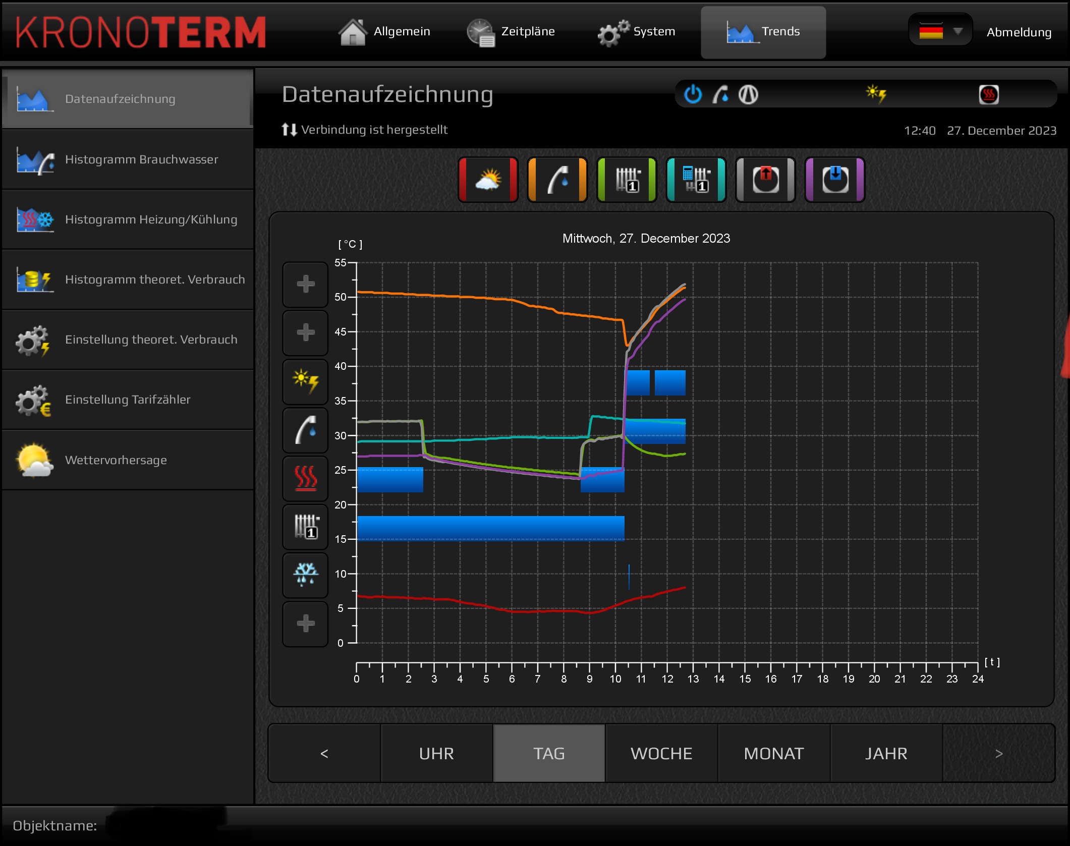

Über die Weboberfläche gibt es eine sehr gute "Trend" Übersicht.
Die Graphen lassen sich individuell einstellen, und auch mit Balken für Signalzustände überlagern.
Selten sowas übersichtliches gesehen:
2023/20231227452610.jpg
Leider gibt es diese Ansicht in der App nicht, weshalb ich diese auch nie nutze.
Man kann nicht alles einstellen, was ich mir wünschen würde, ich weiß aber nicht, was hier andere Hersteller so bieten.

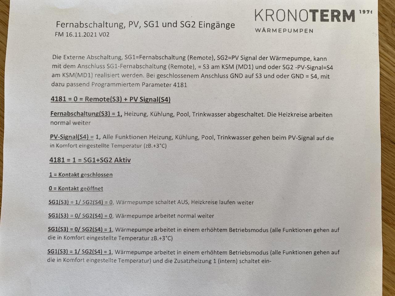

Für PV gibt es zwei Eingänge mit folgenden Möglichkeiten:
2023/20231227914763.jpg
Ich lasse bei Überschuss das Warmwasser auf 56 statt 48 Grad aufheizen.

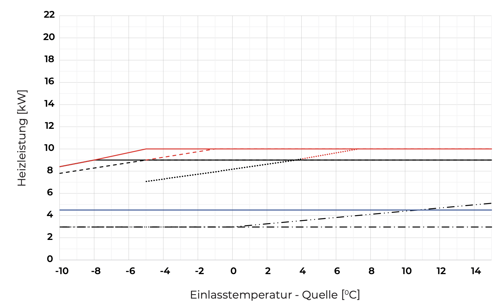

Hab gerade gesehen das die Kronotermseite überarbeitet wurde.
https://kronoterm.com/de/produkte/waermepumpen-zur-beheizung/etera/
Nun ist auch das Datenblatt online.
Was mir auffällt ist die gleiche untere Modulationsgrenze von 3kW bei der S und M.
Muss ein Fehler sein bei der S. Weiter oben wurde von 2-9kW geschrieben.
2024/20240110420460.png
Laut Johann Peer kommt die Schnittstelle mit Awattar auch nach.
Werde mir auch ein Angebot für die S machen lassen.

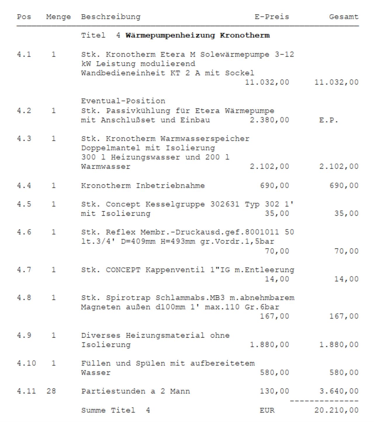

Hat eigentlich jemand ein aktuelles Angebot mit allem Drum und Dran (WP, Passive Kühlung, Inbetriebnahme, etc.)?
Wäre zwecks Vergleich ja auch interessant.
  •  Destroent
12.2.2024  (#37)
Hoffe ich konnte dir Weiterhelfen. Angebot ist ca. 3 Wochen alt.

Meines Wissens ist das ein Fehler im Datenblatt. Die Kronoterm Etera S wird auch mit 2 - 9 kW beworben. Also gehe ich schwer davon aus, dass nur die M bei 3 kW startet.

Hab bei Kronoterm nachgefragt, und die haben gesagt es ist kein Fehler, die Etera S hat wirklich 3 kW min. Leistung.
Sie haben auch den Leistungsbereich der Etera-Baureihe auf der Website geändert auf 3-18 kW.

Na bumm. Mir wurde vor meiner Bestellung der Leistungsbereich 2-9 bestätigt. Dachte damals es wäre der Bereich für WW WW [Warmwasser]-WP, deswegen habe ich hier explizit nachgefragt. Die Minimalleistung war kaufentscheidend, ansonsten hätte ich zu einer Alpha Innotec oder Stiebel Eltron tendiert. Werde morgen ebenfalls anrufen. Danke jedenfalls für die Info!
