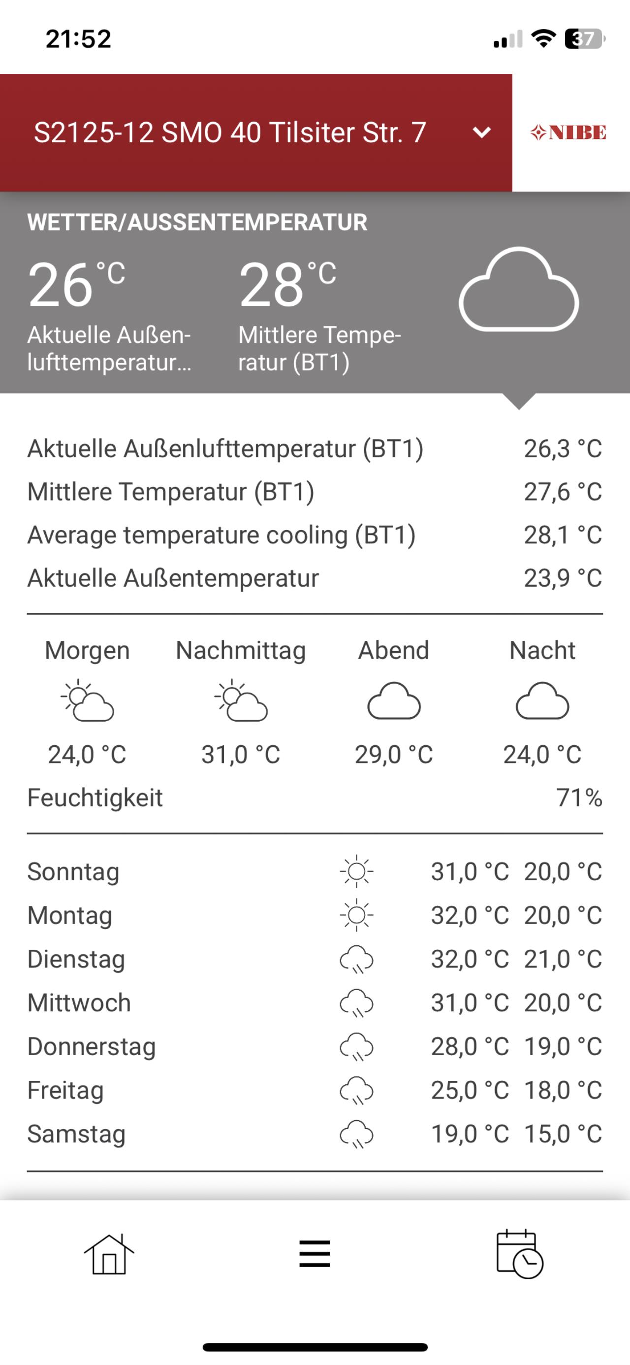

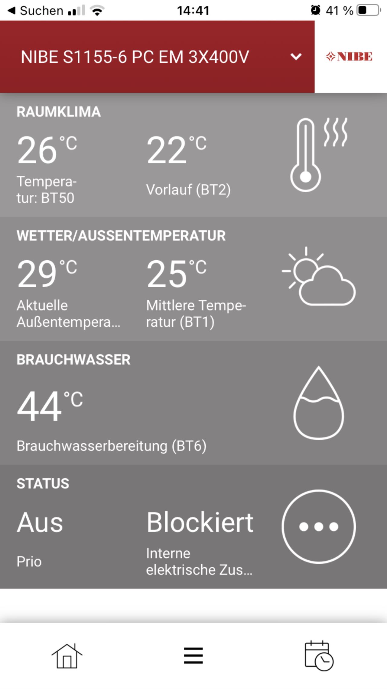

bei uns läuft seit Juni die Heizung im Rohbau. Ich verstehe das Ding aber irgendwie nicht. Wir haben einen innenraumfühler BT50 im wohn/essbereich (2 größere Glasfenster) der aber nicht aktiviert ist und einen aussenfühler BT1.  Der aussenfühler ist Nordostseitig montiert, also die Morgensonne treibt die Temperatur gleich mal.
meine erste Frage: was ist der Unterschied zwischen aktueller AussenLUFTtemperatur und aktueller Außentemperatur. Und wonach reguliert die Heizung? Bzw wo kann ich das rausfinden/einstellen.
Mittlere aussenlufttemperatur war heute bei 23 grad, bei rd 30 grad am thermostat. Hätte gehofft, dass heute gekühlt wird, aber die Automatik hat heute nichts dergleichen getan. Außerdem habe ich die wettersteuerung aktiviert.
wie habt ihr die Heizung eingestellt? Hätte gerne, dass z.b im schnitt 22,5 grad herschen. Und ab Außentemperatur xy gekühlt wird.
Wann greift die eigene Kurve? über die App ist das recht unübersichtlich. Und wo sehe ich ab wann tatsächlich gekühlt wird?
Finde auch das Handbuch etwas mühsam..vor allem mit der kurvenverschiebung. -10 +10. ist minus 10 (Einheiten, grad??) kühlen "stärker" kühlen oder weniger kühlen?

Heizungstopp und Start Kühlung wird durch die Gemittelte AT AT [Außentemperatur] geregelt. In den automoduseinstellungen kannst du zb. Start Kühlung 25 einstellen.
die Filterzeit beeinflusst die Gemittelte at. Zb Filterzeit 6h , Mittelwert aus den letzten 6h.
Filterzeit heizen Neubau ruhig hoch ziehe  18-24h
kühlen musste dann vermutlich geringer einstellen, wenn du jetzt erst 23 hast.
gibt aber ne Gemittelte für kühlen und für heizen.
Die vl-temp heizen wie kühlen wird über die aktuelle Außentemperatur geregelt.
wettersteuerung greift im Herbst vor, das zb. Ein schöner Tag mittags is mit ca 15-20grad aber morgens noch 0grad. Dann würde die Vll temp schon runtergeregelt werden weil ja später warm is.
Bei der Kühlung find ich es blöd, nur weil abends kühler is brauch er ja mittags nicht schon die vl temp anheben, kühlen 18 grad durchgehend.
je höher der Wert in der wettersteuerung umso mehr schaut er voraus glaube Max. Sind 6h bin mir grad nicht zu 100% sicher, gibt nen Thread
kurvenverschiebung besagt eine parallelverschiebung der heizkurve, +1 um ein grad. Parallelverschiebung sinnvoll um in Übergangszeiten Herbst Fühlung mehr vl temp in der "wärmeren Zeit" zu bekommen, wichtig is Steilheit muss bei parallelverschiebung runter, es wird sonst an kalten Tagen auch angehoben. Könnte ja aber ausreichen von der Einstellung vorher.
Zusatz:
außenluft bt1 is dein Fühler für die Reglung vl-temp.
die aktuelle außentemp ist aus der wettersteuerung, hier wird sich ein Mittelwert aus der Vorhersage der nächsten std sowie der aktuellen gemessen at bt1 gebildet. Darauß wird sie vl temp angepasst

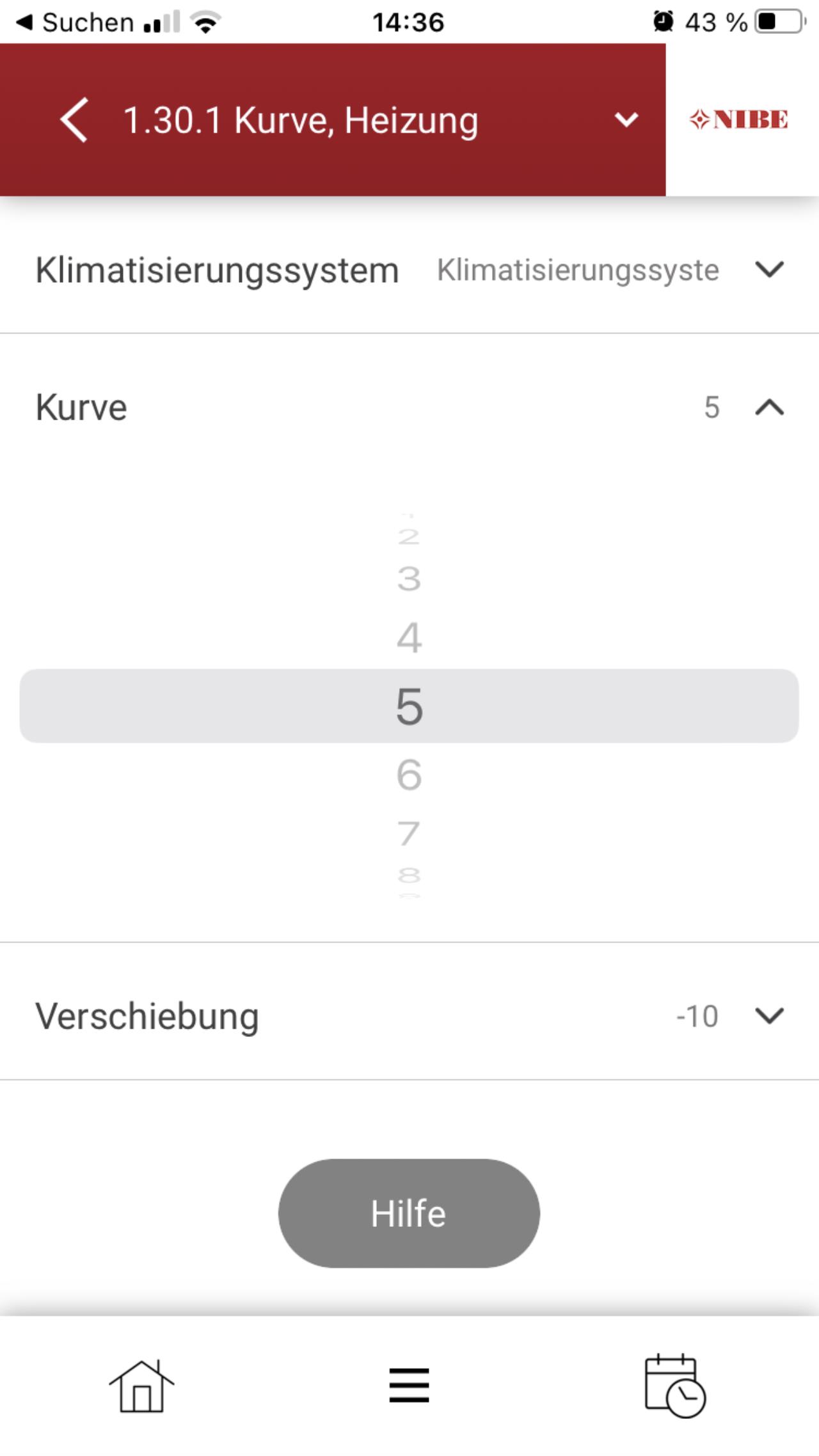

Ok danke schonmal für die Rückmeldungen. Wo geb ich die start/stoppwerte für die gemittete AT AT [Außentemperatur] ein? In welchem Menü in der App?
das einstellen der "Kurve" macht über die App wohl aber keinen Sinn. Weil unter Kurve 5 oder Kurve 6 kann ich nix rauslesen?
Warum heute auch noch nicht gekühlt wird versteh ich auch net 😅
Kurve an der Reglung, und automodus Einstellungen gehen nicht über die App bei s Serie nur am Gerät.

In der App würde ich max. das Paket "History" kaufen. Einstellen der meisten Parameter geht nur direkt an der WP WP [Wärmepumpe] (oder u.U. über Modbus TCP/IP).
Heizkurve 5 oder 6 macht übrigens wohl überhaupt keinen Sinn. 1 ist Passivhaus, 2 oder 3 Neubau, 4 eher Altbau, 5 und 6 geht eher Richtung Wellblechbaracke.
Direkt an der WP WP [Wärmepumpe] siehst du sehr schön die Auswirkungen der Heizkurve (welche VLT bei welcher AT AT [Außentemperatur]).
Für die Kühlung ist die Heizkurve irrelevant. Vielleicht magst ja mal Menü 3.1.5 posten.

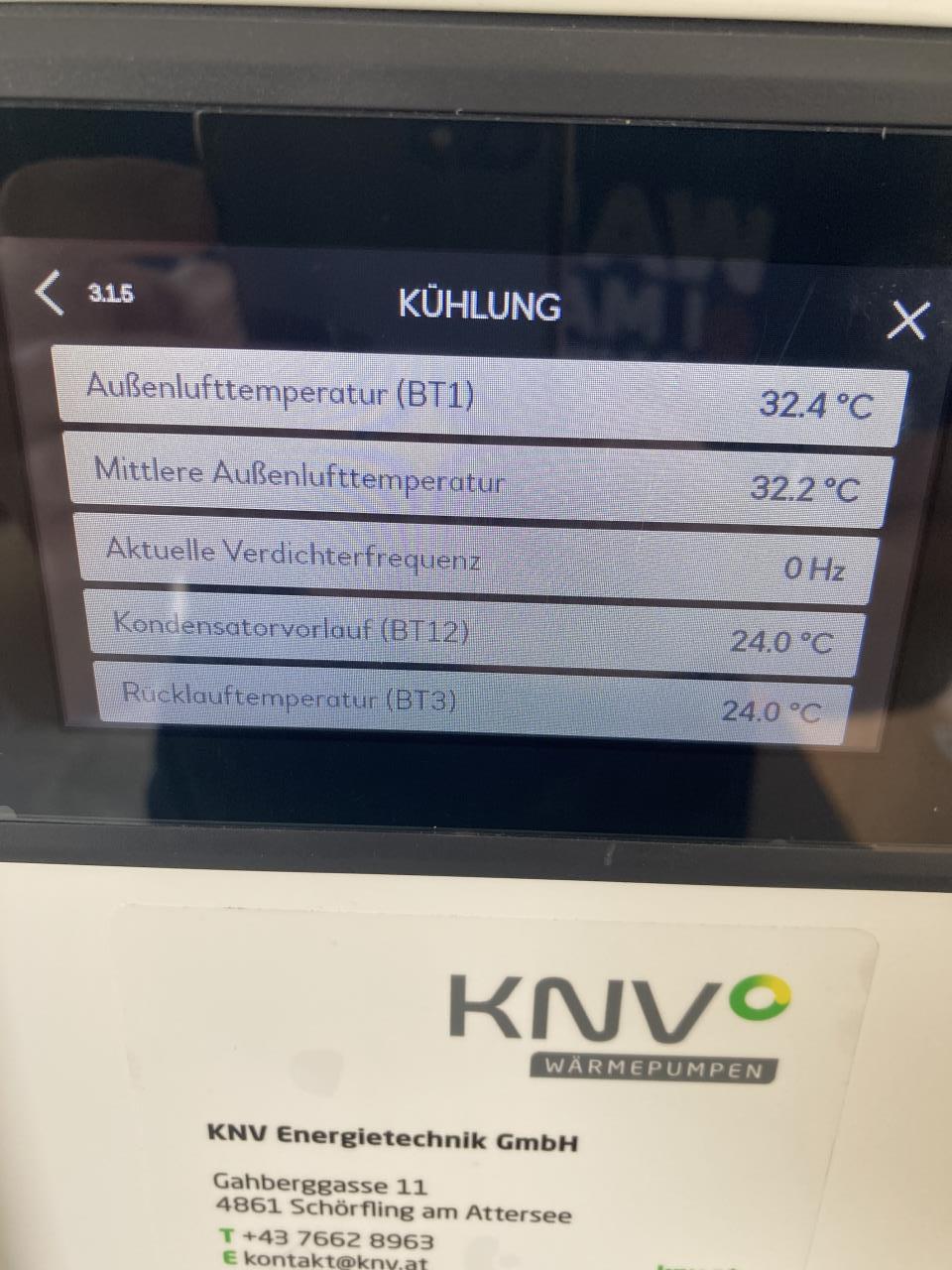

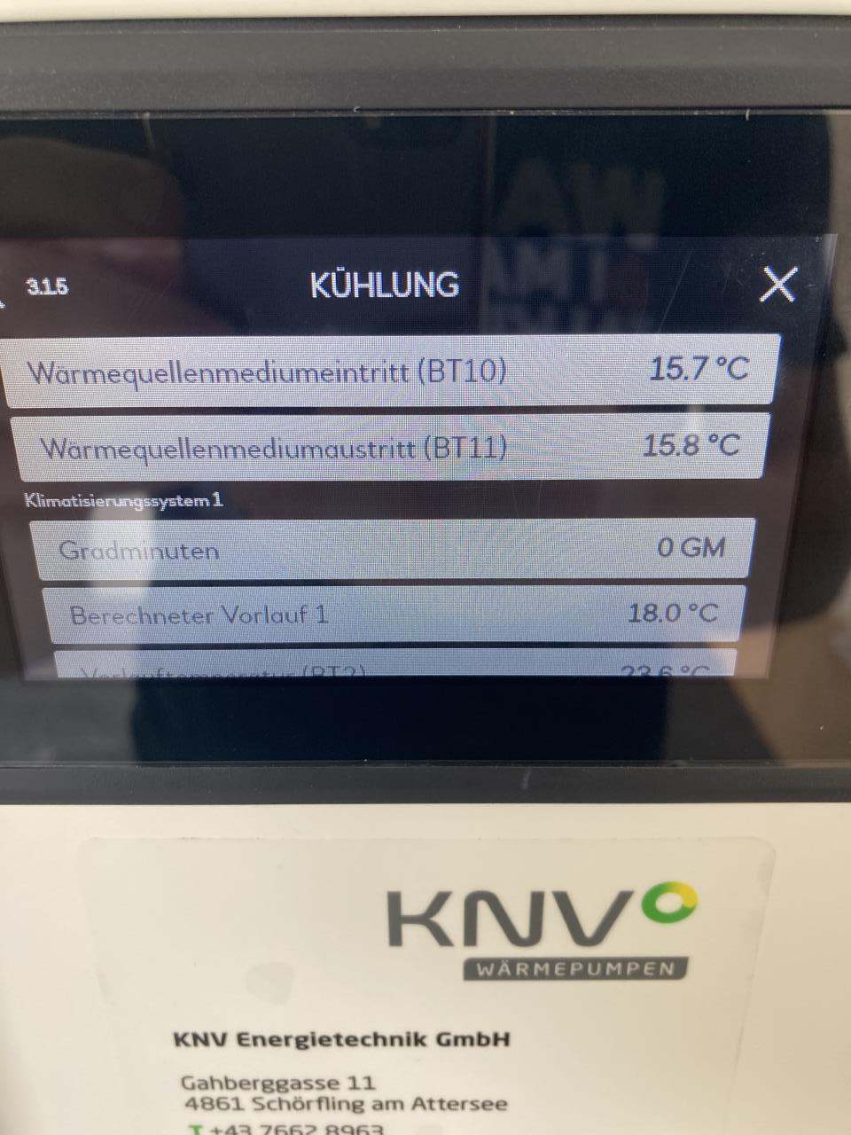

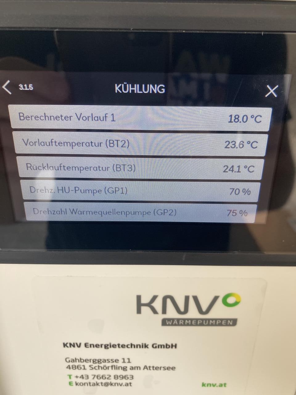

So hab etwas getüftelt. Sie kühlt momentan immer nur wenige Minuten. So richtig merken tut man es da leider nicht.
menü 3.1.5:
2023/20230825579207.jpg
2023/20230825458819.jpg
2023/20230825174124.jpg

Bevor wir hier zitzerlweise die Infos austauschen schlage ich einen Gesamtüberblick deiner Parametrierung vor. Da kann dann viel leichter auf deine Fragestellungen eingegangen werden, wenn du willst, und auch potentielle Verbesserungen vorgeschlagen werden.
Dazu hätte ich ein paar Fragen:
Wie groß ist das Haus? HWB? Ptot?
FBH/BKA/WH?
Welcher WW WW [Warmwasser] Boiler?
Pufferspeicher / Zirkulationsleitung vorhanden? Einzelraumregelung (ERR)? Hydralischer Abgleich gemacht?
Und dann wären folgende Werte interessant:
1.3.4 (ist Raumfühler aktiv?)
1.30.1 (Welche Kurve und Parallelverschiebung)
2.4
2.5 (aktiv?)
3.1.12
4.1
4.4 (aktiv?)
7.1.1.1
7.1.1.2
7.1.2.1
7.1.2.2
7.1.2.6
7.1.2.7
7.1.2.8
7.1.3.1
7.1.5.1
7.1.6.1
7.1.6.2
7.1.6.3
7.1.10.1
7.1.10.2
7.1.10.3
