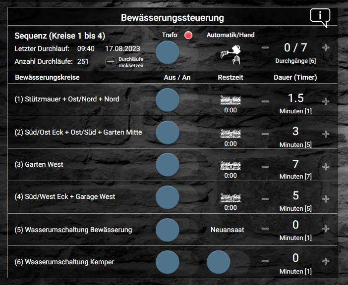

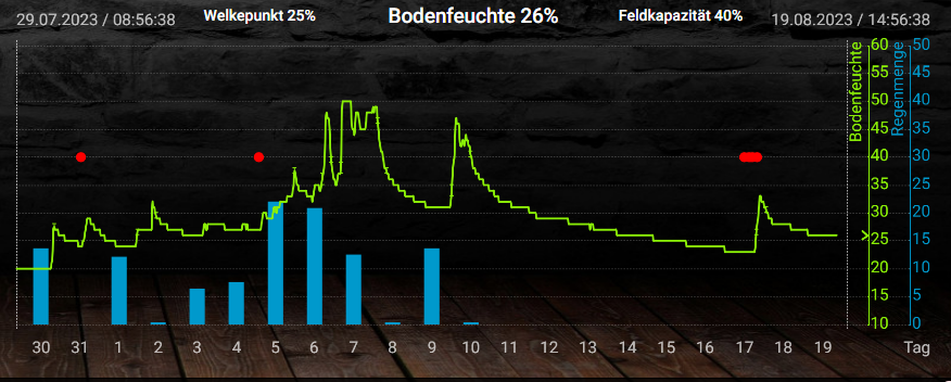

  •  fudi6489
19.8.2023  (#14)
Hallo
Auch wenn ich ein Fan von Automatisierung bin, habe ich bei der Bewässerung noch keinen Bedarf dazu gesehen.
Ich habe nur einen Bodenfeuchtefühler eingegraben. Die anderen Flächen rund ums Haus verhalten sich natürlich aufgrund unterschiedlicher Sonneneinstrahlung anders.
Die Wassermenge die man für einen Vorgang nutzt muss man einmal bestimmen. Ich bin eher ein Fan richtig viel zu bewässern damit die Wurzeln trotzdem schön tief wurzeln, schöner wird der Rasen bestimmt wenn man häufiger wenig wässert.
Meine Menge ist dann so hoch dass die Bodenfeuchte, wenn`s die darauffolgenden Tage nicht regnet, nach 5-6 Tagen wieder den Wert vor der Wässerung erreicht hat.
Bewässern tu ich immer wenn die Bodenfeuchte unter 24% liegt und kein Regen angesagt ist. Kein Regen bedeutet, dass viel Niederschlag gemeldet wird. Wenn 2-3 Liter angesagt sind, kommt meist eh nichts.
Auf die Visualisierung sehe ich meist eh täglich und ein bisschen Gespür hat man eh. Das dauert für den Rasen nichtmal 5min die Zeitschaltuhren einzustellen und bewässern tu ich eh nicht so oft.
Eine Automatisierung die hier genau so funktioniert wie man sich das vorstellt gibts glaub ich nicht.
Man darf auch das menschliche Gespür ob der Wetterbericht wirklich eintrifft nicht außer Acht lassen.
2023/2023081969150.png
roter Punkt bedeutet Bewässerung
2023/20230819639148.png
hier kann ich die Zeiten pro Kreis vorgeben und die Sequenz läuft so oft durch wie bei den Durchgängen vorgegeben.
Kannst du mit Loxone bestimmt so oder so ähnlich umsetzen.
