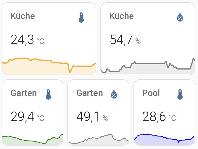

@massiv50er Ich habe mir selbst etwas mit einem ESP, Tempfühler, Lipo und Solarpanel gebaut.

massiv50er schrieb:
sir0x schrieb:
Ich mache es mit openHAB, jedoch nicht angehängig von der PV (da ist immer genug vorhanden, entweder direkt oder aus dem Speicher), sondern abhängig der Wassertemperatur. Je wärmer, desto länger die Laufzeit der Pumpe und der Salzanlage.
empfehlung für ein gutes poolthermometer, welches du in openhab eingebunden hast?
Ich benutze zb einen Shelly 1 mit Temperatur Addon und einen DS18B20 eingebunden in HomeAssistant
2023/20230728388235.png
