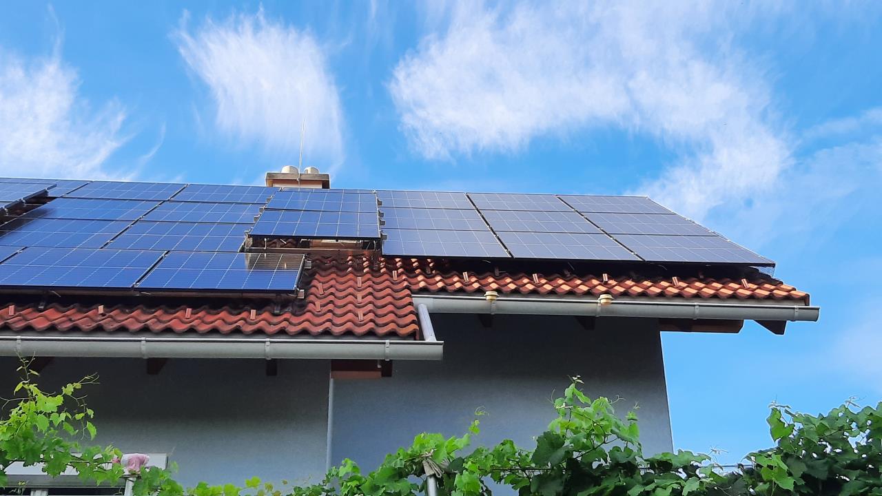

Falls sich wer wundert, unter den Erhebungen sind 2 DFF...
2023/2023090299035.jpg
Und es war natürlich super, wegen der Überbauung  Elektriker: Des is überhaupt ka Problem für die Montagefirma!
Montagefirma: hat an Sub geschickt
Sub: na des geht ned, bau ma die DFF lieber aus etc.
Ist gegangen nach bissl herumdiskutieren und Materialdiskussionen....

Wie hoch ist die erhöhung?
Ich behaupte mal lt bild ohne der erhöhten paneele hättest du mehr ertrag als mit denen (nachdem die einige andere paneele verschatten....)
  •  Cyber83
2.9.2023  (#4)
Unwahrscheinlich. Schattenmanagement vom fronius ist so gut, dass sich das so verhält wie es aussieht - durchschnittlich werden vermutlich in summe unter einem Modul verschattet sein und folglich vom ertrag abgehen. Im gegensatz zu zusätzlichen 6 Modulen ...
  •  cutcher
2.9.2023  (#5)
Cyber83 schrieb:
Worauf beruht deine aussage?
Das schattenmanagement wirkt wenn wenige (1) modul(e) verschattet sind sehr gut - das ist richtig
bei wandernden schatten durch zB kamin ist deine aussage mMn richtig
lt bild wird dies aber nicht der fall sein sondern immer einige/viele verschattet sein...dann ist das schattenmanagement - ok aber es zueht trotzdem den ganzen strang runter (es kann kein gMPP mehr gefunden werden trotz schattenmanagement)
hängt auch davon ab welche paneele es sind (wie wirken die bypass dioden, falls waagrecht werden die gesamten module bei teilverschattung zur gänze übersprungen), welche dachhimmelsrichtung und daher wie oft/viel verschattet pro tag etc
aber ich bleibe dabei - ohne erhobener module wohl mehr ertrag als mit (lt dem bild das ich hier sehe und bisheriger informationen)

Bei Sonnenschein sind bei Standardmodulen mit 3 Dioden in dem Fall immer bei 4 Modulen ein Drittel der Modulfläche betroffen. Ob bei der obersten Reihe eine Verschattung auftritt kann ich nicht erkennen. Verlust also Daumen mal Pi: ca. 4/3 der Moduleistung. Auf der Habenseite: 6 Module mehr, effektiv also 4 2/3 Module gewonnen. Bei Dauernebel in der dunklen Jahreszeit effektiv eher sogar Richtung 6 Module. Dafür gibt es auf jeden Fall zwei Daumen nach oben. 👍
Optisch fällt es vermutlich nicht mal besonders auf wenn man nicht genau hinschaut oder es weiss. Es gibt schlimmere Verbrechen auf den heimischen Dächern. Ich hätte vermutlich dennoch alles im 2-lagig im Kreuzverbund ausgeführt, oder zumindest die oberen drei Reihen. Aber das gute Alu kostet halt auch was. 🤔

kraweuschuasta schrieb: Falls sich wer wundert, unter den Erhebungen sind 2 DFF...
Und die Dachflächenfenster hast du ursprünglich warum gemacht?
Wegen natürlichen Licht und man kann hier auch mal lüften?---und jetzt legst du module darüber?

cutcher schrieb: Wie hoch ist die erhöhung?
Der Höhentunterschied OK zu OK ist etwa 12cm
Die Ausrichtung ist etwa 5°..10° Süd
Berndi schrieb: Wow!
Das ist eine interessante Montage-Art.
Halte uns bitte am Laufenden wieviel man da tatsächlich herunter bekommt.
Danke, war eigentlich nicht so geplant, is a Notlösung. (Danke an "JOJO des moch ma scho)"
Geplant war alles in einer Ebene.....
Es hätte noch die Möglichkeit gegeben, die DFF auszubauen und alles plan zu machen, allerdings war ich da eher skeptisch, die Montagefirma (macht auch Fertigteilhäuser) hatte auf der Homepage genau eine Seite: Kontakt. Sonst keinerlei Infos, Referenzen etc.
Und dieser Umstand hat mich stutzig gemacht, von Wegen Dampfbremse gscheit wieder verbinden und verpicken, Unterdachabdichtungsfoliendingsbums richtig verlegen etc. Außerdem hätte ich nicht sooo viele Reservedachziegel gehabt fürcht ich. ==> DFF überbauen.
johro schrieb: Und die Dachflächenfenster hast du ursprünglich warum gemacht?
Geplant: 2 Kinderzimmer mit DFF, damit die Kinder mehr Licht haben, da sie viel zeit drin verbringen.
Ausgeführt: nur 1 Kind, 2. Zimmer wurde Tussizimmer (Schrankraum und Ankleidezimmer für die Weibsen https://www.kraweuschuasta.at/tussizimmer.html)
Geändert: Haben mit dem Kind Zimmer getauscht, weil unser ursprüngliches Schlafzimmer größer war und ihrs kleiner, mit Tussizimmer war das obsolet und so hats mehr Platz.
==> Beide DFF hatten ganzjährig die Rollos herunten und waren de facto ungenutzt.
=====> Ausbauen war ma zu haglich, also überbauen
LG Wolfgang

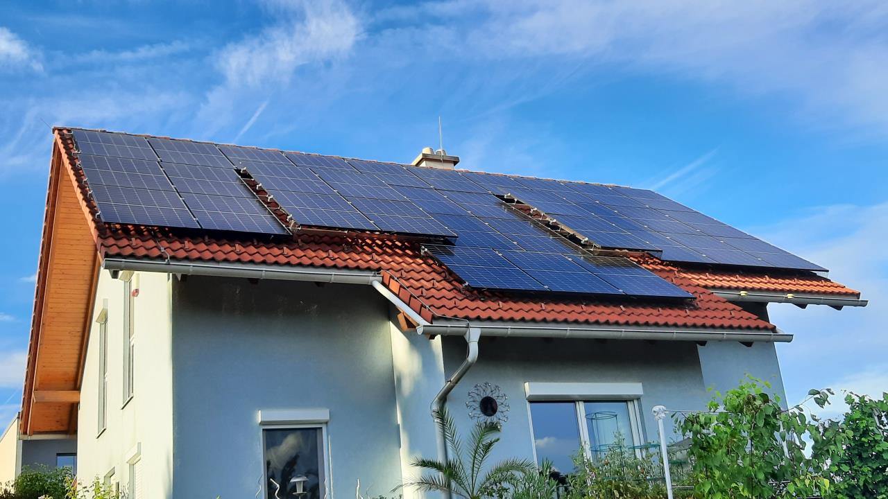

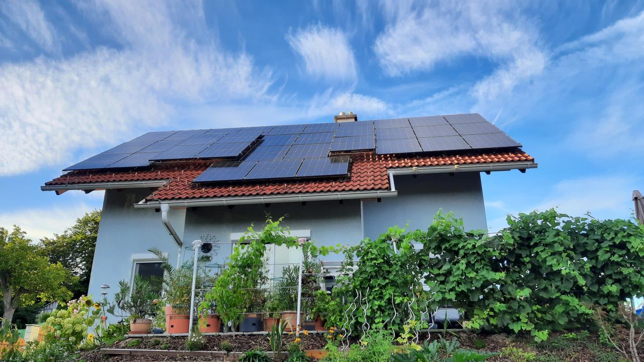

nAbend,
Wie gewünscht, Fotos mit West-Sonneneinstrahlung
2023/20230904267079.jpg
2023/20230904199425.jpg
2023/20230904435460.jpg
Lg Wolfgang

@kraweuschuasta, wurden bei dir tatsächlich die Paneele über die Blitzschutzanlage gelegt?
Bei mir (vor 10 Jahren) musste da noch ordentlich Abstand zum Blitzableiter gehalten werden... hat zumindest der Elektriker gesagt und ich hab´s ihm halt geglaubt.
Hat sich da zwischenzeitlich was geändert? Nachdem ich die PV jetzt erweitern/umbauen möchte, könnte ich da noch das eine oder andere Paneel zusätzlich anbringen lassen
  •  wiwi
5.9.2023  (#16)
Die Module bei Nichteinhaltung des Trennabstandes in den Blitzschutz einzubinden war schon immer möglich.
