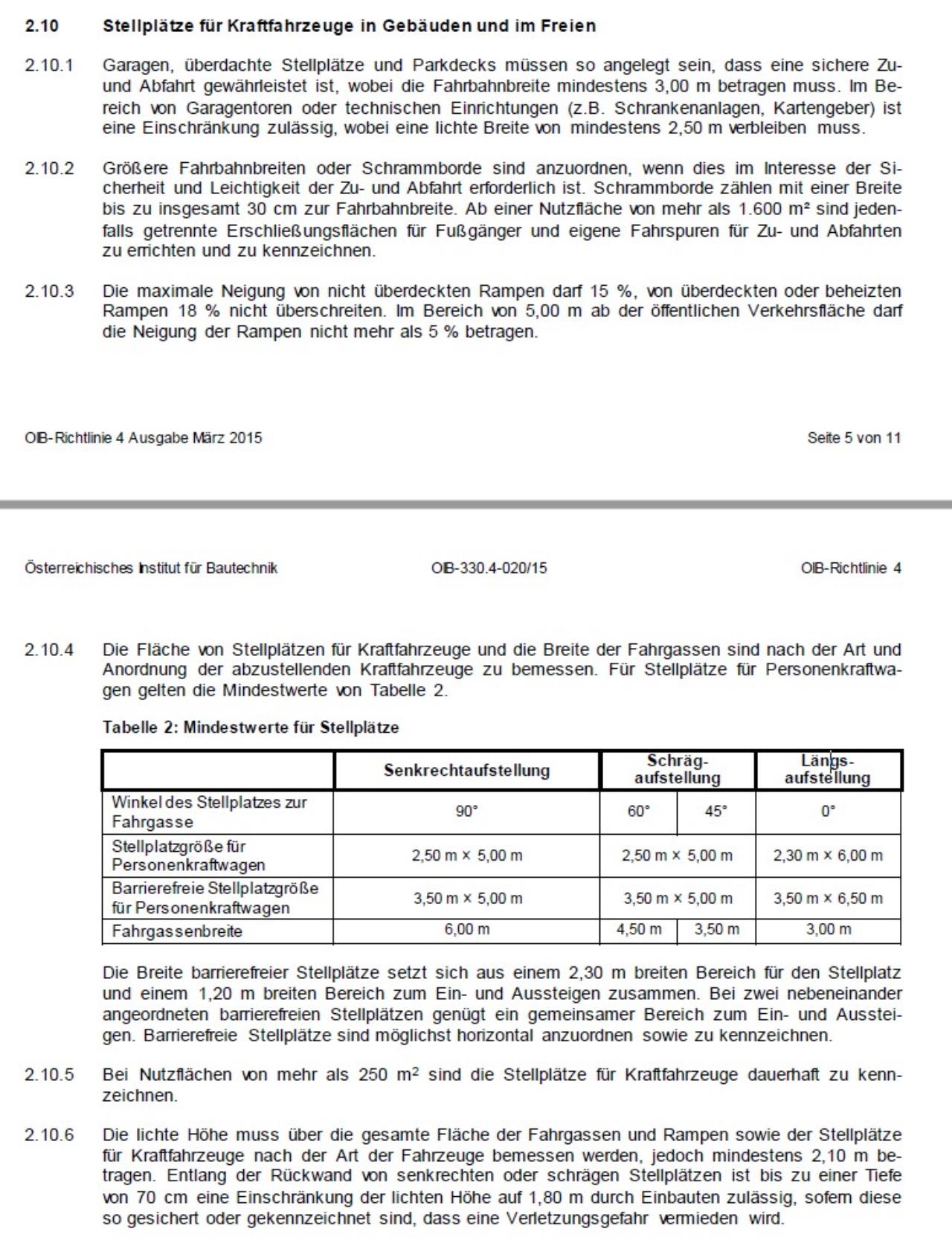

  •  rocko567
20.7.2023  (#3)
2023/20230720801521.jpg
20.7.2023  (#4)
Naja... es ist nicht dein Grundstück.

20.7.2023  (#7)
Ich denke, dass der von @rocko567 eingestellte Auszug aus der OIB-RL hier nicht maßgeblich und nicht anzuwenden ist. In der OIB geht es um "Stellplätze". Diese unterliegen lt. NÖ Bauordnung nur im Bauland einer Regelung, und nur dafür ist dann dieser Teil der OIB-Richtlinie  (im Wege der Bautechnikverordnung) anzuwenden.
 Hier geht es aber nicht um einen "Stellplatz" im Sinne der Bauordnung (und schon gar nicht um "DEINEN" Stellplatz), sondern um allgemein zugängliches "Parken" auf öffentlichem Straßengrund. Da gelten die Regeln der STVO, wie sonst auch immer beim Parken auf der Straße bzw. entlang der Fahrbahn. Da gibts meines Wissens keine definierten Mindestgrößen dafür, sondern es gilt beim Parken auf der Straße (=öffentliche Verkehrsfläche) ganz generell, dass ich darauf achten muss, dass eine Mindestfahrbahnbreite für den Verkehr freibleiben muss (ich glaub, das sind 5,20m, oder?). Und wenn das der Fall ist und auch sonst keine ausdrücklichen Verbote gelten, dann darfst du (und auch jeder andere) dort "parken".
