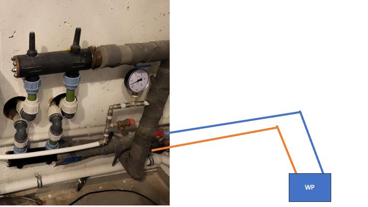

Bin mir nicht sicher was du meinst. Der Soleverteiler mit Flowmeter geht (sind leider ein paar 90° Bögen drin) direkt in die WP WP [Wärmepumpe]. Hier mal eine Skizze Es sind beide Kreise an beiden Verteilern voll aufgedreht. Zum testen drehe ich am Flowmeter des funktionierenden Kreises zu |
also der orangene strich ? also geht der an der WP WP [Wärmepumpe] hinten links rein? der blaue hinten rechts? ok, im prinzip ist es auch egal, ob man an den flowmetern oder am anderen verteiler an den ventilen mit kappen die kreise schließt. daß die kappen auch auf die flowmeter gesteckt werden können, ist bekannt? dann dreht es sich leichter. |
So, sorry für die späte Antwort. Orange (Verteiler mit Flowmeter) geht an der WP WP [Wärmepumpe] hinten rechts rein (also vor der WP WP [Wärmepumpe] stehend links) Blau (Verteiler ohne Flowmeter) geht hinten links rein (vor der WP WP [Wärmepumpe] stehend entsprechend rechts) Ich hab nochmal alle "Ventile" getestet und es war irgendwie tatsächlich so, dass an dem Verteiler ohne Flowmeter der nicht funktionierende Kreis nicht aufgedreht war. Ich bin mir aber sicher, dass ich den schon mal auf hatte. Das mit den Kappen war mir bekannt, Danke. Wie dem auch sei.. Auch alles aufdrehen hat erstmal nichts gebracht. Durch zudrehen den funktioniereden Kreises kam dann aber tatsächlich etwas Durchfluss in den bis dato nicht funktionierenden. Immerhin bis fast zum ersten Strich am Flowmeter. Habe dann die nächsten Stunden laufen lassen und dann mal wieder den nicht funktionierden Kreis zugedreht und den anderen wieder auf. Mit dem Ergebnis, dass ich dort vom dritten Strich bis hoch auf 4,5 gekommen bin. Lustige Geräuche gab es zwischendrin auch immer wieder. Hab also vermutlich etwas Luft raus bekommen. Aber es ist eben noch Luft drin. Diese Woche gebe ich dem Heizi noch für eine Rückmeldung und dann wird schriftlich eine Frist gesetzt. |

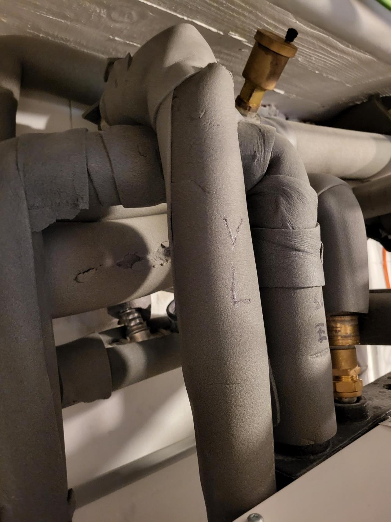

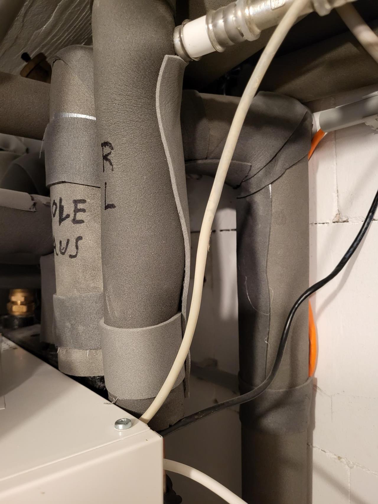

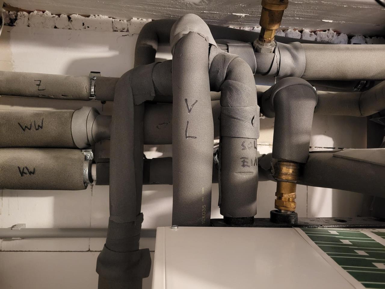

sollte passen. wollte nur sichergehen, daß die verteiler nicht doch falsch herum angeschlossen sind.# flowmeter an warmer seite vom garten zur wärmepumpe (wenn man vor ihr steht) hinten links. passt. ja, dann nützt es wenig die pumpe voll aufzudrehen ;) auf 100%? tja, ohne entlüftung schickst du die immer nur im kreis. wenn da nirgends ein schnellentlüfter oder ne luftfalle drin sitzt, gibt das so keinen... billigster versuch wäre auf die verteiler oben am abgang, wo dieser kleine schraubdeckel sitzt, ein stück rohr drauf zu setzen und ein entlüfter oben drauf. allerdings wird das dort die luft eher nur sporadisch erwischen, wenn sie schnell vorbei jagt. zeig mal fotos von hinter der WP WP [Wärmepumpe], wo die sole richtung WP WP [Wärmepumpe] rein geht, vielleicht gibts da noch ne geschickte möglichkeit. |
Hast du jeweils Sole VL VL [Vorlauf] und RL RL [Rücklauf] in der gleichen Wanddurchführung gemacht? |
![]() ![]() ![]() Also muss mir der Heizungsbauer einen Entlüfter einbauen und nochmal spülen. Hilft ja alles nix. Sagen wir es mal so. Ich hatte nach der Verlegungsaktion vier offene Enden die dann in die zwei Wanddurchführungen eingeführt wurden. Der Heizungsbauer hat dann die Druckdichtheitsprüfung gemacht. Augenscheinlich gehören oben links und unten rechts, sowie oben rechts und unten links zusammen. Also ja, kaltes und warmes Ende sind in einer Durchführung. Passiert wenn keiner mitdenkt und man als Bauherr im Stress ist und den Wald vor lauter Bäumen nicht mehr sieht. |
