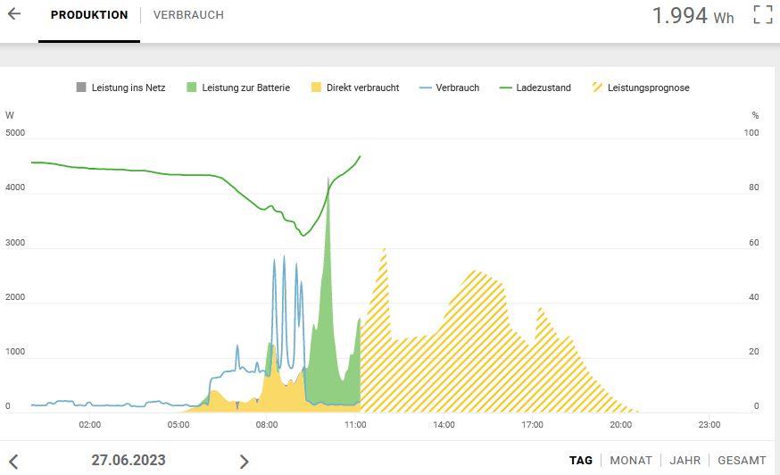

heute - regenwetter - daher ein klassischer speichertag
batterie in der früh nicht leer und daher sämtliche verbräuche über diese (inkl. warmwasserbereitung...) auch gespeist - vorkochen, bügeln, kaffeemaschine... egal
netzbezug vlt. 70 watt, weil er halt immerwieder schaut emoji etc
aber er ballert halt nach dem frühstück und nach dem programmieren des GS den rest in die batterie - damit sie rechtzeitig zum mittagessen gefüllt ist
bin nachwievor begeistert von dieser technologie

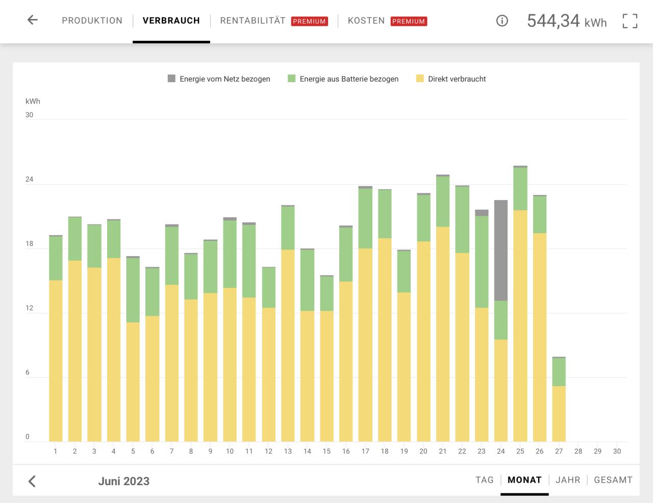

Der letzte Samstag hat mir den Juni kaputt gemacht 😅

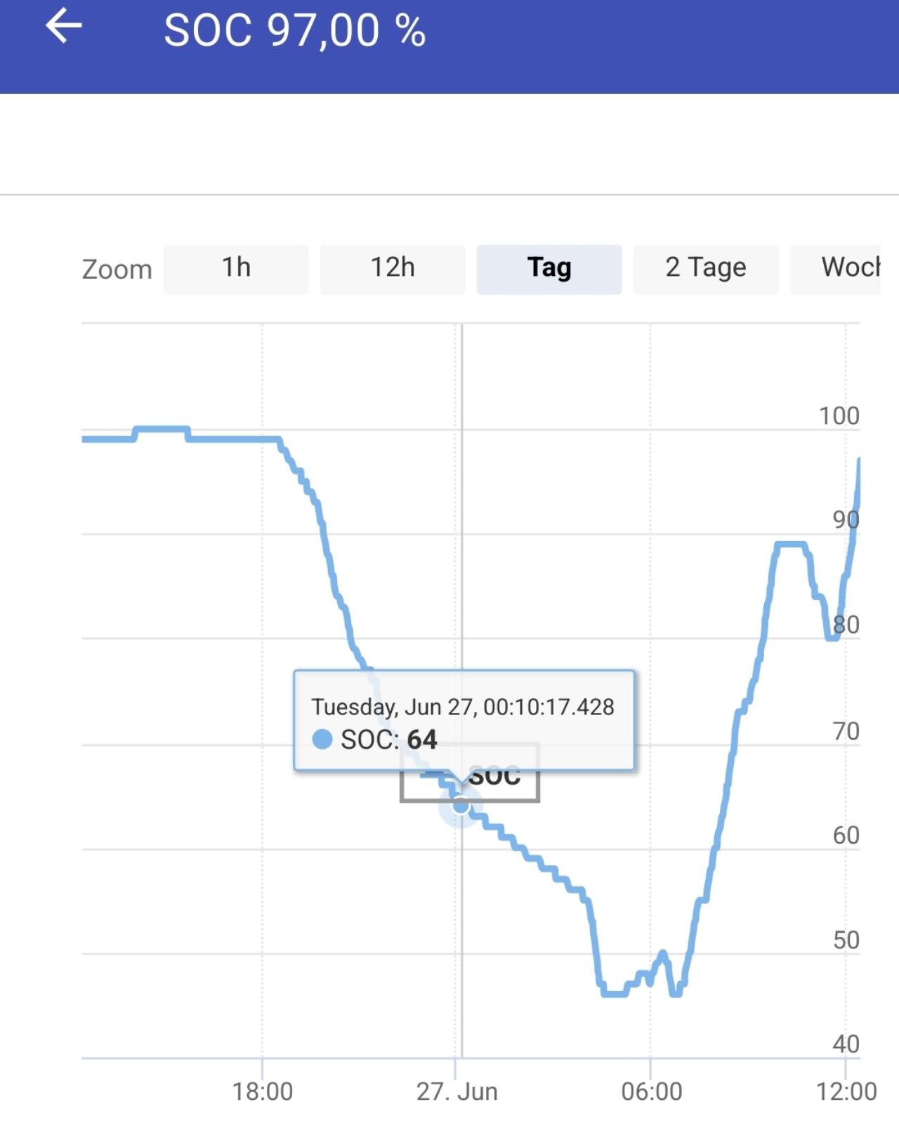

  •  sir0x
27.6.2023  (#53)
Bei mir ähnlich, heute trotz des Wetters nichts (ausser die Regelverluste) aus dem Netz gezogen und schon bis morgen wieder voll:
2023/20230627170858.jpg
Schön zu sehen, wo die Batterie die fehlende PV Leistung ausgleicht.

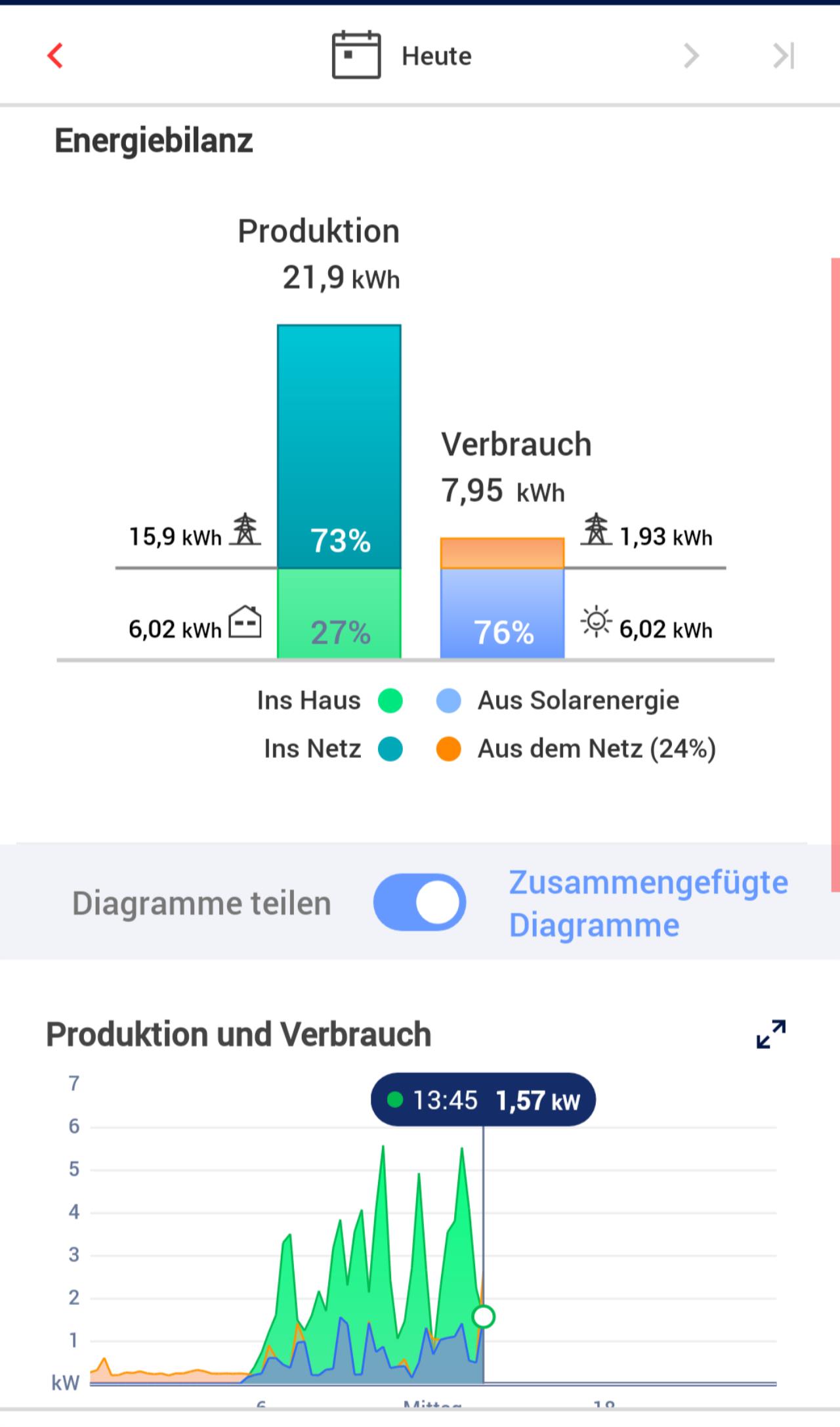

Gut, dann meine Rechnung.
2023/20230627141169.png
Der heutige Tag ist ein sonnentechnischer Trauertag - trotz 25 kWp kWp [kWpeak, Spitzenleistung] hab ich nur bis jetzt 21,9 kWh generiert, davon wurden 6,04 kWh verbraucht. Macht beim ÖMAG Marktpreis von 14,45 ct/kWh trotzdem bis jetzt 2,3€ GEWINN.
Dem steht der Bezug wegen nicht vorhandenem Speicher gegenüber, also 1,93kWh. Kostet bei mir bei 30 ct/kWh 0,58€.
Bleibt also trotzdem 1,71€ GEWINN über, und das trotz Miesepeterwetter. Und ich hab der Energiewende mit 15,8 kWh Einspeisung geholfen.
Bei Speicher, aber nur halb so großen PV hätte ich nur 11 kWh generiert, abzgl. des Eigenverbrauchs (gesamt) von 7,97 kWh (wobei ich den Batteriespeicher ohne Verluste rechne, was ja auch nicht stimmt) blieben 3,03 kWh zum einspeisen über, womit ich fette 0,44€ verdienen würde.
Huch? Ohne Speicher 1,71€ Gewinn, mit Speicher nur mehr 0,44€?
Tja... 🤔😎😉
P.S.: Wie, glaubt ihr, sähe wohl die Rechnung bei Sonnenschein aus? 😲🤑
