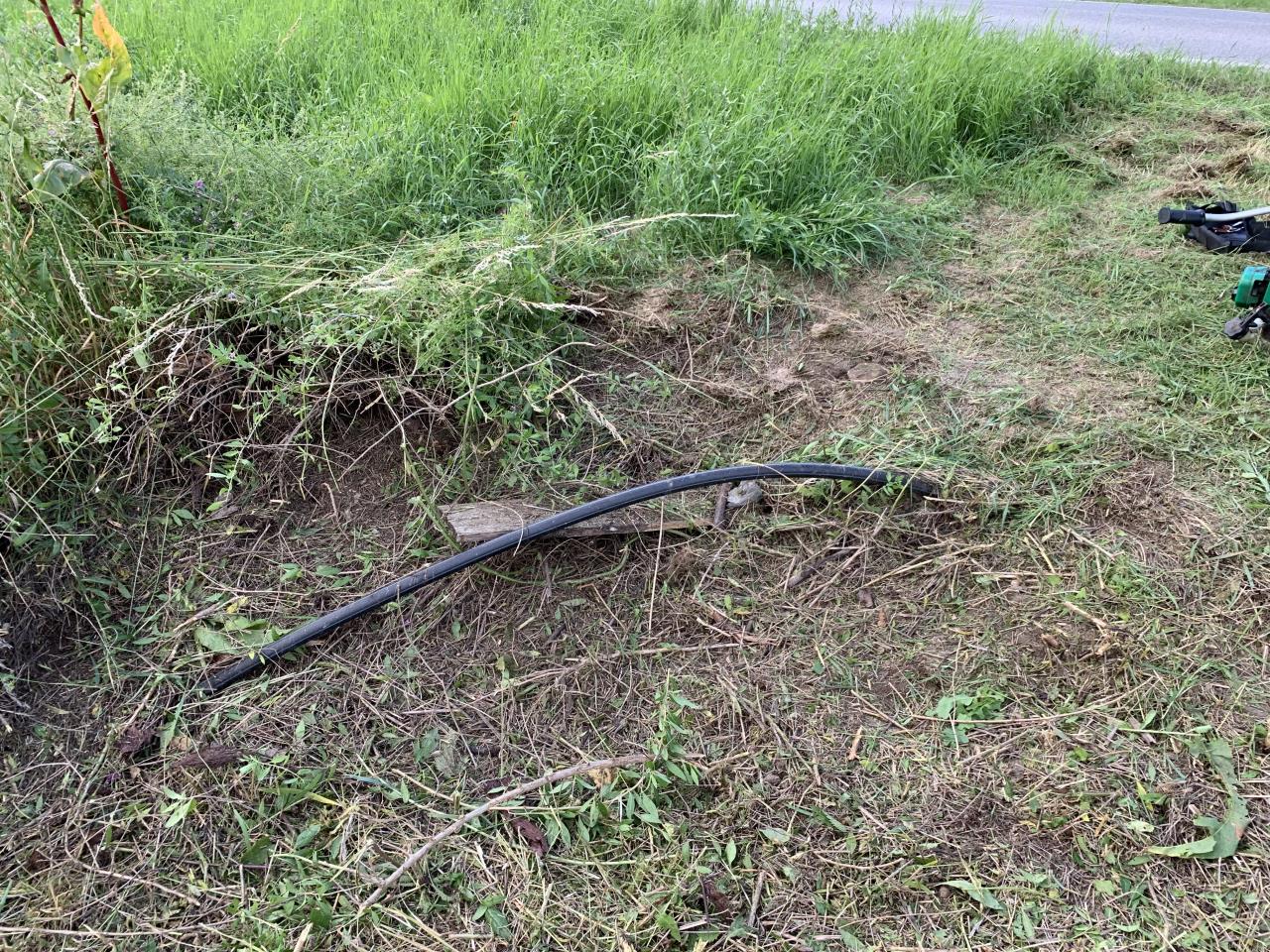

Gratuliere zum Kauf :)
Mach mal ein Foto, das sagt mehr aus als 1000 Worte...

2023/20230617898197.jpg
danke dir!

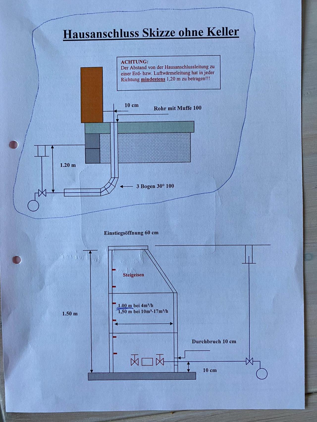

Gibts noch keine Wasseruhr, oder schon?
Falls nicht, überlegt euch doch gleich einen Anschlussschacht zu machen, die Normalien kann der Wasserverband bereitstellen.
Sollte eigentlich noch immer so sein:
2023/20230617476189.jpg
Das ist ein 1.5m Schacht, den kann man zur Not sogar händisch graben. Dann wäre die Wasseruhr mal safe, und von dort kann man im Sommer mal einen Gartenschlauch rauslegen.  Im Winter dann Wasseruhr abdrehen und Schlauch auslassen...

ja so ein anschlussschacht wär wahrscheinlich das sinnvollste. das
loch ist schnell gegraben. und keller will ich später sowieso keinen haben.
muss es unbedingt so ein monster schacht sein? es genügt dich was wo man sich reinbücken kann oder?
17.6.2023  (#6)
Erkundige dich bei deinen lokalen Wasserverband, die haben alle ihre Vorschriften. Aber 1m Überdeckung sollte die Wasserleitung schon haben... plus Deckel, Montageraum unter der Leitung... kommt halt schnell auf 1.5m Schacht, 1m Durchmesser brauchst für die Wasseruhr eh.

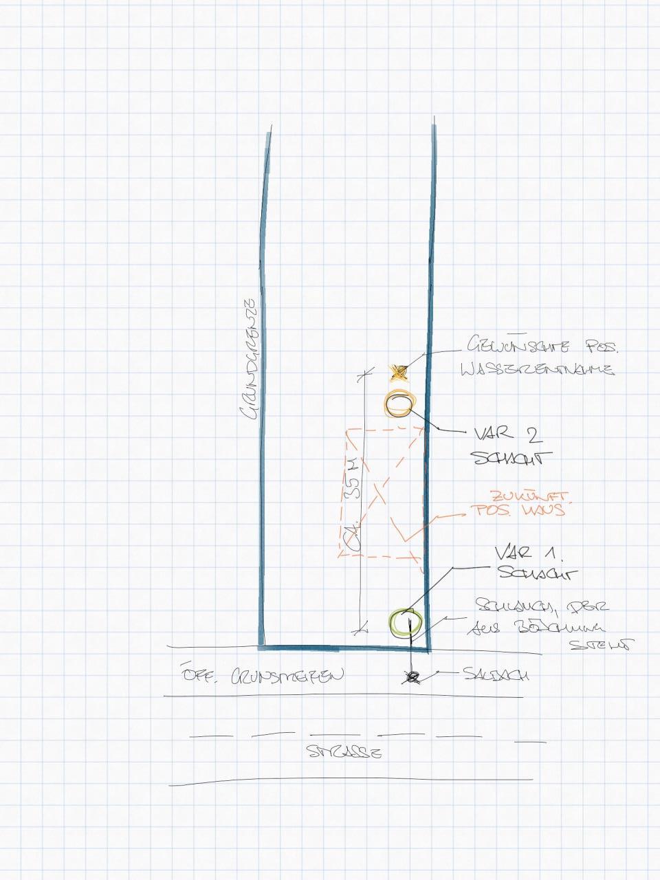

5.9.2023  (#18)
war jetzt länger ruhig um das thema, aber da wir im september ein paar bäume pflanzen wollen muss das wasser aufs grundstück...
anbei eine skizze, die die situation verdeutlicht.
die krux: der garten ist ca. 40 meter ins grundstück gerückt, von der straße aus gesehen gesehen. warum? die ersten 50 m den grundstück sind bauland, das ich so gut wie möglich freihalten möchte. und die restlichen 150 m sind grünland, wovon ein teil unser garten wird.
sprich: eigentlich wäre die wasserentahmestelle 40 m weiter unten am gstk. sinnvoller (var.2); oder ich mach den zählerschacht gleich oben und verlege die 40 m nach unten eine temporäre, ca. 20-30 cm eingegrabene (nicht frostsichere) wasserleitung. allerdings habe ich dann ein bissl sorge was passiert wenn das undicht wird oder platzt?
ich hoffe meine skizze ist lesbar/verständlich. was würdet ihr tun?
danke!
2023/20230905805524.jpg
5.9.2023  (#19)
Kannst es auch mit einer Grabenfräse ca 60-80cm tief legen...
  •  rocko567
5.9.2023  (#20)
ja vermutlich wär das das beste....
dann mach ich den zählerschacht bei VAR1 und fräs mir den schlauch die 50m nach unten; wo dann die entnahmestelle ist.
5.9.2023  (#21)
Mach es halt ganz am Rand vom Grundstück damit du nicht sofort bei Baustart alles auseinanderreissen musst...
