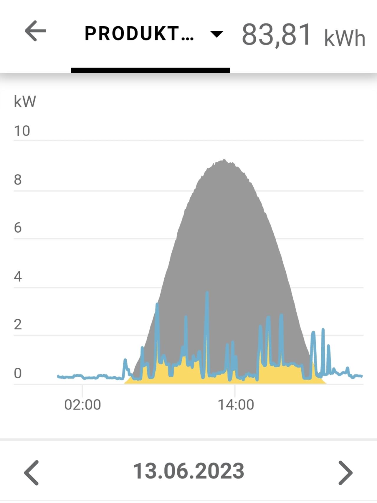

  •  grua
14.6.2023  (#4)
Meine oben genannte Anlage z.B. gestern:
2023/20230614151381.jpg

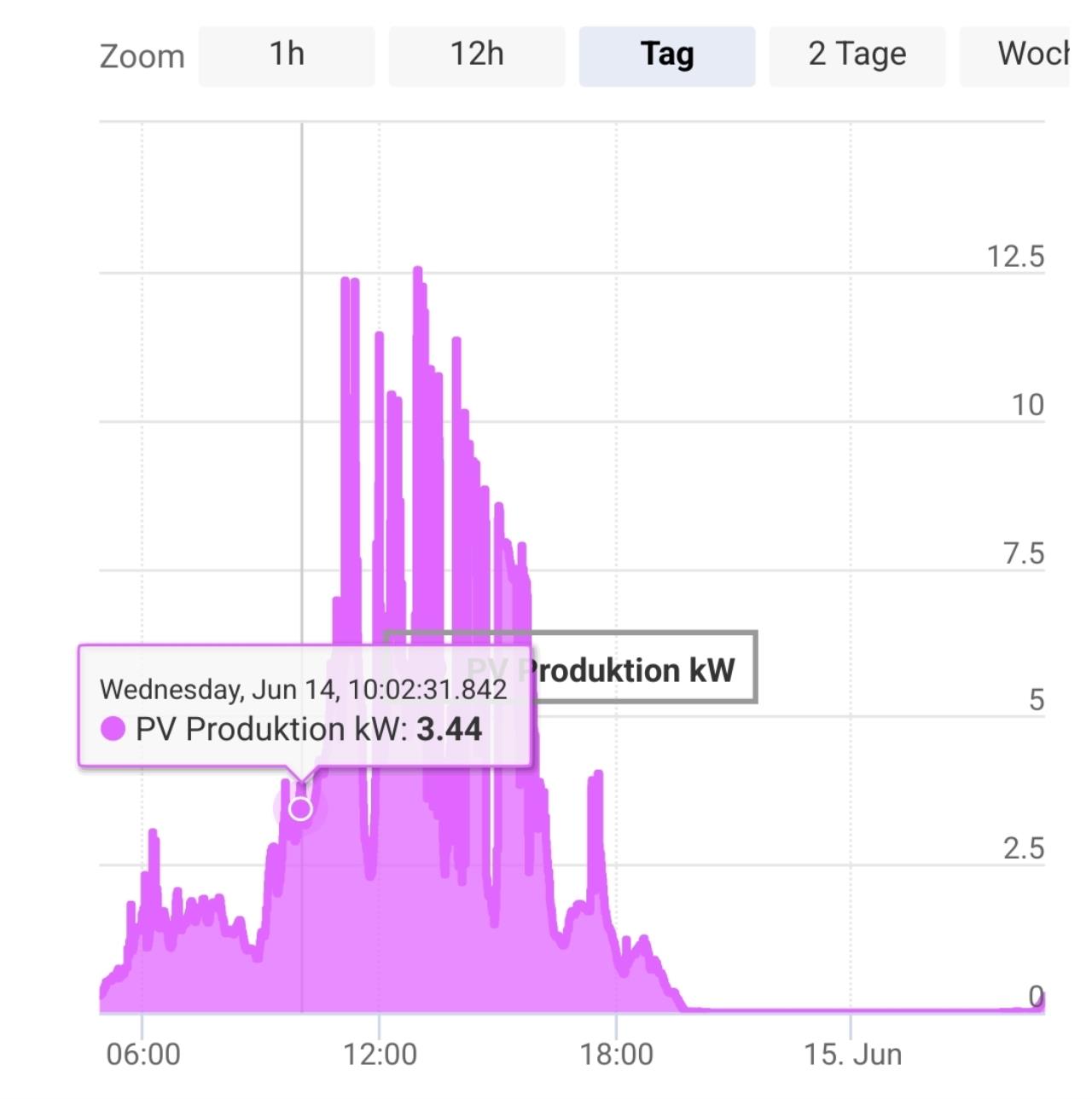

  •  sir0x
15.6.2023  (#10)
Das war meine 12 kWp kWp [kWpeak, Spitzenleistung] gestern:
2023/20230615562425.jpg
Nicht, dass die Spitzen eine grosse Auswirkung auf den Ertrag hätten, aber es sind schon teilweise mehr als 10kW.

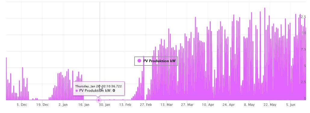

  •  sir0x
15.6.2023  (#14)
Noch eine Auswertung
2023/20230615703012.png
Es reicht sicher der 10kW, wenn keine Erweiterung geplant ist.
