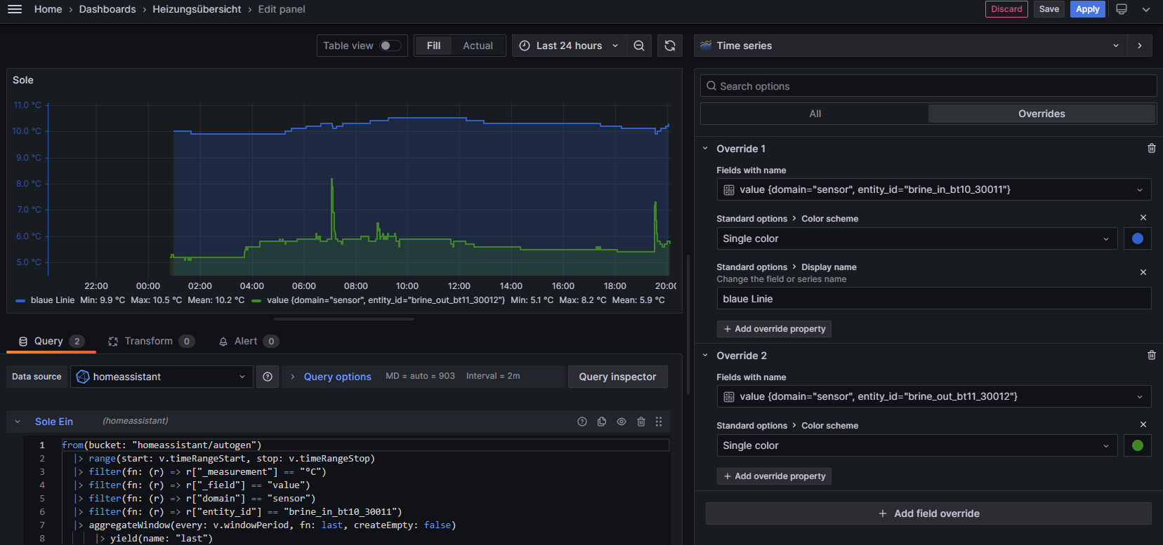

Kannst du mir mit den Overrides bitte zeigen, wie ich in Grafana die Farben ändere? Ich stehe da komplett an.
Danke
  •  scarpej

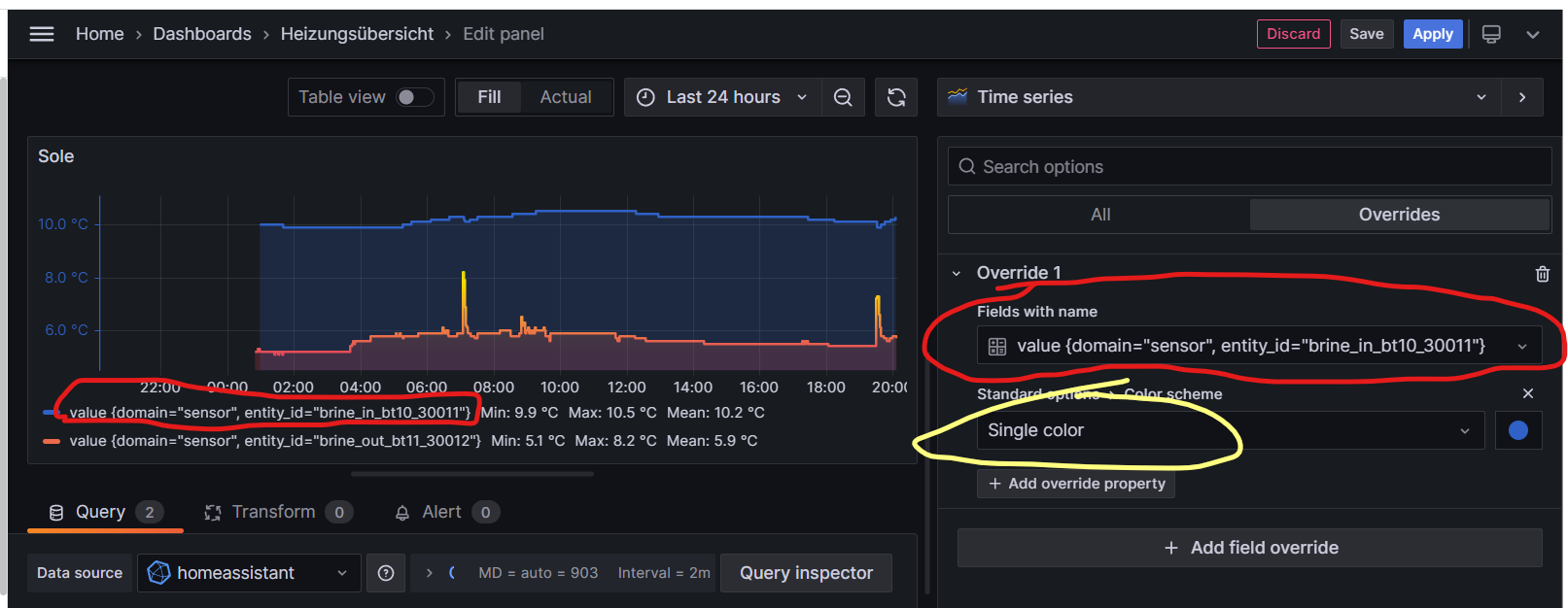

13.11.2023  (#48)
Hi,

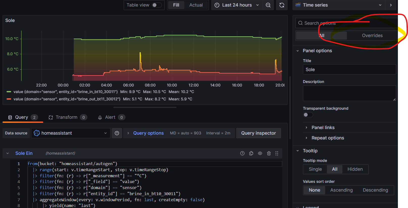

einzelne Elemente in Grafana kann man mit Overrides bearbeiten und diesen besondere Parameter zukommen lassen.
So auch beispielsweise die Farbe eines Graphen.
Nehmen wir an, du hast noch keinen Override definiert, dann starten wir mal mit dem Anlegen:
2023/20231113232482.png
Dort klickt man auf Add field override und bekommt eine Liste von Möglichkeiten zur Auswahl. Da wir nur ein spezielles Element ändern wollen, suchen wir die Option Fields with name.
Jetzt müssen wir rausbekommen, wie die "Linie" heißt. Entweder du kennst den Namen der Entität oder du schaust am besten in der Legende nach - siehe rote Markierungen
2023/20231113545612.png
Nachdem du das gemacht hast, ist festgelegt, welchem Element die nun folgenden Properties zugeordnet werden sollen...
Im Beispiel habe ich einfach die obere Linie (gelbe Markierung) blau gemacht.

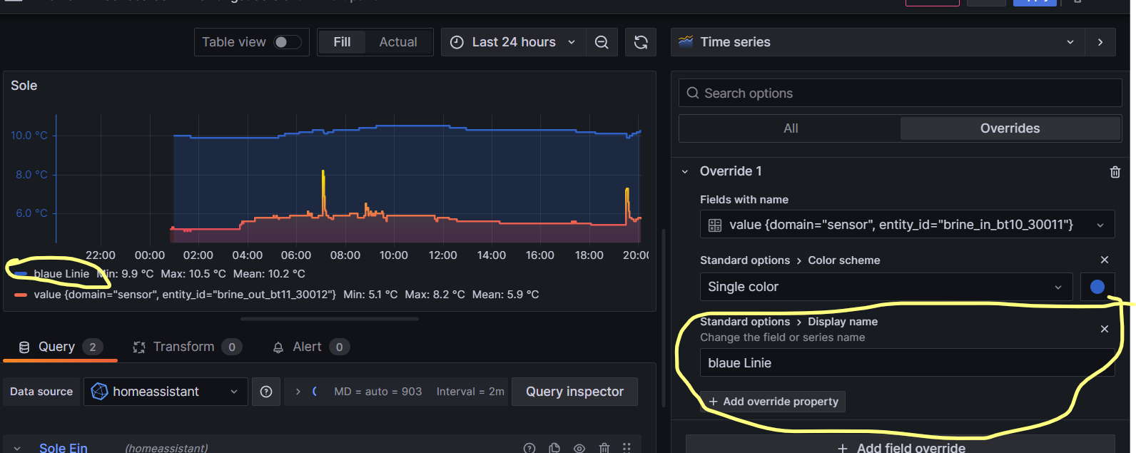

Ich adde einfach noch eine Property, um das Element besser lesbar zu machen und einen sprechenden Namen hinzuzufügen... in dem Beispiel "blaue Linie"
2023/2023111360288.png

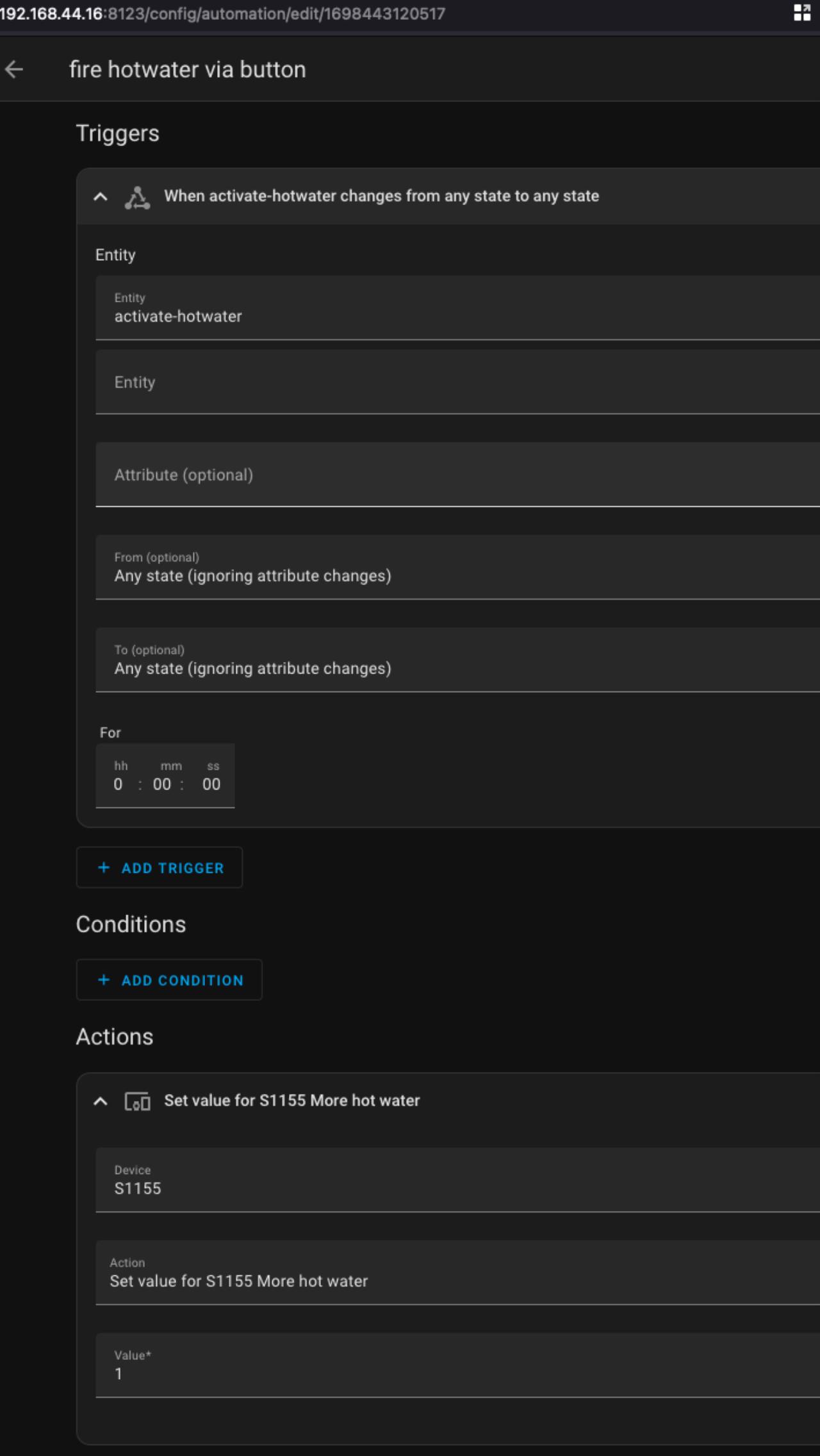

  •  lewurm
25.11.2023  (#50)

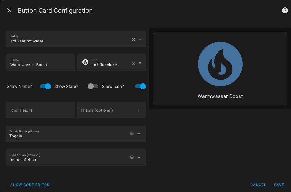

Ich hab mir zwei Dinge gebastelt (habs hier erwähnt https://www.energiesparhaus.at/forum-optimierung-warmwasserspeicher/75368_1#772364 und wurde darauf per PM gefragt; ich glaub es passt in diesen Faden 😃):

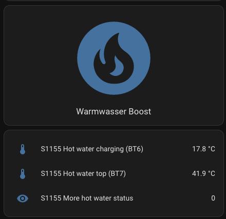

1. Einen Button der den Warmwasser Boost für eine Stunde einstellt. Dazu hab ich mir zuerst einen "Helper" angelegt. Settings -> Devices & Services -> Tab "Helpers" -> Create Helper.  Hab den "activate-hotwater" genannt.  Damit dann eine Automation angelegt:
2023/20231125579788.png
... und dann im Dashboard der Button:
2023/20231125768311.png
Sollte das Warmwasser doch mal zu kalt sein weil ich mich mal wieder herumspiele, kann meine bessere Hälfte leicht eingreifen ohne meiner Anwesenheit 😉

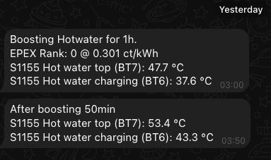

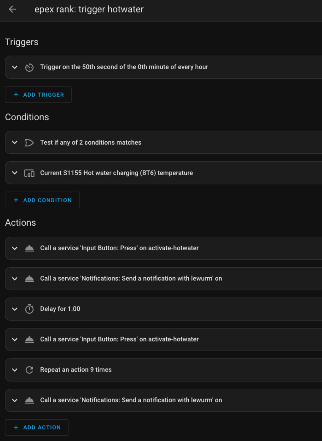

2. Darauf aufbauend in Kombination mit dem https://github.com/mampfes/ha_epex_spot/ hab ich mir folgende Automation gebaut:
2023/2023112590523.png
Die Idee: Zur günstigsten Stunde am Tag Warmwasser aktivieren (für aWATTar Kunden oder ähnliches).  Zusätzlich gibt's Notifications via Telegram aufs Handy:
2023/20231125356396.png
Als YAML: https://gist.github.com/lewurm/4a616664e6a0c189888073bb83e6a760
Sind noch ein paar Hacks drinnen, die Loop hab ich eingebaut dass die Automation nicht timeouted.  Da gibt's sicher elegantere Lösungen, bin noch ein HA noob 😬

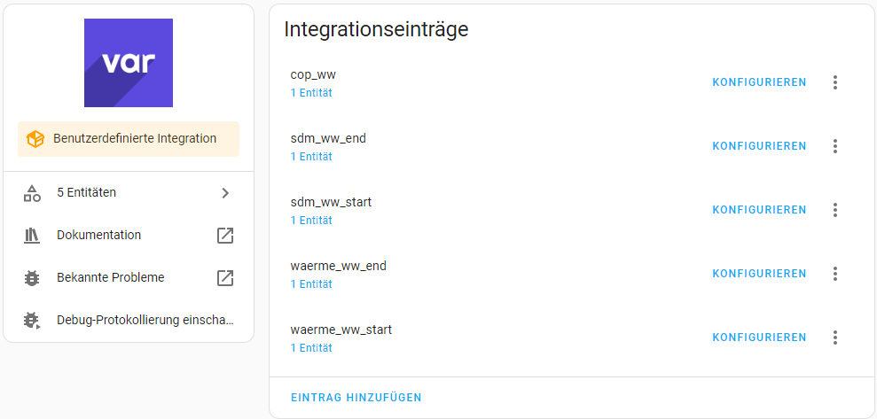

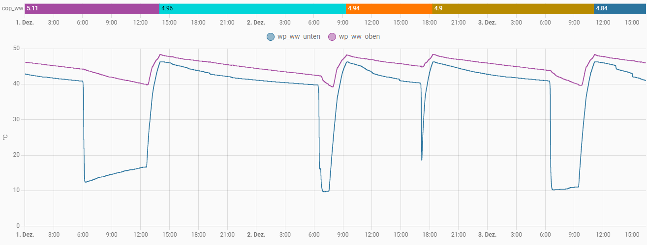

ich will hier auch noch was beitragen. Mich interessiert aktuell welche AZ eine einzelne WW WW [Warmwasser]-Bereitung hat. Dafür gehe ich wie folgt vor:
1. Ich brauche die Signale ww_aktiv (Register 1571), Wärme nur WW WW [Warmwasser] (Register 1575) und Strom (von extra Stromzähler).
2. In HA die Integration "Variables+History". Darin definiere ich 5 Variablen:
2023/20231203250936.png
Diese Variablen werden als HA-Entitäten angelegt und stehen jederzeit zur Verfügung. In den Automatisierungen und Skripten kann man ja nur lokale Variablen anlegen (zumindest ist es mir nicht anders gelungen).
3. Zwei Automatisierungen:

  - service: variable.update_sensor
    data:
      value: "{{states('sensor.sdm_total_active_energy') | float}}"
    target:
      entity_id: sensor.sdm_ww_start
    data:
      value: "{{states('sensor.wp_waerme_nur_ww') | float}}"
    target:
      entity_id: sensor.waerme_ww_start
mode: single
Also zum Beginn einer WW WW [Warmwasser]-Bereitung werden die aktuellen Werte für Strom und Wärme als Startwerte gespeichert. Am Ende der WW WW [Warmwasser]-Bereitung werden wieder die aktuellen Werte gespeichert und daraus der COP bzw die AZ berechnet.
Und so sieht das ganze dann aus
2023/20231203349977.png
  •  Schorschi81
4.12.2023  (#55)
Wieder mal ein toller Beitrag von dir, spitze!!!
