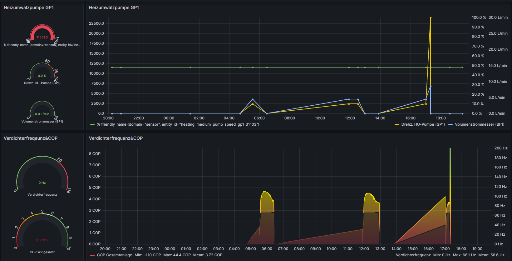

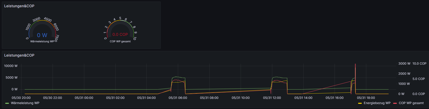

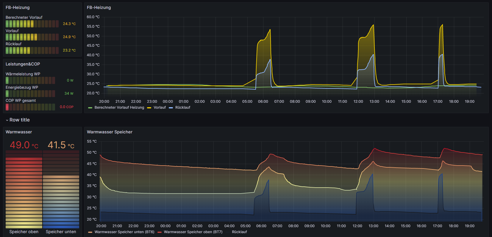

Hallo hier ist die Steuerung der Anlage:
2023/20230531416394.png
2023/2023053199725.png

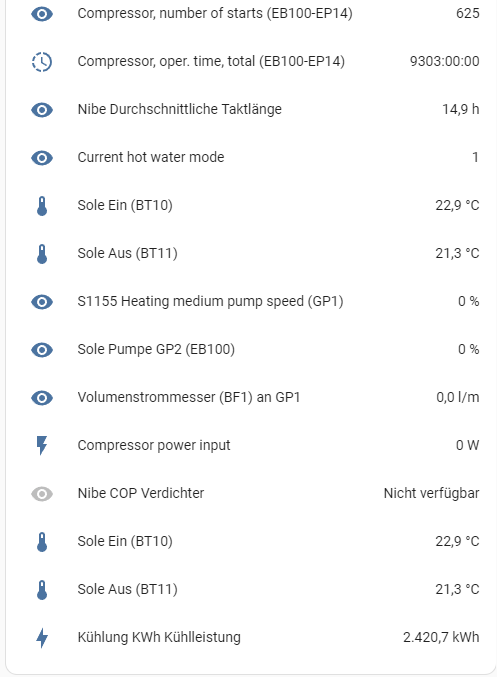

31.5.2023  (#11)

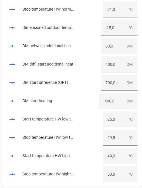

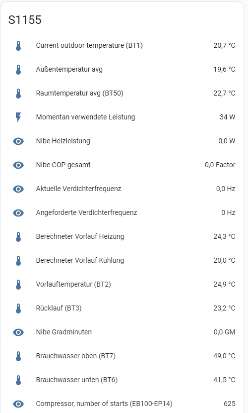

Einige Parameter Informationen -  hier sorge ich meistens für die Verfügbarkeit, so dass ich die PArameter dann in Grafana loggen kann
2023/20230531688992.png
2023/20230531872633.png

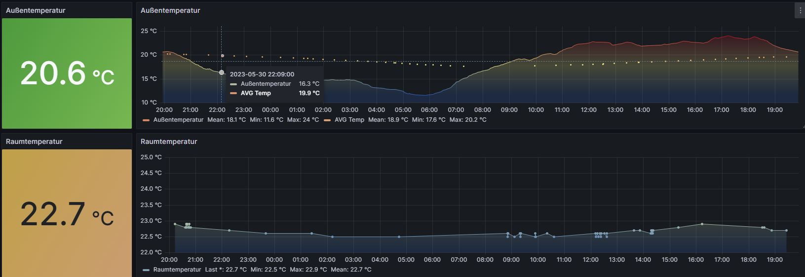

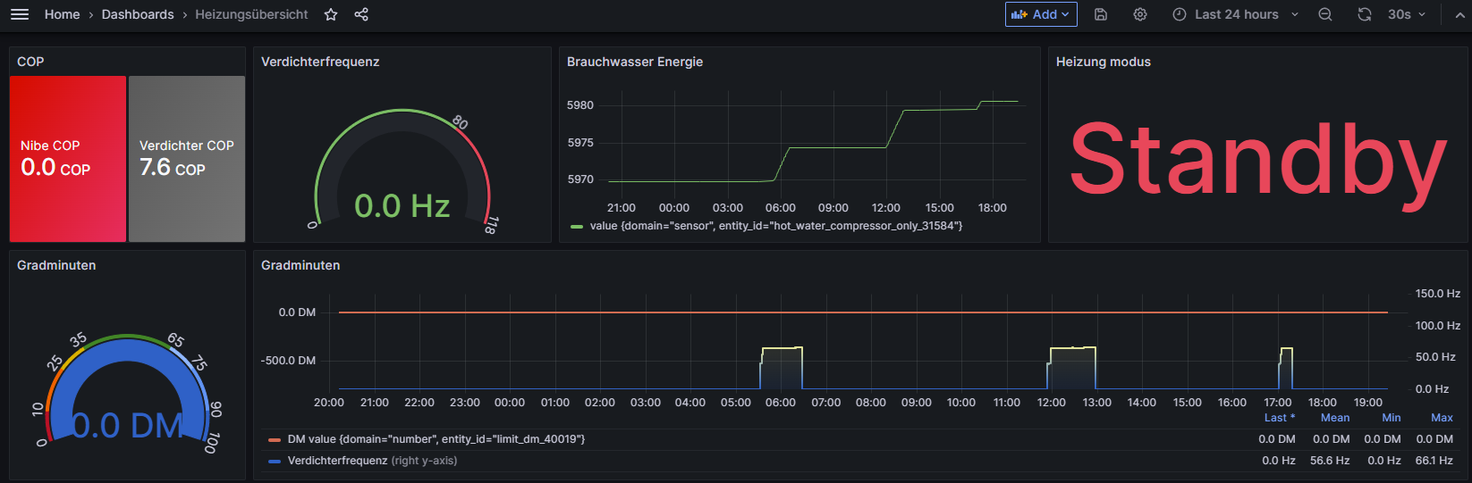

31.5.2023  (#12)

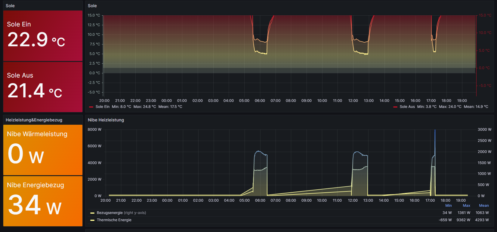

Und hier einige Darstellungen, aber eben wie erwähnt noch nicht sauber gruppiert und zusammengeräumt, graphisch kann man da sehr viel machen.
Es sind auch noch nicht alle Parameter eingebunden. Ich suche noch einige Entitäten emoji
2023/20230531897822.png
2023/20230531993181.png
2023/20230531486075.png
2023/20230531185093.png
2023/20230531183228.png
2023/2023053141083.png
  •  scarpej
31.5.2023  (#13)
Die Werte sind derzeit leider nicht die "schönsten" Werte, da die Pumpe im Standby-Modus ist. Aber ich glaub man bekommt einen Überblick.

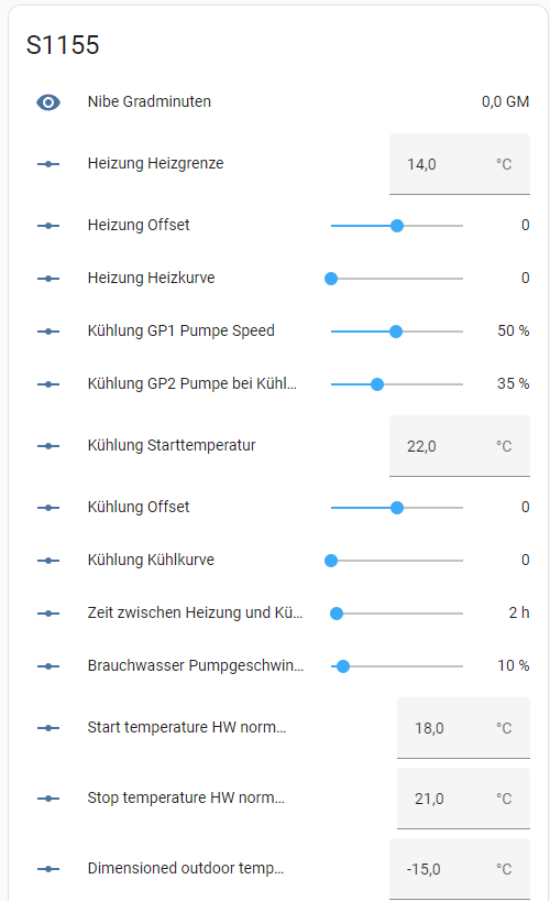

2.6.2023  (#20)
Ja klar, das sind die ersten beiden Screenshots... hier kann man die Werte verändern, die sonst im Menü an der Pumpe einzustellen sind, bzw. manche davon kann man über myuplink einstellen. Aber die Idee ist es, hier möglichst viele Werte setzen zu können, um 1. nicht dauernd an die Pumpe zu müssen und 2. vielleicht über eine HA Automatisierung das eine oder andere Effizienzthema zu heben...
Ich erstelle am WE eine Liste und poste sie dann
  •  scarpej
4.6.2023  (#21)
Wie versprochen, die Entitäten für das setzen der Parameter für die WP WP [Wärmepumpe]. Wen es interessiert, kann versuchen, den Code in den Karteneditor am Dashboard in HA reinkopieren. Sollte dann funktionieren, sofern die Version die selbe ist und die Entitäten aktiviert sind.
Hier die Entitäten für die ersten beiden Screenshots meines Posts oben:
