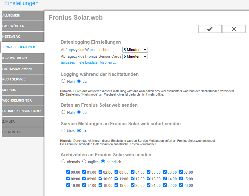

JuergenAusWels schrieb:
.... kann ich nicht bestätigen, das es eine Verschlechterung gäbe !
Sind gefühlt immer dieser: ca ~ 2 Stunden Takt
Bei mir jetzt aktuell letzte Info von Punkt 12.00 Uhr
Prüfe bei dir mal beim Wechselrichter (nicht in Solar.Web !) die Übertragungseinstellungen.
Man kann dort einstellen, zu welchen (vollen) Stunden die Übertragung stattfindet. Ich Tippe fast darauf, dass dein PV-Insti dir zB 8:00/10:00/12:00/14:00/16:00 oder so ähnlich ausgewählt hat.
Bei mir war es zB so, dass der Installateur zwar stündlich, aber nur von 07:00 bis 21:00h ausgewählt hat. Ich habe aber extra einen zweiten Smartmeter für das Tracking der Wärmepumpen-Verbräuche angeschafft. Und genau diese Verbräuche wollte ich auch abends bzw. nachts stündlich aktualisiert haben. Die WP WP [Wärmepumpe]-Verbräuche wurden aber (nachdem ich die Einstellungen gesehen habe) logischerweise erst morgens um 07:00h in einem Rutsch angezeigt.
25.5.2023  (#22)
richtig, sollte dann so aussehen:
2023/20230525982088.png

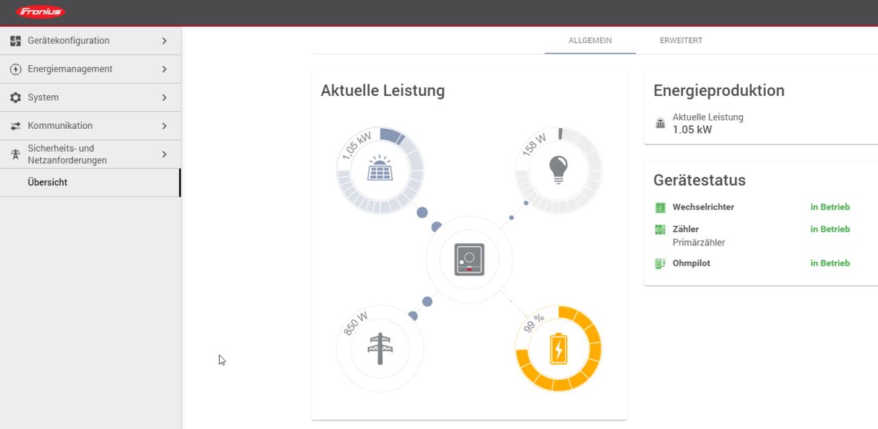

.... reden wir hier von einem SYMO GEN24 10 plus ?
Ich habe das Technician Passwort, aber zu einem Screen der so ähnlich aussieht wie das gezeigte komme ich nicht ...
2023/20230525939511.png
Gibts nur beim alten Symo
26.5.2023  (#26)
JuergenAusWels schrieb: .... reden wir hier von einem SYMO GEN24 10 plus ?
Wie geschrieben läuft bei mir ein Symo20.
Einstellen sollte man das aber bei jedem WR WR [Wechselrichter] können?
Nein die Gen24 haben eine ganz andere oberfläche, dort kann man das aktualisierungsintervall nicht einstellen
