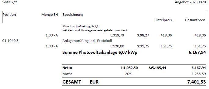

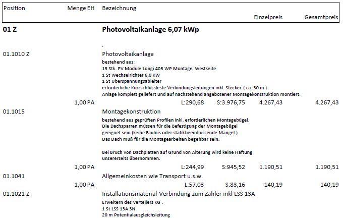

ich hab das hier eh schon mal reingestellt - hab fürs carport 6kwp mit € 7.400,-- vorliegen
natürlich fehlt hier der teil im verteilerschrank weil der fronius symo einfach auf den GEN24 8.0 gehängt wird - aber von 8k auf 16k - das ist echt viel
