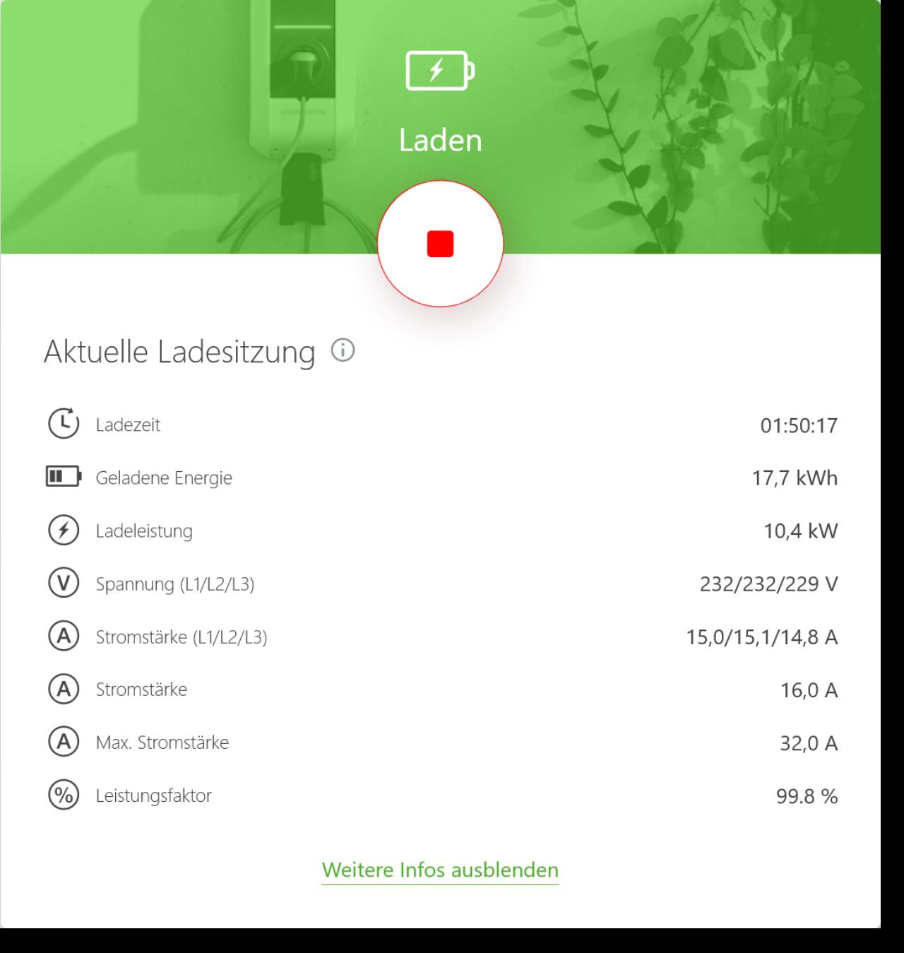

Hier übrigens die erweiterte Statistik der Wallbox:
2023/20230731186567.png
Sehe ich dass richtig, dass L1, L2 und L3 die 3 Phasen sind?
Am Auto kommen jezt übrigens ~9,75 kW an, so viel hatte ich an einem öffentlichen AC Lader nie, da ist es meistens so bei 9,5-9,6 kW.

Ja, das sind die drei Phasen.
P = U x I
Du hast also eh eine ordentliche Nennspannung, aber eben gut 1A weniger Stromstärke.
Das sind also gut 230 W je Phase weniger Leistung - ergibt also gut 700 Watt Gesamtleistung weniger (Ladeleistung) -> somit 11 kW - ca. 700 W = 10,3x / 10,4 kW :D
Passt...

und 9,5kw oder 9,7kw - das macht nicht wirklich einen unterschied - wenn du AC stundenlang lädts bleibt der wert nie gleich

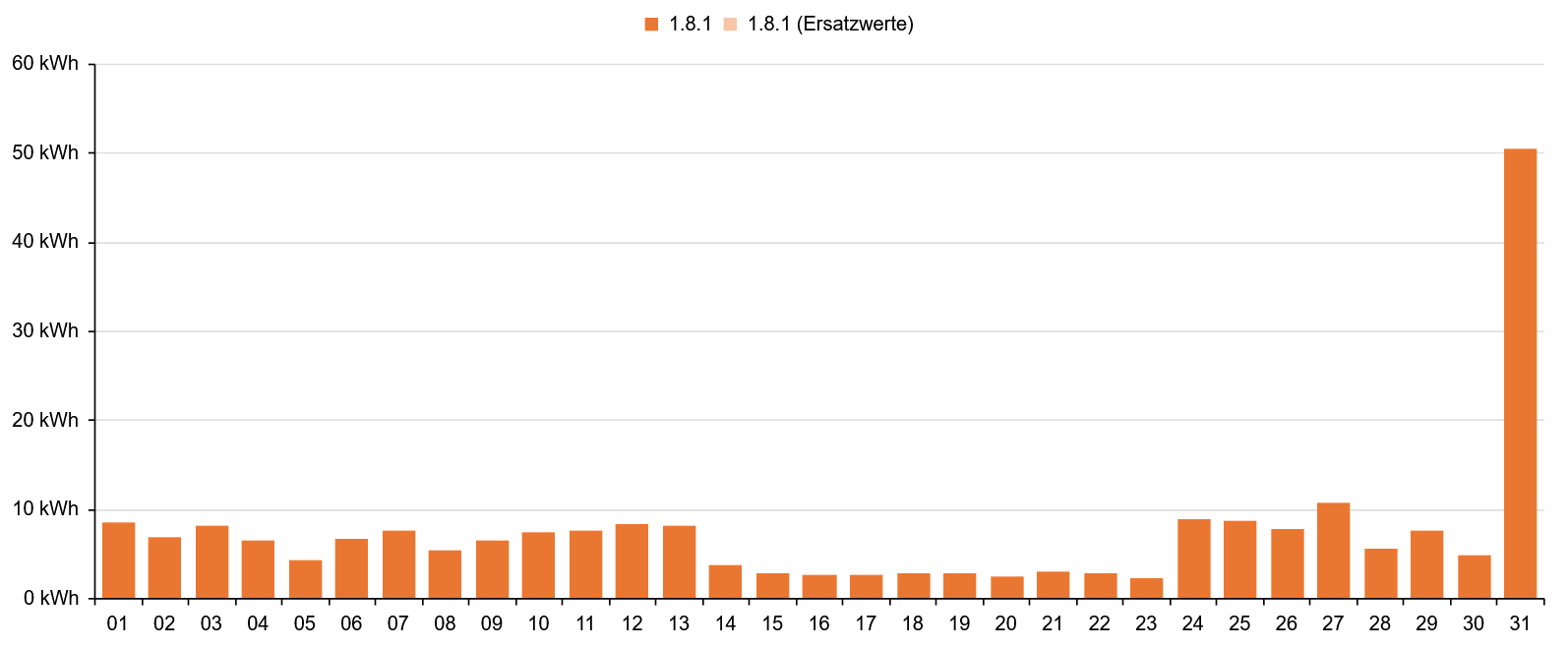

Ok, an das muss ich mich jetzt wohl gewöhnen 🤣
2023/20230801254900.png
Ich glaube man erkennt ganz gut, wann die Wallbox installiert wurde...

tomsl schrieb: Ich glaube man erkennt ganz gut, wann die Wallbox installiert wurde...
Ich würde mal meinen so um den 31. vielleicht? emoji
(Man sieht auch sehr schön die Grundlast während eures Urlaubs)
