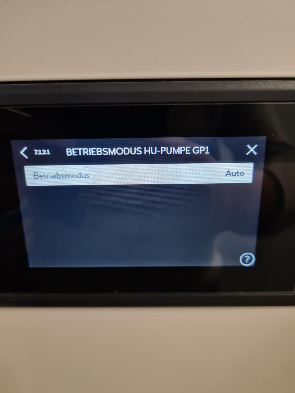

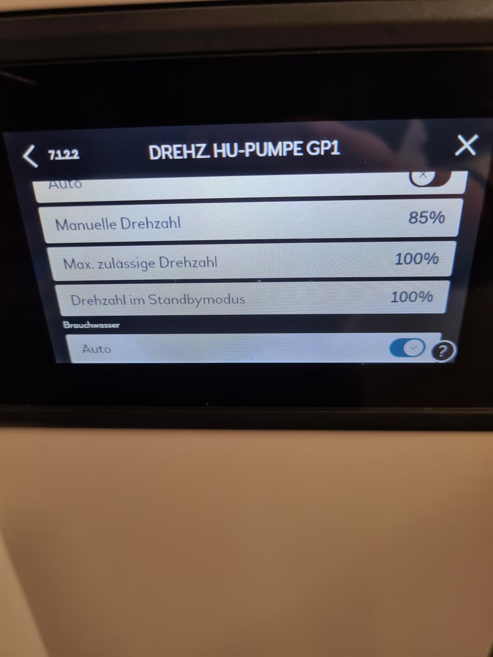

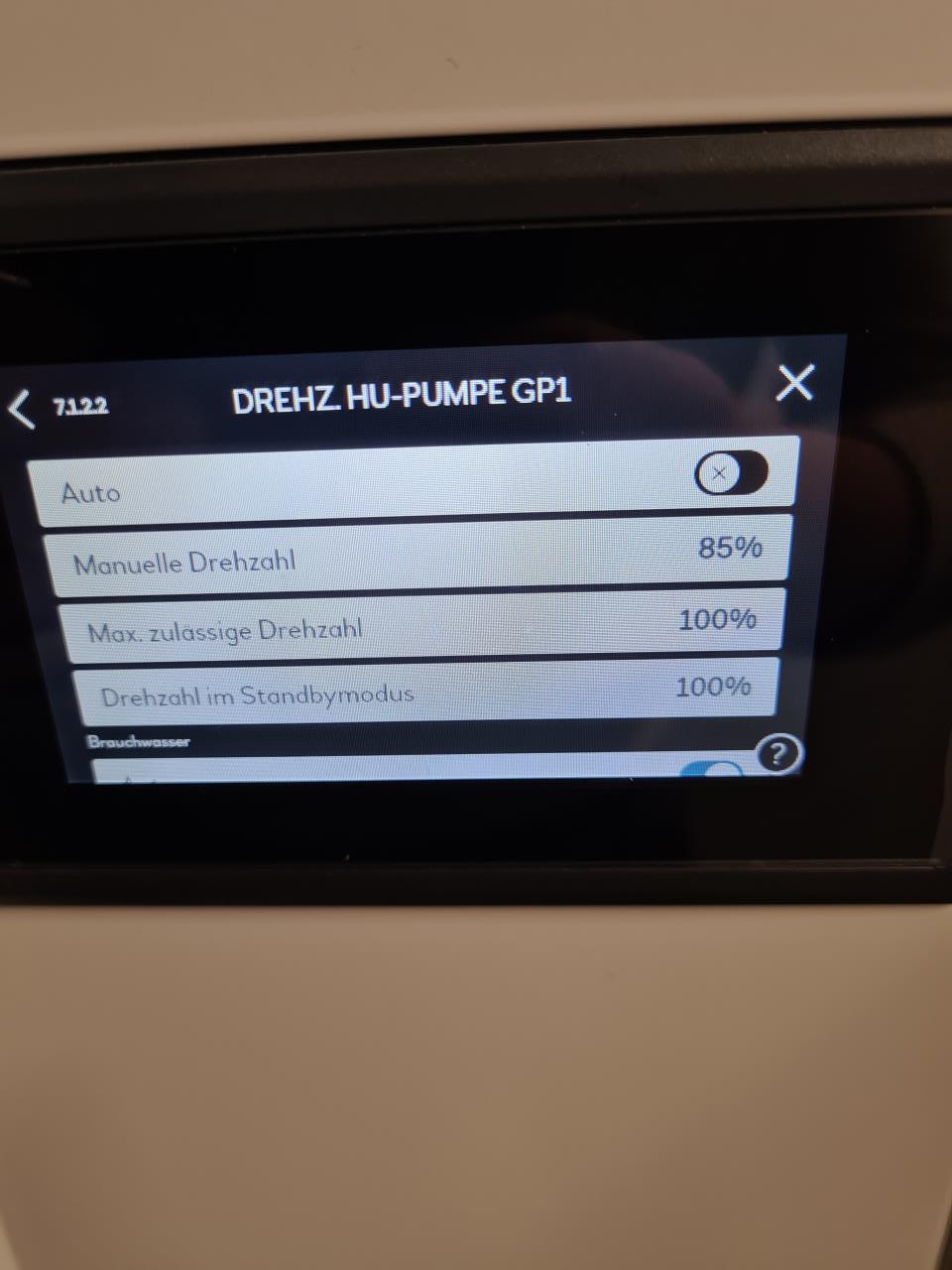

7.1.2.2: Die HU Pumpe auf manuell ca. 60-65% setzen (im Heizbetrieb den Volumenstrom kontrollieren!), Standby überhaupt zurück auf z.B. 30%.

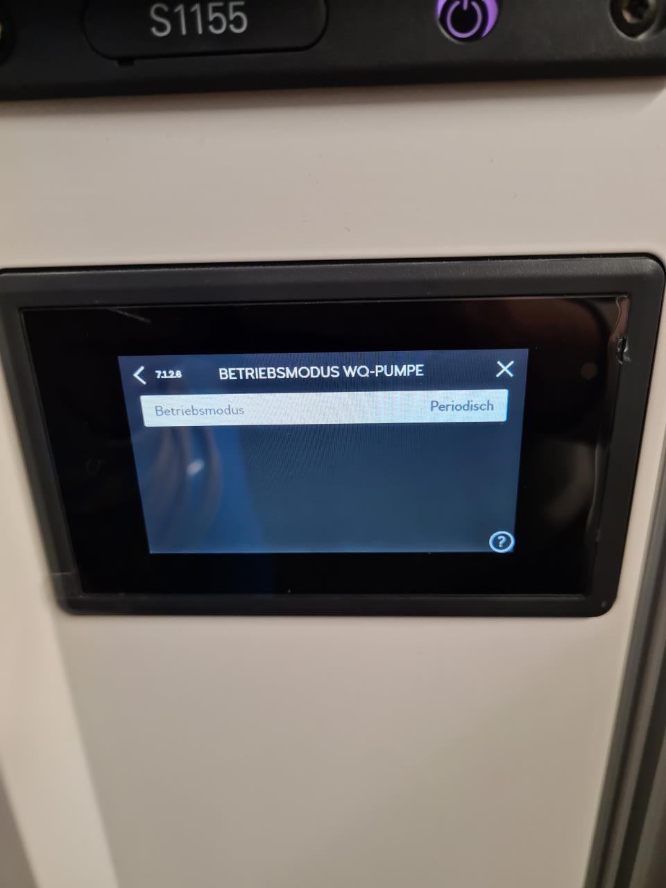

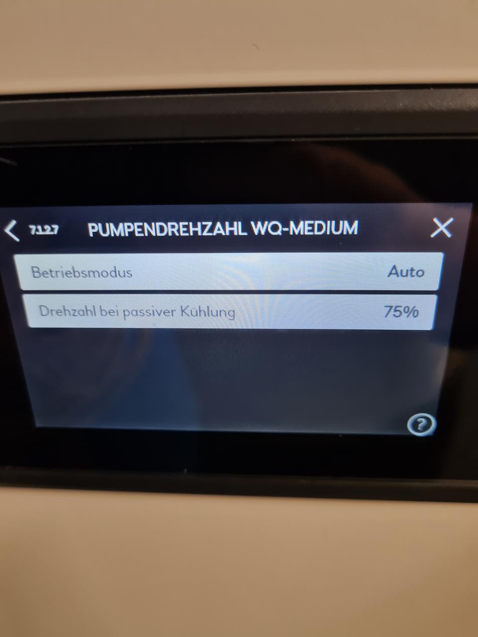

7.1.2.7: Die WQ Drehzahl bei passiver Kühlung ist mit 75% massiv überdimensioniert (kostet sinnlos Pumpenstrom), da reichen vielleicht 10% auch. Sole-Temp kontrollieren im Kühlbetrieb!

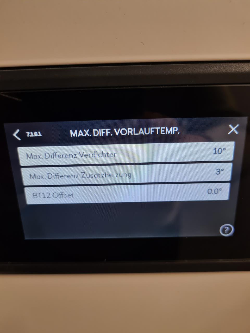

7.1.3.1: Nachdem du eh eine überdimensionierte WP WP [Wärmepumpe] hast würde ich den oberen Bereich etwas limitieren, das schont nämlich auch die Quelle und hilft der Arbeitszahl. Was weiß ich, z.B. alles ab 80Hz sperren.

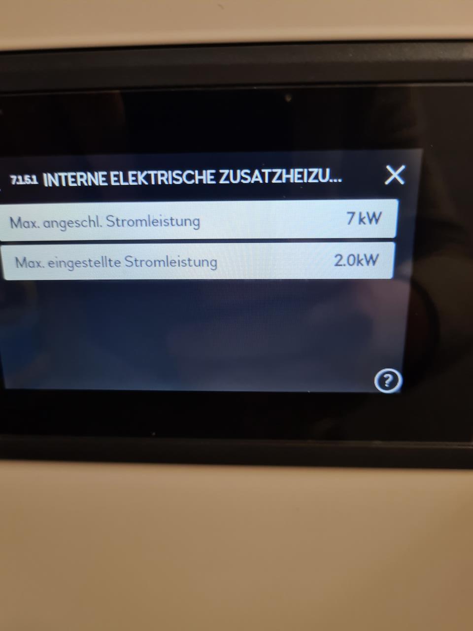

7.1.5.1: Nachdem du eh eine überdimensionierte WP WP [Wärmepumpe] hast benötigst du den Heizstab im Normalfall NIE. Also würde ich dafür Sorge tragen, dass der sicher ausgeschalten ist. Hier könntest du die Stromleistung zur Sicherheit auf 0 kW reduzieren.

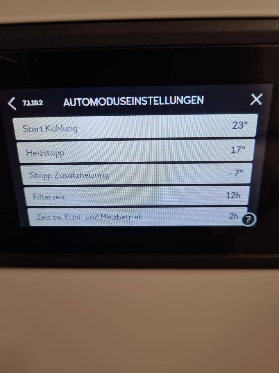

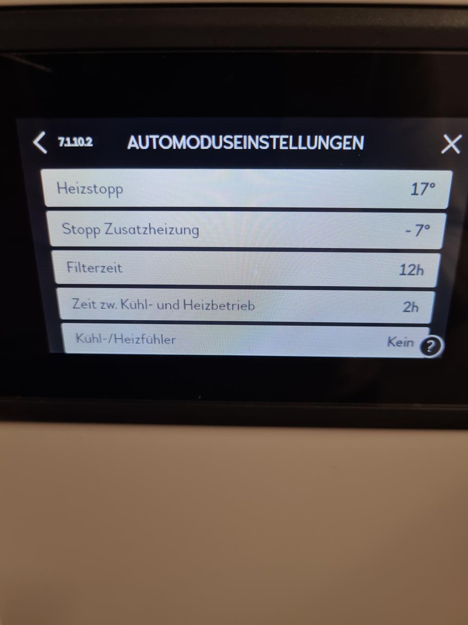

7.1.10.2: Der Heizstopp bei 17°C kommt mir schon seehr hoch vor. Da du ein Massivhaus mit BKA BKA [Betonkernaktivierung] hast würde ich die Filterzeit auf mind. 24h (oder sogar 48h) setzen, denn das Haus ist nach 12h sicher noch nicht ausgekühlt. emoji
Heizstopp hab ich aktuell bei 14°C. Das heißt: Hat es über 24h im Schnitt unter 14°C AT AT [Außentemperatur], dann geht die Heizung im Auto Modus (4.1) auf Heizbetrieb, und die HU läuft auf Standbydrehzahl (7.1.2.2) an, um den Vorlauf (= bei stehendem Verdichter gleich der Rücklauf) deiner FBH FBH [Fußbodenheizung] und BKA BKA [Betonkernaktivierung] zu messen. Je nachdem, wie sehr er vom errechneten VL VL [Vorlauf] abweicht (siehe 3.1.3 Infomenü), werden die Gradminuten (GM) pro Minuten Abweichung addiert oder subtrahiert, von 0 ausgehend. Sobald der "Verdichterstart" unter 7.1.10.3 erreicht wird fährt die Pumpe an. Sie versucht die GM auf diesen Wert zu halten. Würde also der Wert weiter sinken, da die errechnete VLT (welche von der Heizkurve abgeleitet wird) höher als die aktuelle ist, dann würde der Verdichter etwas mehr Gas geben. Wenn sie auf Standgas läuft, also 20 Hz, und die tatsächliche VLT ist höher als die errechnete, da die WP WP [Wärmepumpe] zuviel Leistung als gewünscht produziert, dann laufen die GM gegen 0. Wenn sie 0 erreicht, dann schaltet die WP WP [Wärmepumpe] ab - aber vorher schaut sie noch nach, ob noch WW WW [Warmwasser] zu bereiten ist. Dadurch erspart sie sich womöglich einen Takt. Schlau, oder?
Bevor wir zum nächsten gehen: "Stopp Zusatzheizung" in 7.1.10.2 sagt, ab wann der Heizstab "scharf" geschalten werden soll, um bei Bedarf zugeschalten zu werden. Da das mit deiner überdimensionierten (Sorry, ich hör schon auf emoji ) WP eher nie passieren wird kannst du den Wert sicher auf sibirische -15°C oder kälter einstellen.

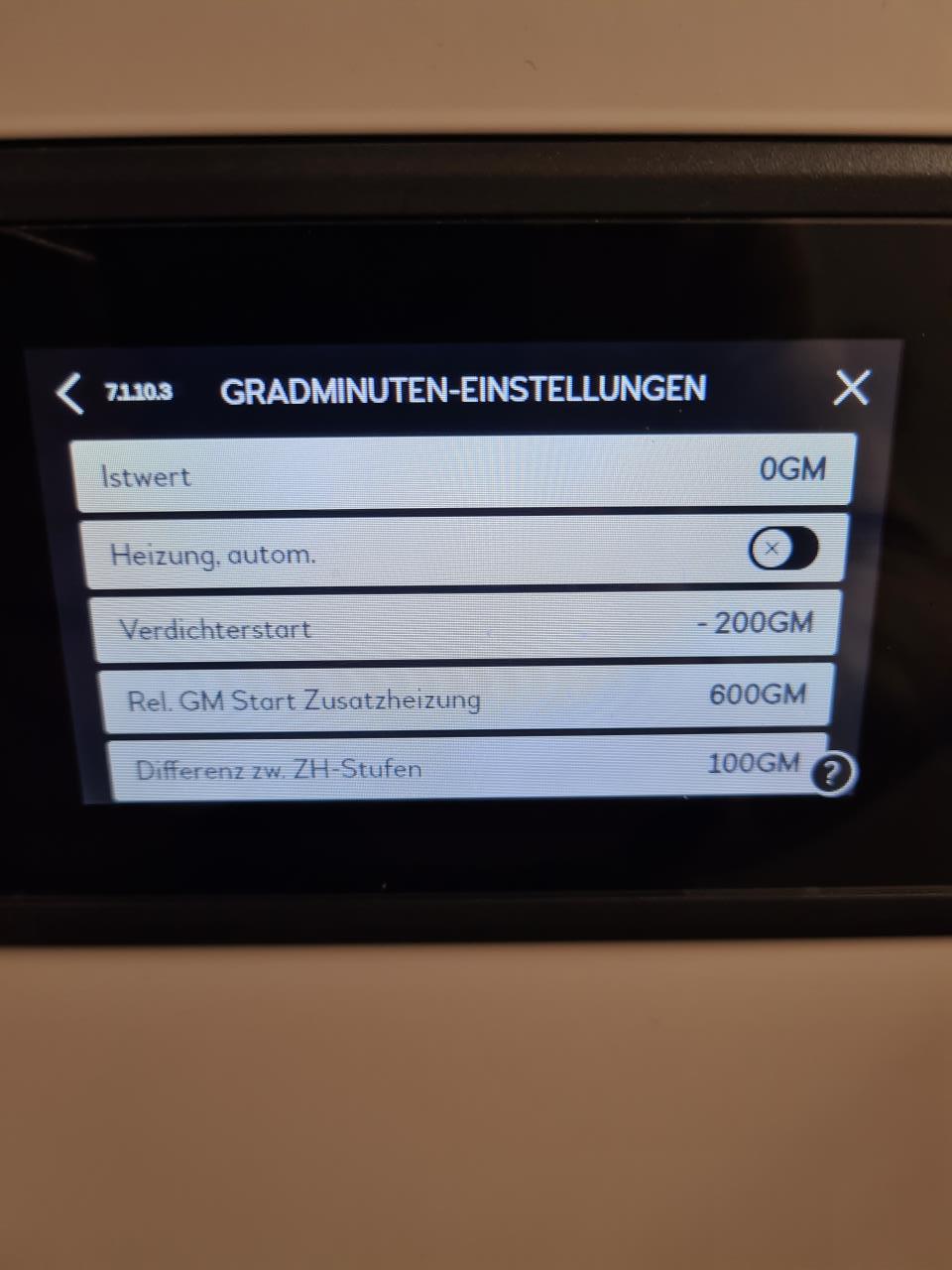

Der Verdichterstart mit -200 ist mit deiner aggressiven Heizkurve in der Übergangszeit sicher schnell erreicht. Außerdem hast du wie schon gesagt ein massives Haus, da kann die WP WP [Wärmepumpe] schon ein bisschen träger agieren. Bei -400 wäre das Regelverhalten sicher entspannter.

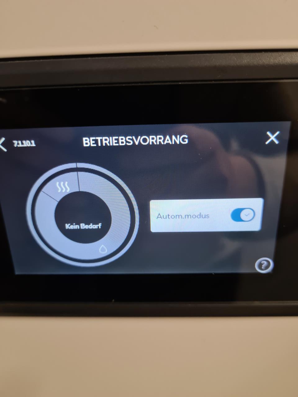

Als ersters bitte unbedingt 7.1.10.1 den Automatikmodus ausschalten, der ist leider grottig. Und dann bei Brauchwasser 180 und bei Heizung 0 eingeben. Warum das? Falls zwei Anforderungen sind, und im Winter hast du immer Heizung, dann unterbricht er den Heizbetrieb und macht solange WW WW [Warmwasser], bis der Boiler endlich voll ist.

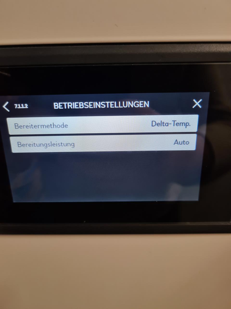

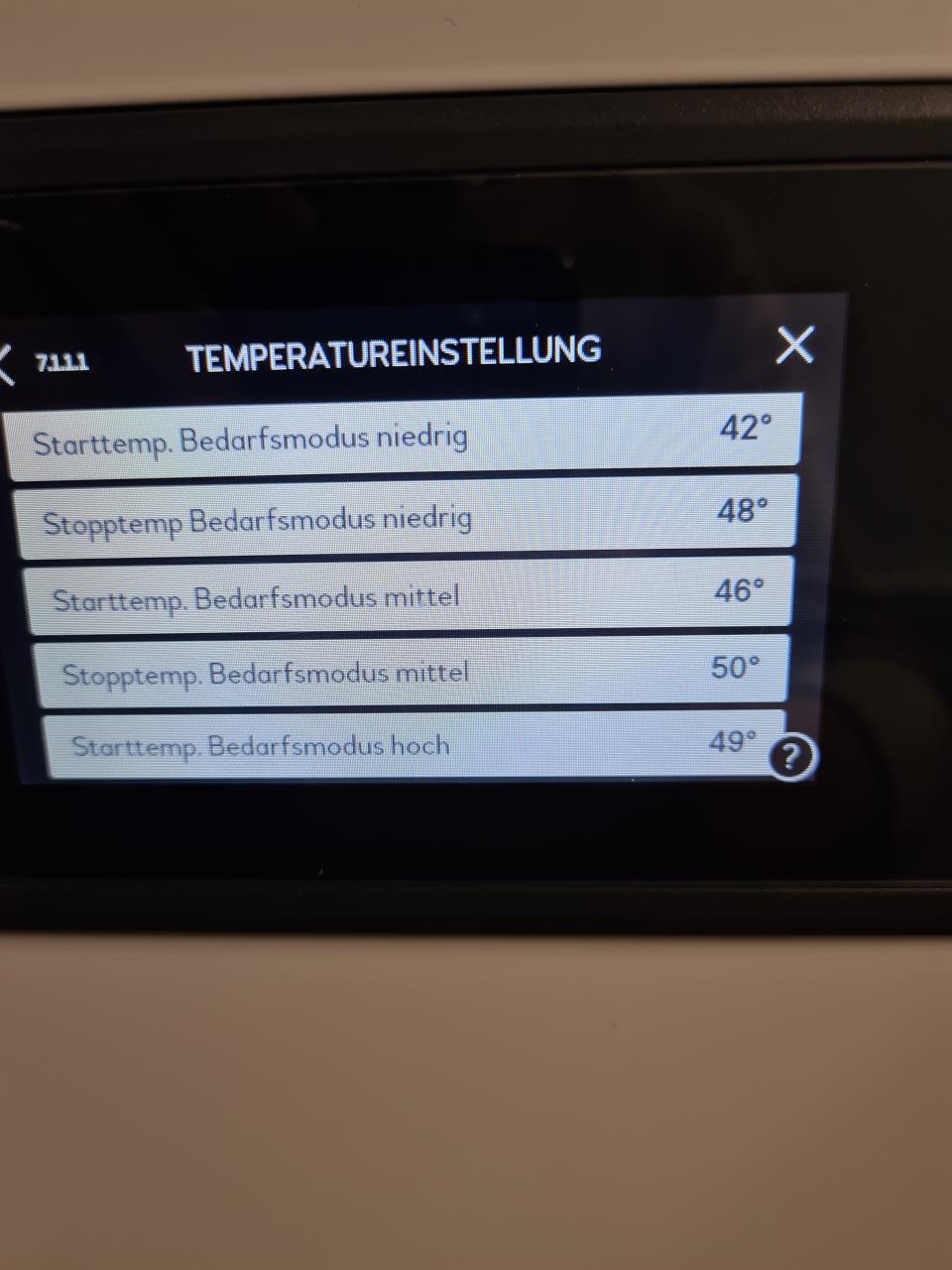

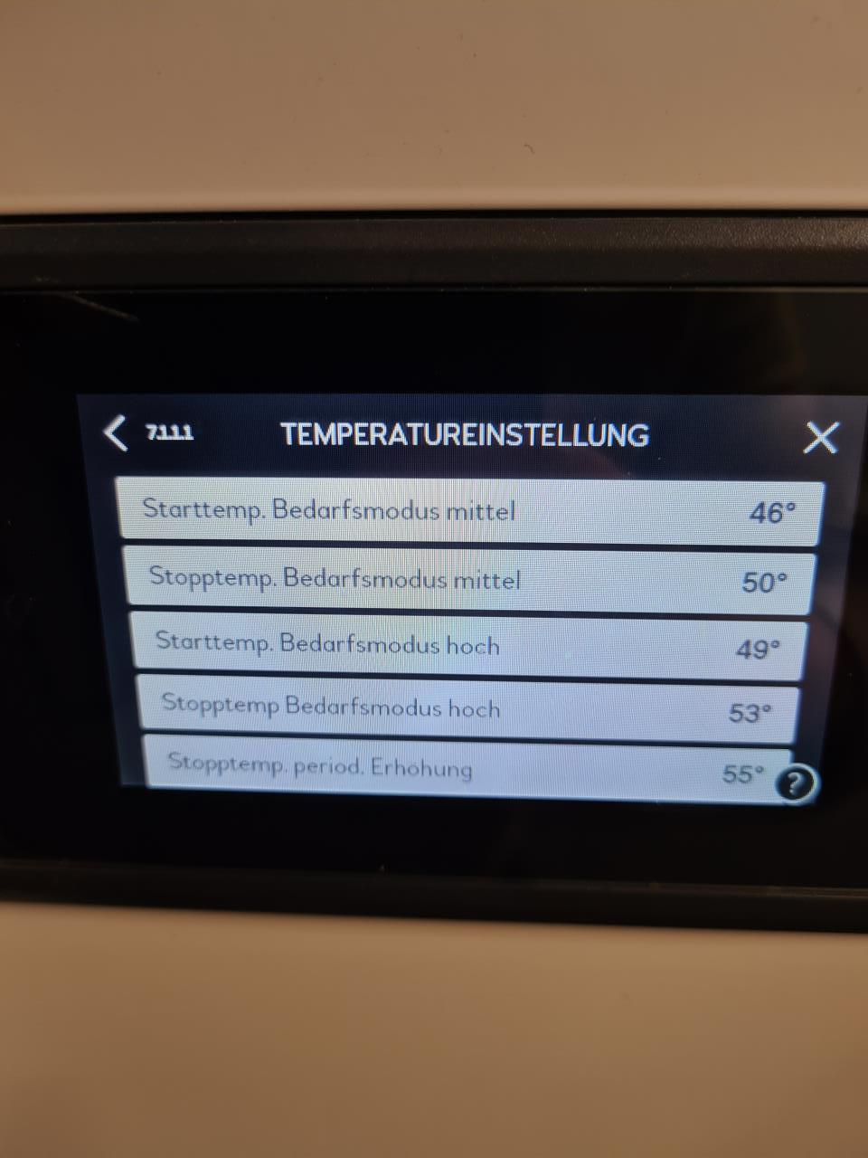

7.1.1.2:
Die Methode ist Ziel-Temperatur für deinen Greenwater. Delta ist leider nicht günstig dafür.
Grundsätzlich hast du einen Doppelmantelspeicher, welcher dank der großen Tauscherfläche perfekt für die WP WP [Wärmepumpe] geeignet ist. Alledings lebt dieser von Schichtung (oben heiß, unten kalt). Wenn aber nun die HU Pumpe mit Schmackes reinballert (und das tut sie bei "Delta"), dann ist überall lauwarm - und damit kannst du nicht gescheit WW WW [Warmwasser] machen. Das wichtigste ist also, dass die HU Pumpe eher so langsam wie möglich läuft.
Du könntest statt "Auto" in 7.1.2.2 die HU Pumpe auch fix auf einen niedrigen Wert stellen. Ich hab hier z.B. 4% drin stehen. (Dann greift übrigens das Delta bzw. Ziel in 7.1.1.2 nicht). Das geht allerdings nur, wenn in deiner Hydraulik kein Rückschlagventil im Rücklauf irgendwo eingebaut ist. Dieses benötigt nämlich einen Mindestdruck, damit es aufgeht. Sonst bleibt es zu und deine WP WP [Wärmepumpe] steigt mit "Hochdruckfehler" aus. Ich hab meines vom Insti übrigens genau deswegen wieder ausbauen lassen. emoji Vorher musste ich auch mindestens HU von 22% fahren...
Wenn du die HU so langsam betreiben kannst, dann ändern sich deine Start- und Stopptemperaturen in 7.1.1.1 massivst!
Nur zur Info: Ich hab den großen Greenwater 450/300, aber meine Start- und Stopptemps liegen bei so 30-40°C. Zwischen 15h und 12h (also außerhalb des Mittagfensters wegen PV) liegt die Starttemperatur sogar bei nur 23°C! Trotzdem geht sich mit dem warmen Wasser (welches im Gegensatz zum BT6 Brauchwasserfühler ja oben im Kessel ist) noch eine Dusche aus...
Zusammengefasst hier: Starte einmal einen WW WW [Warmwasser] Takt und stelle währenddessen die HU Pumpe in 7.1.2.2 graduell von z.B. 30% runter, so weit es geht. Lies dann die Werte in 3.1.3 ab. Dann können wir da abhängig von deiner Hydraulik weitersehen.

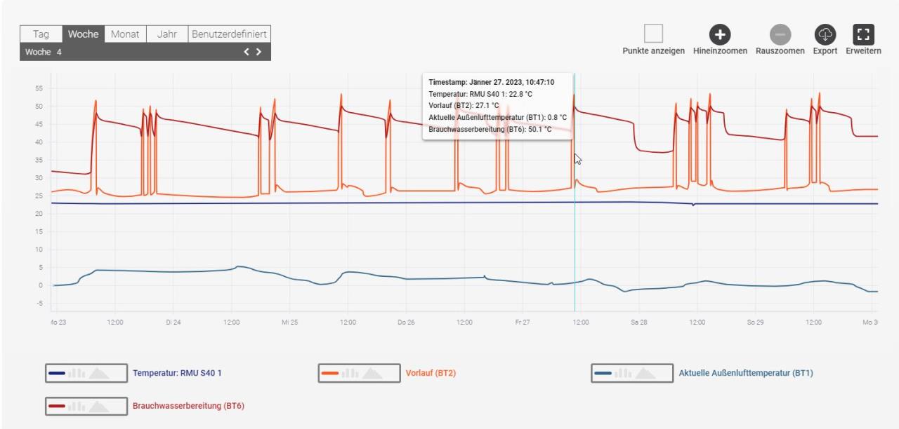

Hallo Melmar,
Ich hoffe dies beantwortet die Fragen:
2023/20230508951159.jpg
WW Verbrauch ist wahrscheinlich als "niedrig" zu bewerten da wir zurzeit noch ein 2 Personen Haushalt sind welche beide voll Erwerbstätig sind.
Na schau, das Bild schaut ja schon mal grausig aus. Sehr gut, da gibt's viel Optimierpotential. 🤗
Ich fürchte, du darfst alle relevanten Parameter der WP WP [Wärmepumpe] posten. Welche das sind such ich dir noch raus.

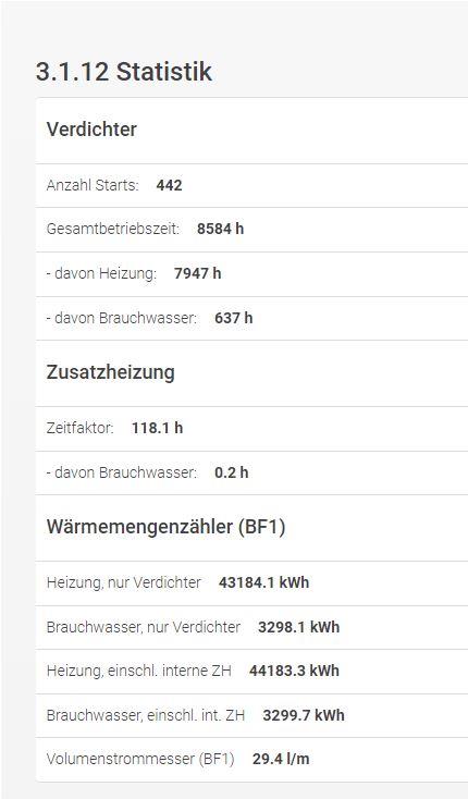

Hilfreich für eine Ursachenforschung wäre mal als erster Schritt das posten der Statistik Seite (3.1.12).
Premiumzugang ist schon vorhanden 👍
2023/20230508221639.jpg

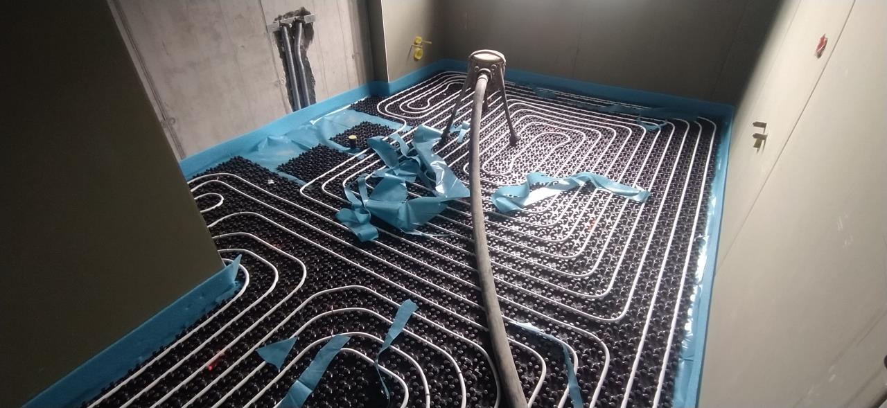

  •  helyx

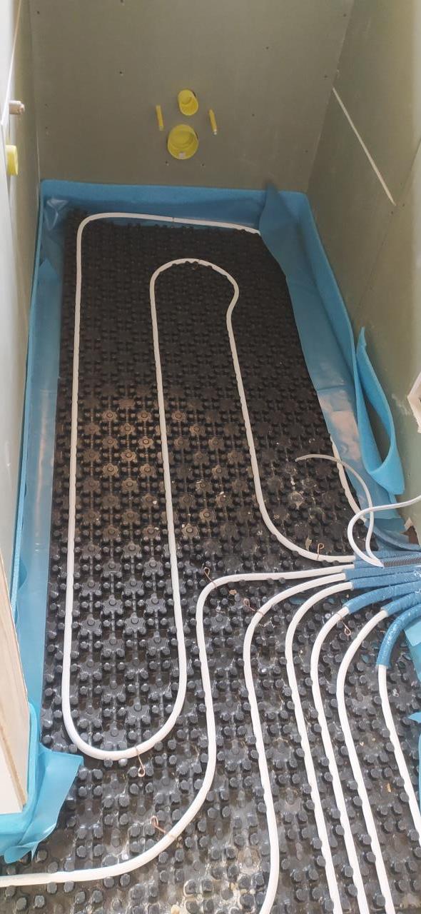

8.5.2023  (#15)
Aktuelles Highlight von einem sehr großen Installationsbetrieb der bei den Standard-Häusern
Dafür hat das Bad mit massiver Unterdeckung einen ganz langen Kreis bekommen...
2023/20230508140892.jpg
2023/20230508555931.jpg

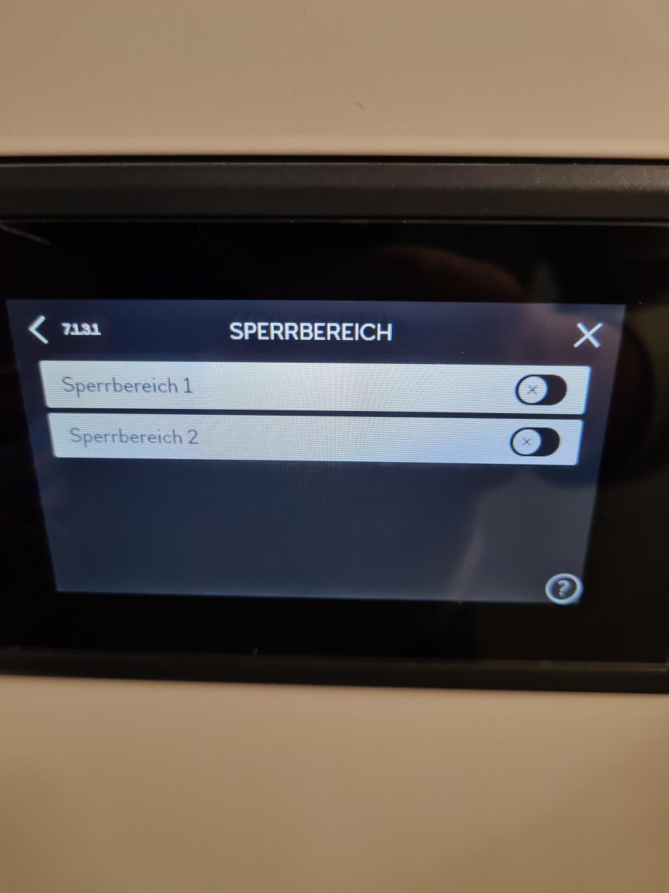

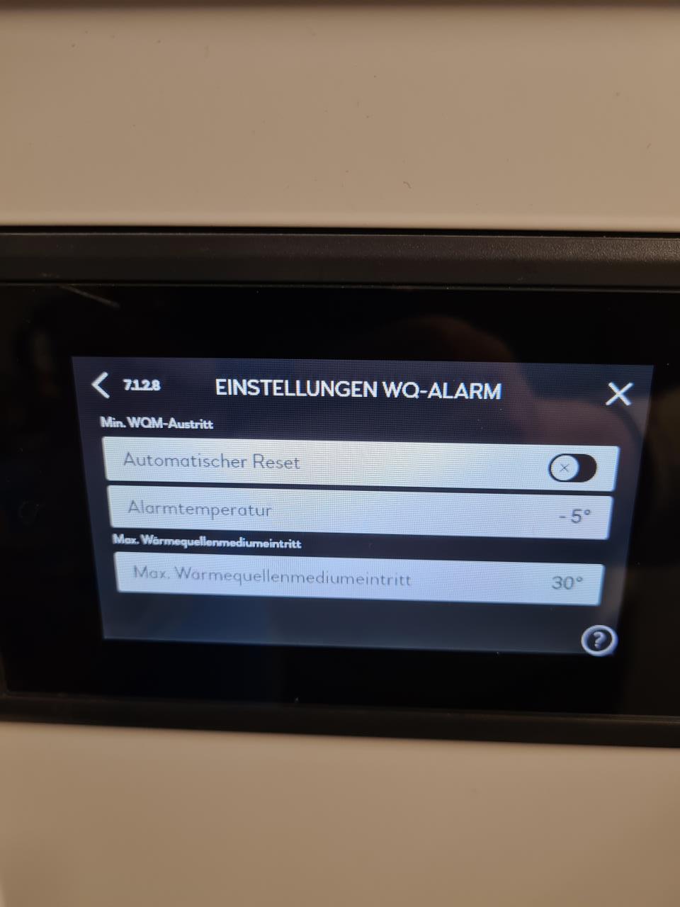

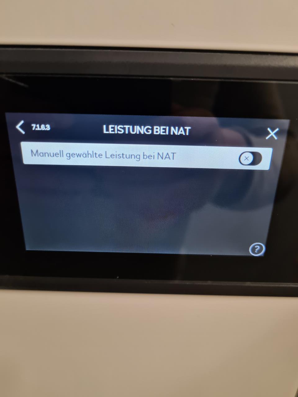

  •  rph91
9.5.2023  (#20)

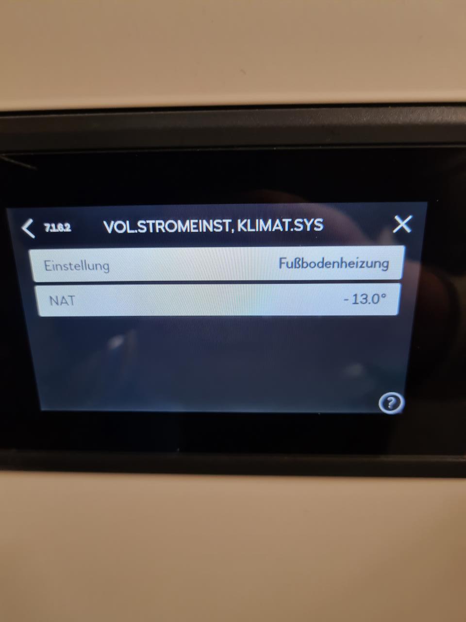

ds50 schrieb:
S1155:
1.3.4 (ist Raumfühler aktiv?) --> Nein
1.30.1 (Welche Kurve und Parallelverschiebung) 4 und -1
2.4 --> deaktiviert
2.5 (aktiv?) Nein
3.1.12
4.1--> Auto
4.4 (aktiv?)--> Ja Faktor 2
7.1.1.1
2023/20230509530045.jpg
2023/20230509273525.jpg
7.1.1.2
2023/20230509713404.jpg
7.1.2.1
2023/20230509775300.jpg
7.1.2.2
2023/20230509635657.jpg
2023/20230509121364.jpg
7.1.2.6
2023/20230509184281.jpg
7.1.2.7
2023/20230509335588.jpg
7.1.2.8
2023/20230509435592.jpg
7.1.3.1
2023/20230509885146.jpg
7.1.5.1
2023/20230509677591.jpg
7.1.6.1
2023/20230509103007.jpg
7.1.6.2
2023/20230509917626.jpg
7.1.6.3
2023/20230509159209.jpg
7.1.10.1
2023/20230509138512.jpg
7.1.10.2
2023/20230509266577.jpg
2023/20230509656934.jpg
7.1.10.3
2023/20230509283789.jpg
9.5.2023  (#21)
Also die WW WW [Warmwasser] Einstellungen tun schon ziemlich weh. Sonst schaut es eigentlich - bis auf die Heizkurve, 4 ist eigentlich für Altbau geeignet! - gar nicht so übel aus.
Ich bin heut schon zu müde, morgen früh gibt's mehr. 😉💤
