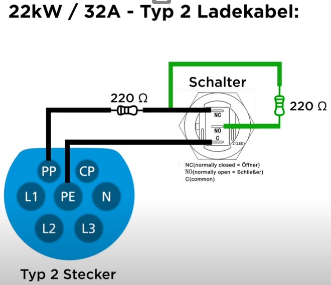

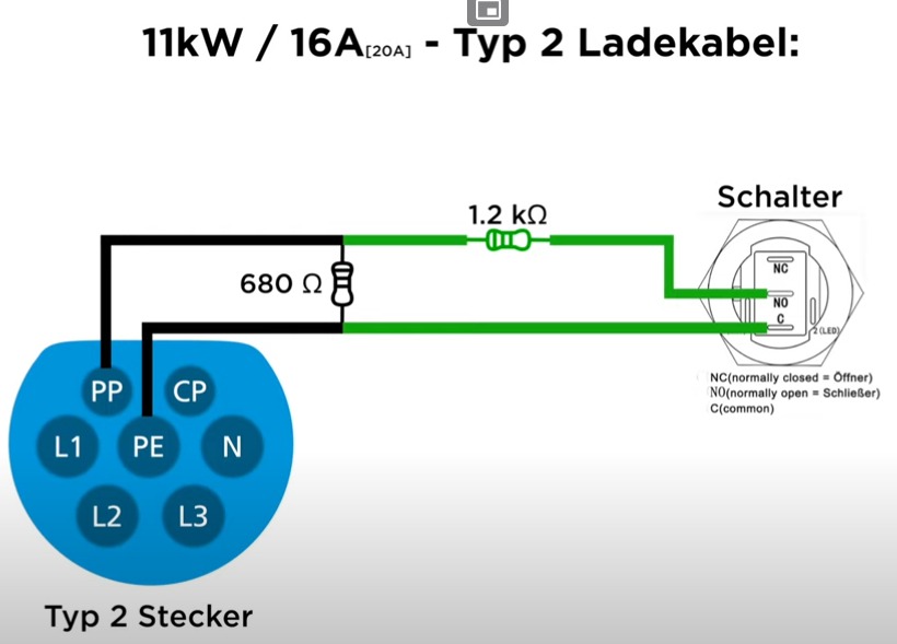

wenn du einen schalter beim kabel einbauen willst, dass du abstecken kannst ohne im auto entriegeln zu drücken, dann schau dass du ein kabel nimmst das mit schrauben zugemacht ist.
das blaue mennekes kabel zB ist komplett vergossen.
ich habe mir nachträglich ein 22A kabel gekauft das verschraubt ist, dass taster plus widerstand da reingefunden haben.
10.3.2025  (#119)
Cyber83 schrieb: wenn du einen schalter beim kabel einbauen willst, dass du abstecken kannst ohne im auto entriegeln zu drücken
Bei den E-autos, die ich kenne, gibt´s den "Entriegel knopf" nicht.
Bei einigen kann man einstellen, dass nach Abschluß des Ladevorgangs das Ladekabel verriegelt/entriegelt werden soll, dass einem das Kabel nicht gestohlen wird.
Stoppen des Ladevorgangs erfolgt eh von der Wallbox selbst oder man drückt auf der WB Stop.
  •  Cyber83
10.3.2025  (#120)
der knopf ist auch deshalb am kabel. emoji
die IEC 62196 beinhaltet den entriegelungskonopf, ist das auto nach dem standard (Typ 2 ist diese Norm) zertifiziert geht dann auch der schalter, sonst hätts die zertifizierung nicht gegeben.
man kann Typ2 Kabel mit druckknopf kaufen, die sind aber oft nur zu Apothekerpreisen zu haben.
oder man legt selber hand an:
2025/20250310954174.jpg
2025/20250310310668.jpg
man beachte die unterschiedlichen Widerstände und die Unterschiedlichen Schalter die man braucht, abhängig vo 11kW / 22kW Kabel.
